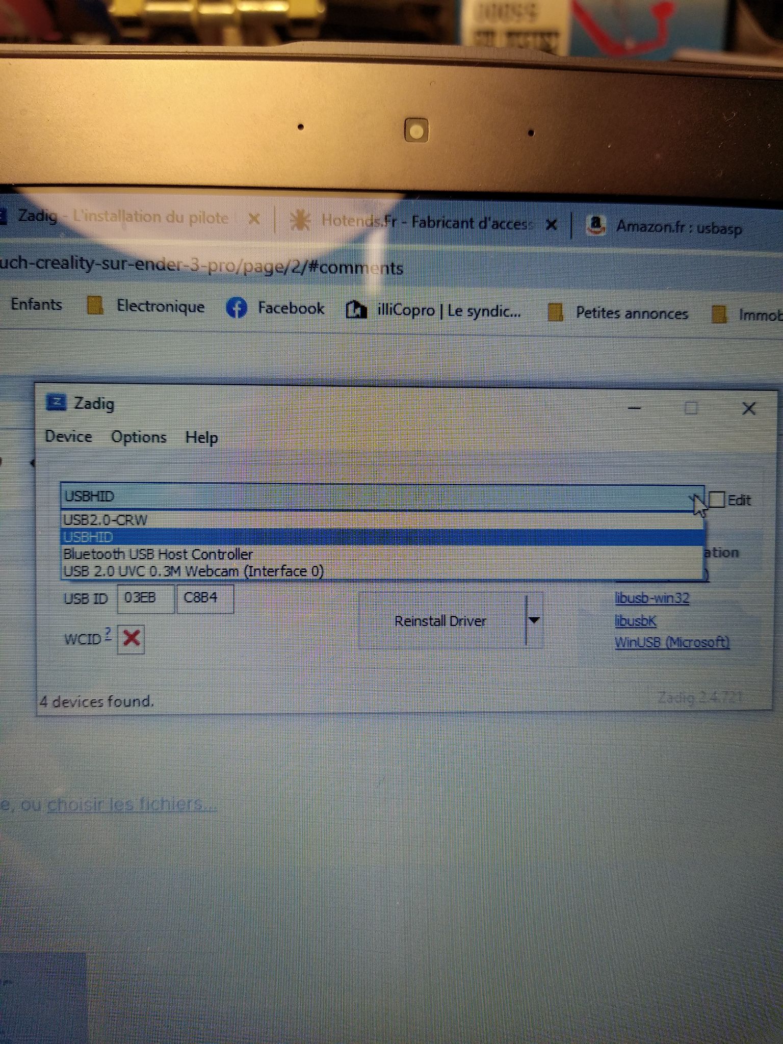

Steph -_- Posté(e) Janvier 31, 2021 Auteur Partager Posté(e) Janvier 31, 2021 (modifié) Je tente cela dans la journée. Je te tiens au courant. Alors j'ai un problème, un de plus. Avec ZADIG je n'ai pas de USBASP, le mien s'appelle USBHID. J'ai quand même fait l'essai mais j'ai une erreur avec ARDINIO quand je dois flasher ma carte mère. Peut être un pb avec USBHID ? Modifié (le) Janvier 31, 2021 par Steph -_- Lien vers le commentaire Partager sur d’autres sites More sharing options...
remibora Posté(e) Janvier 31, 2021 Partager Posté(e) Janvier 31, 2021 Salut, Il y a 2 heures, Steph -_- a dit : le mien s'appelle USBHID et c'est maintenant que tu le dit ! d'après ce message, il faut choisir winUSB et non libsubK. Lien vers le commentaire Partager sur d’autres sites More sharing options...
Steph -_- Posté(e) Janvier 31, 2021 Auteur Partager Posté(e) Janvier 31, 2021 (modifié) il y a 5 minutes, remibora a dit : et c'est maintenant que tu le dit ! d'après ce message, il faut choisir winUSB et non libsubK. Je l'avais déjà écrit au début des échanges J'ai essayé avec winUSB et je ne trouve que USBHID, il ne veut pas se renommer en USBASP. Modifié (le) Janvier 31, 2021 par Steph -_- Lien vers le commentaire Partager sur d’autres sites More sharing options...

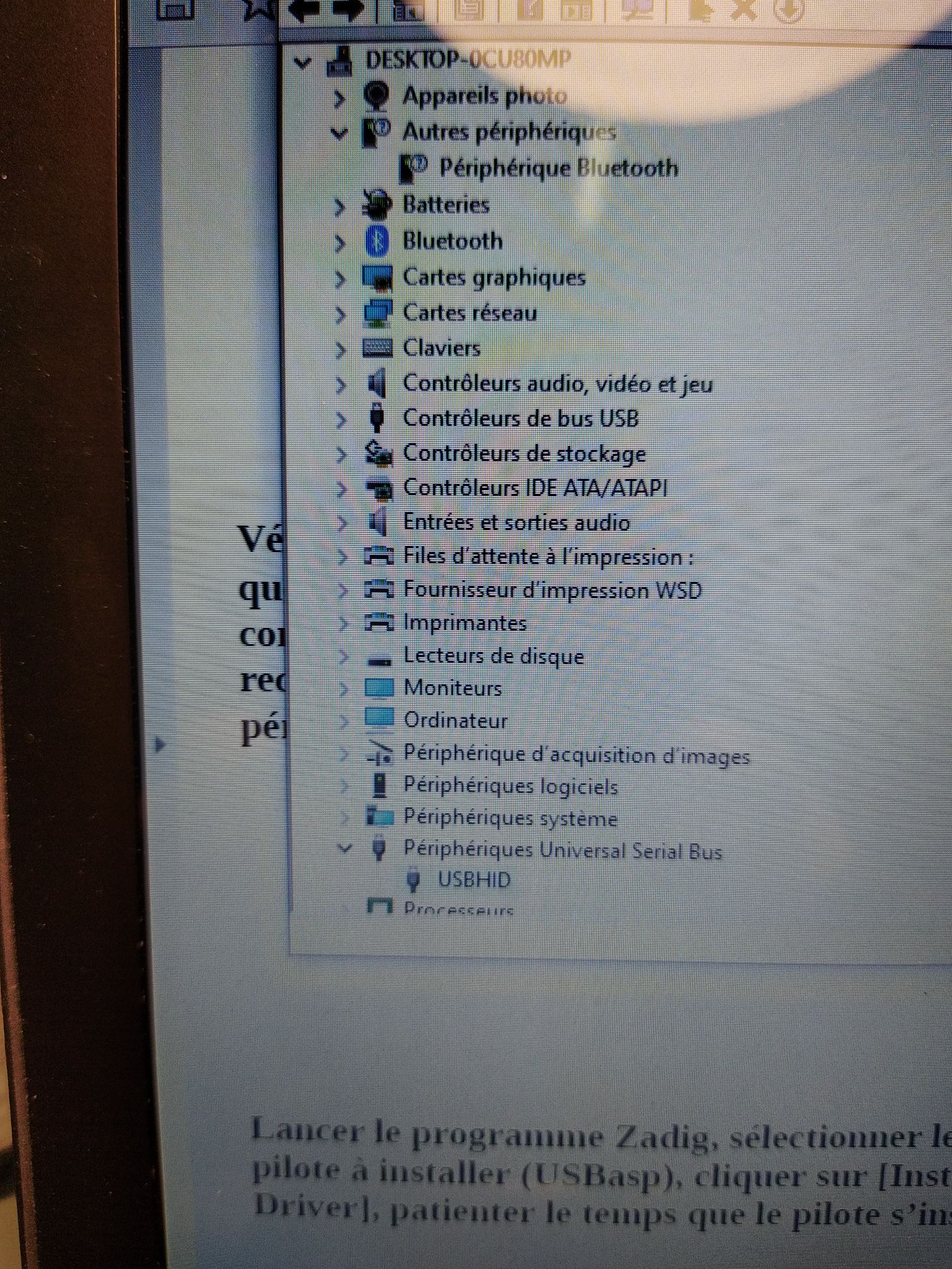

remibora Posté(e) Janvier 31, 2021 Partager Posté(e) Janvier 31, 2021 il y a 4 minutes, Steph -_- a dit : Je l'avais déjà écrit au début des échanges oops, désolé ! Que trouves-tu dans le gestionnaire de périphériques section Ports (COM et LPT)? Peux-tu joindre une impression écran de Zadig avec les choix de matériel (device)? Lien vers le commentaire Partager sur d’autres sites More sharing options...
Steph -_- Posté(e) Janvier 31, 2021 Auteur Partager Posté(e) Janvier 31, 2021 il y a 1 minute, remibora a dit : oops, désolé ! Pas grave. Oui je te joins cela tout de suite. Lien vers le commentaire Partager sur d’autres sites More sharing options...

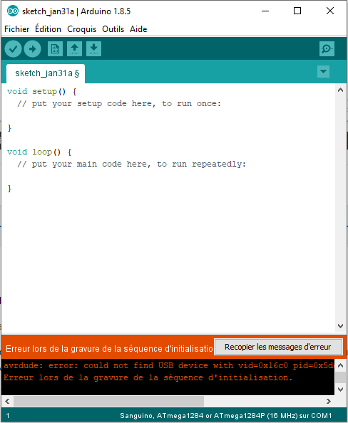

Steph -_- Posté(e) Janvier 31, 2021 Auteur Partager Posté(e) Janvier 31, 2021 Je viens de le faire. Et la séquence d'initialisation ne fonctionne pas. Lien vers le commentaire Partager sur d’autres sites More sharing options...
remibora Posté(e) Janvier 31, 2021 Partager Posté(e) Janvier 31, 2021 A mon avis c'est parce que tu n'as pas le bon port COM. Le COM1, c'est le port par défaut. Tu l'as acheté où ton module USB? A tout hasard, tu n'aurais pas un arduino nano, uno, mega qui s'ennuie dans un coin? Sinon, tu as ce module qui fonctionne à coup sûr. Lien vers le commentaire Partager sur d’autres sites More sharing options...

fran6p Posté(e) Janvier 31, 2021 Partager Posté(e) Janvier 31, 2021 La signature d'un vrai USBASP (usbhid) est «vid=0x16c0 & pid=0x05dc», ta clé ayant «vid=0x03EB & pid=0xc8b4» n'en est pas un Oui, il y a déjà eu le cas de quelques utilisateurs du kit Creality avec cette clé qui empêche le flash. Le mieux est de t'en procurer un vrai ou si tu es plus aventureux de tenter de flasher le vrai firmware USBASP ( https://www.sciencetronics.com/greenphotons/?p=938 ) Lien vers le commentaire Partager sur d’autres sites More sharing options...

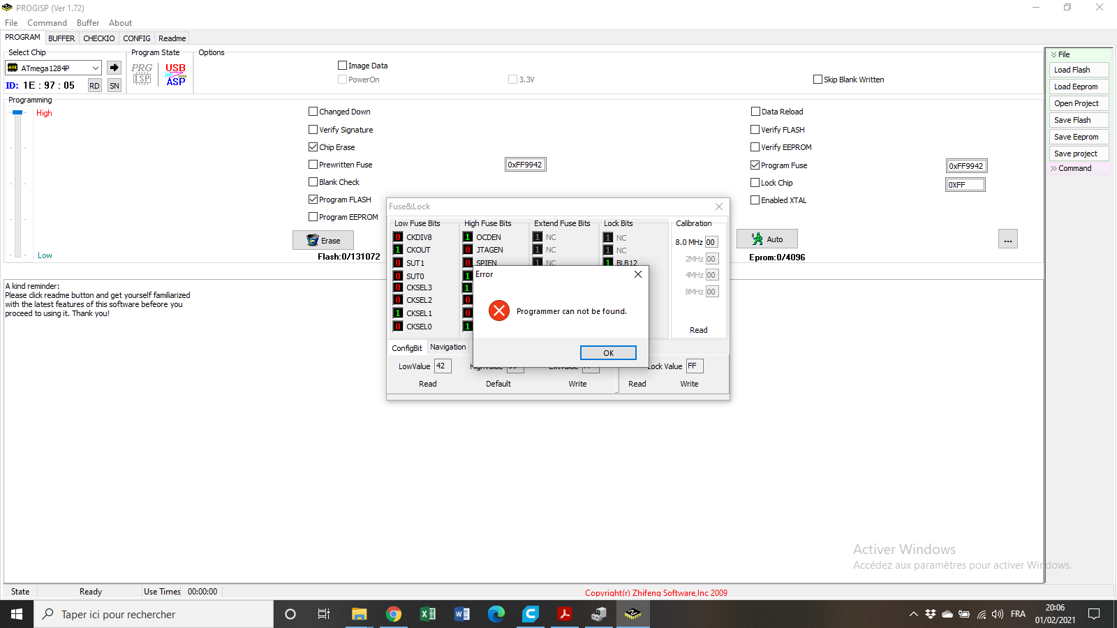

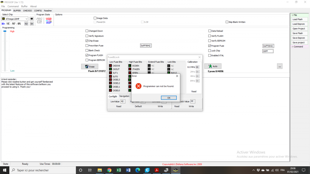

Steph -_- Posté(e) Février 1, 2021 Auteur Partager Posté(e) Février 1, 2021 (modifié) Ca y est il est arrivé. Oh Miracle ca fonctionne USBASP apparait dans mon gestionnaire de périphérique. Je retente le flash pour le BLTouch ! Bon ba ca a avancé mais pas bien loin Je fais la MAJ pour le pilote de l'USBASP => Impecable. Je lance le PROGISP et le programme me dit que le programmeur n'a pas été trouvé. Modifié (le) Février 1, 2021 par Steph -_- Lien vers le commentaire Partager sur d’autres sites More sharing options...

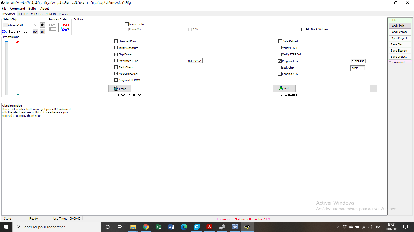

Steph -_- Posté(e) Février 1, 2021 Auteur Partager Posté(e) Février 1, 2021 (modifié) Bon après avoir refait les manips, j'ai réussis a communiquer avec PROGISP . Par contre écran Bleu . Modifié (le) Février 1, 2021 par Steph -_- Lien vers le commentaire Partager sur d’autres sites More sharing options...
remibora Posté(e) Février 1, 2021 Partager Posté(e) Février 1, 2021 Salut, Pour l'écran bleu, tu n'es pas le 1er apparemment, ici il a eu le même problème. En fouillant, j'ai trouvé les sources Marlin V2 pour Ender 3 pro + BLTouch (qui serait compatible avec le BLTouch v3.x alors que Marlin 1.x ne le serait pas = Firmware creality que tu as utilisé) et le firmware mais je ne sais pas si le fichier sera trop volumineux pour ton microcontrôleur. Par contre ici, avec le même microcontrôleur que toi (je pense, carte V1.1.3) il y aurait une solution. Si tu n'es pas à l'aise avec la compilation de Marlin, on pourra t'aider. Lien vers le commentaire Partager sur d’autres sites More sharing options...
