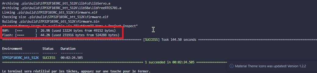

fran6p Posté(e) Février 9, 2021 Partager Posté(e) Février 9, 2021 Il y a 15 heures, Steph -_- a dit : est ce que le pourcentage d'occupation de la mémoire est inscrit dans VSCode ? En fin de compilation les informations sont clairement fournies : 1 Lien vers le commentaire Partager sur d’autres sites More sharing options...

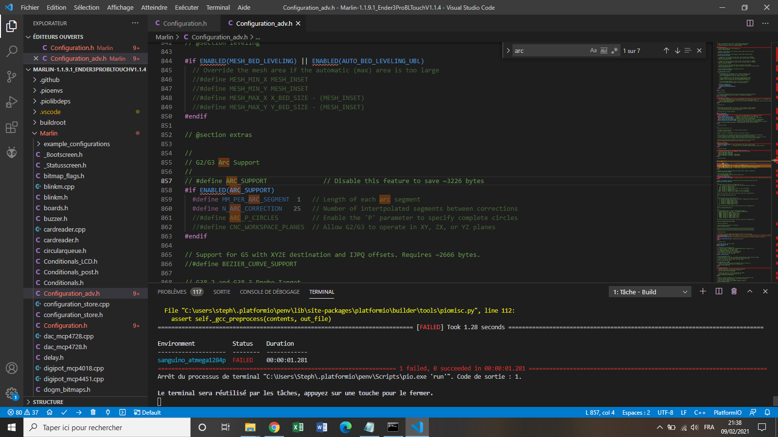

Steph -_- Posté(e) Février 9, 2021 Auteur Partager Posté(e) Février 9, 2021 @remibora @fran6p je pense ue je dois pas faire la bonne manip. J'ai tout le temps un erreur qui arrive. Est ce que vous pouvez m'aider ? Lien vers le commentaire Partager sur d’autres sites More sharing options...
remibora Posté(e) Février 9, 2021 Partager Posté(e) Février 9, 2021 il faut que tu remontes dans les infos de compilation (partie au dessus de [FAILED] ) jusqu'à la 1ère ligne rouge qui t'expliquera pourquoi tu as une erreur. As-tu essayé de compiler avec mes fichiers, sans modification de ta part? Lien vers le commentaire Partager sur d’autres sites More sharing options...
Steph -_- Posté(e) Février 9, 2021 Auteur Partager Posté(e) Février 9, 2021 (modifié) J'ai essayé avec le marlin 1.1.9 que tu as mis plus haut, mais il y a une erreur sans rien changer. Voila ce que j'ai comme erreur : avr-g++: error: CreateProcess: No such file or directory *** Error 1 Modifié (le) Février 9, 2021 par Steph -_- Lien vers le commentaire Partager sur d’autres sites More sharing options...
remibora Posté(e) Février 9, 2021 Partager Posté(e) Février 9, 2021 (modifié) Tu peux faire un copier-coller de la partie inférieure (onglet terminal) et le mettre dans un message? (en utilisant l’icône guillemets ", dans la barre d'outil du message). Modifié (le) Février 9, 2021 par remibora Lien vers le commentaire Partager sur d’autres sites More sharing options...
Steph -_- Posté(e) Février 9, 2021 Auteur Partager Posté(e) Février 9, 2021 Oui : Citation > Executing task: C:\Users\Steph\.platformio\penv\Scripts\pio.exe run --target upload < Processing sanguino_atmega1284p (platform: atmelavr; framework: arduino; board: sanguino_atmega1284p) -----------------------------------------------------------------------------------------------------------------------------------------------------------------------------------Tool Manager: Installing platformio/tool-avrdude @ ~1.60300.0 Tool Manager: tool-avrdude @ 1.60300.200527 has been installed! Verbose mode can be enabled via `-v, --verbose` option CONFIGURATION: https://docs.platformio.org/page/boards/atmelavr/sanguino_atmega1284p.html PLATFORM: Atmel AVR (3.1.0) > Sanguino ATmega1284p (16MHz) HARDWARE: ATMEGA1284P 16MHz, 16KB RAM, 127KB Flash DEBUG: Current (simavr) On-board (simavr) PACKAGES: - framework-arduino-avr 5.1.0 - tool-avrdude 1.60300.200527 (6.3.0) - toolchain-atmelavr 1.50400.190710 (5.4.0) Converting Marlin.ino avr-g++: error: CreateProcess: No such file or directory *** Error 1 AssertionError: : File "C:\users\steph\.platformio\penv\lib\site-packages\platformio\builder\main.py", line 177: env.SConscript("$BUILD_SCRIPT") File "C:\Users\Steph\.platformio\packages\tool-scons\scons-local-4.1.0\SCons\Script\SConscript.py", line 591: return _SConscript(self.fs, *files, **subst_kw) File "C:\Users\Steph\.platformio\packages\tool-scons\scons-local-4.1.0\SCons\Script\SConscript.py", line 280: exec(compile(scriptdata, scriptname, 'exec'), call_stack[-1].globals) File "C:\users\steph\.platformio\platforms\atmelavr\builder\main.py", line 162: target_elf = env.BuildProgram() File "C:\Users\Steph\.platformio\packages\tool-scons\scons-local-4.1.0\SCons\Util.py", line 658: return self.method(*nargs, **kwargs) File "C:\users\steph\.platformio\penv\lib\site-packages\platformio\builder\tools\platformio.py", line 61: env.ProcessProgramDeps() File "C:\Users\Steph\.platformio\packages\tool-scons\scons-local-4.1.0\SCons\Util.py", line 658: return self.method(*nargs, **kwargs) File "C:\users\steph\.platformio\penv\lib\site-packages\platformio\builder\tools\platformio.py", line 127: env.BuildFrameworks(env.get("PIOFRAMEWORK")) File "C:\Users\Steph\.platformio\packages\tool-scons\scons-local-4.1.0\SCons\Util.py", line 658: return self.method(*nargs, **kwargs) File "C:\users\steph\.platformio\penv\lib\site-packages\platformio\builder\tools\platformio.py", line 339: env.ConvertInoToCpp() File "C:\Users\Steph\.platformio\packages\tool-scons\scons-local-4.1.0\SCons\Util.py", line 658: return self.method(*nargs, **kwargs) File "C:\users\steph\.platformio\penv\lib\site-packages\platformio\builder\tools\piomisc.py", line 239: out_file = c.convert(ino_nodes) File "C:\users\steph\.platformio\penv\lib\site-packages\platformio\builder\tools\piomisc.py", line 91: return self.process(contents) File "C:\users\steph\.platformio\penv\lib\site-packages\platformio\builder\tools\piomisc.py", line 112: assert self._gcc_preprocess(contents, out_file) =========================================================================== [FAILED] Took 3.01 seconds =========================================================================== Environment Status Duration -------------------- -------- ------------ sanguino_atmega1284p FAILED 00:00:03.007 ====================================================================== 1 failed, 0 succeeded in 00:00:03.007 ======================================================================Arrêt du processus de terminal "C:\Users\Steph\.platformio\penv\Scripts\pio.exe 'run', '--target', 'upload'". Code de sortie : 1. Le terminal sera réutilisé par les tâches, appuyez sur une touche pour le fermer. Lien vers le commentaire Partager sur d’autres sites More sharing options...
remibora Posté(e) Février 9, 2021 Partager Posté(e) Février 9, 2021 Désolé, je suis sec. Je viens de revérifier le dossier que j'ai envoyé et tout fonctionne. Voici le début du rapport de compilation. On voit que: la commande est différente .platformio\penv\Scripts\pio.exe run --target upload < (je n'ai pas l'option --target upload ) l'environnement est différent: pourquoi? aucune idée... PLATFORM: Atmel AVR (2.2.0) pour moi, alors que toi, tu as: PLATFORM: Atmel AVR (3.1.0) Citation > Executing task: C:\Users\rb\.platformio\penv\Scripts\pio.exe run < Processing sanguino_atmega1284p (platform: atmelavr; framework: arduino; board: sanguino_atmega1284p) -------------------------------------------------------------------------------------------------------------------------------------------------------------------------------------------------------------------- Verbose mode can be enabled via `-v, --verbose` option CONFIGURATION: https://docs.platformio.org/page/boards/atmelavr/sanguino_atmega1284p.html PLATFORM: Atmel AVR (2.2.0) > Sanguino ATmega1284p (16MHz) HARDWARE: ATMEGA1284P 16MHz, 16KB RAM, 127KB Flash DEBUG: Current (simavr) On-board (simavr) PACKAGES: - framework-arduino-avr 5.0.0 - toolchain-atmelavr 1.50400.190710 (5.4.0) Converting Marlin.ino LDF: Library Dependency Finder -> http://bit.ly/configure-pio-ldf LDF Modes: Finder ~ chain, Compatibility ~ soft Found 13 compatible libraries Scanning dependencies... Dependency Graph |-- <U8glib-HAL> 0.4.0 | |-- <Wire> 1.0 | |-- <SPI> 1.0 |-- <LiquidCrystal_I2C> 1.1.2 | |-- <Wire> 1.0 |-- <TMC2130Stepper> 2.5.1 | |-- <SPI> 1.0 |-- <TMC2208Stepper> 0.1.1 |-- <Adafruit NeoPixel> 1.1.3 |-- <LiquidTWI2> 0.0.0+20201205173518 | |-- <Wire> 1.0 |-- <Arduino-L6470> 0.8.0 |-- <TMC26XStepper> 0.0.0+20201205173519 | |-- <SPI> 1.0 |-- <Wire> 1.0 |-- <SPI> 1.0 |-- <SoftwareSerial> 1.0 Building in release mode Compiling .pioenvs\sanguino_atmega1284p\src\G26_Mesh_Validation_Tool.cpp.o Compiling .pioenvs\sanguino_atmega1284p\src\I2CPositionEncoder.cpp.o Compiling .pioenvs\sanguino_atmega1284p\src\M100_Free_Mem_Chk.cpp.o Compiling .pioenvs\sanguino_atmega1284p\src\Marlin.ino.cpp.o ... ^ Compiling .pioenvs\sanguino_atmega1284p\FrameworkArduino\HardwareSerial1.cpp.o Archiving .pioenvs\sanguino_atmega1284p\libaa2\libLiquidTWI2.a Compiling .pioenvs\sanguino_atmega1284p\FrameworkArduino\HardwareSerial2.cpp.o Archiving .pioenvs\sanguino_atmega1284p\libc7b\libArduino-L6470.a Compiling .pioenvs\sanguino_atmega1284p\FrameworkArduino\HardwareSerial3.cpp.o Archiving .pioenvs\sanguino_atmega1284p\lib5a1\libSoftwareSerial.a Archiving .pioenvs\sanguino_atmega1284p\lib327\libTMC26XStepper.a Compiling .pioenvs\sanguino_atmega1284p\FrameworkArduino\IPAddress.cpp.o Compiling .pioenvs\sanguino_atmega1284p\FrameworkArduino\PluggableUSB.cpp.o Compiling .pioenvs\sanguino_atmega1284p\FrameworkArduino\Print.cpp.o Compiling .pioenvs\sanguino_atmega1284p\FrameworkArduino\Stream.cpp.o Compiling .pioenvs\sanguino_atmega1284p\FrameworkArduino\Tone.cpp.o Compiling .pioenvs\sanguino_atmega1284p\FrameworkArduino\USBCore.cpp.o Compiling .pioenvs\sanguino_atmega1284p\FrameworkArduino\WInterrupts.c.o Compiling .pioenvs\sanguino_atmega1284p\FrameworkArduino\WMath.cpp.o Compiling .pioenvs\sanguino_atmega1284p\FrameworkArduino\WString.cpp.o Compiling .pioenvs\sanguino_atmega1284p\FrameworkArduino\abi.cpp.o Compiling .pioenvs\sanguino_atmega1284p\FrameworkArduino\hooks.c.o Compiling .pioenvs\sanguino_atmega1284p\FrameworkArduino\main.cpp.o Compiling .pioenvs\sanguino_atmega1284p\FrameworkArduino\new.cpp.o Compiling .pioenvs\sanguino_atmega1284p\FrameworkArduino\wiring.c.o Compiling .pioenvs\sanguino_atmega1284p\FrameworkArduino\wiring_analog.c.o Compiling .pioenvs\sanguino_atmega1284p\FrameworkArduino\wiring_digital.c.o Compiling .pioenvs\sanguino_atmega1284p\FrameworkArduino\wiring_pulse.S.o Compiling .pioenvs\sanguino_atmega1284p\FrameworkArduino\wiring_pulse.c.o Compiling .pioenvs\sanguino_atmega1284p\FrameworkArduino\wiring_shift.c.o Archiving .pioenvs\sanguino_atmega1284p\libFrameworkArduino.a Archiving .pioenvs\sanguino_atmega1284p\libec0\libU8glib-HAL.a Linking .pioenvs\sanguino_atmega1284p\firmware.elf Building .pioenvs\sanguino_atmega1284p\firmware.hex Checking size .pioenvs\sanguino_atmega1284p\firmware.elf Advanced Memory Usage is available via "PlatformIO Home > Project Inspect" RAM: [==== ] 40.4% (used 6624 bytes from 16384 bytes) Flash: [==========] 97.0% (used 126098 bytes from 130048 bytes) =========================================================================================== [SUCCESS] Took 38.78 seconds =========================================================================================== Environment Status Duration -------------------- -------- ------------ sanguino_atmega1284p SUCCESS 00:00:38.782 Lien vers le commentaire Partager sur d’autres sites More sharing options...
