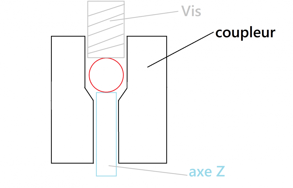

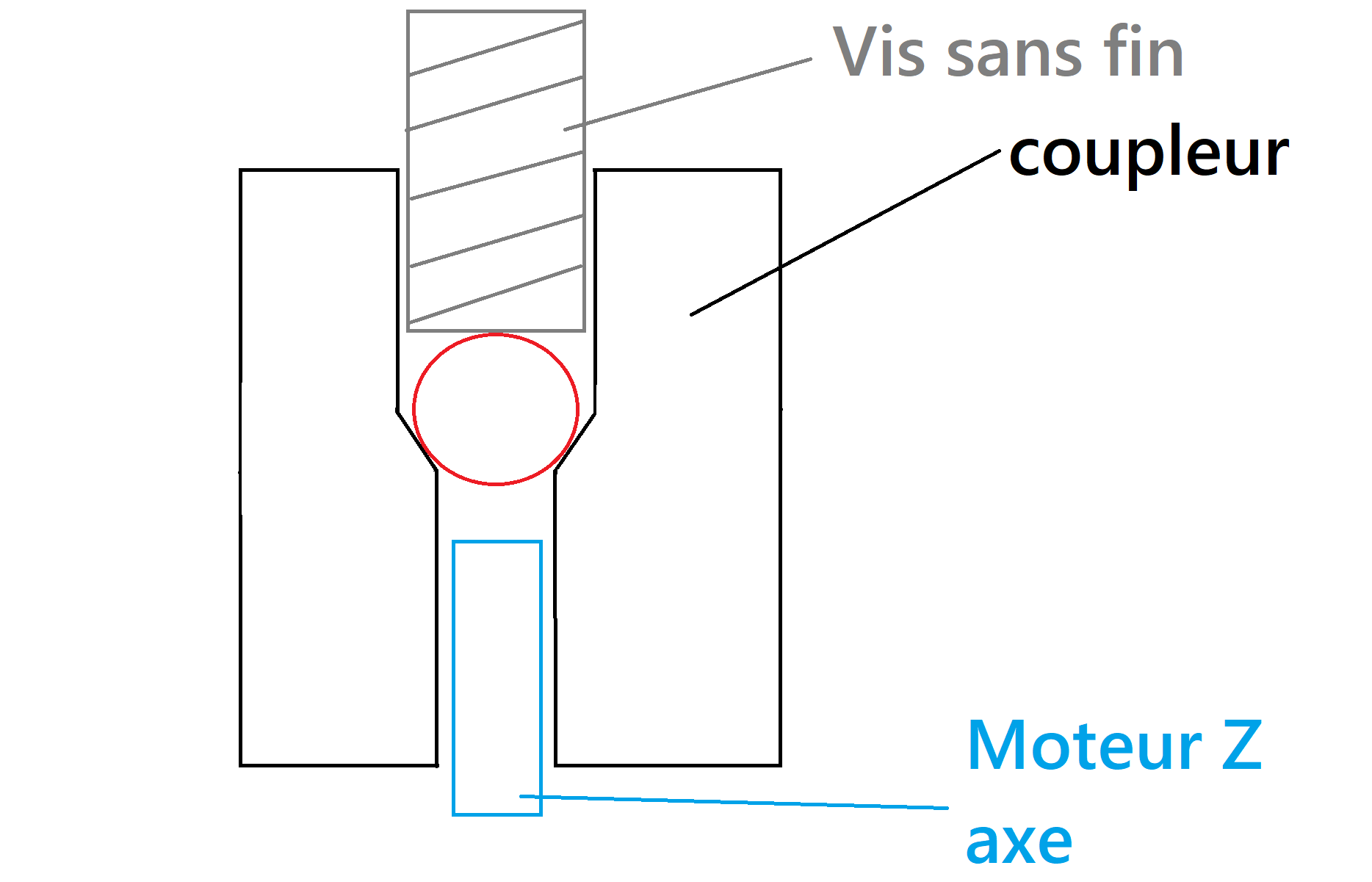

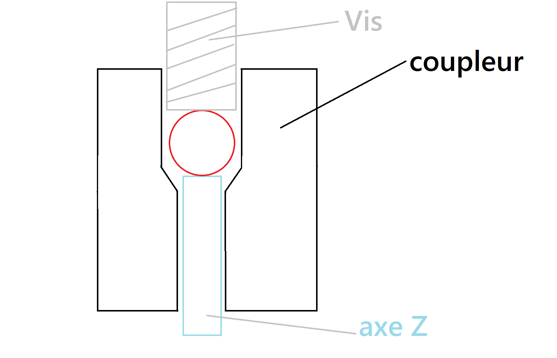

nico378 Posté(e) Janvier 26, 2021 Partager Posté(e) Janvier 26, 2021 a vérifier également, la liaison entre le moteur/coupleur/vis sans fin du Z sois la vis et en contact direct avec l'axe moteur, ou alors tu rajout une bille en acier (type roulement a bille) entre les deux l'idée n'est pas de moi mais je retrouve le lien de celui qui a posté l'idée. si ta vis n'est pas en contact direct avec l'axe ou via la bille, le coupleur encaisse une petite torsion, du coup au début tu ne monte pas correctement ensuite le problème ne ce vois plus. Lien vers le commentaire Partager sur d’autres sites More sharing options...

nico378 Posté(e) Janvier 27, 2021 Partager Posté(e) Janvier 27, 2021 (modifié) on progresse tu et bien sur de la liaison axe/bille/vis sans fin? si tu met une bille trop grosse tu peux avoir ce problème la: il faut bien avoir schéma paint3D j’espère que s'est compréhensible. edit: et le tout bien serré il y a 23 minutes, Idealnight a dit : Un jour si tu veux parfaire ton réglage buse/bed il faudra penser a flasher le firmware pour avoir cette option (et qui devient encore plus efficace avec un bltouch). sur ender 3v2 j'ai l'option dans l'os z-offset, bon je m'en occupe pas mais je l'ai vue désolé multiposte j'ai pas réussi a regrouper Modifié (le) Janvier 27, 2021 par nico378 Lien vers le commentaire Partager sur d’autres sites More sharing options...

Lou5 Posté(e) Janvier 27, 2021 Auteur Partager Posté(e) Janvier 27, 2021 Alors pour répondre à ta demande voila des photos d'une calibration de lit que je viens de réalisé , je n'ai changé aucun réglage mais la corix qui ne fait qu'une seule couche te donnera un aperçu comme tu souhaitais : et oui Nico je pense avoir correctement mis ma bille , il s'gait d'une bille d'airsoft de 4.5 mm Lien vers le commentaire Partager sur d’autres sites More sharing options...

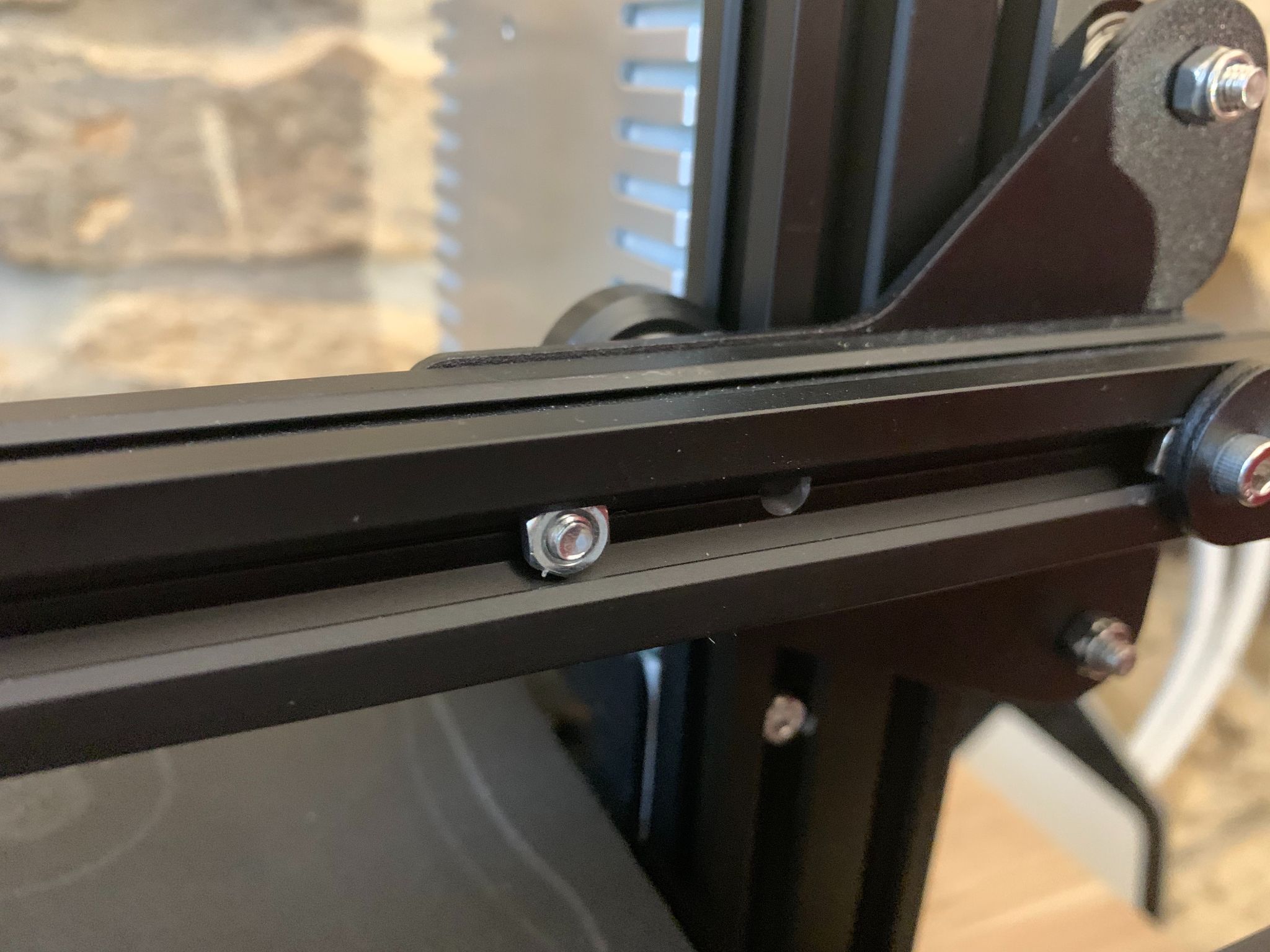

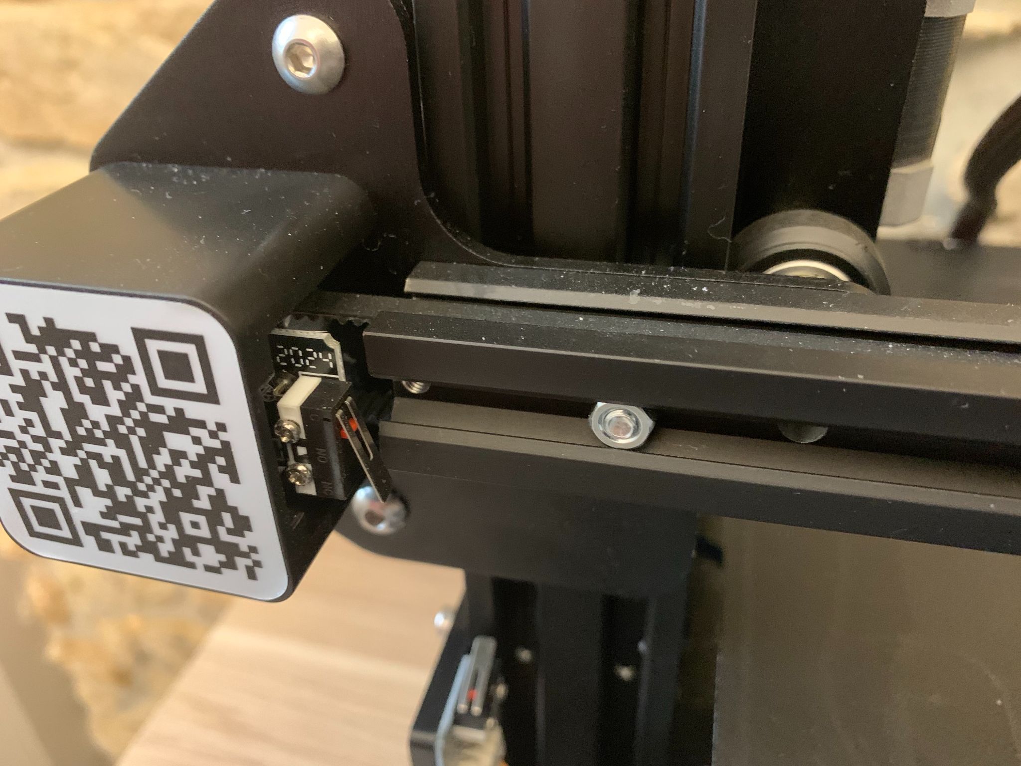

Idealnight Posté(e) Janvier 31, 2021 Partager Posté(e) Janvier 31, 2021 Dans ce tuto, tu as une partie qui parle du parallélisme de l'axe X par rapport à la structure, pourrais-tu vérifier que tu es bon là dessus stp ? 1 Lien vers le commentaire Partager sur d’autres sites More sharing options...

Lou5 Posté(e) Janvier 31, 2021 Auteur Partager Posté(e) Janvier 31, 2021 (modifié) il y a 16 minutes, n.boitte a dit : et si tu essaie de calibrer tes steps par rapport a ce que tu obtient sur ta cale de 3, je veux 3 j'obtient 2.3 , je te passe les détails tu test et si ok tu refait un cube de 20 x20 normalement il devrait être mauvais Oui c'est le cas ! Le cube est mauvais , me produit un cube trop haut : 27 mm Alors je vous joints une vidéo je pense trouver d'ou pourrait provenir le probleme. Mon axe traversant semble avoir du jeu. Quand j'ai reçu l'imprimante je l'avais déja en très accentué (cela est du aux vis qui viennent se mettre dans les platines, celles ci ont le pas de vis complement foiré et cela alors que l'imprimante était neuve, ça tournait dans le vide quandje serrais ... et oui ce sont les bonnes vis j'ai vérifié 2 fois) , j'avais réussi à l'arreter en rajoutant deux vis + écrou (voir photos). Mais il semble qu'un jeu soit toujours présent , du coup quand l'axe remonte la partie avec la vis sans fin remonte un poil plus que l'autre. Peut etre que c'est ce décalage qui créé un tout petit décalage. Et sur ma croix comme on est à 1 couche aucun soucis Voici une vidéo : Modifié (le) Janvier 31, 2021 par Lou5 Lien vers le commentaire Partager sur d’autres sites More sharing options...
Lou5 Posté(e) Janvier 31, 2021 Auteur Partager Posté(e) Janvier 31, 2021 Si vous avez une idée de comment arreter le mouvement ... Je pense démonter et resserrer l'ensemble Lien vers le commentaire Partager sur d’autres sites More sharing options...
nico378 Posté(e) Janvier 31, 2021 Partager Posté(e) Janvier 31, 2021 il faut travailler sur la vi exentrique Lien vers le commentaire Partager sur d’autres sites More sharing options...
