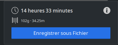

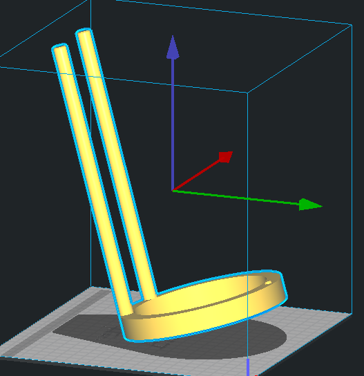

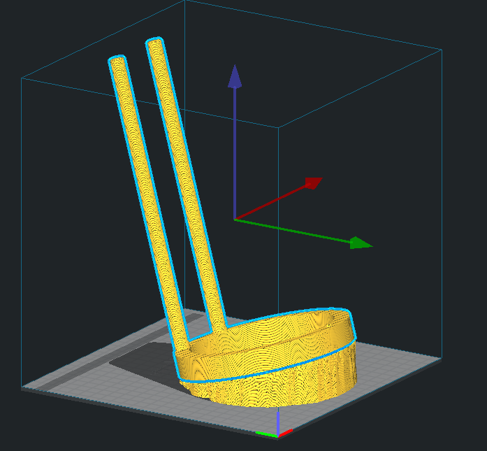

Mouarf...une simple rotation de 15° et ça rentre, juste à faire des supports à partir de plateau.
en H0,2 L0,4 R20% V50, supports arbo/surface plateau donc du basic de chez basic:
ça doit être optimisable bien sur.

Ah trop bien!! Merci par contre on peut faire ça sur Cura ?! Je ne vois que la rotation sur les axes sans pouvoir entrer de valeurs!
Lien vers le commentaire
Partager sur d’autres sites
tu sélectionnes le cercle que tu veux utiliser et tu tires ou tu pousses pour faire tourner. Soit tu restes avec les angles pré définis de 15° en 15°, soit tu décoches "rotation simplifiée" dans le menu rotation (icône. sur le coté gauche de l'écran)
