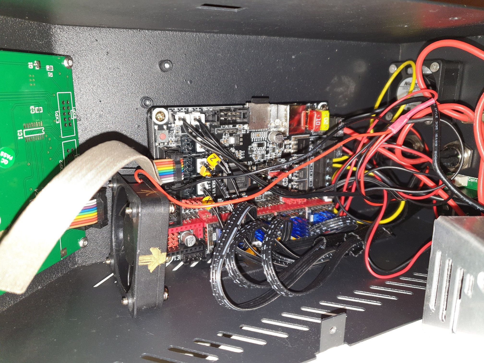

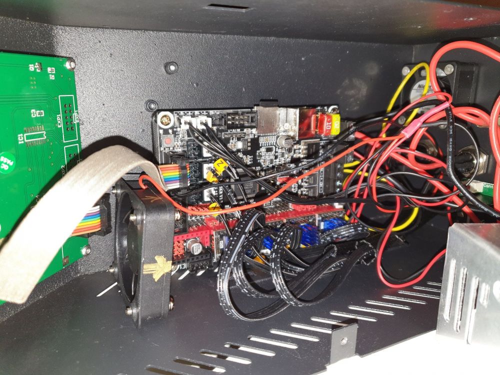

Arg, il sera dit que je galère : j'ai installé la carte, tout rebranché et insérer la carte SD avec le fichier firmware.bin
mais ça ne m'affiche rien, écran blanc 😂
dans le doute, j'ai aussi essayé avec le contenu initial de la carte SD fournie par treetech (firmware.CUR) mais je n'obtiens rien
auriez-vous une idée ?
merci

Il y a 16 heures, RacingMat a dit :
C'est normal 😉
Essaie en renommant l'extension .cur en .bin 😉 (mais le firmware de BTT ne sera pas adapté à ta machine).
Parfois, il faut tourner le connecteur de la nappe écran sur EXP1 de la carte de 180° (à faire machine éteinte évidemment). L'embase plastique sur la carte peut être enlevée (délicatement avec un petit tournevis à lame plate) car la prise sur la nappe possède un détrompeur qui empêche l’insertion (sauf à forcer 😉 ).

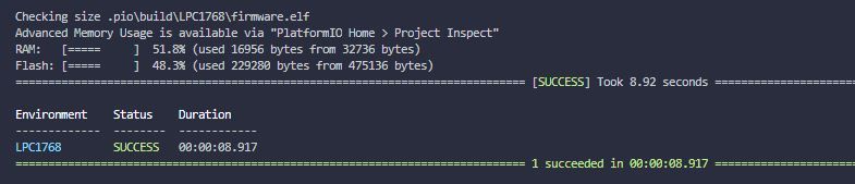

j'ai téléchargé Visual Studio Code et le greffon AutoMarlin
j'ai téléchargé la version Marlin 2.0.x.bugfix et les configuration exemples associées
j'ai modifié le plateform.io pour cibler la carte LPC1768
puis les 2 fichiers configuration selon les indications https://www.instructables.com/My-CR10-New-Life-SKR-Mainboard-and-Marlin/
Révélation
  • Open platform.ini file and replace mega2560 default_envs with LPC1768 (for SKR1.3)
  • Open Configuration.h file
  • Search for SERIAL_PORT:
    • Set #define SERIAL_PORT equals to -1
    • Remove // comment chars before define SERIAL_PORT_2
    • Set #define SERIAL_PORT_2 equals to 0
  • Search for MOTHERBORD:
    • Set #define MOTHERBORD equals to BOARD_BTT_SKR_V1_3
  • Search for DRIVER_TYPE:
    • Set #define X_DRIVER, Y_DRIVER and Z_DRIVER equals to TMC2208
  • Search for CLASSIC_JERK (not mandatory step):
    • Set #define DEFAULT_XJERK and DEFAULT_YJERK equals to 7.0
  • Open Configuration_adv.h file
  • Search for SDCARD_CONNECTION:
    • Remove // comment chars before define SDCARD_CONNECTION
    • Set #define SDCARD_CONNECTION equals to ONBOARD
  • Search for INDIVIDUAL_AXIS_HOMING_MENU (not mandatory step):
    • Remove // comment chars before define INDIVIDUAL_AXIS_HOMING_MENU
  • Search for TMC_DEBUG (not mandatory step):
    • Remove // comment chars before define TMC_DEBUG
  • Search for E0_AUTO_FAN_PIN (extruder fan):
    • Set #define E0_AUTO_FAN_PIN equals to FAN1_PIN
  • Search for HAS_TRINAMIC_CONFIG (UART TMC driver):
    • Set #define X_CURRENT, X_CURRENT and X_CURRENT equals to 750
  • Click Compile button and wait till SUCCESSFUL completion
  • Go to .pio / build / LPC1768 folder inside out Marlin root folder, copy firmware.bin file to the SD Card and reboot the board/printer. The firmware will be automatically loaded.
succès (au bout de 2h)... j'ai déposé le fichier firmware.bin sur la carte SD.

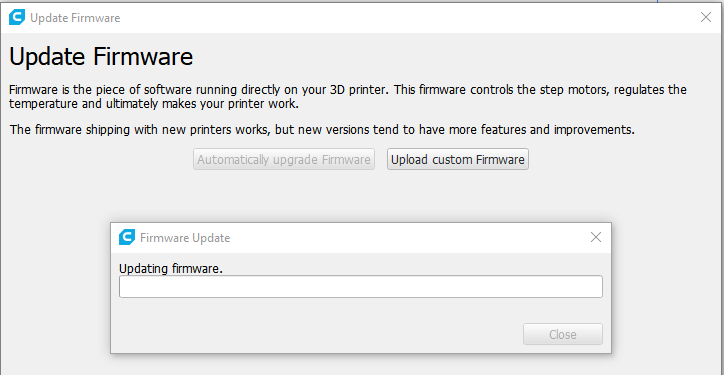

j'essaye de télécharger le firmware par Cura mais je reste bloqué sur la fenêtre de d'update : la barre de progression reste vide.
en fait, en branchant la carte skr 1.3, je vois bien monter le port COM 8 mais Cura ne la détecte pas dans networked printer...
la vitesse du port était à 9600, je l'ai passée à 115200 comme dans le configuration.h

Il y a 2 heures, RacingMat a dit :
Ça c'est parfaitement normal, les cartes 32 bits utilisent comme méthode de flashage, le dépôt d'un fichier binaire sur la carte SD. Le flash via USB c'est pour les cartes 8 bits.

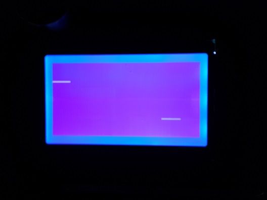

(au cours d'un de mes multiples essais, j'ai eu une fois un trait blanc (d'une largeur de 3 caractères) qui est apparu à gauche à droite....)

Un peu à court d'idées 😞

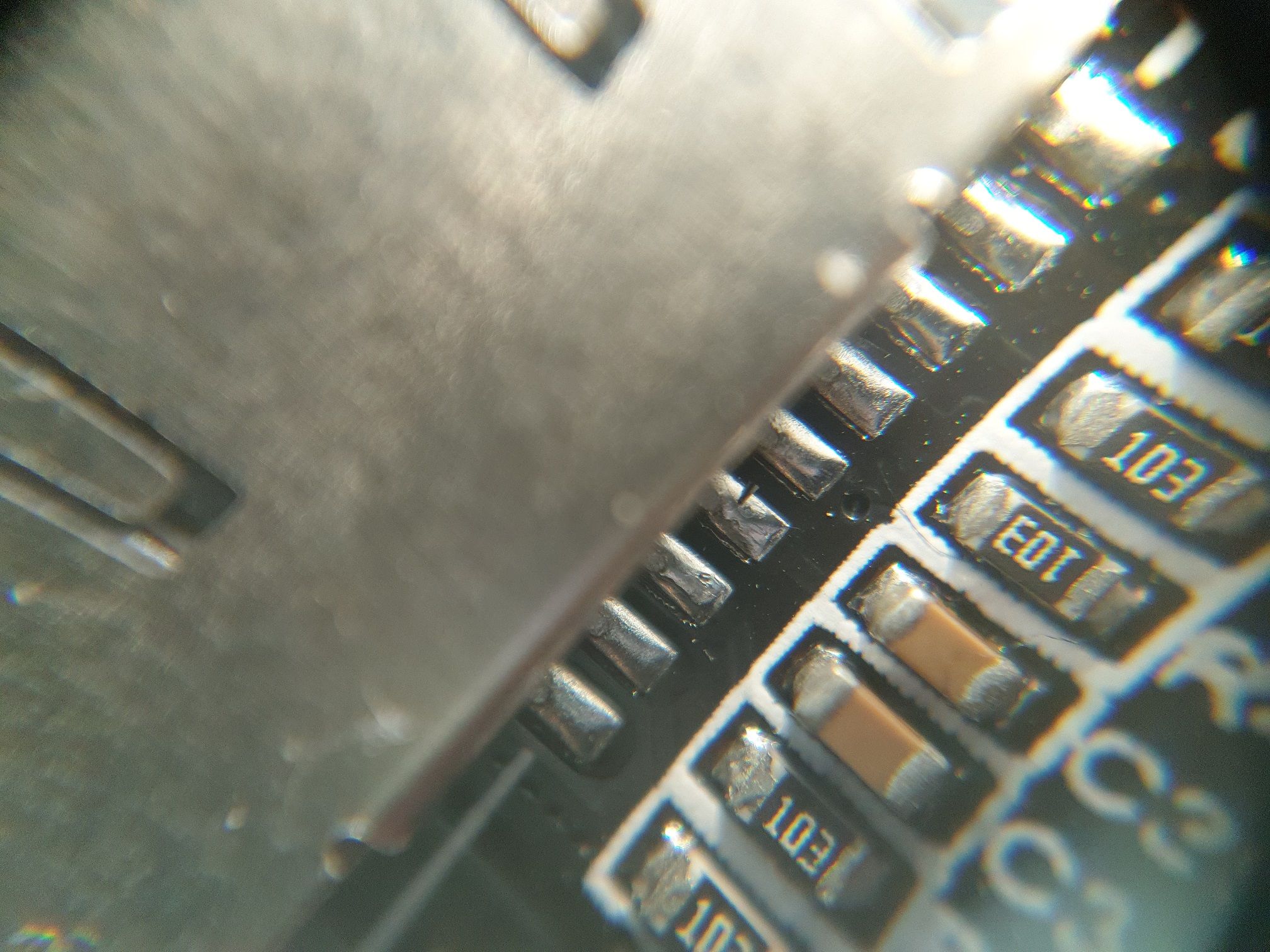

Je soupçonne soit le chargeur de démarrage corrompu / défaillant, soit le support de la carte SD sur la CM ou encore une carte en partie HS.
Suivant tes compétences (informatique, électronique, financière), quelques possibilités s'offrent :
  • réinstallation d'un bootloader (pas simple si tu n'es pas trop familier avec des matériels complémentaires et la lecture / compréhension de l'anglais) via le dépôt github de «gadgetangel» qui recense les bootloaders des carte SKR et fournit la documentation pour les installer : https://github.com/GadgetAngel/BTT_SKR_13_14_14T_SD-DFU-Bootloader
  • vérifier les soudures du support SD de la carte (prérequis: une bonne vue ou une loupe de travail, un bon fer à souder à panne fine, pas de «parkinson»)
  • achat d'une nouvelle carte (en espérant qu'elle n'ait pas à nouveau un problème)

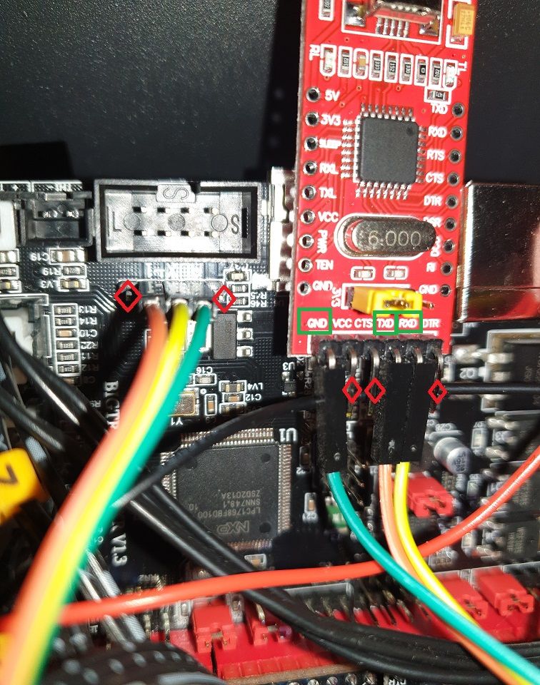

ici il y a aussi un tuto  tuto bootloader skr v1.3 sur reprap.org qui précise bien les pins à utiliser

la soudure a l'air OK :
pour info, voici le petit trait blanc qui apparaît parfois et qui se déplace :
j'ai préparé le branchement pour l'USB TTL :
mais j'ai soucis de driver FTDI non reconnu
sur https://ftdichip.com/drivers/ je ne vois plus le driver pour FT232BL... je crois comprendre que c'est maintenant un driver FT4222H pilotant aussi les 232
mais ça ne marche pas

il y a 55 minutes, RacingMat a dit :
On dirait le vieux jeu de «Pong» 😄

j'ai un STLink v2 original mais le post que tu citais en référence indiquait qu'il n'avait pas réussi...

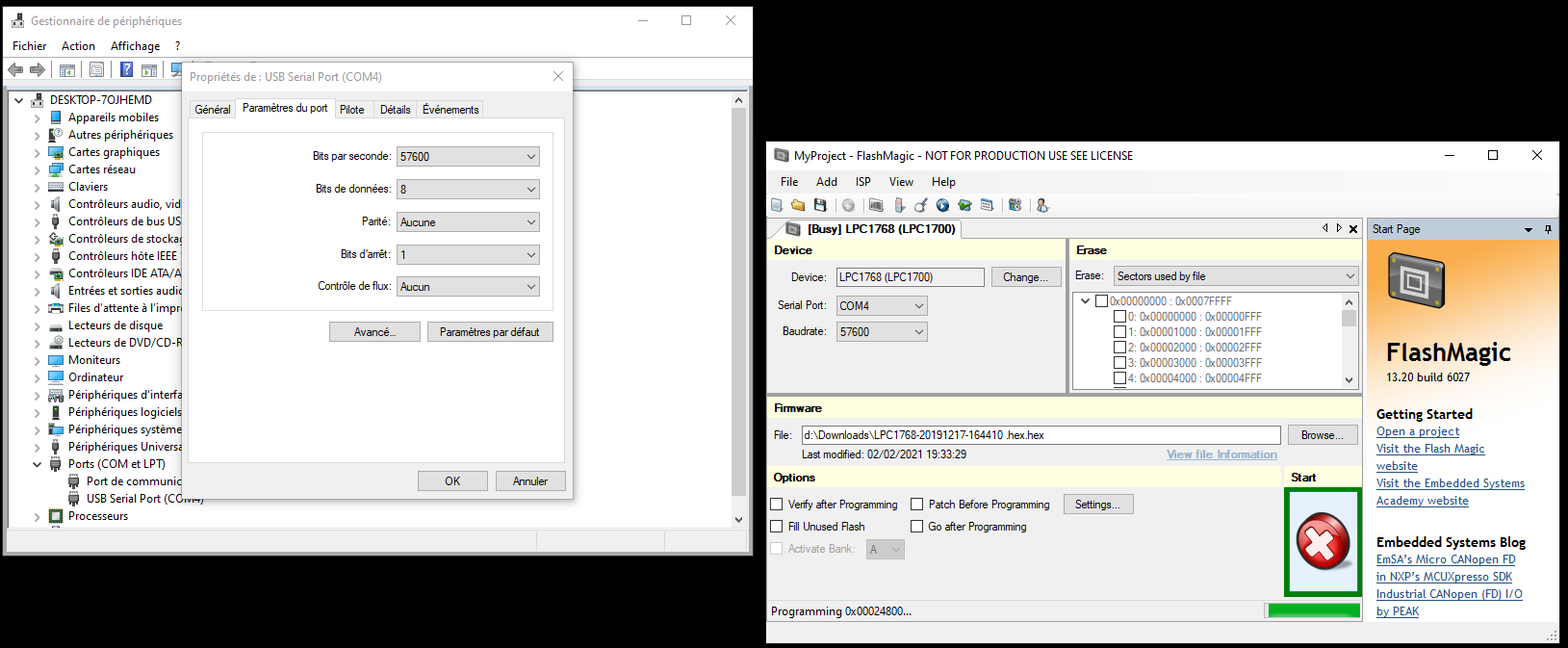

je n'arrive pas à passer en mode boot pour télécharger le bootloader
press the reset & short the boot pins then release reset & very quickly unshort boot pins.
quand je fais ça, le buzzer sonne sans interruption... 😆
bon, j'ai persévéré car même si ça sonne non-stop , c'est le moment où l'on voit monter le port COM de la carte. Ensuite j'allume le USB TTL et j'ai pu flasher le bootloader je pense
Arrêt/marche et toujours pas d'écran d'accueil (firmware reste en .bin)
