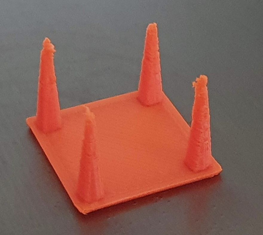

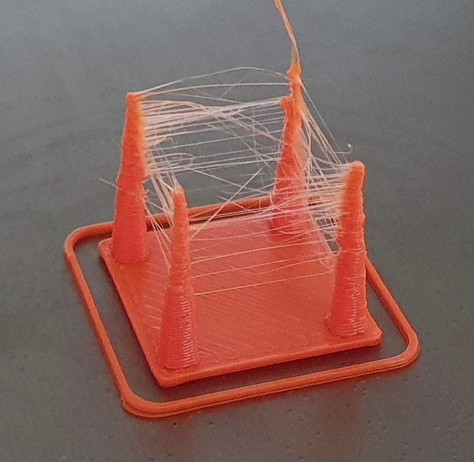

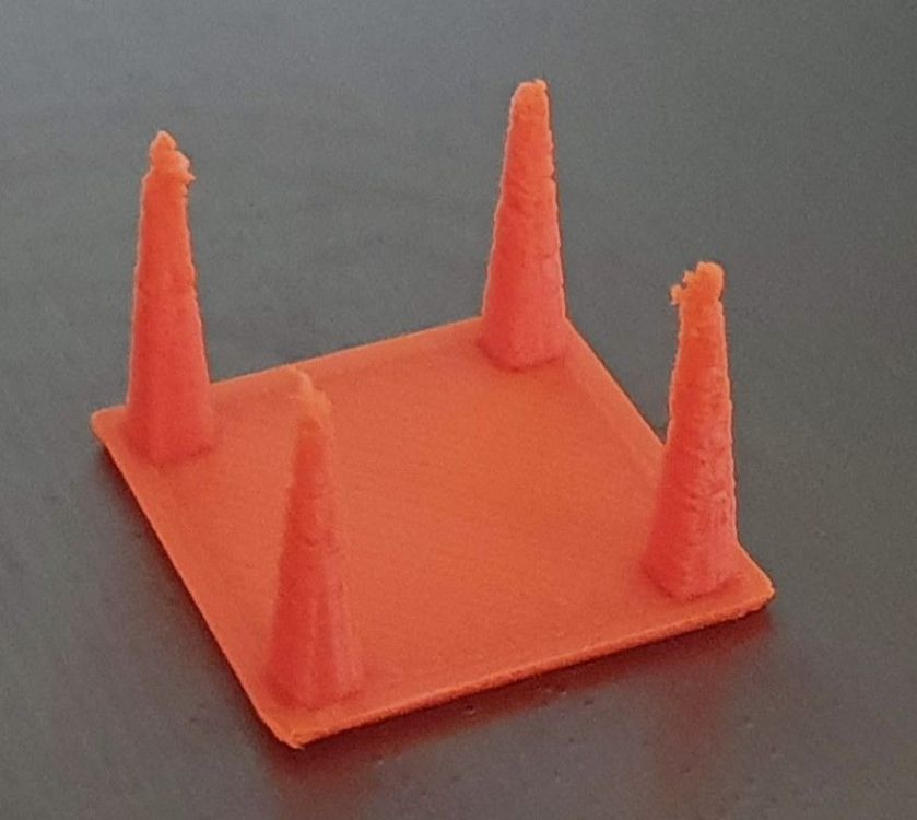

Comme promis, voici le résultat du test.
195554110_Capturedcran2021-02-02222023.thumb.jpg.e06548f675a905ab2398681b01e52327.jpg
Tous les paramètres par défauts, buse de 0.6mm, couches de 0.3mm, 250°C/90°C, 30% de ventilation. Loin des paramètres optimaux pour ce test...
Et là un autre test avec des paramètres issus de l'expérience du maker.
1908338618_Capturedcran2021-02-02222058.thumb.jpg.c6dcb0fccf0cdabc25cb1360211b5393.jpg
Ca n'apportera pas grand chose de te donner ces paramètres, c'est un mode VW spécialement optimisé pour ce test, et qui ne sera pas utilisable sur une impression pratique. C'est juste bon à montrer qu'on peut faire mieux avec des benchs, comme ceux qui atteignent des records d'overclocking en refroidissant à l'azote liquide, pas franchement utilisable.
