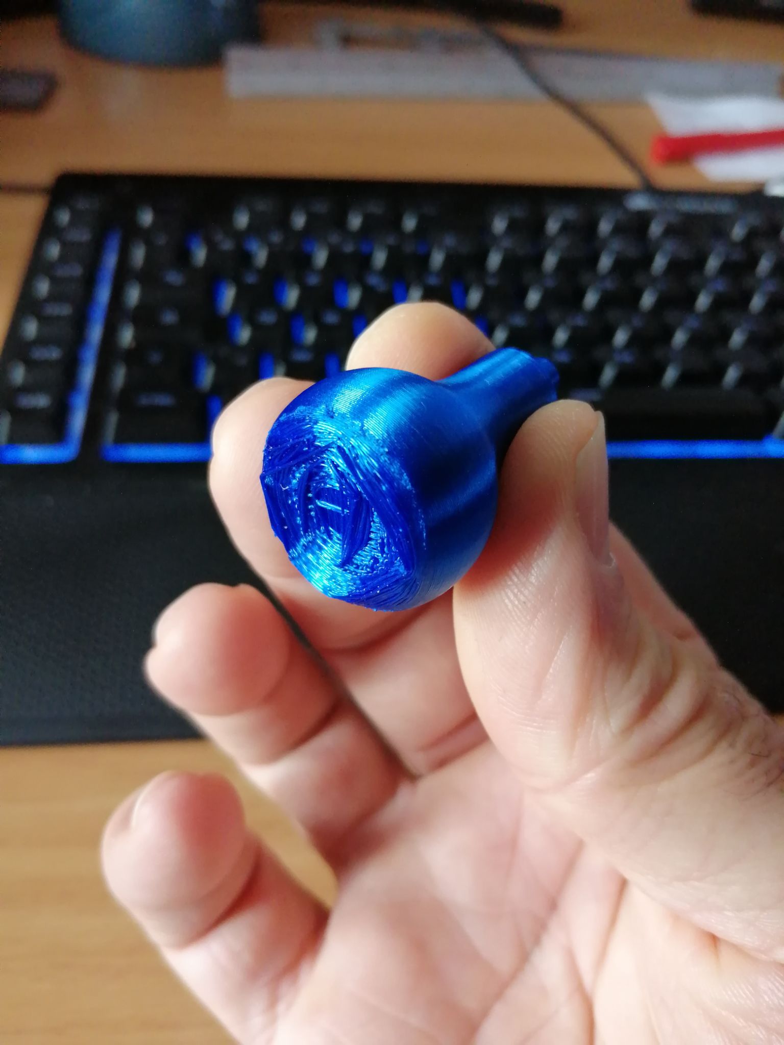

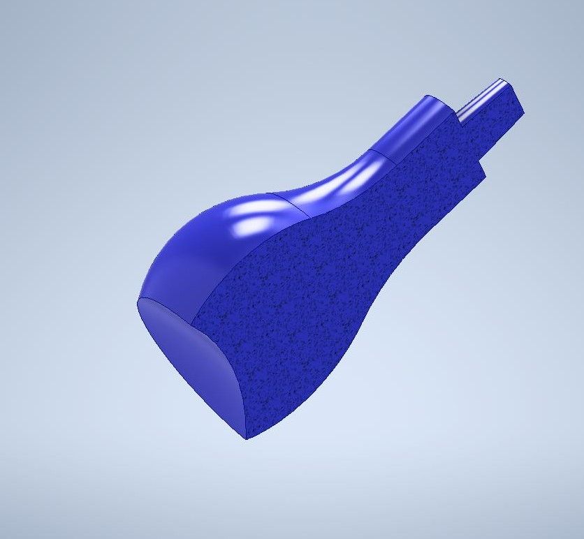

Bigball79 Posté(e) Janvier 30, 2021 Partager Posté(e) Janvier 30, 2021 (modifié) Bonjour, je rencontre des difficultés pour imprimer ça: je l'ai affiché coupé en 2 pour mieux voir la forme concave du dessous, qui ne sort pas du tout bien ! je l'ai imprimé face concave sur le bed avec un radeau Matière Geeetech silky blue, 215°c/65°c/0.12 avez-vous une astuce ? dimensions Ø25 ht40 merci Modifié (le) Janvier 30, 2021 par Bigball79 Lien vers le commentaire Partager sur d’autres sites More sharing options...

Idealnight Posté(e) Janvier 30, 2021 Partager Posté(e) Janvier 30, 2021 vu la forme concave en dessous, je la couperais en 2 impression sur le plat et collage avec de la bonne colle comme la 3DOglue ni vu ni connu Lien vers le commentaire Partager sur d’autres sites More sharing options...

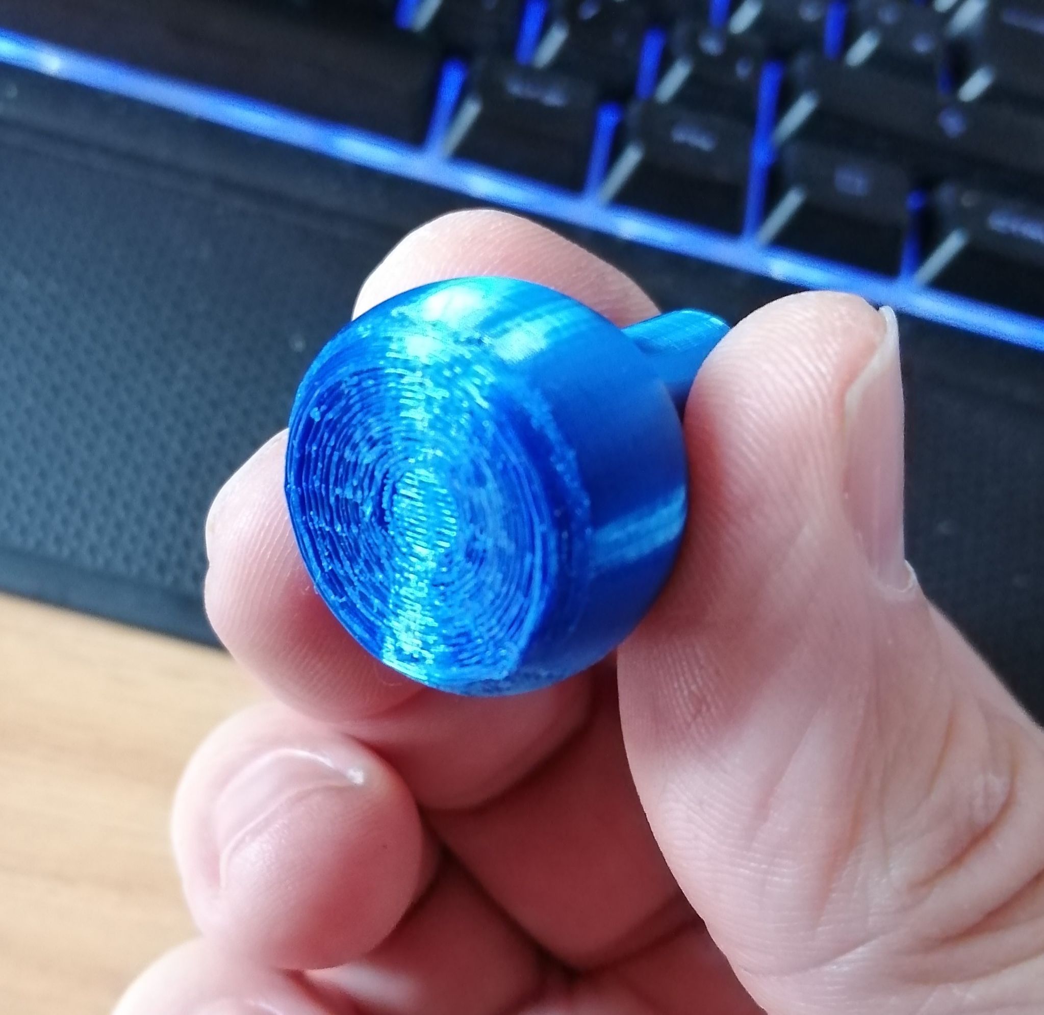

Bigball79 Posté(e) Janvier 30, 2021 Auteur Partager Posté(e) Janvier 30, 2021 Avec support, le résultat est mieux .... ça n'est pas excellent, mais ça suffira pour l'utilisation. Sinon, l'idée du 1/2 modèle + collage, pourquoi pas ! peut-être couper en 2 à mi-hauteur .... merci Lien vers le commentaire Partager sur d’autres sites More sharing options...
Titouvol Posté(e) Janvier 30, 2021 Partager Posté(e) Janvier 30, 2021 Les supports sont retirés sur la photo ? Ça ne donne pas l'impression d'être concave sur la dernière. Lien vers le commentaire Partager sur d’autres sites More sharing options...

roberto Posté(e) Mars 15, 2021 Partager Posté(e) Mars 15, 2021 A mon avis il faudrait imprimer avec la partie étroite vers les bas en ajoutant un large "brim" et des suppotrs "circulaires" Lien vers le commentaire Partager sur d’autres sites More sharing options...
