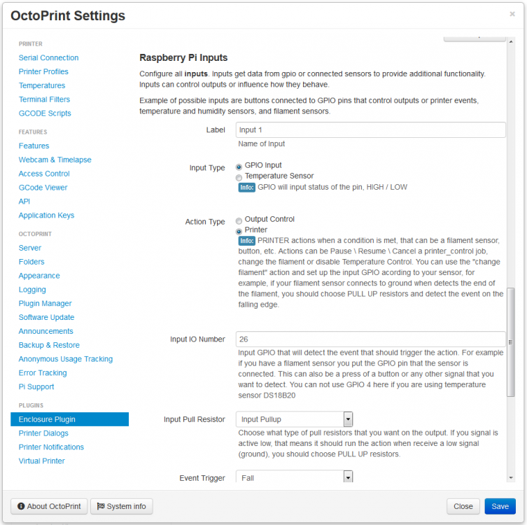

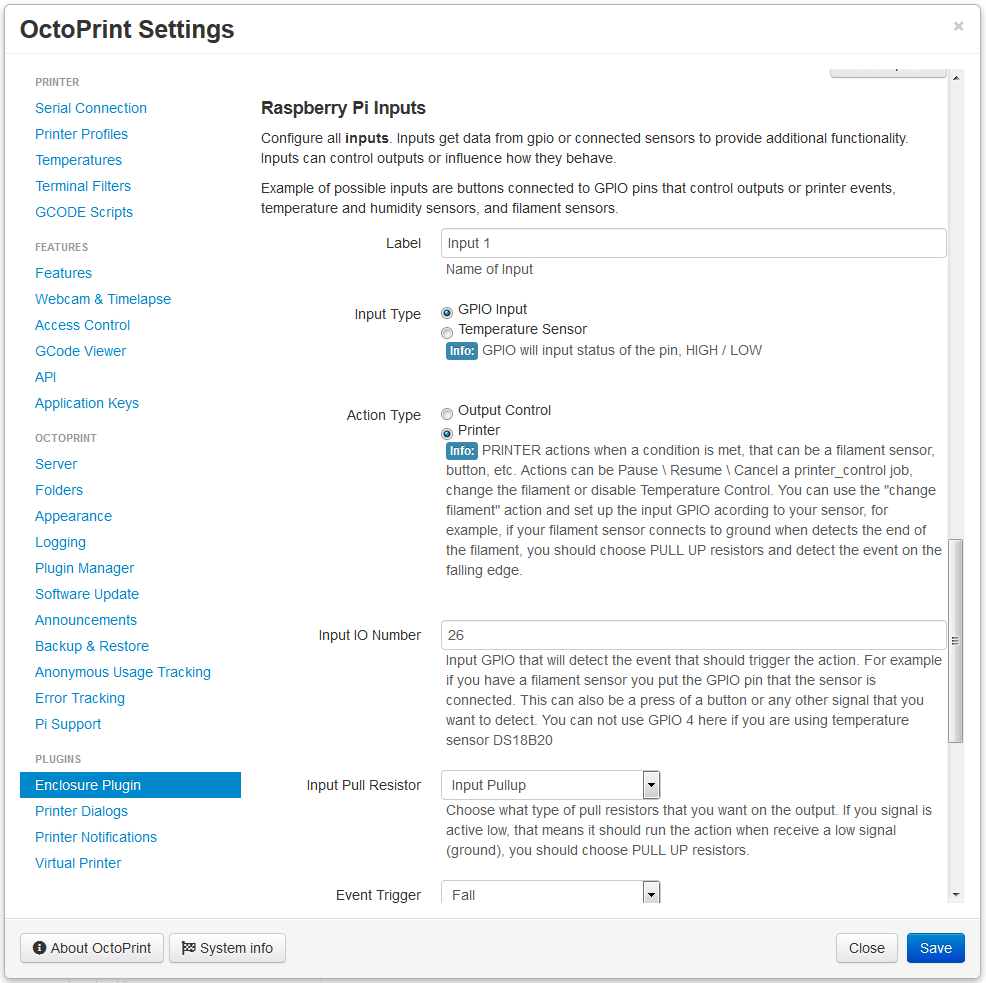

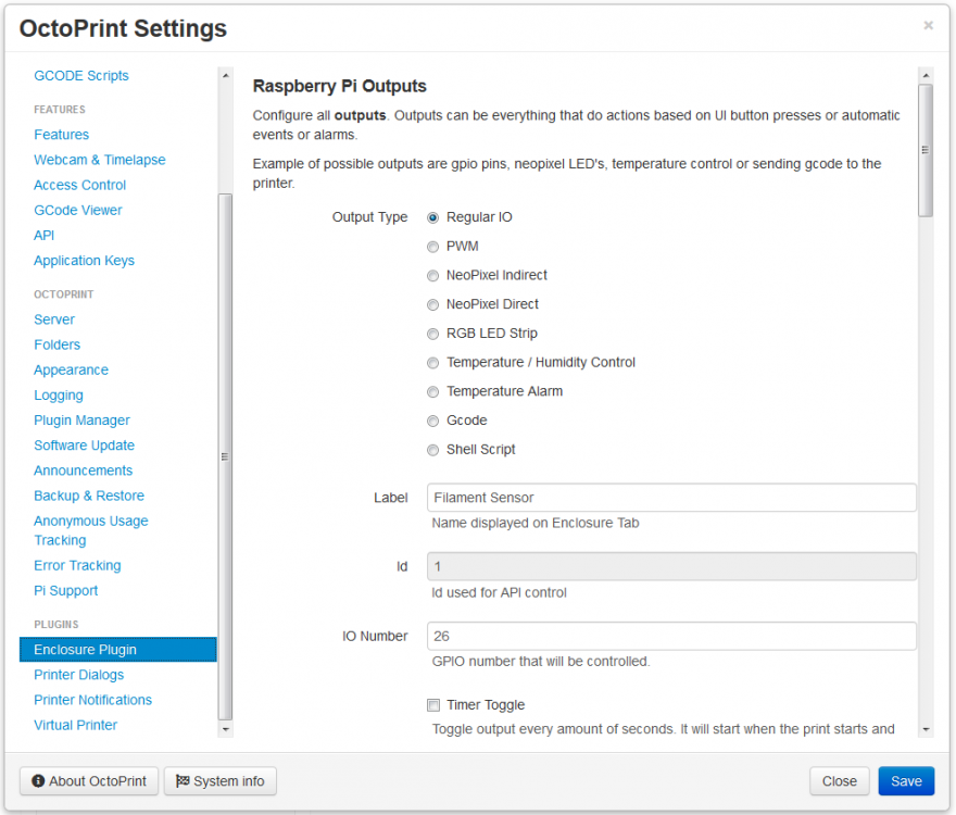

Donald3d Posté(e) Janvier 31, 2021 Partager Posté(e) Janvier 31, 2021 Bonjour, A force de rater mes impressions pour cause de filament trop court j'ai décidé de mettre un détecteur de filament raccordé à Octoprint. Après avoir réaliser la connexion au GPIO du Raspberry (voir photo), j'installe et paramètre le plugin avec le GPIO 26 dans le "Enclosure Plug In". Un petit redémarrage du Raspberry et je lance ma première impression à partir d'Octoprint avec évidemment un petit morceau de PLA dans le détecteur pour vérifier son bon fonctionnement. L'impression se lance mais quand j'enlève le petit bout de filament du détecteur, l'impression continue. Qu'ai je raté ? Lien vers le commentaire Partager sur d’autres sites More sharing options...

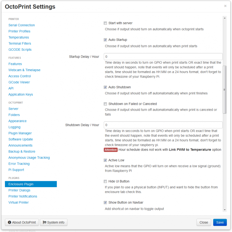

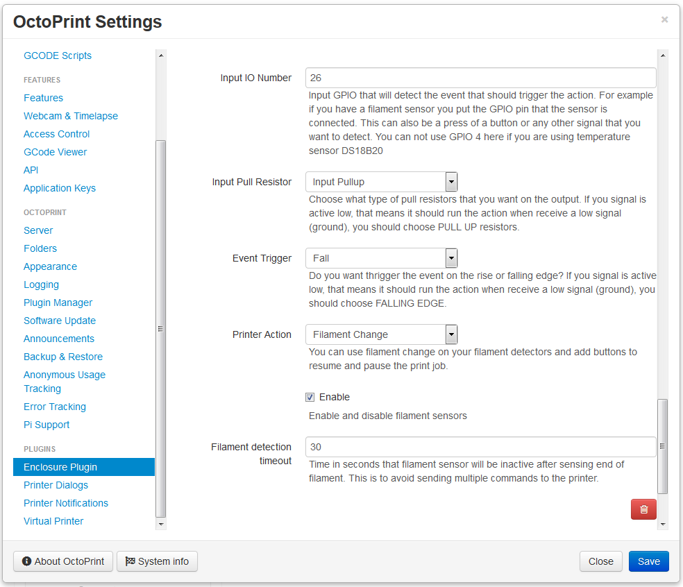

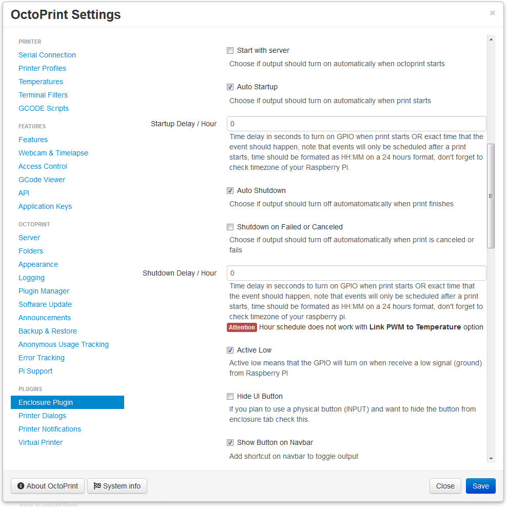

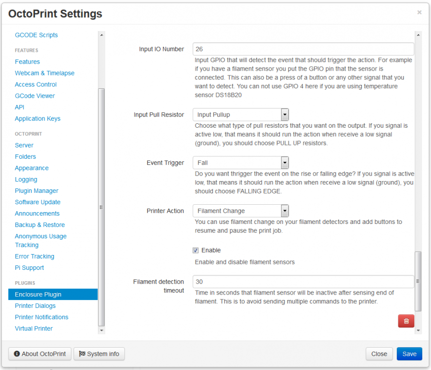

bernard3D Posté(e) Janvier 31, 2021 Partager Posté(e) Janvier 31, 2021 Fais des copies d'écran de la configuration de ce plugin - quelqu'un pourrait y voir une erreur... et/ou t'inspirer de cette vidéo (en allemand) qui utilise ce plugin. Lien vers le commentaire Partager sur d’autres sites More sharing options...
stef_ladefense Posté(e) Février 2, 2021 Partager Posté(e) Février 2, 2021 tu as la source du branchement quelque part ? je trouve ça bizarre, un gnd et deux gpio (10 et 26 il me semble) vu qu'il n'y a pas de résistance de rappel, le câblage est, pour moi, non fonctionnel. Lien vers le commentaire Partager sur d’autres sites More sharing options...

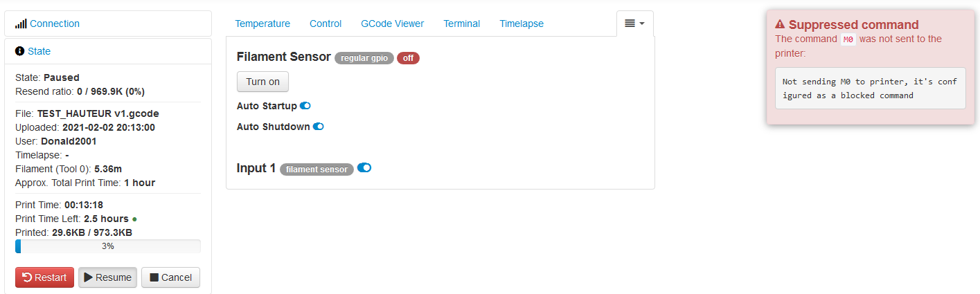

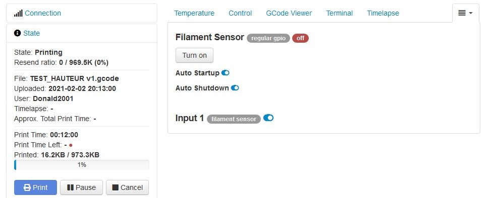

Donald3d Posté(e) Février 2, 2021 Auteur Partager Posté(e) Février 2, 2021 Merci pour vos retours. Après quelques tests je me suis aperçu que le détecteur fonctionne à l'envers. Il interrompt l'impression quand je glisse un morceau de filament dedans, un message d'erreur apparaît sur Octoprint, la tête se déplace en butée de l'axe et le plateau également. Après avoir relancer l'impression via octoprint l'impression ne reprend pas exactement la ou elle s'était arrêtée, il y a un décalage en Z "Suppressed command The command M0 was not sent to the printer: Not sending M0 to printer, it's configured as a blocked command" Bref je comprends rien. @stef_ladefensePour l'origine du branchement je suis reparti d'une illustration de mon capteur. Je vous mets les différentes capture d'écran pj. Lien vers le commentaire Partager sur d’autres sites More sharing options...
