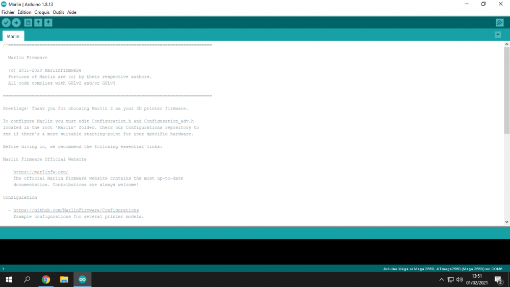

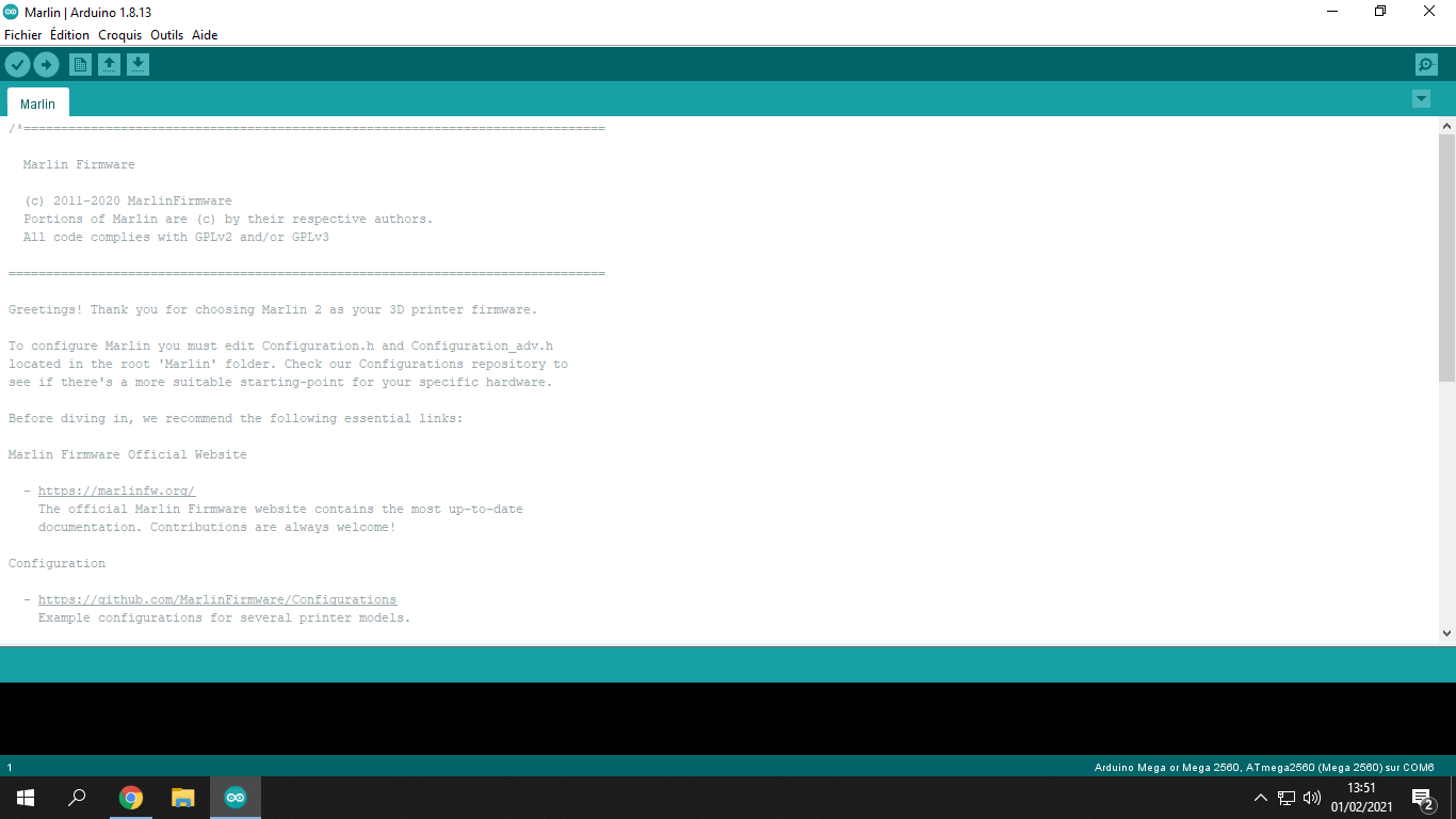

J'étais déjà tomber sur le lien qui aide a paramétrer tout cela mais ma page est vide dans Marlin....
pas de rubrique configuration....

Deux heures plus tard après avoir enfin reussi a paramétrer marlin via anduino et hop problème résolut. Merci encore, plus qu'a tester un truc ou deux quand j'aurais compris pourquoi mon axe Z remonte apres un auto home...
