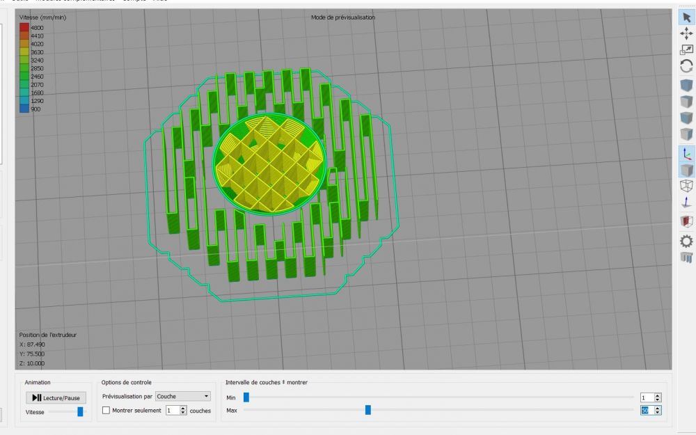

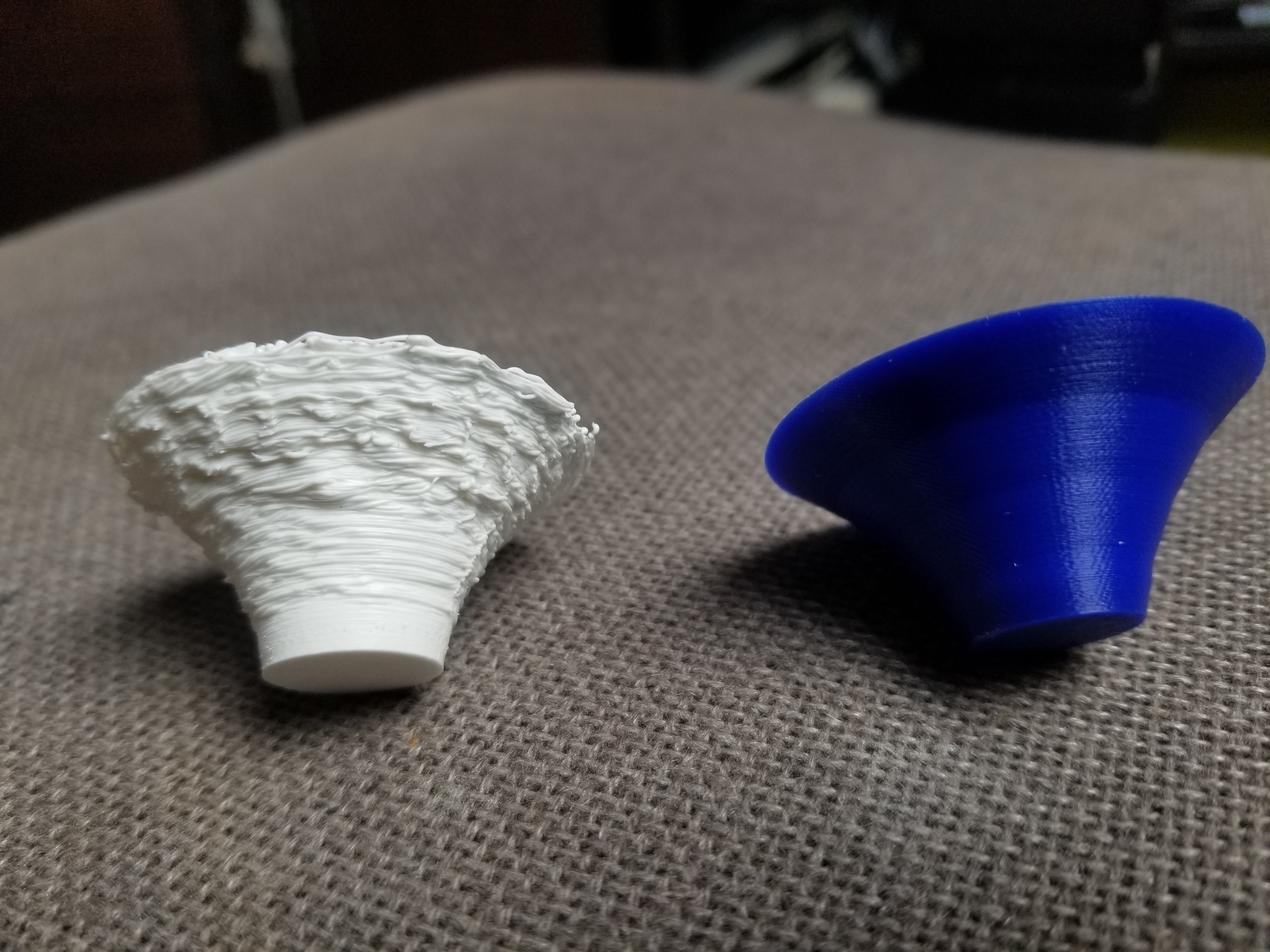

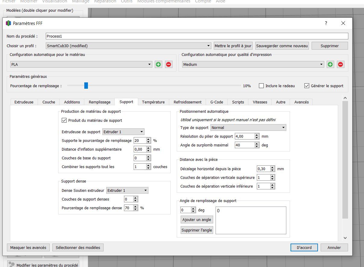

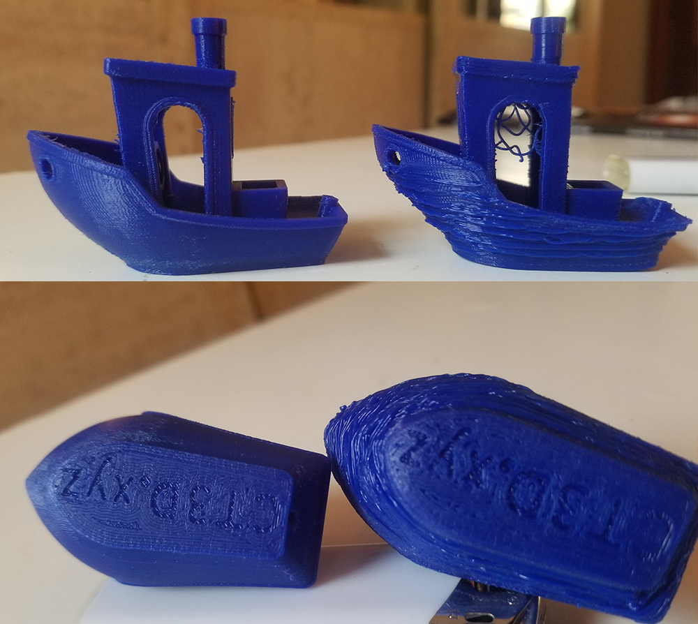

michastro Posté(e) Février 1, 2021 Partager Posté(e) Février 1, 2021 (modifié) Bonjour, Je suis plutot débutant en impression 3D. J'ai une Anet A8 et après Cura, je suis passé sur Simplify3D car l'on peut éditer les supports et en rajouter. Seulement voila les résultats sont très mauvais sous Simplify3D. Je joins une photo avec à droite Simpplify3D et à gauche Cura sur le traditionnel petit bateau. Voici mes configurations sur les 2 programmes, je dois biensur merdouiller sur un truc dans Simplify3D, mais le paramétrage n'est pas super simple et intuitif. CURA: buse de 0.4mm hauteur de couche 0.1mm coque: ep paroi 1.2mm ep dessus/dessous 3mm ep dessus 3mm couches sup 5 ep dessous 3mm compenser les chevauchement remplir les trous: partout expension hori: 0mm pas d'étirage Remplissage 30 en trihexa et pas de remplissage progressif Tempe buse 200, plateau 55 debit 100% Vitesse 40mm/s , couche initiale 20mm/s Retraction de 5mm à 40mm/s Refroidissement à 100% Pas de support Simplify3D: buse 0.4mm mult extrusion 1 largeur extrusion auto -->0.48 ?? retraction 5mm à 40mm/s Couche: Hauteur 0.1mm couches solides sup 13 couches solides inf 5 contour perimetre 12 contour du dedans vers l'extérieure haut et largeur 1ere couche 100% vitesse 1ere couche 40% remplissage interne fast honeycomb à 30%, chevauchement 15 motif remplissage externe rectlinear chevauchement contour 15% largeur extrusion remplissage 100% longueur mini remplissage 5mm pas de support tempe buse 200¨c, plateau 55° Pas de support vitesse ventilateur 100% vitesse extrusion 40mm/s sous vitesse contour 50% sous vitesse remplissage 50% ajustement de vitesse pour les couches de moins de 15s Merci de votre aide Michel Modifié (le) Février 1, 2021 par michastro Lien vers le commentaire Partager sur d’autres sites More sharing options...

Jean-Louis_1 Posté(e) Février 1, 2021 Partager Posté(e) Février 1, 2021 @michastro Bonjour, Je ne sais pas d’où viens ton problème mais sous Simplify, le paramètre : Il y a 1 heure, michastro a dit : largeur extrusion auto -->0.48 ?? Il est généralement jamais laissé automatique mais mis en "manuel" avec la largeur de la buse utilisé pour moi 0.40. Ceci car il vient impacter d'autre paramètres ... Si tu démarres (comme moi) avec Symplify 3D, je te conseille de prendre un peu de temps et de voir les 3 vidéos(en français) parfois un peu long ... parfois un peu lourd ... mais qui donne beaucoup beaucoup d'info de comment le logiciel fonctionne et interagi ... Jean-Louis. 1 Lien vers le commentaire Partager sur d’autres sites More sharing options...

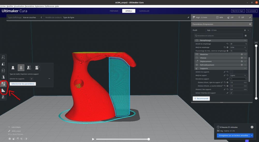

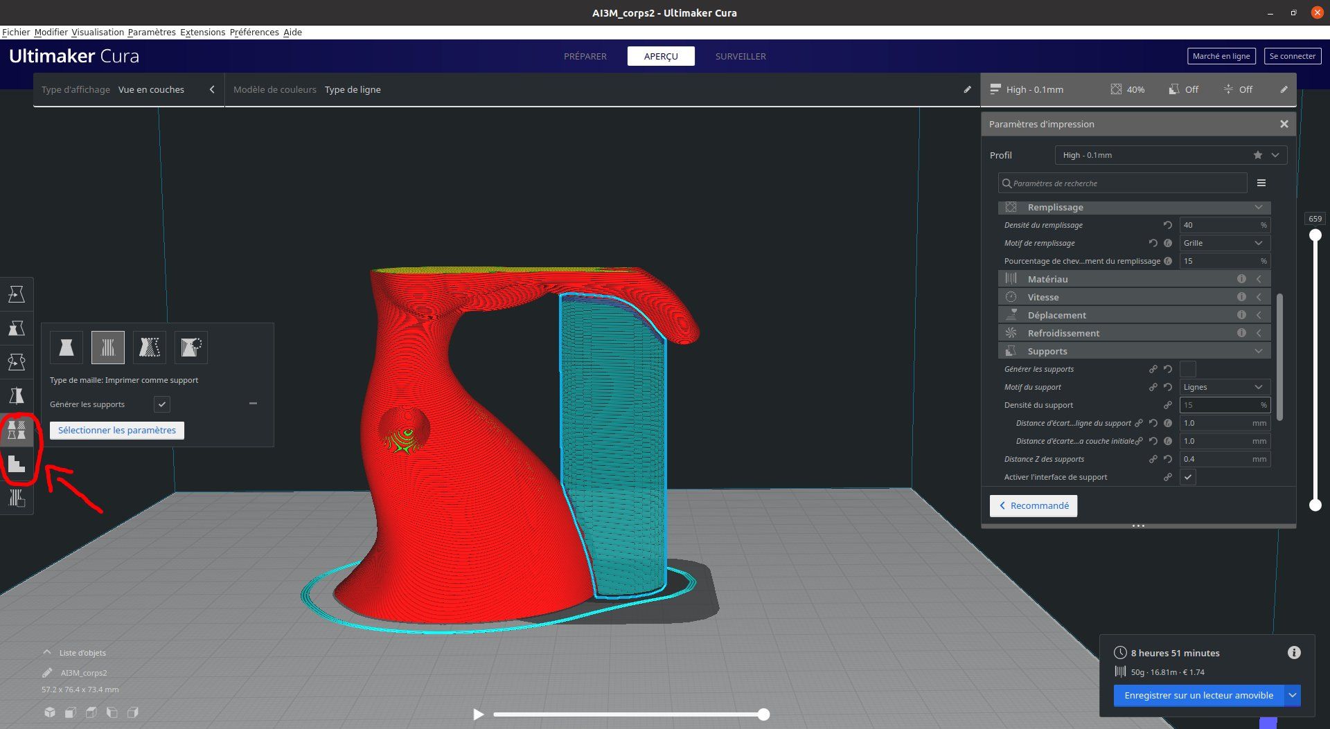

michastro Posté(e) Février 1, 2021 Auteur Partager Posté(e) Février 1, 2021 (modifié) il y a 35 minutes, didoff a dit : Effectivement ! Bon je ne connais pas Simplify3d, par contre dans Cura on peut bien rajouter du support... On peut effectivement mettre des supports, mais c'est en automatique, on ne peut pas les gérer complètement cad en ajouter ou en retirer. Oups correction, on peut, je viens de voir une video qui explique ça! Je vais peut-etre abandonner Simplify3D alors!! Modifié (le) Février 1, 2021 par michastro Lien vers le commentaire Partager sur d’autres sites More sharing options...
didoff Posté(e) Février 1, 2021 Partager Posté(e) Février 1, 2021 Si, si c'est tout à fait possible... Dans mon exemple, j'ai généré le support manuellement en utilisant les fonctions entourées en rouge. Lien vers le commentaire Partager sur d’autres sites More sharing options...
miserovitch Posté(e) Février 2, 2021 Partager Posté(e) Février 2, 2021 Salut, Il y a 11 heures, michastro a dit : Hauteur 0.1mm couches solides sup 13 couches solides inf 5 contour perimetre 12 remplissage interne fast honeycomb à 30%, Heu...C'est une sacre brique que tu sors. Ca doit donner une piece pleine non? Essaye un truc du genre: ep 0.2mm sup 5 inf 3 perimetre 2 Remplissage 6 ou 8%, au dela de 25% ca ne sert a rien. Ca ira deja beaucoup pus vite. Je met une largeur d'extrusion a 0.38, c'est inhabituel mais ca me donne de tres bon resultats. Le reste de tes parametres ont l'air standard. Cdt SoM Lien vers le commentaire Partager sur d’autres sites More sharing options...

Phoenix Posté(e) Février 2, 2021 Partager Posté(e) Février 2, 2021 Pour te venir en aide, voici mes réglages en rouge) dans Simplify3D Sur mon Simplify3D, les vitesses sont exprimées en mm/min ! Si tes réglages sont les mêmes que les miens, je n'écris rien En espérant que cela puisse t'aider. ************** Simplify3D: buse 0.4mm mult extrusion 1 0,90 largeur extrusion auto -->0.48 ?? 0,40 retraction 5mm à 40mm/s 1mm à 1800mm/min Couche: Hauteur 0.1mm (en fonction de la finesse de mon impression, je choisi entre 0,3 et 0,1mm) couches solides sup 13 (cette valeur me semble exagérée : je mets entre 2et 4) couches solides inf 5 (cette valeur me semble aussi exagérée : je mets entre 2 et 4) contour perimetre 12 (cette valeur me semble aussi exagérée : je mets 2 ) contour du dedans vers l'extérieure haut et largeur 1ere couche 100% vitesse 1ere couche 40% remplissage interne fast honeycomb à 30%, chevauchement 15 (personnellement, je mets rectilinear le pourcentage de remplissage est fonction de la pièce)) motif remplissage externe rectlinear chevauchement contour 15% largeur extrusion remplissage 100% longueur mini remplissage 5mm pas de support tempe buse 200¨c, plateau 55° Pas de support vitesse ventilateur 100% (personnellement, je mets 0 % pour la première couche et 100 % ensuite) vitesse extrusion 40mm/s (3600mm/min) sous vitesse contour 50% sous vitesse remplissage 50% ajustement de vitesse pour les couches de moins de 15s Lien vers le commentaire Partager sur d’autres sites More sharing options...
michastro Posté(e) Février 2, 2021 Auteur Partager Posté(e) Février 2, 2021 Le 02/02/2021 at 12:30, Phoenix a dit : Pour te venir en aide, voici mes réglages en rouge) dans Simplify3D Sur mon Simplify3D, les vitesses sont exprimées en mm/min ! Si tes réglages sont les mêmes que les miens, je n'écris rien En espérant que cela puisse t'aider. ************** Simplify3D: buse 0.4mm mult extrusion 1 0,90 largeur extrusion auto -->0.48 ?? 0,40 retraction 5mm à 40mm/s 1mm à 1800mm/min Couche: Hauteur 0.1mm (en fonction de la finesse de mon impression, je choisi entre 0,3 et 0,1mm) couches solides sup 13 (cette valeur me semble exagérée : je mets entre 2et 4) couches solides inf 5 (cette valeur me semble aussi exagérée : je mets entre 2 et 4) contour perimetre 12 (cette valeur me semble aussi exagérée : je mets 2 ) contour du dedans vers l'extérieure haut et largeur 1ere couche 100% vitesse 1ere couche 40% remplissage interne fast honeycomb à 30%, chevauchement 15 (personnellement, je mets rectilinear le pourcentage de remplissage est fonction de la pièce)) motif remplissage externe rectlinear chevauchement contour 15% largeur extrusion remplissage 100% longueur mini remplissage 5mm pas de support tempe buse 200¨c, plateau 55° Pas de support vitesse ventilateur 100% (personnellement, je mets 0 % pour la première couche et 100 % ensuite) vitesse extrusion 40mm/s (3600mm/min) sous vitesse contour 50% sous vitesse remplissage 50% ajustement de vitesse pour les couches de moins de 15s Merci beaucoup, je reessaye avec ça demain J'ai fait un petit objet de test, c'est un cone qui s'évase avec d'abord un surplomb de 20° puis 30 40 et 50. Avec Cura pas de problème, avec Simplify3D c'est la cata dès les 20 ou 30°. Je ne comprends pas. Pourtant Simplify3D à l'air bien puissant. Je continue les tests mais je suis de plus en plus sec sur le problème. Test surplomb.STL Lien vers le commentaire Partager sur d’autres sites More sharing options...

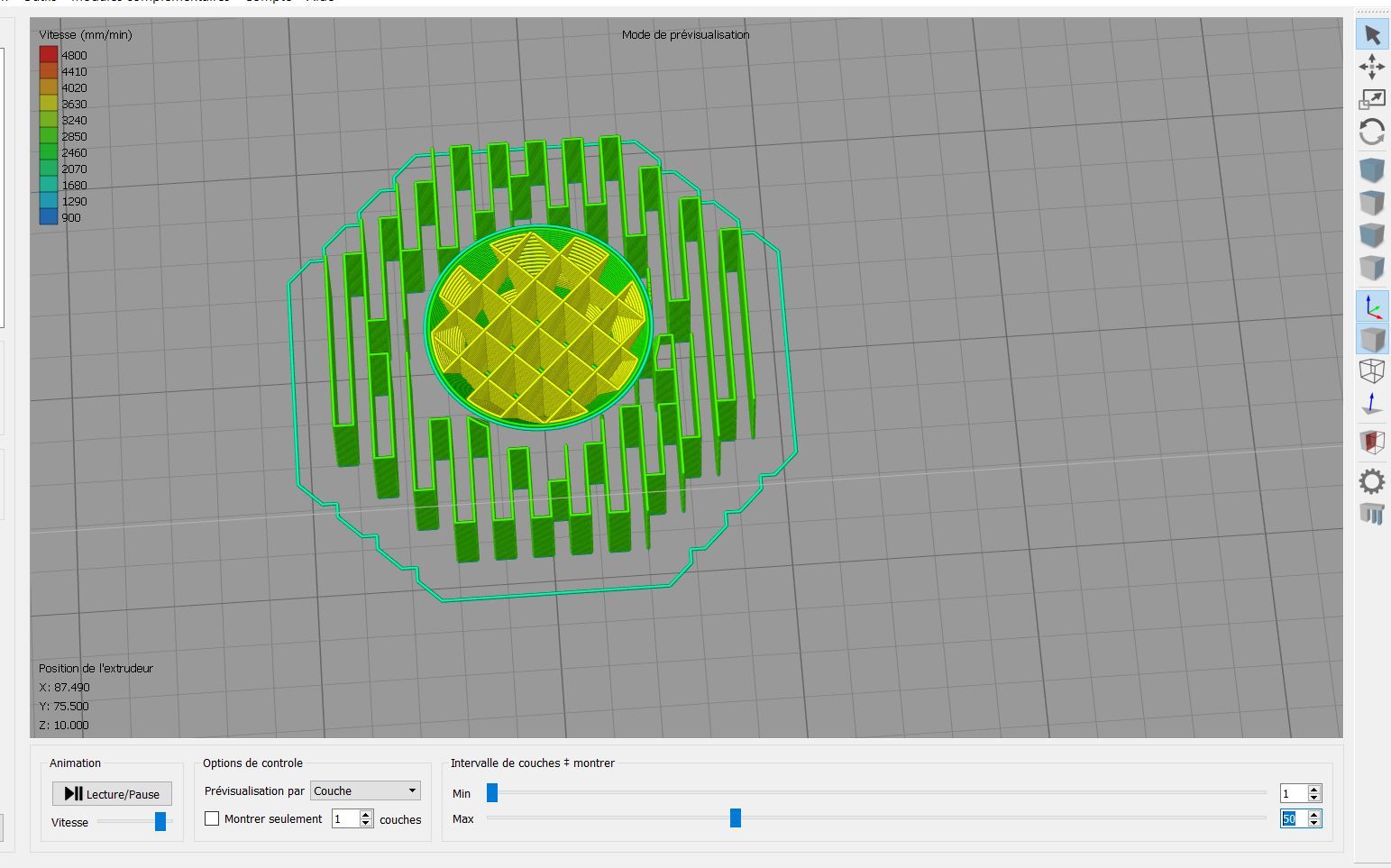

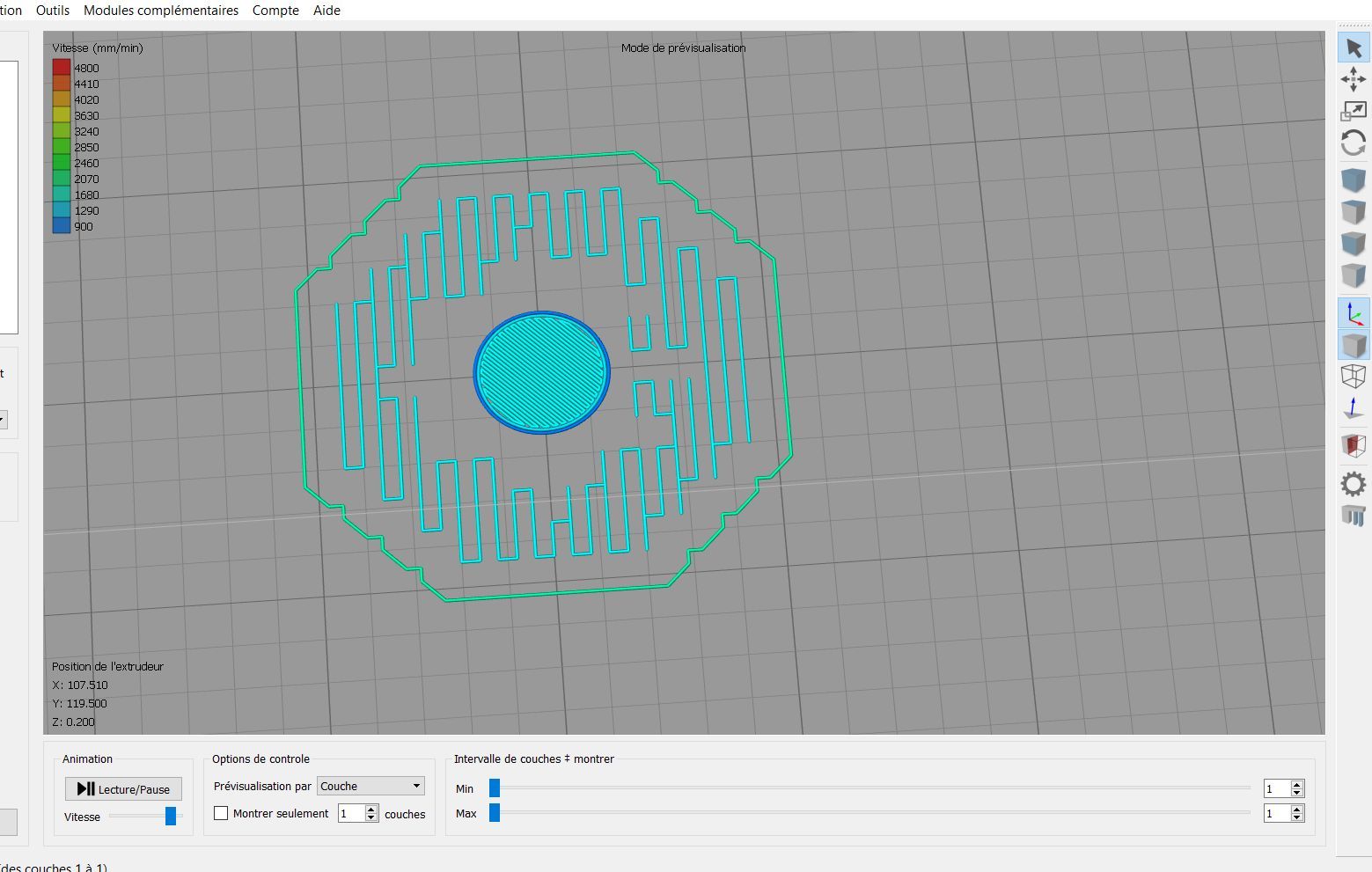

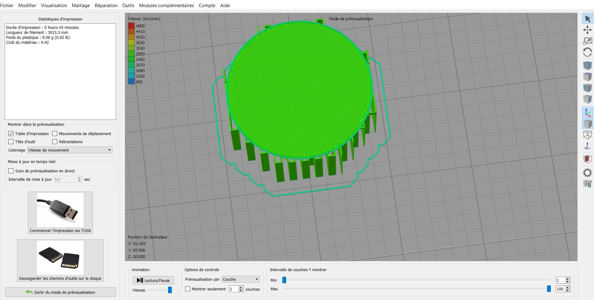

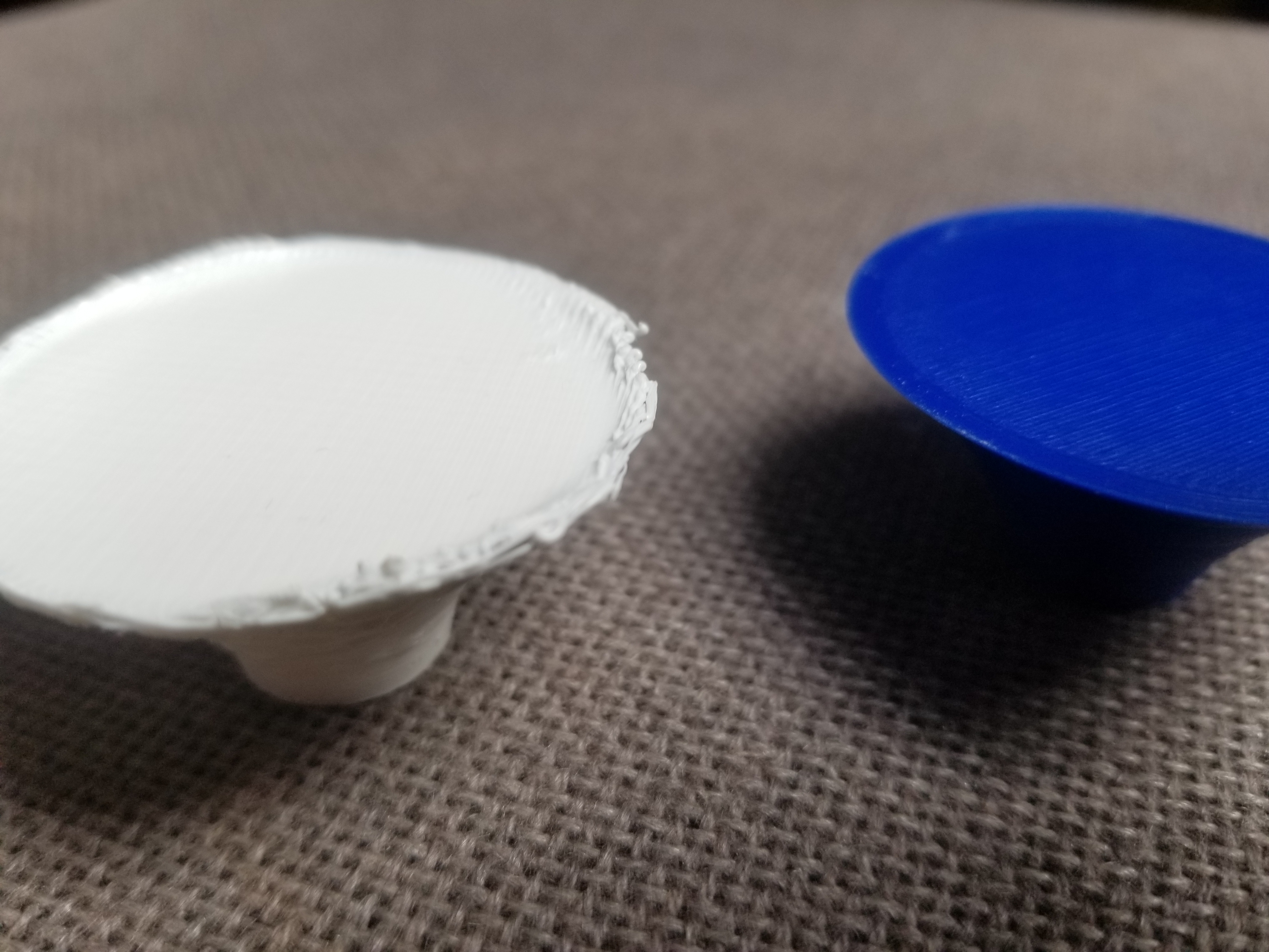

Phoenix Posté(e) Février 3, 2021 Partager Posté(e) Février 3, 2021 Il y a 20 heures, michastro a dit : J'ai fait un petit objet de test, c'est un cone qui s'évase avec d'abord un surplomb de 20° puis 30 40 et 50. Avec Cura pas de problème, avec Simplify3D c'est la cata dès les 20 ou 30°. Je ne comprends pas. Pourtant Simplify3D à l'air bien puissant. Je continue les tests mais je suis de plus en plus sec sur le problème. Voilà ce que j'obtiens avec Simplify3D J'ai envoyé le message trop rapidement : J'ai mis des captures d'écran pour les couches 1, 50, 75 et 100 ainsi que mes paramètres pour les supports. A toi de jouer ! Lien vers le commentaire Partager sur d’autres sites More sharing options...
michastro Posté(e) Février 4, 2021 Auteur Partager Posté(e) Février 4, 2021 (modifié) Houlala, Même pla (à part la couleur), support avec Simplify3D (blanc), pas de support avec Cura (bleu)!! Un ricain vient de me donner une idée, charger dans 2 sessions différentes de Simplify3D les gcodes et regarder les différences!!????? En tous les cas, pour l'instant Cura nickel ( je viens de faire des supports pour un sèche serviette), et Simplify3D ben..... En tous les cas merci de vos avis. Michel Modifié (le) Février 4, 2021 par michastro Lien vers le commentaire Partager sur d’autres sites More sharing options...
Jpk Posté(e) Février 6, 2021 Partager Posté(e) Février 6, 2021 As tu le même diamètre de fil dans les deux trancheurs ? Lien vers le commentaire Partager sur d’autres sites More sharing options...
gerardm Posté(e) Février 7, 2021 Partager Posté(e) Février 7, 2021 est-ce que la ventilation est bien activée lors de l'impression? Lien vers le commentaire Partager sur d’autres sites More sharing options...
michastro Posté(e) Février 7, 2021 Auteur Partager Posté(e) Février 7, 2021 Il y a 21 heures, Jpk a dit : As tu le même diamètre de fil dans les deux trancheurs ? Oui c'est exactement le même fil. Juste la couleur a changé. Il y a 7 heures, gerardm a dit : est-ce que la ventilation est bien activée lors de l'impression? Oui à 100% tout le temps, avec une pièce qui dirige la ventilation sur la base de buse. Lien vers le commentaire Partager sur d’autres sites More sharing options...
Jpk Posté(e) Février 8, 2021 Partager Posté(e) Février 8, 2021 (modifié) Le changement de couleur pourrait être une explication et nécessiterait une tour de températures. Mais sur ton premier message, tu utilises le même filament.. Prend notepad++ ou winmerge et compare les deux gcodes. Avec un focus particulier sur les températures, les vitesses de déplacement et de ventilation. Éventuellement reprendre les bases, et l'aide pour identifier les défauts d'impression. (Défaut n°2 ou n°5) As tu essayé sans supports avec simplify3d ? N'est-ce pas simplement un relicat des supports que tu nous montre ? Modifié (le) Février 8, 2021 par Jpk Lien vers le commentaire Partager sur d’autres sites More sharing options...

michastro Posté(e) Février 8, 2021 Auteur Partager Posté(e) Février 8, 2021 Le 07/02/2021 at 11:51, gerardm a dit : est-ce que la ventilation est bien activée lors de l'impression? JE SUIS UN ANE, si si!! J'ai refait la configuration du refroidissement car je me suis aperçu que le ventilo ne tournait quasiment pas sous l'impression Simplify3D, et là miracle cela marche nickel!!! Me reste juste un petit probleme, les pièces sont légèrement plus large à la base. Désolé d'avoir mobilisé votre temps pour une c........ de ma part. Michel Lien vers le commentaire Partager sur d’autres sites More sharing options...
Jean-Claude Garnier Posté(e) Février 9, 2021 Partager Posté(e) Février 9, 2021 Il y a 20 heures, michastro a dit : les pièces sont légèrement plus large à la base oui ça s'appelle le"pied d'éléphant" (elephant's foot) c'est dû à un écrasement un peu prononcé de la première couche Perso, quand je dessine mes modèles, je mets sytématiquement un chanfrein de 0.3 à 0.6mm sur toutes les faces sui seront en contact avec le plateau Sur la pièce finie c'est imperceptible en revanche l'ébavurage devient d'une simplicité désarmante Il y a 20 heures, michastro a dit : JE SUIS UN ANE, si si!! Si tu savais....... ! Lien vers le commentaire Partager sur d’autres sites More sharing options...
