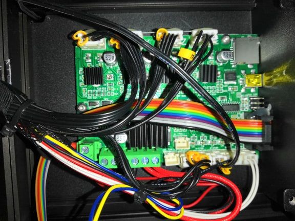

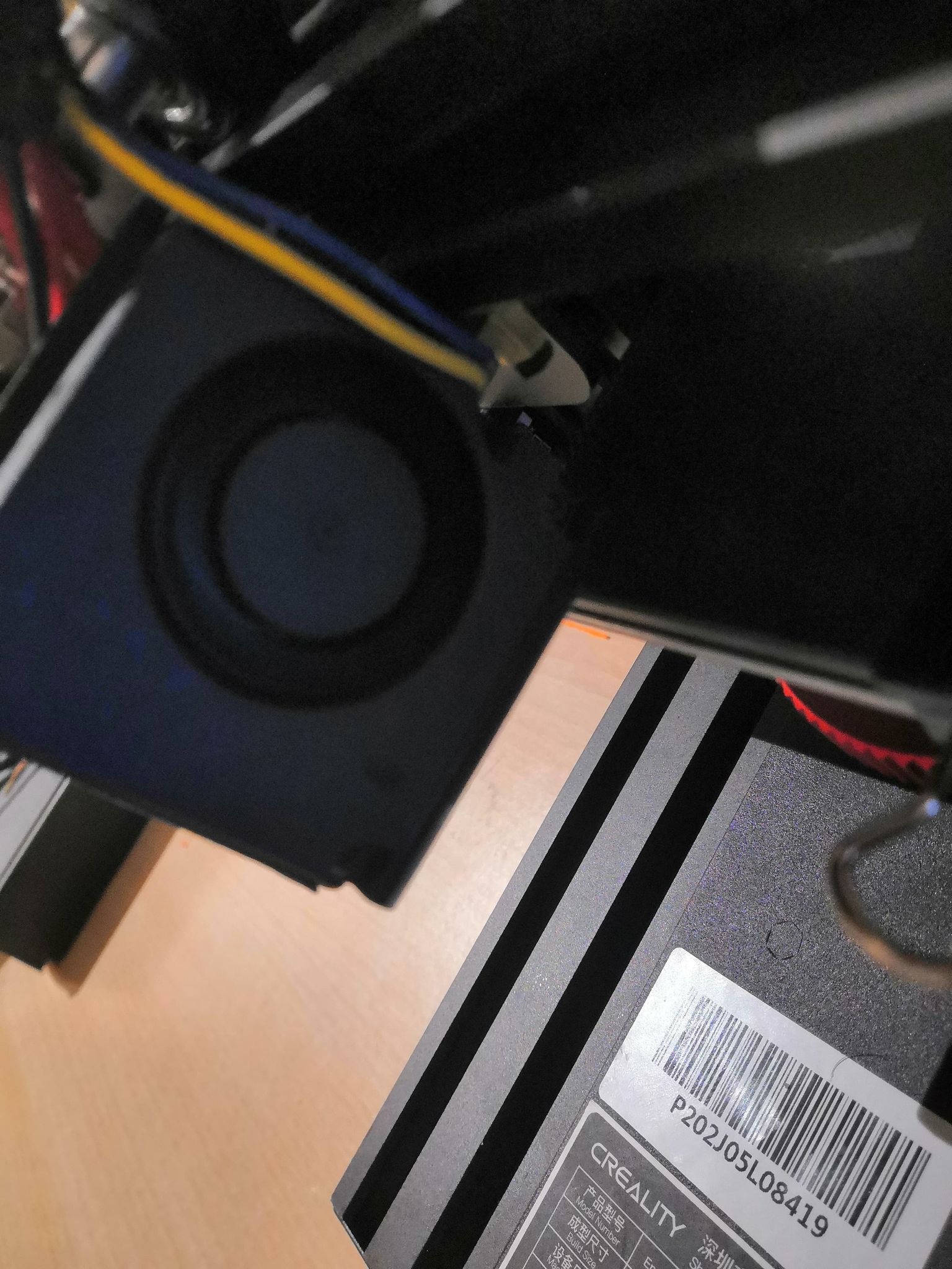

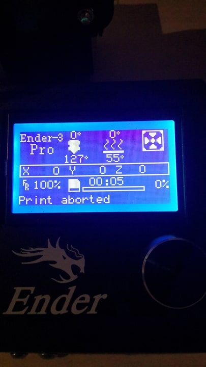

Naebs Posté(e) Février 1, 2021 Partager Posté(e) Février 1, 2021 (modifié) Bonsoir, je viens vers vous à la suite d'un soucis avec mon imprimante Ender 3 pro. Mon ventilateur de couche à rendu l'âme, j'ai du le changer mais le soucis est que maintenant mon ventilateur de carte mère et de couche sont constamment à fond dés l'allumage J'ai bien rebranché le nouveau ( modèle identique) à l'emplacement de l'ancien sans rien faire d'autre .. J'ai bien vérifié le + et - sur les câbles (inversion possible sur le connecteur) Carte mère version 1.1.4 J'ai rebranché le ventilateur carte mère sur Fan et ventilateur de couche sur Fan1 Si quelqu'un peut m'aider j'en serais très ravi Merci à vous. Modifié (le) Février 1, 2021 par Naebs Lien vers le commentaire Partager sur d’autres sites More sharing options...

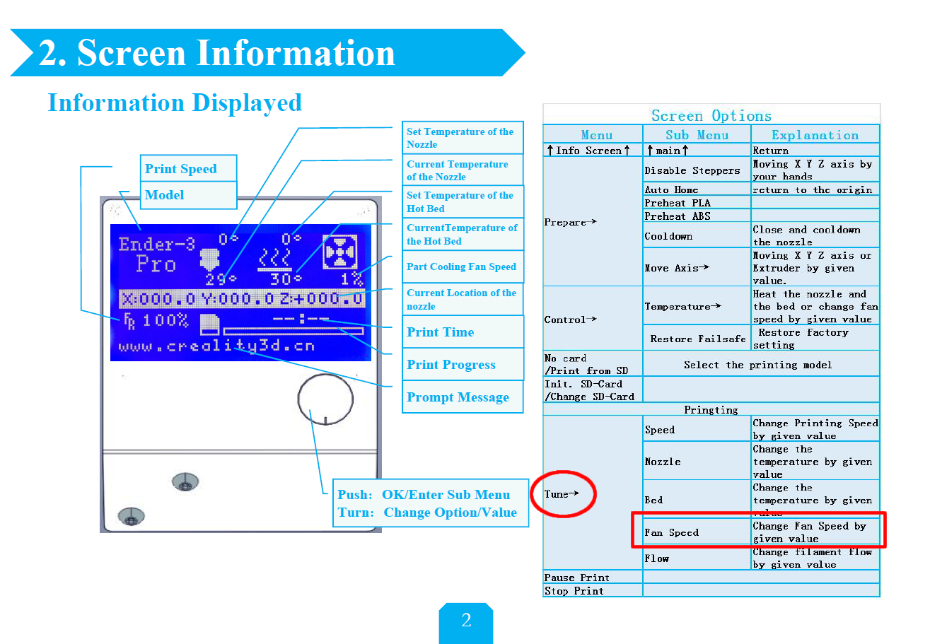

Naebs Posté(e) Février 2, 2021 Auteur Partager Posté(e) Février 2, 2021 (modifié) Merci pafpaf de ta contribution à mon soucis. Mais même sur le slicer cura en dernière version que j'utilise le ventilateur ne change pas de vitesse ou ne s'éteint si je le coche pas. Quoi que je fasse il reste à fond... Même en contrôlant sur le panel de l'imprimante tout reste à fond.. Le soucis est que mes premières couches ne tiennent pas à cause du ventilateur à fond... Ya t'il un un contrôleur de vitesse sur la carte qui aurait cramé...? Modifié (le) Février 2, 2021 par Naebs Lien vers le commentaire Partager sur d’autres sites More sharing options...
Invité Posté(e) Février 2, 2021 Partager Posté(e) Février 2, 2021 (modifié) Salut, le problème vient surement du ventilateur que tu as installé qui fonctionne en mode 'binaire', c'est à dire allumé ou éteint. Il ne suffit pas d'avoir une sortie 'pwm' sur sa carte mère pour que ça fonctionne, il faut aussi un ventilateur 'pwm'. Le seul moyen de savoir si ton ventilateur est compatible c'est de consulter la description ou mieux le datasheet. Je suis convaincu que la grande majorité des personnes n'ont pas connaissance de cette particularité des ventilateurs. C'est très difficile de savoir si un ventilateur est à 50, 75 ou 100% alors on peut NE PAS se rendre compte qu'il n'y a plus de modulation. En général les constructeurs rajoute 'pwm' dans les références mais c'est parfois beaucoup plus subtile comme xxxx-2040-s et xxxx-2040-sp ( ça n'existe pas c'est juste pour l'exemple ^^ ) [edit] j'ai aussi un ventilateur qui fonctionne en mode binaire .. je mets la ventilation à 0% sur la 1ière couche et 100% pour tout le reste, ça fonctionne très bien ! Modifié (le) Février 2, 2021 par Invité Lien vers le commentaire Partager sur d’autres sites More sharing options...

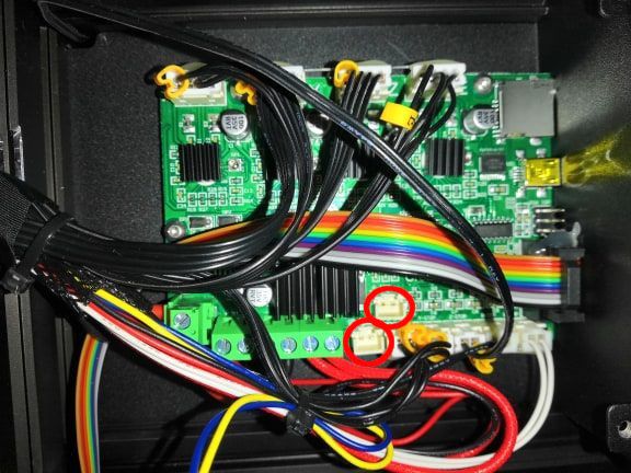

Invité Posté(e) Février 2, 2021 Partager Posté(e) Février 2, 2021 (modifié) Sur ta photo pourquoi les sorties pwm Fan1 et Fan2 entourées en rouge sont vides ? photo prise avant que tu remontes tout ? Le ventilateur de la carte mère et celui avec le fil bleu et jaune ( ventilateur de 'couche' ? ) doivent être branchés comme ça : Source Modifié (le) Février 2, 2021 par Invité Lien vers le commentaire Partager sur d’autres sites More sharing options...
Naebs Posté(e) Février 2, 2021 Auteur Partager Posté(e) Février 2, 2021 (modifié) il y a une heure, leleuf a dit : Sur ta photo pourquoi les sorties pwm Fan1 et Fan2 entourées en rouge sont vides ? photo prise avant que tu remontes tout ? Le ventilateur de la carte mère et celui avec le fil bleu et jaune ( ventilateur de 'couche' ? ) doivent être branchés comme ça : Source Oui c'est bien ça. C'est démonté sur ma photo et oui quand je les rebranches comme sur ta source ça me fait le même soucis. Je mets en route l'imprimante et les deux ventilateurs se foutent à fond et ne bougent plus. Quoi que je fasse panel ou gcode.... Mais c'est vraiment les deux et aucun contrôle au panel. Il n'y aurait pas un contrôleur sur cette carte qui gérerait la vitesse de ses deux ventilateurs ? Modifié (le) Février 2, 2021 par Naebs Lien vers le commentaire Partager sur d’autres sites More sharing options...

Naebs Posté(e) Février 2, 2021 Auteur Partager Posté(e) Février 2, 2021 (modifié) il y a une heure, leleuf a dit : À tout hasard tu as pas donné une consigne via l'écran ( qui serait restée en mémoire ) ? Non du tout et quand je lui en donne une il ne l'a prend pas en compte... 0 ou 255 rien ne change mais sur l'affichage panel oui c'est rien ou 100% ou autre chiffre ça fonctionne mais les ventilateurs ne varient pas.. Si je lance un gcode (avec 100% à la layer 4) il commence éteint au panel et monte comme en normal pour atteindre 100% à la 4 ème layer. Mais physiquement il est resté à fond pendant toute les layers. Modifié (le) Février 2, 2021 par Naebs Lien vers le commentaire Partager sur d’autres sites More sharing options...

remibora Posté(e) Février 3, 2021 Partager Posté(e) Février 3, 2021 @Idealnight, si c'est bien branché, c'est le mosfet ou un autre composant (sortie microcontrôleur,...) qui est monté au ciel sous forme de fumée. RIP Si ça peut rassurer @Naebs, il a déjà d'autres copains composants qui y sont déjà, il ne devrait pas s'ennuyer ! 1 Lien vers le commentaire Partager sur d’autres sites More sharing options...
Naebs Posté(e) Février 3, 2021 Auteur Partager Posté(e) Février 3, 2021 il y a 9 minutes, remibora a dit : @Idealnight, si c'est bien branché, c'est le mosfet ou un autre composant (sortie microcontrôleur,...) qui est monté au ciel sous forme de fumée. RIP Si ça peut rassurer @Naebs, il a déjà d'autres copains composants qui y sont déjà, il ne devrait pas s'ennuyer ! Oui c'est pour cela que je reçois demain ma nouvelle 4.2.7 :Don verra direct Lien vers le commentaire Partager sur d’autres sites More sharing options...
Naebs Posté(e) Février 4, 2021 Auteur Partager Posté(e) Février 4, 2021 Carte mère 4.2.7 installée ! Plus aucun soucis. Problème résolue. Lien vers le commentaire Partager sur d’autres sites More sharing options...
Dynaloo Posté(e) Février 4, 2021 Partager Posté(e) Février 4, 2021 (modifié) Bonsoir, C'est certainement le MOSFET qui est détruit (Les ventilateurs et autres charges actives comme les solénoïdes, relais mécaniques, ou quoi que ce soit pourvu d'une bobine peuvent repousser le courant dans le MOSFET et le détruire). Sur nos cartes d'imprimante 3D, d'origine Chinoise, bien que ce soit des sorties prévues pour des ventilateurs, les MOSFET ne sont pas protégé contre les retours de charge électrique. Bien qu'il ne soit pas courant de mettre une diode pour un ventilateur inférieur à 0,25A, il est recommandé d'en mettre une par sécurité. Au-dessus de 0,25A, vous devez installer une diode sur la sortie du MOSFET, autrement, il est presque certain que le MOSFET surchauffera et sera détruit rapidement. Utilisez de préférences les diodes suivantes: les séries 1N5819 ou SS34, devraient faire l'affaire, aussi bien que n'importe quel diode de type Schottky entre 30-40V et 1-3A. La diode doit être installée avec la bande blanche (le côté négatif) soudée sur le côté "+" de l'alimentation de sortie. L'autre côté doit être sur le côté "-" de l'alimentation de sortie. Si ça peut aider... Modifié (le) Février 4, 2021 par Dynaloo Lien vers le commentaire Partager sur d’autres sites More sharing options...
