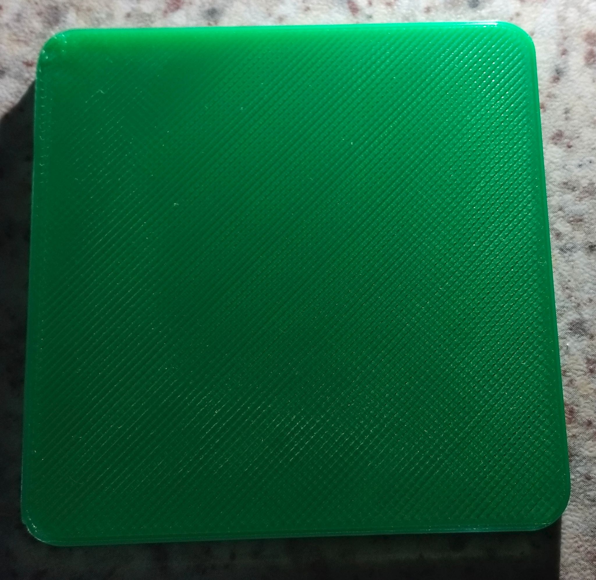

cln Posté(e) Février 6, 2021 Auteur Partager Posté(e) Février 6, 2021 Voici la photo de la pièce réalisée avec Prusaslicer. Taux d'extrusion .8, remplissage 25%. En haut à gauche, le coin inférieur s'est légèrement décollé. Lien vers le commentaire Partager sur d’autres sites More sharing options...

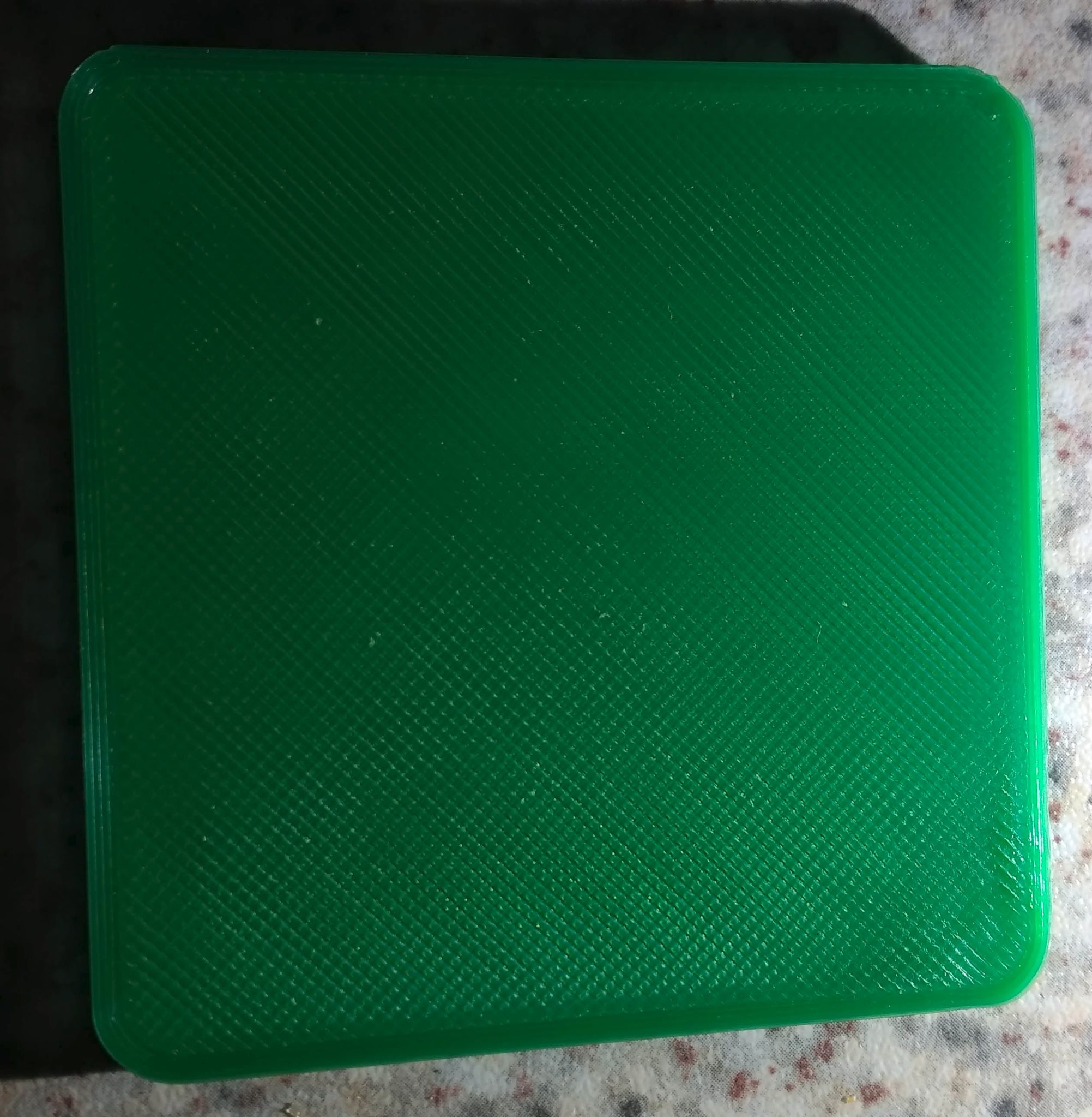

cln Posté(e) Février 6, 2021 Auteur Partager Posté(e) Février 6, 2021 Voici la pièce réalisée avec IdeaMaker, extrusion 1, remplissage 25%. Lien vers le commentaire Partager sur d’autres sites More sharing options...
cln Posté(e) Février 6, 2021 Auteur Partager Posté(e) Février 6, 2021 @Idealnight J'ais effectivement un reflet un peu différent sur la pièce réalisée avec IdeMaker. C'est due à quoi ? Lien vers le commentaire Partager sur d’autres sites More sharing options...

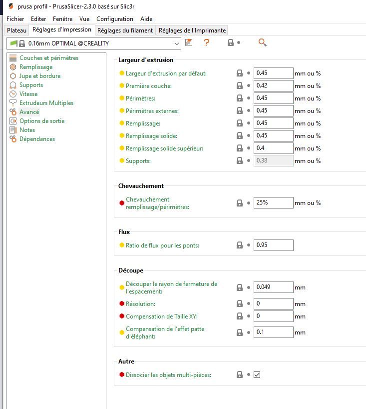

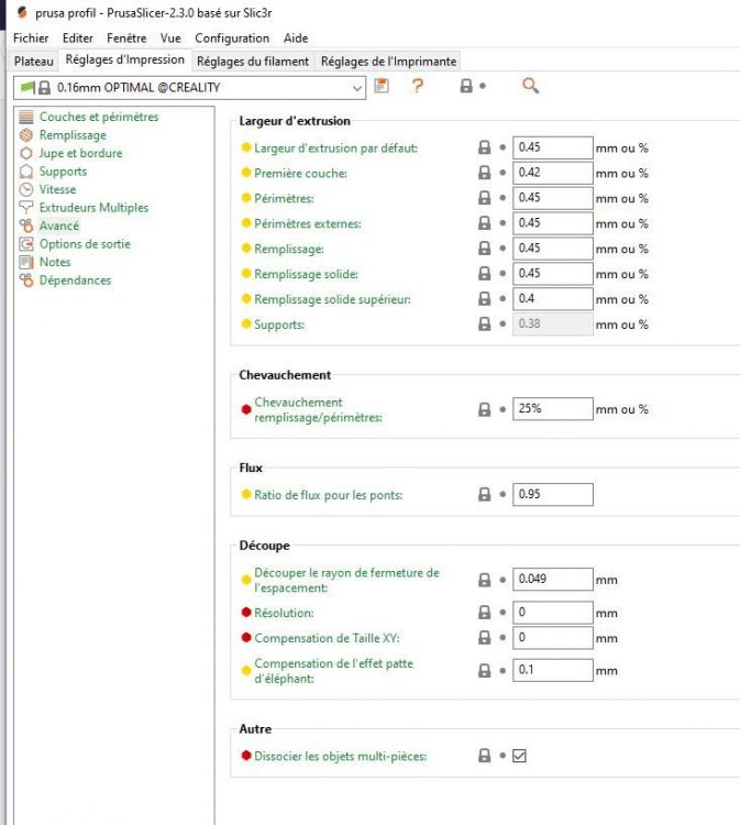

n.boitte Posté(e) Février 6, 2021 Partager Posté(e) Février 6, 2021 Bonjour, ci joint un profil prusa dans paramètre - réglage d'impression - avancé met tout a zéro comme dans le profil fourni chevauchement 20% et essai avec multiplicateur d'extrusion a 1 puis 0.9 en dessous prusa indique qu'il y as un pb ailleurs le profil est issu d'un réglage pour une plaque en PETG qui as sensiblement les même épaisseur en l'ouvrant en parallèle tu pourra faire une comparaison prusa profil.3mf Lien vers le commentaire Partager sur d’autres sites More sharing options...
cln Posté(e) Février 6, 2021 Auteur Partager Posté(e) Février 6, 2021 @n.boitte Merci, je vais regarder cela. @n.boitte Je viens de regarder le profil que tu m'as fourni. Effectivement dans paramètre - réglage d'impression - avancé tous les paramètres sont à zéro. Dans celui que j'utilise, issu de l'installation de prusaslicer, que je n'ai pas changé j'ai les valeurs suivantes. (vois photo) Mes problèmes peuvent-ils venir de là ? Je vais lancer une impression avec ton profil, coefficient d'extrusion à 1. Lien vers le commentaire Partager sur d’autres sites More sharing options...
n.boitte Posté(e) Février 6, 2021 Partager Posté(e) Février 6, 2021 lorsque tu met a zéro, prusa calcule les largeur de ligne en fonction du diametre de buse avec un coefficient multiplicateur les paramètre que tu as sont issue de ce calcul donc c'est en théorie bon pour voir si tu as le bon multiplicateur d'extrusion fait un flow (cube mode spirale - coefficient extrusion 1) et tu dois mesurer 0.45 la valeur de ton périmètre si pas ok petit calcul et tu pourra ajuster ton flow et de nouveau vérification moi tout est a zéro pour pas m'embeter lorsque je change de buse du coup pour moi le problème ne vient pas de la sauf si tu as une valeur suspecte avec le controle Lien vers le commentaire Partager sur d’autres sites More sharing options...

cln Posté(e) Février 7, 2021 Auteur Partager Posté(e) Février 7, 2021 (modifié) J'ai enfin réussi, même si ce n'est pas encore parfait, à sortir une pièce sous PrusaSlicer avec le profil fourni par @n.boitte, et un taux d'extrusion de 1. Pour faire un résumé de mon problème : j'avais un rendu déplorable des grandes surfaces toutes plates. - j'ai dans un premier temps, sans succès, baissé la température d'impression. - J'ai ensuite, toujours sans succès, baissé la température du plateau. - J'ai également placé l'imprimante dans un caisson faisant ainsi remonter la température ambiante de 10 à 20°. - J'ai également changé ma buse d'impression qui semblait bien usée. - j'ai également forcé la ventilation à 100% dès la 4éme couche, avant c'était le slicer qui la gérait. - J'ai testé, pensant être devant une sous-extrusion, avec un coefficient d'extrusion supérieur à 1 sans réussite. - ensuite je suis réparti des profils de base fournis par prusaslicer, toujours sans réussite. - J'ai également vérifié mon extrudeur, et pour 100mm demandés, 100 mm était bien consommé. - j'ai rajouté un retrait de 1.5mm, toujours sans résultat. - ensuite j'ai repris le serrage de tous les éléments composant l'imprimante. J'ai découvert un petit jeu sur le charriot en X et les écrous de la vis sans fin qui avaient besoin d'un resserrage. Mais mon problème d'impression était toujours présent. - J'ai supprimé le décalage de 2 mm en Z lors de la rétractation - J'ai vérifié la planéité du plateau en posant dessus le chant d'un réglet et avec une lumière rasante. On voyait à quelques endroits un léger rayon de lumière, mais une cale de 4 centièmes ne passait pas entre le plateau et le réglet. - j'ai enfin réussi à imprimer quelque chose de convenable, sous PrusaSlicer, en positionnant le coefficient d'extrusion à 0.8. - J'ai ensuite testé avec IdeaMaker et Cura, j'obtenais une pièce correcte avec un coefficient d'extrusion de 1. - Ensuite N.boite m'a fourni un profil pour prusa et j'ai enfin obtenu une pièce correcte avec un coefficient d'extrusion de 1. Pour résumer, mon problème venait certainement d'une mauvaise configuration de PrusaSlicer. Je remercie tous les intervenants qui m'ont permis de résoudre mon problème. Ce n’est effectivement pas facile de s’en sortir quand on débute. Ces échanges m'ont permis de progresser et surtout de découvrir beaucoup de vocabulaire. En effet, et ce n'est pas un reproche, vos réponses contiennent beaucoup de termes anglais non compréhensibles par le néophyte que je suis. Mais Google étant mon ami, j'ai pu retrouver les sens des termes utilisés et ainsi enrichir mon vocabulaire. Encore merci. Modifié (le) Février 7, 2021 par cln Lien vers le commentaire Partager sur d’autres sites More sharing options...
n.boitte Posté(e) Février 7, 2021 Partager Posté(e) Février 7, 2021 Bonjour, @cln dernière petite chose, dans prusa slicer tu as: Réglage de l'imprimante - limite de la machine - comment appliqué des limites y as une liste déroulante avec trois options émettre en g code donc c'est les limites défini dans prusa qui sont prisent en compte pour ton impression utiliser pour l'estimation du temps donc tu utilise les limites de ton firmeware ignorer = pas de calcul de temps ect je suis tomber la dessus hier Lien vers le commentaire Partager sur d’autres sites More sharing options...
