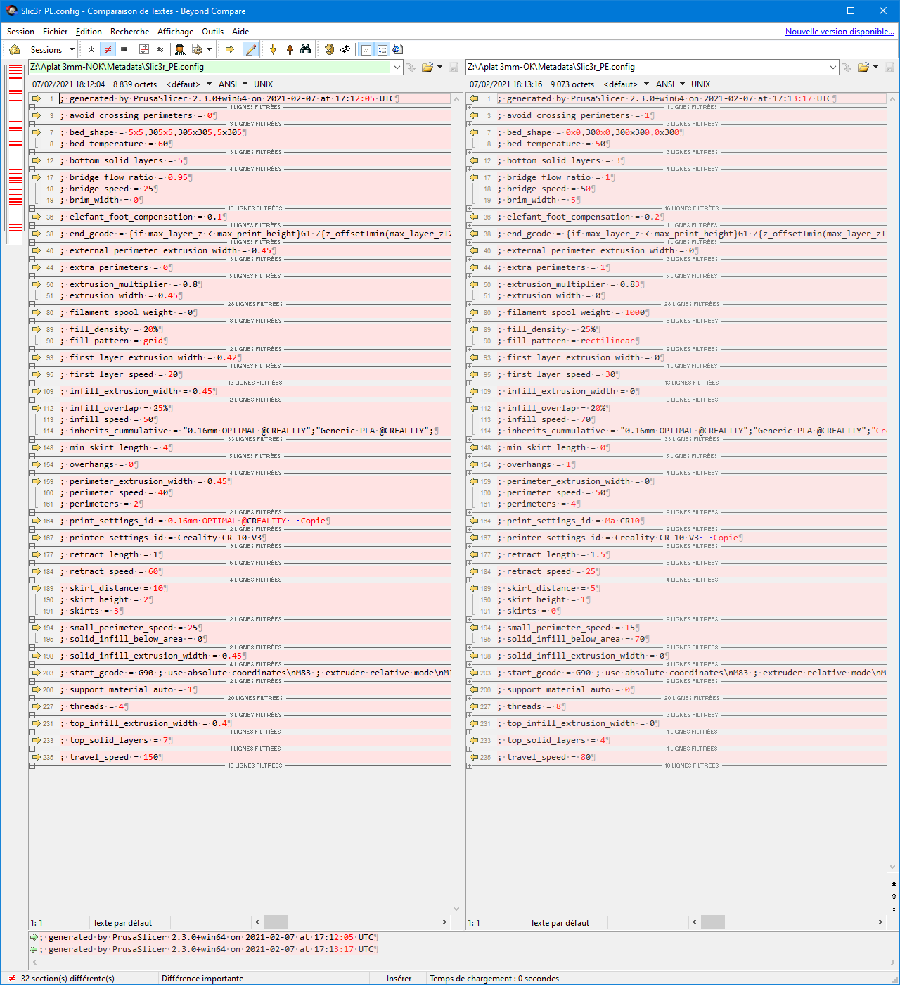

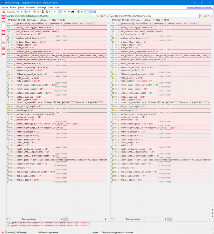

Kachidoki Posté(e) Février 7, 2021 Partager Posté(e) Février 7, 2021 Je confirme les comparaisons de @Maya35 Je n'ai pas analysé plus avant le contenu, mais partant de là, il est assez simple de faire une dichotomie des paramètres pour trouver celui qui pose problème. Bonne analyse. Lien vers le commentaire Partager sur d’autres sites More sharing options...
