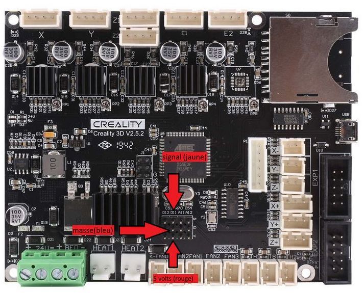

remibora Posté(e) Février 10, 2021 Partager Posté(e) Février 10, 2021 (modifié) Salut, Parfait, on avance. Dans un 1er temps, il faudrait se concentrer sur le pilotage de la touche. D'après ce que j'ai lu / vu, la carte mère est une V2.5.2. Je joints une photo où j'ai identifié la connexion pour le pilotage du BLTouch. Il faudrait: - voir si le connecteur est bien sur la colonne D11 - tester la continuité entre les 3 fils coté connecteur carte mère et connecteur du BLTouch. En cas de discontinuité, il faudrait tester entre la carte mère / connecteur intermédiaire / connecteur BLTouch. - tester la continuité entre le fil noir et bleu (2 masses) Pour le signal retour du BLTouch, à part dire que c'est la pin logique 19 ( patte 43 du microcontroleur, il me semble), je suis incapable de dire où le câble doit être branché sur la carte mère. Si @fran6p avait l'info ... Citation Modifié (le) Février 10, 2021 par remibora Lien vers le commentaire Partager sur d’autres sites More sharing options...

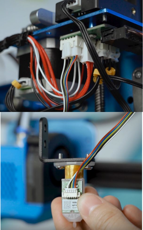

fran6p Posté(e) Février 10, 2021 Partager Posté(e) Février 10, 2021 @remibora Pour information, le BLT est précâblé entre la carte mère et le PCB situé sous l'extrudeur. Ce précâblage connecte le Zendstop du BLT sur l'emplacement Zmax (c'est ainsi que mon firmware fonctionne ainsi que celui en exemple de configuration fourni par le Marlin). Pour que cela fonctionne il faut évidemment que le BLT soit celui spécifique pour une CR10-V2/V3, le connecteur 5 pins regroupe tous les signaux : Pour rappel, le Bltouch est «très» sensible à l'inversion du câblage et la majorité du temps il n'en réchappe pas Il doit aussi répondre à un montage «parfait» : le pointeau doit être perpendiculaire à l'axe X. Sur les photos précédentes sa fixation ne tient que par une vis et il ne semble pas l'être Lien vers le commentaire Partager sur d’autres sites More sharing options...
Timaker971 Posté(e) Février 10, 2021 Auteur Partager Posté(e) Février 10, 2021 Salut @remibora et @fran6p, effectivement mon câblage ce fait comme sur les photo de @fran6p, lles vis manquantes était juste pour faire les photos plus simplement et vous montrer le câblage, pour faire le montage j'ai suivi en tout point la vidéo d'installation sur le site creality. Le bl touch je l'ai acheté sur Amazon ici. J'ai essayer de devisser comme tu l'indiquais @ramibora mais ça ne change rien. Lien vers le commentaire Partager sur d’autres sites More sharing options...

remibora Posté(e) Février 13, 2021 Partager Posté(e) Février 13, 2021 (modifié) Salut, Je trouve que c'est une piste très prometteuse! Par contre, il va falloir t'améliorer niveau photo ! 1- je ne vois pas si le connecteur a 3 fils? 2- est-ce que le connecteur Z+ de la carte est occupé? N'aurais-tu pas la possibilité d'acheter un multimètre, même basique/1er prix, chez castomerlin ou leroy-rama? ça te servira toujours et là, le connecteur D11 n'a pas de détrompeur, donc t'as 1 chance sur 2 de faire une bêtise... EDIT: en relisant les précédents messages, comme ton BLtouch est alimenté, je suppose que le connecteur D11 n'a qu'1 fil. Je te suggère donc de le brancher sur la broche que j'ai identifiée D11 signal (jaune) sur ma photo de carte mère. Il faudra néanmoins vérifier le connecteur Z+. Si tout fonctionne, il faudra envisager de coller le connecteur D11 pour éviter les mauvais contacts. Modifié (le) Février 13, 2021 par remibora Lien vers le commentaire Partager sur d’autres sites More sharing options...

Timaker971 Posté(e) Février 14, 2021 Auteur Partager Posté(e) Février 14, 2021 Bonsoir les gars, Apres avoir rebranché et collé le fameux câble D11 ,je suis content de vous annoncer que tout fonctionne à merveille. J'ai reflashé avec le firmware officiel, mis à jour le z-offset et tout est parfait. Merci pour tous les gars, mais surtout toi @remibora pour ta patience et tes bons conseils. 1 Lien vers le commentaire Partager sur d’autres sites More sharing options...
