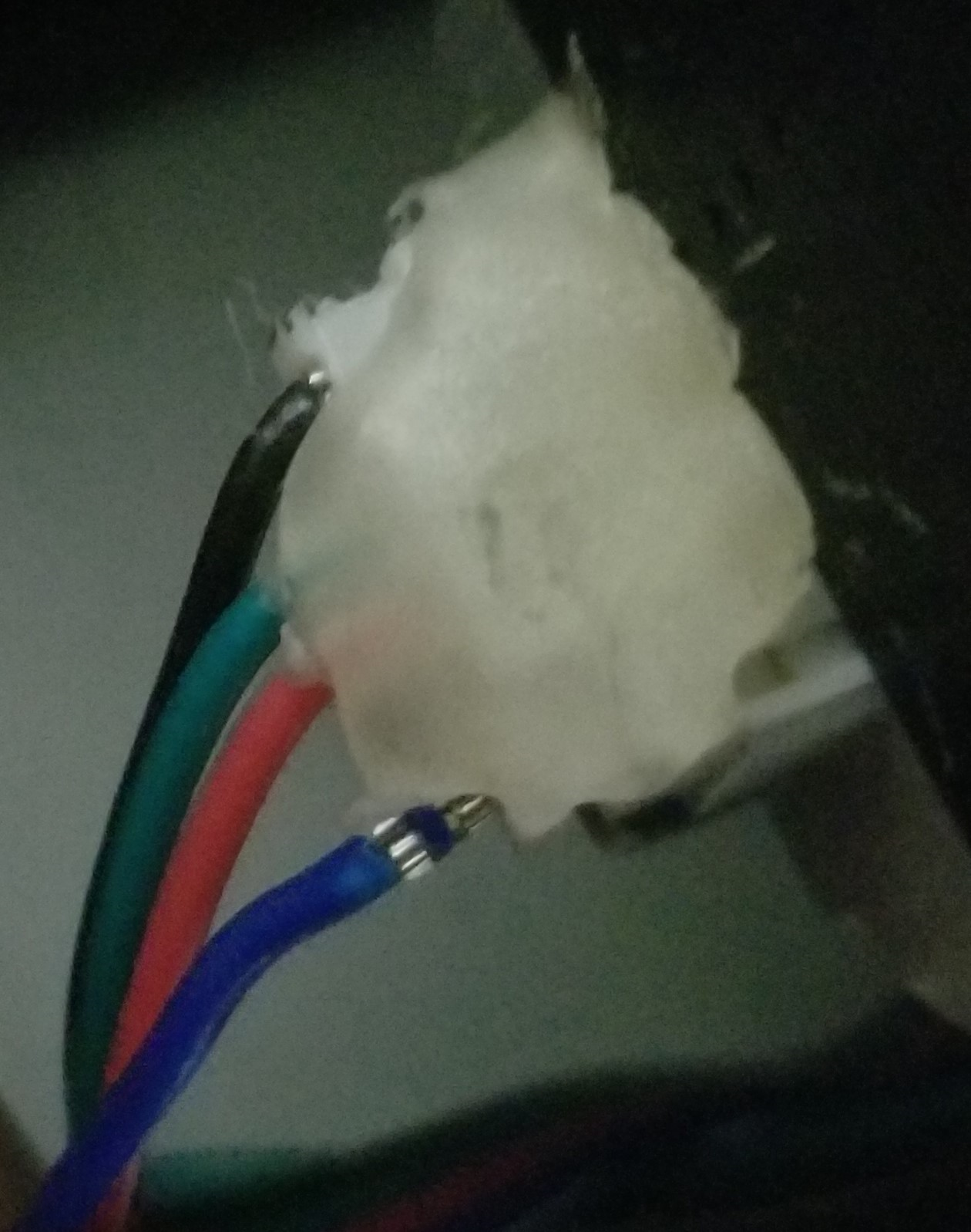

Ce matin j'ai voulus faire un test d'impression et j'entends un drôle de bruit.
Après vérification, l'axe z ne bouge plus coté droit. J'ai démonté le moteur avec la tige et je l'ai branché sur le moteur de gauche et il fonctionne toujours.
vous avez une expérience similaire ou une idée de où ça provient?
A première vu, pas de problème de câblage.

J'ai aussi constaté que le fil bleu du connecteur ne tenait plus très bien. mais est ce moi en faisant mes tests ou est ce la cause?
J'ai tenté de le remettre correctement dans le connecteur mais ça bouge toujours et cela ne résous pas le problème.

vérifie l'état des connecteurs, quand je vois ta photo avec le contact qui sort c'est impossible que ça fonctionne correctement

un petit coup de pistolet à air chaud (ou même un sèche cheveux) devrait résoudre le problème de la colle.

Je viens de tester et en effet, ils ont mis de la colle partout dans l'enlacement du pilote, j'ai essayé de le nettoyé autant que j'ai pu.
Ensuite j'ai fait l'inversion comme préconisé donc le deuxième avec le dernier pilote et là, tout semble fonctionner correctement. deux trois raté sur mes premiers testes comme des problèmes d'adésion que je n'avais pas avant sinon tout semble bien reparti.
