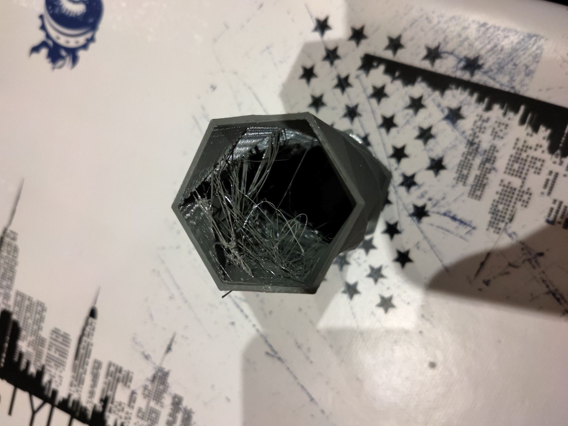

patrick-81 Posté(e) Février 6, 2021 Auteur Partager Posté(e) Février 6, 2021 Mon problème en images avec le PETG. S'il faut poster ailleur... Lien vers le commentaire Partager sur d’autres sites More sharing options...
Yellow T-pot Posté(e) Février 6, 2021 Partager Posté(e) Février 6, 2021 Oui, effectivement, le passage chez un coiffeur ne serait pas un luxe Lien vers le commentaire Partager sur d’autres sites More sharing options...
patrick-81 Posté(e) Février 6, 2021 Auteur Partager Posté(e) Février 6, 2021 (modifié) Je ne pige pas trop, extrusion à température trop haute (220° buse / plateau 70° PETG Daylifil recyclé) ou problème de rétraction ? Modifié (le) Février 6, 2021 par patrick-81 Lien vers le commentaire Partager sur d’autres sites More sharing options...
Yellow T-pot Posté(e) Février 6, 2021 Partager Posté(e) Février 6, 2021 (modifié) Comme tu n'as précisé ni tes paramètres d'extrusion ni la t° de la buse...certains diraient ici : On n'a pô de boule de cristal ! Modifié (le) Février 6, 2021 par Yellow T-pot Lien vers le commentaire Partager sur d’autres sites More sharing options...
patrick-81 Posté(e) Février 6, 2021 Auteur Partager Posté(e) Février 6, 2021 Corrigé, que manque-t-il pour faire un chti diagnostic ? Lien vers le commentaire Partager sur d’autres sites More sharing options...

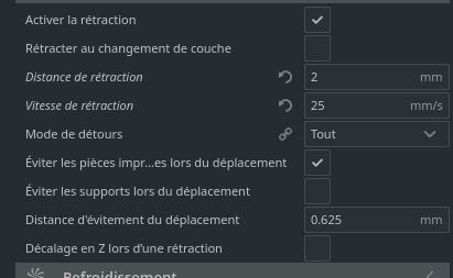

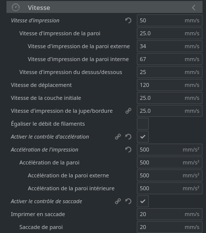

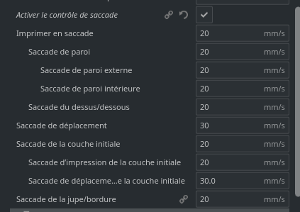

Yellow T-pot Posté(e) Février 6, 2021 Partager Posté(e) Février 6, 2021 et la retraction ? combien de mm et à quelle vitesse ? Quand je vois la photo de ton impression, je vois plus un problème d'accroche inter-couches que des cheveux d'ange... Je dirai bien, augmente la température et diminue la vitesse. Lien vers le commentaire Partager sur d’autres sites More sharing options...
patrick-81 Posté(e) Février 6, 2021 Auteur Partager Posté(e) Février 6, 2021 La vitesse, du 50mm/s , la rétraction était à 6,5mm et 60mm/s. C'est ce que j'utilisais sur l'ender 3. Lien vers le commentaire Partager sur d’autres sites More sharing options...
Yellow T-pot Posté(e) Février 6, 2021 Partager Posté(e) Février 6, 2021 il y a 32 minutes, patrick-81 a dit : la rétraction était à 6,5mm et 60mm/s. C'est ce que j'utilisais sur l'ender 3. Sauf que tu as un direct drive, donc il ne faut pas utiliser les paramètres de la Ender-3 qui est en bowden, regarde plutôt les paramètres d'une CR10-V3. Rétraction dans les 1,5 mm, vitesse...60 ?, pas possible, Marlin bloque vers 50 mm/s, mets au maxi 40 mm/s. il y a 35 minutes, patrick-81 a dit : La vitesse, du 50mm/s Je pensais que tu étais beaucoup plus haut. Il ne faut pas être trop lent avec du PETG. 50 voire 60 mm/s pour voir si c'est mieux. Lien vers le commentaire Partager sur d’autres sites More sharing options...

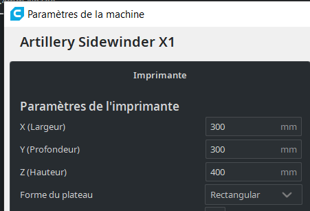

Yellow T-pot Posté(e) Février 7, 2021 Partager Posté(e) Février 7, 2021 Si tu utilises Cura 4.8 comme moi, le profil de CR10-V3 ne semble pas dispo. Par contre il y a bien celui de la Sidewinder X1, je pense que tu peux partir avec celui là (plateau de 300x300 hauteur 400 - direct drive). Lien vers le commentaire Partager sur d’autres sites More sharing options...

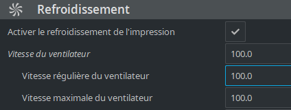

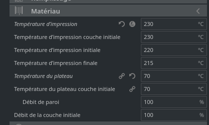

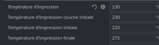

Yellow T-pot Posté(e) Février 7, 2021 Partager Posté(e) Février 7, 2021 (modifié) Ben si, c'est mieux, on commence plus à être sur des cheveux d'ange et moins sur de l'accroche entre couches. mets tout à 230° (pas de 220 et encore moins de 215...) et fais aussi un essai à 235° pour voir si cela améliore les choses, on ne sait pas comment est réglée ta sonde de t°. restera à voir la ventilation: teste à 50% ald de 100% (moi c'est pour du PLA) en dernier essaye d'augmenter la vitesse à 60 mm/s pour voir si c'est mieux. Modifié (le) Février 7, 2021 par Yellow T-pot Lien vers le commentaire Partager sur d’autres sites More sharing options...
patrick-81 Posté(e) Février 7, 2021 Auteur Partager Posté(e) Février 7, 2021 J'ai augmenté la température 230°C, la rétraction un peu 3mm ald 2mm et la vitesse de rétraction 40mms ald 25mm/s. Mais j'ai la nette impression au vu des mouvements de la tête que c'est Cura qui merdouille. Le même vase passe à l'aise sur la Ender 3 avec un filament PETG bien moins bon. Probablement des paramètres qui m'échappent et qu'il faudrait que je trouve dans la liste énorme de tous les paramètres. impression.mp4 Lien vers le commentaire Partager sur d’autres sites More sharing options...
Idealnight Posté(e) Février 7, 2021 Partager Posté(e) Février 7, 2021 tu es en direct drive augmenter les valeurs de rétraction ne va pas forcément aider, je ne suis pas un spécialiste mais de ce que je lis 1.5 en distance et 25 en vitesse sont les valeurs moyennes... Lien vers le commentaire Partager sur d’autres sites More sharing options...

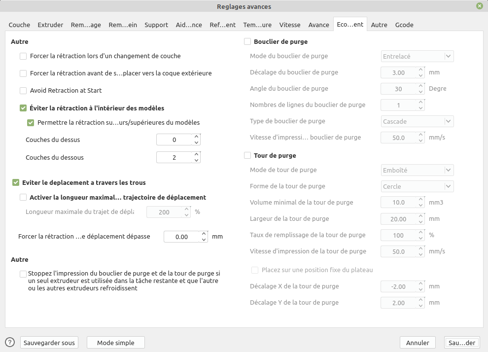

patrick-81 Posté(e) Février 7, 2021 Auteur Partager Posté(e) Février 7, 2021 Tranchage avec ideamaker et profil de la CR10 V2 un peu modifié. A 230°C c'est pas meiux qu'avec Cura, à 220°C ça semble mieux. Mais la buse traverse le vide sans raisons apparentes et laisse donc des fils derrière elle. Il s'agit bien d'un problème de rétraction. Je ne peux pas descendre la température, je suis déjà 10°C en dessous de celle préconisée par le fournisseur de filament. Des paramètres qui semblent ne pas exister dans Cura et exister dans Ideamaker et qui peuvent peut-être sauver la mise. Lien vers le commentaire Partager sur d’autres sites More sharing options...

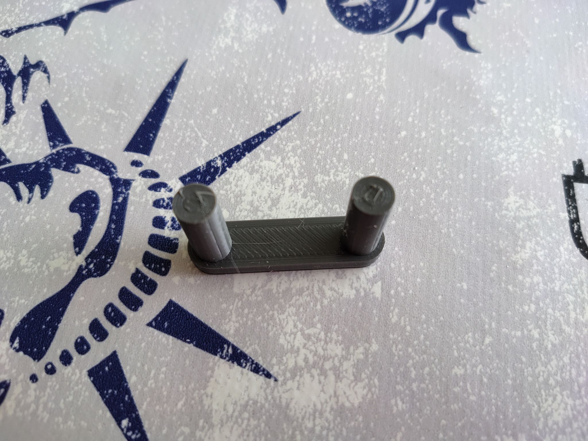

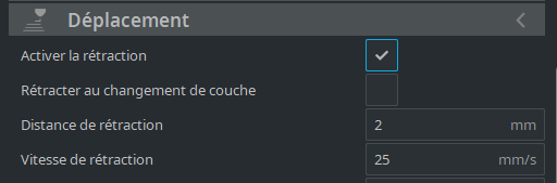

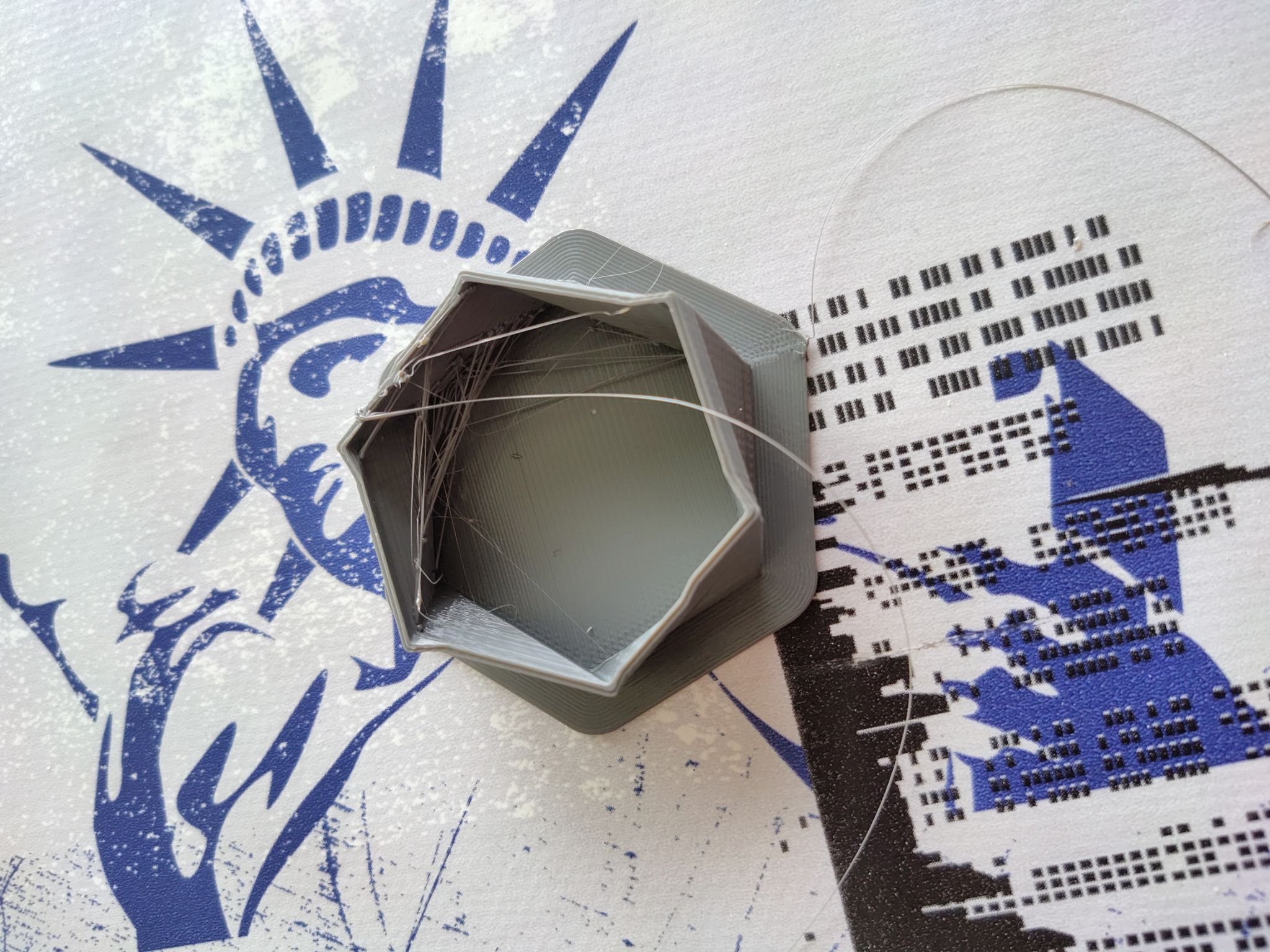

patrick-81 Posté(e) Février 9, 2021 Auteur Partager Posté(e) Février 9, 2021 (modifié) Enfin , un résultat correct. Presque aucun fil ou cheveu d'ange. T° buse 220°C Plateau 70°C Rétraction 2mm 40mm/s Modifié (le) Février 9, 2021 par patrick-81 Lien vers le commentaire Partager sur d’autres sites More sharing options...
