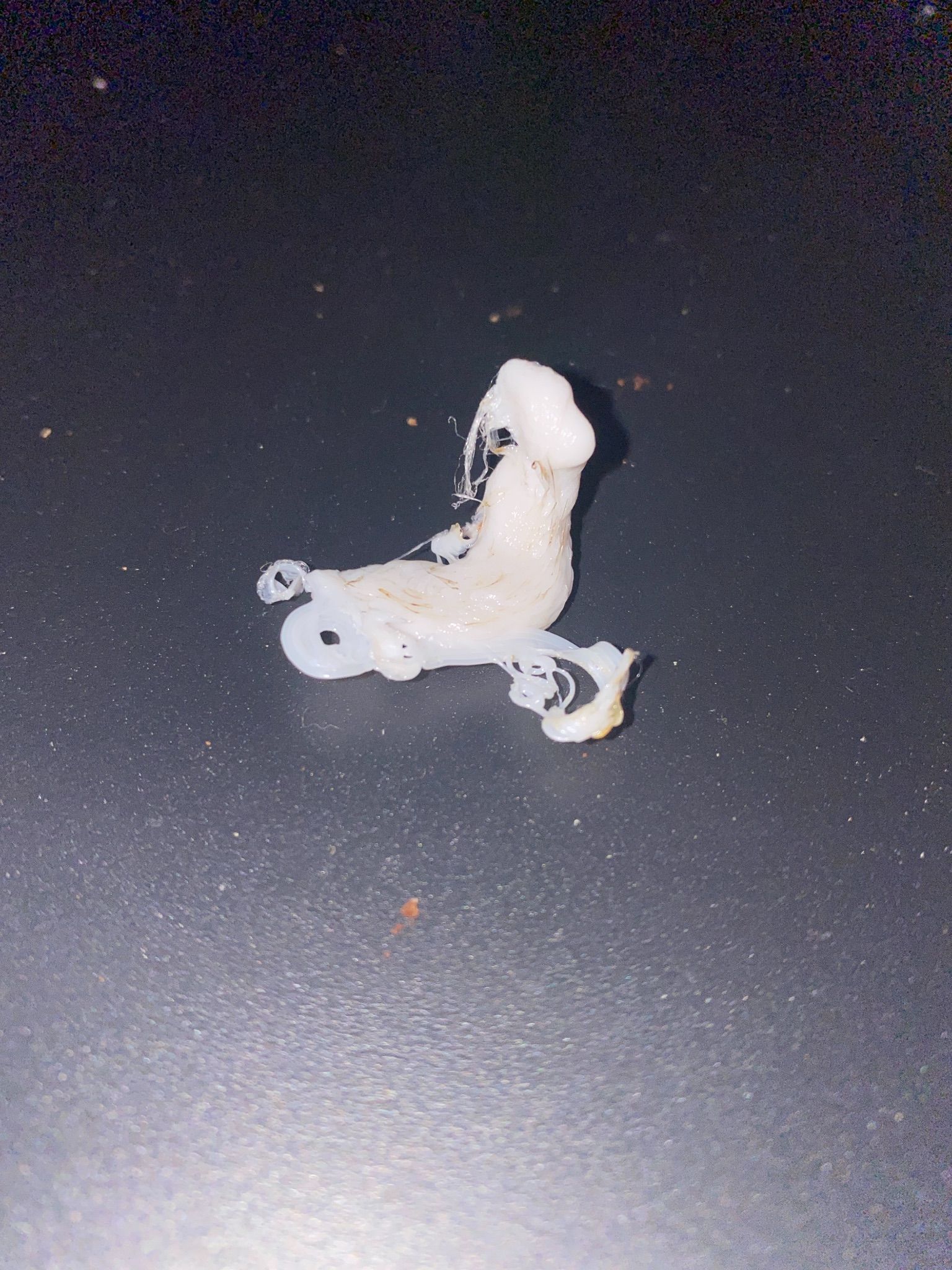

Catskan06 Posté(e) Février 4, 2021 Partager Posté(e) Février 4, 2021 Bonsoir tout le monde, Ça va faire une semaine maintenant que je m’amuse avec ma SideWinder X1 et elle est géniale ! Par contre, j’ai assez régulièrement le filament qui se colle sur les parois de la buse pendant l’extrusion, ce qui fait une boucle en sortie d’extrusion puis des boules de filaments, et ça foire pas mal d’impressions lorsque plusieurs sont côte à côte. La premiere couche de la première pièce est bonne, mais après ça foire la première couche des pièces à côté. En sachant que j’imprime du PLA et du PETG avec la buse d’origine, c’est pas top. Je voudrai avoir une buse/extrudeur par type de filament, mais qu’est ce qu’il faut acheter pour cette imprimante ? Change de buse suffit ou je dois acheter aussi plusieurs hotends ? En attendant, je vais augmenter le température de la buse mais bon ... avec ma température actuelle, quand je fais des tests d’extrusions, ça sort pas mal après avoir décrassé la surface de la buse. Merci par avance pour vos conseils PS : J’utilise Ideamaker Le chat scanné Lien vers le commentaire Partager sur d’autres sites More sharing options...
MrMagounet Posté(e) Février 4, 2021 Partager Posté(e) Février 4, 2021 @Catskan06 je comprend pas très bien l'explication de la boule etc. tu peux expliqué mieux stp. il n'y a pas a changer d'extrudeur quand tu change de filament. Par contre les pla et le PETg demande des temps buse et bed qui n'ont rien a voir. Tant que tu utilise pas des filaments abrasif comme le wood metal ou phosphorescent pas de soucis avec les buse laiton sinon faut des buse renforcé comme les Nitro Max ou Buse cuivre plaqué nickel de triangle Lab. Il te suffit juste de prendre des buse volcano. mais si tu es plus précis sur ton soucis la réponse le sera aussi. Lien vers le commentaire Partager sur d’autres sites More sharing options...
Catskan06 Posté(e) Février 4, 2021 Auteur Partager Posté(e) Février 4, 2021 Merci pour ta réponse. Mon PETG est à 260°C quand mon PLA est entre 200 et 240°C (Mon AmazonBasics est indiqué jusqu’à 220, et 240 si on a imprimé du PETG avant). Lors de l’extrusions, le filament se colle sur les parois de l’extrudeur, tout en continuant d’extruder, et ça forme une espèce de boule sur lui même. Plus rien ne va sur le plateau. J’ai mis une photo d’une pièce qui a commencé à se coller sur le plateau, puis la boule de plastique s’est crée sur l’extrudeur et voila ce que ça donne. Il me semble que ça se produit quand la température est trop basse ou refroidit trop vite ? Lien vers le commentaire Partager sur d’autres sites More sharing options...
MrMagounet Posté(e) Février 5, 2021 Partager Posté(e) Février 5, 2021 C'est assez étrange, car le pla par exemple peux être imprimer a 190°c. Sur le PETG par contre il ne faut pas avec de refroidissement de matériaux a 100% tu laisse a 0 les 4 premières couches puis a 30% après sinon tu va en effet avoir des soucis. Quand tu dis ce colle au parois de l'extrudeur tu veux dire rebique et ce colle autour de la buse ? au pire une petite vidéo pour voir me permettrais de mieux comprendre. Lien vers le commentaire Partager sur d’autres sites More sharing options...
Savate Posté(e) Février 5, 2021 Partager Posté(e) Février 5, 2021 260° avec une X1, tu vas fondre le tube capricorn du heatbreak si tu veux imprimer longtemps à cette température, faut passer à un heatbreak full metal. Pour le PLA je suis à 200° et 60° sur le plateau (pla+ esun) et c'est parfait. Pour le petg en général 240°/250° suffit (après tu risque de transformer ta buse volcano en fontaine à petg) Lien vers le commentaire Partager sur d’autres sites More sharing options...
Catskan06 Posté(e) Février 5, 2021 Auteur Partager Posté(e) Février 5, 2021 Voila ce que ça me fait pour les pièces que j’essaye d’imprimer. Mais j’ai l’impression que l’extrudeur est trop haut du plateau pour la première couche de la 3e pièce . J’en déduit qu’il n’a pas l’air bien plat. https://youtu.be/Q7sofvo3lzw Voila la vidéo. Je print avec du Gentram Blanc à 210/70 (1ere couche) et 60 après. je recitifie pour mon PLA Amazon, je suis à 250° avec 70 pour la 1ere couche et 60 pour le reste. Pour le PETG je suis à 242 et 81 (précis mais c’est ces quelques ° de plus qui permettent d’imprimer propre Lien vers le commentaire Partager sur d’autres sites More sharing options...
MrMagounet Posté(e) Février 5, 2021 Partager Posté(e) Février 5, 2021 Juste comme cela ton Amazon cela me choque du Pla ne s'imprime jamais à 250°c et cela même avec une buse en acier trempé c'est bien trop haut. tu es sur de pas utiliser de l'abs la ?. Es tu sur d'avoir bien réglé ton bed ? ton axe des x est bien aligné de chaque côté a tue bien la même hauteur par rapport au châssis ? si t'as buse n'est pas assez proche oui le filament ne ce collera pas au plateau et risque de s'agglomérer a la buse. Lien vers le commentaire Partager sur d’autres sites More sharing options...
Catskan06 Posté(e) Février 5, 2021 Auteur Partager Posté(e) Février 5, 2021 (modifié) Je viens de vérifier le bed, et il est bien à la hauteur. Ma feuille de papier frotter très légèrement sur la buse quand je fais le test. Je testerai une température plus basse tout à l’heure quand je remettrai le PLA Amazon. Edit: J'ai refais le niveau de mon bed, de manière à ce que la feuille racle bien mais en faisant en sorte que je puisse la bouger sans la plier. J'ai aussi changer la position de mes print sur le bed, ça a l'air de passer. J'ai reçu mon BLTouch hier, mais j'hésite à l'installer pour le moment. Surtout pour le fait que la garantie saute, même si je l'ai acheté sur Alie. Modifié (le) Février 5, 2021 par Catskan06 Lien vers le commentaire Partager sur d’autres sites More sharing options...
