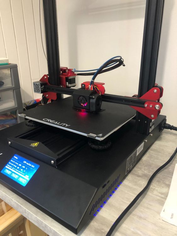

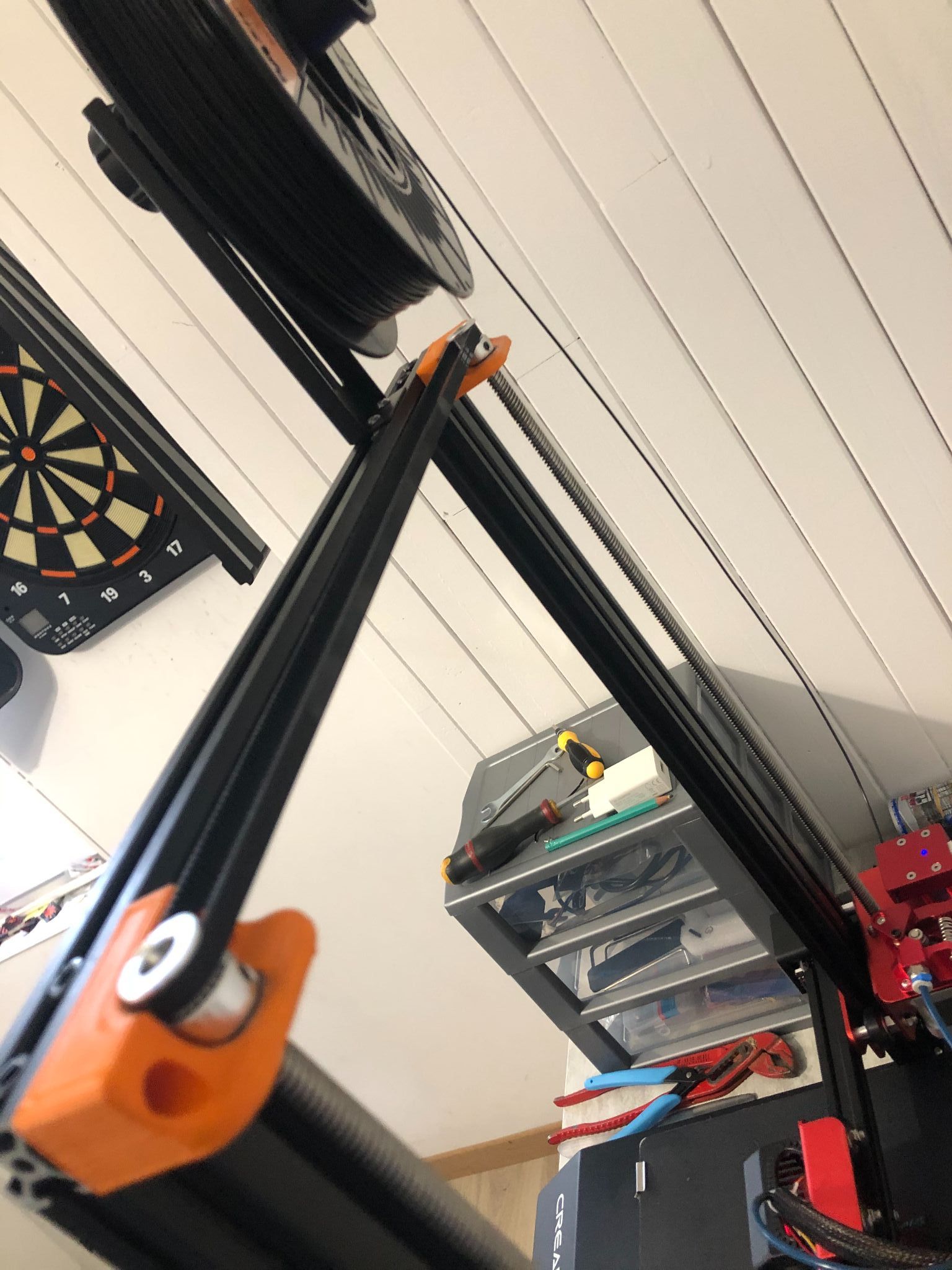

brice82fr Posté(e) Février 6, 2021 Partager Posté(e) Février 6, 2021 Bonjour je ne trouve pas trot de réponse a ma question ( déjà le commencement j'ai une cr 10 s pro ) sur le manuel , document papier ca serai une carte mère V.2.3 ) 'j'ai déjà commencer les modifications , synchronisation par courroie de l'axe z . ensuite installation d'un BL touch antclabs je suis le branchement inverse le rouge et brun , ensuite je galère avec tout les firmware impossible pour moi de trouver le bon jusqu'à ce que je trouve un qui marche bien ( cr 10s pro v2-v1.70.0 bl ) ok je l'installe ca marche mes je n'arrive pas a flasher l écran pour avoir une mise a jour plus récente car j'ai les vielle image de série ) comment faire merci a vous tous ( je suis très novice ) je voudrais au moins savoir quel fichier mettre , savoir si celui que j'ai est bon ou pas ? ET lequel pour l'écran car quand je veut le flasher ca ne marche pas Lien vers le commentaire Partager sur d’autres sites More sharing options...

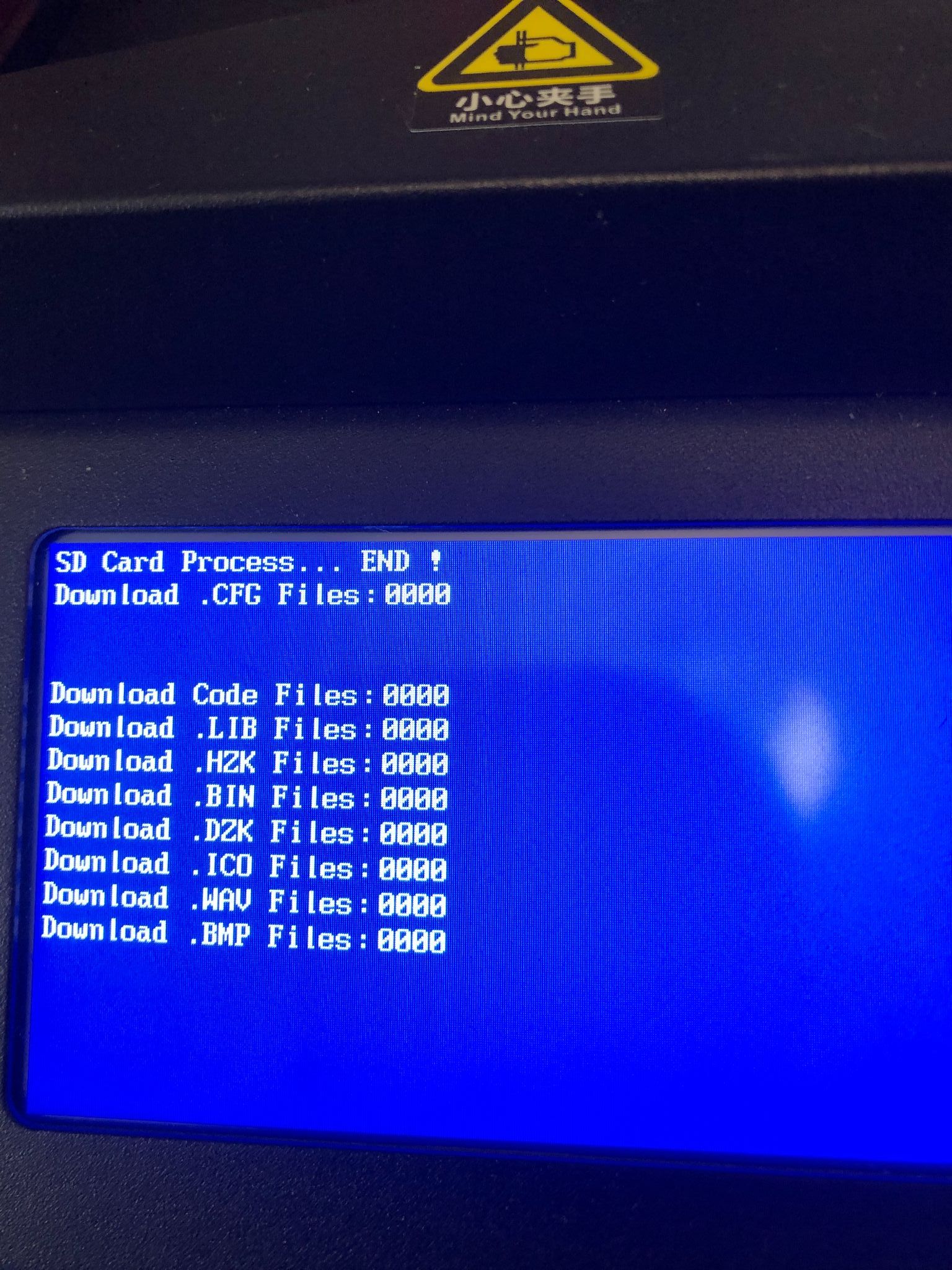

brice82fr Posté(e) Février 6, 2021 Auteur Partager Posté(e) Février 6, 2021 ok je vais tester cela car je doit pas utiliser le bon duo je vais finir mon impression est voir cela dans la soirée Je vais essayer de vous envoyer une photo de ce que j'ai quand je flash l'ecran donc celui que moi j'ai c'est celui de creality ? tu me comfirme par rapport a ce que j'ai envoyer ca c'est quand j'essayer flasher ecran mes si tu me dit que chaque firware a son propre fichier écran je vais voir ca est je reviens vers vous Lien vers le commentaire Partager sur d’autres sites More sharing options...
ixi Posté(e) Février 6, 2021 Partager Posté(e) Février 6, 2021 il y a 11 minutes, brice82fr a dit : donc celui que moi j'ai c'est celui de creality ? tu me comfirme par rapport a ce que j'ai envoyer oui, celui que tu as est de Creality,mais celui de Tiny Machines est beaucoup plus récent. 1 Lien vers le commentaire Partager sur d’autres sites More sharing options...
brice82fr Posté(e) Février 6, 2021 Auteur Partager Posté(e) Février 6, 2021 Lien vers le commentaire Partager sur d’autres sites More sharing options...
ixi Posté(e) Février 6, 2021 Partager Posté(e) Février 6, 2021 il y a 4 minutes, brice82fr a dit : C'est tout bon, lorsque le flashage est terminé, le END apparait en haut. Lien vers le commentaire Partager sur d’autres sites More sharing options...

ixi Posté(e) Février 6, 2021 Partager Posté(e) Février 6, 2021 à l’instant, brice82fr a dit : ecran en 1er et firmware ensuite ? d'abord l'écran : insérer la carte SD dans la carte écran et allumer l'imprimante Ensuite l'imprimante via Xloader, sans la mettre sous tension, l'alimentation se fait par le port USB Lien vers le commentaire Partager sur d’autres sites More sharing options...
brice82fr Posté(e) Février 6, 2021 Auteur Partager Posté(e) Février 6, 2021 ben ecoute je vais faire ca deja revoir branchement Il y a 2 heures, ixi a dit : d'abord l'écran : insérer la carte SD dans la carte écran et allumer l'imprimante Ensuite l'imprimante via Xloader, sans la mettre sous tension, l'alimentation se fait par le port USB moi c'est brancher comme ca la Il y a 2 heures, ixi a dit : oui,oui, !! grand merci j'ai réussi a installer écran et firware Lien vers le commentaire Partager sur d’autres sites More sharing options...
