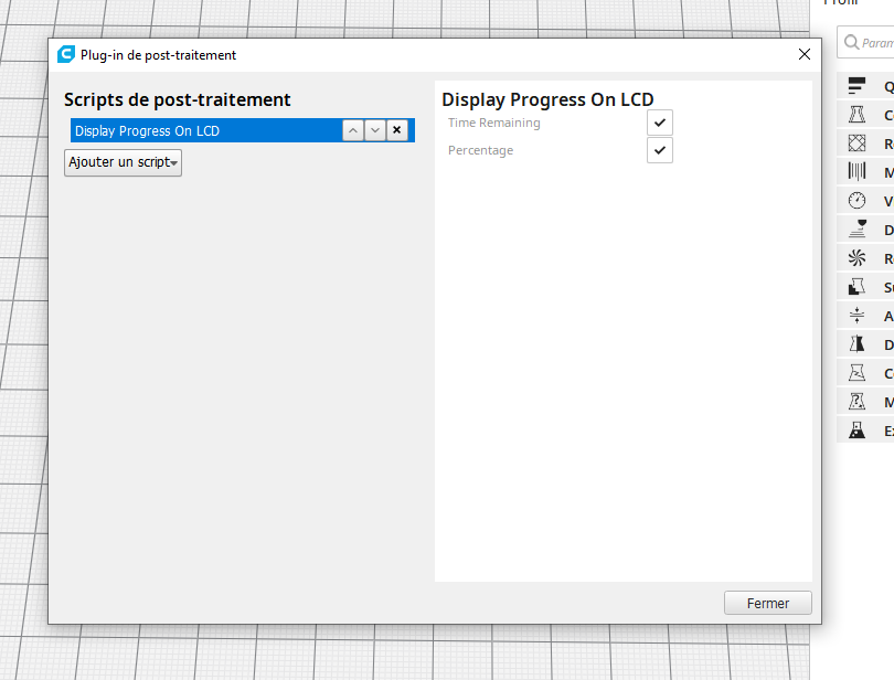

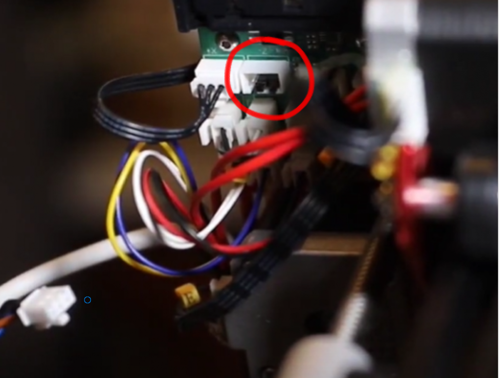

ixi Posté(e) Février 6, 2021 Partager Posté(e) Février 6, 2021 Si tu utilises Cura, tu n'aurais pas joué avec les scripts ? Sinon, essaye le gcode en piece jointe, buse 04., PLA 215° Bed 65°. calib.gcode @brice82fr Encore un petit détail, tu as pensé à mettre le petit jumper à l'endroit ou était connecté le capteur d'origine ? Lien vers le commentaire Partager sur d’autres sites More sharing options...
brice82fr Posté(e) Février 7, 2021 Auteur Partager Posté(e) Février 7, 2021 Ok ça a fonctionné sur une impression je pense que mon fichier était corrompu , par sur cette version si coupure de courant on peut pas rattraper impression colle à l’origine ?? Où il fo faire une manipulation ? Ensuite du coup à chaque démarrage de mon imprimante j’ai quoi à faire colle réglage avant une impression ? Vue qu’il y a le bl touche ? Je laisse toujour en on le auto level ou off merci Lien vers le commentaire Partager sur d’autres sites More sharing options...
