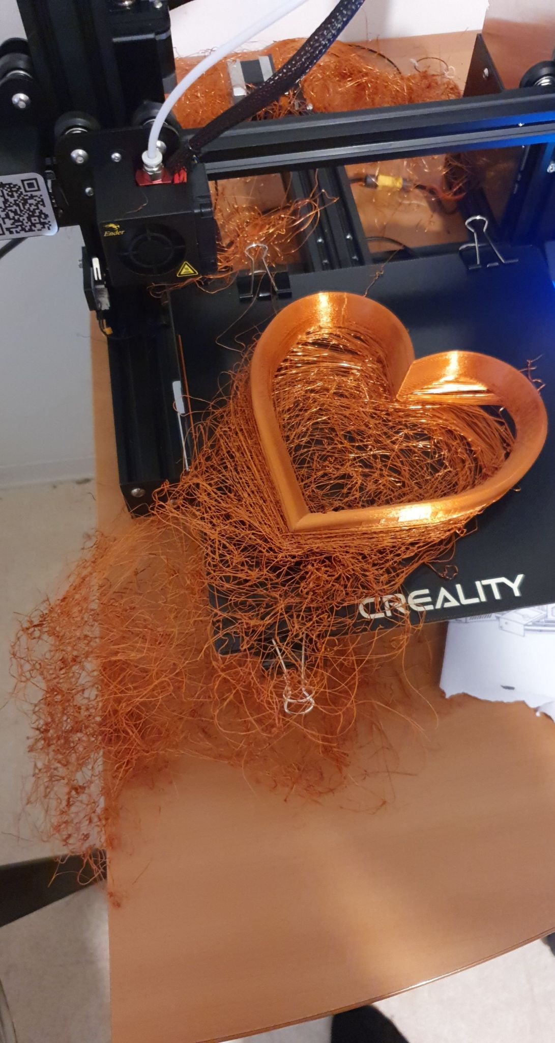

Sect83 Posté(e) Février 7, 2021 Partager Posté(e) Février 7, 2021 Bonjour à tous, Etant, nouveau dans l'impression 3d, je me retrouve devant un petit problème d'impression qui est apparut uniquement sur un type de bobine pla couleur cuivre de la marque GEEETECH en 1.75mm. J'ai déjà imprimé avec la même marque en noir aucun problème. Je pensais au début à problème de température d'accroche du plateau qui était à 60 mais je suis monté jusqu'à 70 et toujours plus au moins ce problème. C'est ce qui pas logique c'est que la base est bien imprimé que sa déconne à un moment donnée et la fin de l'impression semble correct. Les données pour l'impression, j étais sur 220 degrés et température plateau 70 Température de la pièce entre 19 et 20 degrés. Je suis entrain d'imprimé une tour de température pour regarde si c'est un problème de température A très bientôt Sect83 Lien vers le commentaire Partager sur d’autres sites More sharing options...

Idealnight Posté(e) Février 7, 2021 Partager Posté(e) Février 7, 2021 Le style est sympa, bon pour une perruque Est-ce du PLA ? As-tu vérifié la plage de température recommandé pour ce PLA, même marque ne signifie même caractéristique. As-tu vérifié également que se soit bien le bon diamètre ? Lien vers le commentaire Partager sur d’autres sites More sharing options...
Sect83 Posté(e) Février 7, 2021 Auteur Partager Posté(e) Février 7, 2021 Bonsoir à tous, Merci pour vos retours, je n'ai pas pensé aux tensions des courroies, je vérifie tout cela demain. Ci-dessous le lien Amazon, où j'ai pris la bobine. c'est bien du PLA le diamètre me semble ok https://www.amazon.fr/gp/product/B07R5MHYVL/ref=ppx_yo_dt_b_asin_title_o03_s00?ie=UTF8&psc=1 D'apes la fiche je serai sur la plage haute des température recommandé et sur la vitesse aussi. j'ai refait un test cet aprem ci-dessous une photo : https://www.casimages.com/i/210207092710299781.jpg.html l'impression à pu se terminé, mais c'est vraiment pas jolie, je pense que là pour le coups c'est la température qui est trop élevé. Température : 230 Plateau à 70 j'ai modifier la vitesse déplacement de la 01 couche à 50 mm/seconde au lieu de 100 Je pense que demain, je vais refaire le test avec une température sur la plage la plus basse afin de voir ? A très bientôt Sect83 Lien vers le commentaire Partager sur d’autres sites More sharing options...
Idealnight Posté(e) Février 7, 2021 Partager Posté(e) Février 7, 2021 200° serait une bonne moyenne de travail. Vérifies bien la mécanique. 60° pour le bed est suffisant. Peux-tu préciser ton imprimante stp et la rajouter dans ton profil. Lien vers le commentaire Partager sur d’autres sites More sharing options...
Bosco2509 Posté(e) Février 7, 2021 Partager Posté(e) Février 7, 2021 J'ai eût ce filament : Buse : 215°C > buse de 0.4 - Qualité 0.2mm Plateau : 60°C > 55°c dans enceinte fermée Vitesse 1ère couche : 20mm/s Vitesse couche suivante : 40mm/s Vitesse Déplacement couche initiale : 100mm/s Vitesse Déplacement max : 200mm/s > je recommande de rester à 100mm/s Pour le reste : Vérifier la mécanique par la tension des courroies, etc... etc... Lien vers le commentaire Partager sur d’autres sites More sharing options...
pafpaf Posté(e) Février 8, 2021 Partager Posté(e) Février 8, 2021 j'utilise que du filament GEEETECH noir et pour les t° plateau 60° extrudeur 210° après on joue un peu sur la vitesse et la rétractation Lien vers le commentaire Partager sur d’autres sites More sharing options...

Sect83 Posté(e) Février 9, 2021 Auteur Partager Posté(e) Février 9, 2021 Bonsoir, merci pour vos retours, j essayerai de testé tout cela demain. Je vous tiens au courant A bientôt Sect83 Bonsoir à tous, Cet aprèm, j'ai eu peu de temps j'ai recesser les courroirs et resté de faire l'impression du petit bateau. Cela va mieux la coque est plus net cependant j'ai toujours des petits déchets comme sur la photo de poste plus (' et oui j'ai zapé de prendre la photo de l'impression) température 200 et plateau 60. Demain je vous poste l'impression de cette nuit pour voir si en imprimant à 190 on a une petit différence. A très bientôt Sect83 Lien vers le commentaire Partager sur d’autres sites More sharing options...
pafpaf Posté(e) Février 10, 2021 Partager Posté(e) Février 10, 2021 À 190° ces pas assez liquide ces pâteux et pas brillant a 210° ces très brillant Lien vers le commentaire Partager sur d’autres sites More sharing options...
