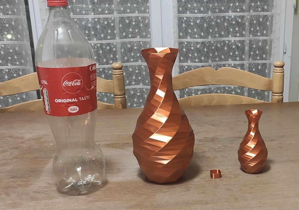

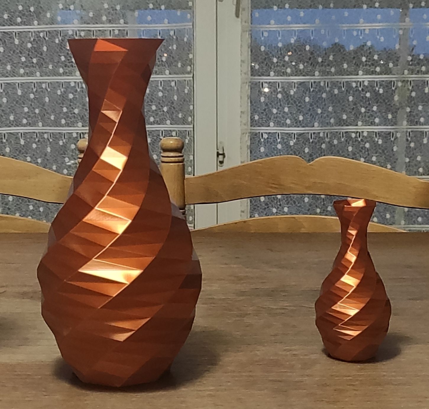

medmed Posté(e) Février 13, 2021 Partager Posté(e) Février 13, 2021 Il y a 8 heures, Gen a dit : qu'est ce que je t'envie !! ton vase est magnifique Ben y a rien de bien compliqué, c'est même très simple à faire du moment que l'imprimante est bien réglée. Le même vase a 200% Lien vers le commentaire Partager sur d’autres sites More sharing options...

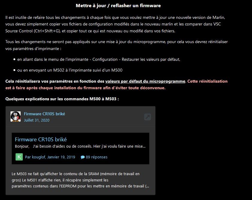

fran6p Posté(e) Février 14, 2021 Partager Posté(e) Février 14, 2021 (modifié) il y a 6 minutes, Gen a dit : Il s'agit de la lettre B majuscule sur le mien. Des TMC2209 il y a 2 minutes, nico378 a dit : envoi un petit M502 pour forcer le reset eeprom, sa coute rien d'essayer C'est ce qu'il faudrait systématiquement faire après flashage d'un nouveau firmware (au préalable, avoir sauvegardé les paramètres modifiés (Estep, Zoffset, …). Ne pas oublier un M500 (Store settings) pour rendre cette modification permanente. Modifié (le) Février 14, 2021 par fran6p Lien vers le commentaire Partager sur d’autres sites More sharing options...
nico378 Posté(e) Février 14, 2021 Partager Posté(e) Février 14, 2021 il y a 2 minutes, fran6p a dit : C'est ce qu'il faudrait systématiquement faire après flashage d'un nouveau firmware (au préalable, avoir sauvegardé les paramètres modifiés (Estep, Zoffset, …). oui maintenant moi je le sais, mais si personne ne te le dit..... Lien vers le commentaire Partager sur d’autres sites More sharing options...
remibora Posté(e) Février 14, 2021 Partager Posté(e) Février 14, 2021 (modifié) Allez, on y croit ! PS: pour être "sûr" que c'est le bon firmware, tu peux envoyer un M115 qui te donnera des infos sur le firmware fraichement flashé. firmware-5.bin Modifié (le) Février 14, 2021 par remibora Lien vers le commentaire Partager sur d’autres sites More sharing options...
fran6p Posté(e) Février 14, 2021 Partager Posté(e) Février 14, 2021 à l’instant, nico378 a dit : mais si personne ne te le dit..... Ce n'est pas la première que c'est dit sur ce forum Extrait de ce sujet (à la fin) : Lien vers le commentaire Partager sur d’autres sites More sharing options...
