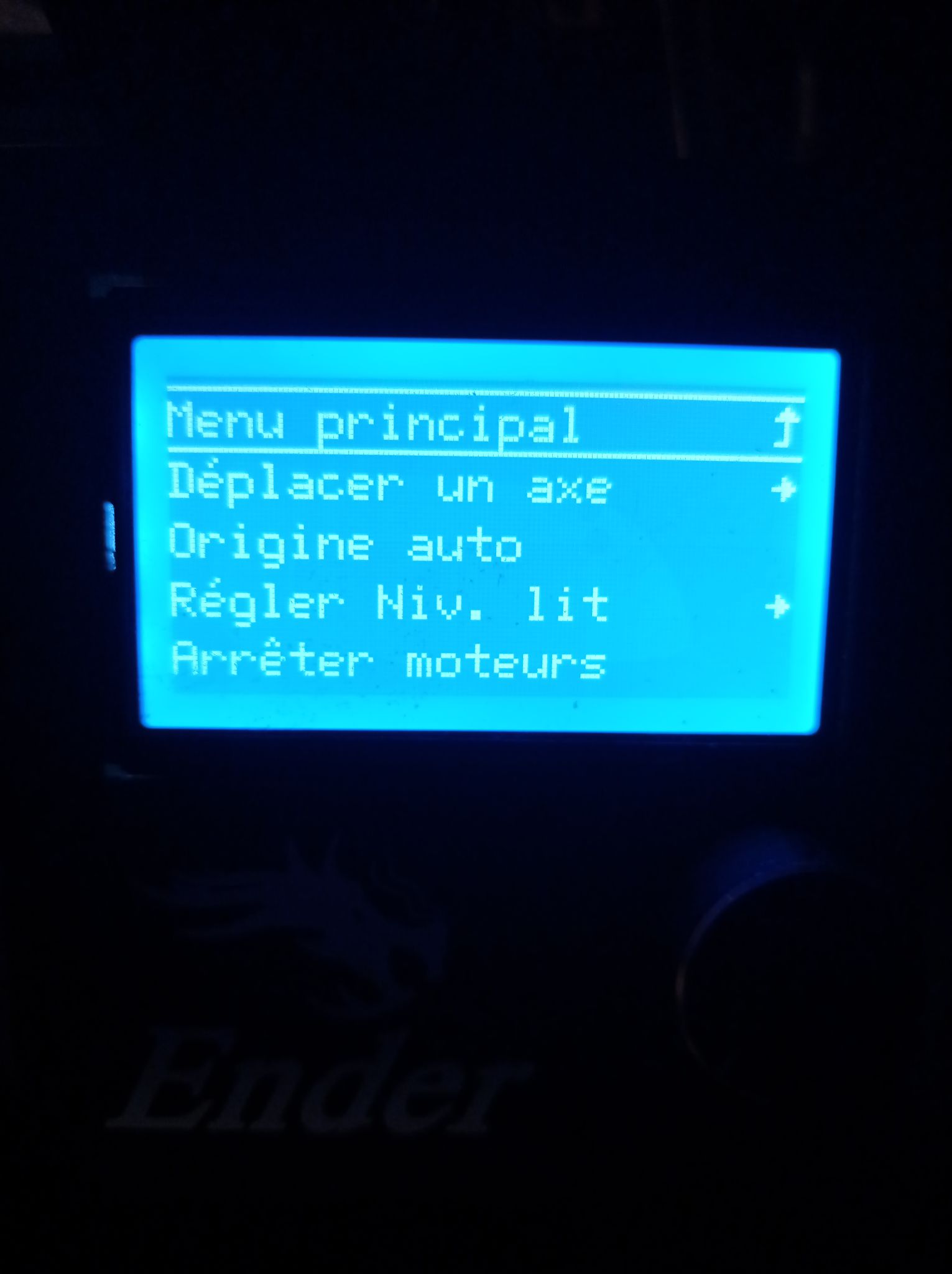

ANGE76 Posté(e) Février 18, 2021 Auteur Partager Posté(e) Février 18, 2021 Il y a 23 heures, Jean-Claude Garnier a dit : Angel tal vez deberías escribir en español, ¿podemos entender mejor? Bien gracias te felicito mi question es quiero poner la creality 3 en francés con la pantalla azul y la carta 4.27 profesional y la détection del ilo es que el firmware que está aquí puesto está listo para esto sin Acer nada más ponerlo en la carta sd y encender otra vez la imprimadora 3d ou tenemos que Acer la programación gracias Angel saludo Lien vers le commentaire Partager sur d’autres sites More sharing options...
ANGE76 Posté(e) Mars 3, 2021 Auteur Partager Posté(e) Mars 3, 2021 Le 15/02/2021 at 08:30, Angel76 a dit : Bonjour je le fait avec visual studio code et la carte sd Remibora bonjour et excuse ils faut metre tout les fichier un Le 18/02/2021 at 22:10, Angel76 a dit : Bien gracias te felicito mi question es quiero poner la creality 3 en francés con la pantalla azul y la carta 4.27 profesional y la détection del ilo es que el firmware que está aquí puesto está listo para esto sin Acer nada más ponerlo en la carta sd y encender otra vez la imprimadora 3d ou tenemos que Acer la programación gracias Angel saludo tengo me meted l totos los ficheros uno a uno o nada mas le firmware Le 14/02/2021 at 22:24, remibora a dit : Salut, Voici le firmware compilé suivant les indications de @fran6p (qui, apparemment, est très rancunier , je trouvais pourtant ça drôle...) ainsi que les fichiers de configurations. Pour créer ce firmware, j'ai suivi ces instructions. Coté câblage, le firmware correspond à ceci: Attention: le capteur de filament n'a pas été testé. Pour communiquer en USB entre l'ordinateur et l'imprimante, il faudra installer le driver Windows (CH340 il me semble) disponible ici. Pour envoyer le firmware que j'ai préparé (firmware-1.bin), il suffit de le copier sur une carte microSD fraichement formatée (Fat 32, taille allocation 4096 octets). Ensuite, tu insères la carte dans le lecteur de la machine éteinte et tu démarres la machine. Il ne faudra pas oublier d'enlever la carte lorsque tu éteindras la machine. Pour envoyer et recevoir des informations entre l'ordinateur et l'imprimante, tu peux installer le logiciel Pronterface disponible ici. Voici une vue qui décrit rapidement le fonctionnement: tu choisis le port (autre que 1), la vitesse sera de 115200 et tu cliques sur le bouton Connect (juste à droite de la vitesse de communication) Pour mémoire, avant de flasher le firmware, tu notes les valeurs de l'eeprom avec M503. Après avoir flashé le firmware, tu envoies M502 (reset "usine") suivi d'un M500 (enregistrement de l'eeprom) et un M501 (applique les valeurs de l'eeprom à la SRAM) ou via les menus de la machine. Ensuite tu mets à jour les valeurs des paramètres machine (M92 = pas/mm des moteur,M301 = PID du bloc de chauffe de la buse ,M304 = PID du plateau,...) 1- J'ai activé le Gcode M43 pour tester le BLTouch (à faire juste après le flashage du firmware et installation du BLTouch). Tu envoies M43 S et lorsque tu vois ce message "Please trigger probe within 30 sec" : tu as 30s pour appuyer légèrement sur la touche qui doit se rétracter automatiquement. Si tout se passe bien, tu as ce message de fin = BLTouch V3.1 detected.exemple de résultat OK après envoi de M43 S: 17:46:58.214 : N15 M43 S0*99 17:46:58.230 : Servo probe test 17:46:58.230 : . using index: 0, deploy angle: 10, stow angle: 90 17:46:58.230 : . Probe Z_MIN_PIN: 19 17:46:58.230 : . Z_MIN_ENDSTOP_INVERTING: false 17:46:58.230 : . Check for BLTOUCH 17:47:01.747 : = BLTouch Classic 1.2, 1.3, Smart 1.0, 2.0, 2.2, 3.0, 3.1 detected. 17:47:02.294 : ** Please trigger probe within 30 sec ** 17:47:04.435 : . Pulse width: 30ms or more 17:47:04.435 : = BLTouch V3.1 detected. 17:47:04.498 : ok N15 P15 B3 Ensuite, tu peux lancer une prise d'origine (home = G28) en montant la buse à ~10cm. Lorsque la buse descend, tu simules le palpage du plateau avec ton doigt. Si la buse continue sa descente, il faudra arrêter la machine avec l'interrupteur général et "appeler au secours". Si tout va bien, tu éteins la machine, tu la rallumes (sinon la recherche d'origine va s'arrêter avant le palpage du plateau à cause des distances de recherche) et tu relances une prise d'origine en palpant le plateau. 2- L'étape suivante est le réglage du décalage du BLTouch avec la buse. Voici les instructions de réglage du décalage Z: 1. Faire chauffer la buse et le plateau aux températures d'utilisation 2. Effectuer la mise à l'origine des axes de l'imprimante via G28 puis charger les valeurs de l'eeprom M501 3. M851 Z0 - Initialiser le décalage en Z à 0 (remise à 0 du Zoffset s'il y en avait un) 4. M500 - Stocker ce réglage en EEPROM 5. M501 - Récupérer les paramètres de l'EEPROM pour les rendre actifs 6. M503 - Afficher les paramètres en cours pour vérifier qu'ils ont bien été pris en compte 7. G28 Z - Mettre à l'origine l'axe Z 8. G1 F60 Z0 - Déplacer la buse au 0 Z 9. M211 S0 - Désactiver les contacteurs de fin de course (pour pouvoir descendre sous le 0) 10. Descendre doucement (pas de 0,025mm) l'axe Z jusqu'à frotter sur la feuille de papier (ou la cale utilisée) 11. Noter la valeur affichée de la position du Z sur l'écran du boitier (additionner cette valeur (sans tenir compte du signe négatif) à l'épaisseur de la cale utilisée) 12. M851 Xx.xx Yy.yy Zz.zz (x.xx et y.yy étant les décalages de ton BLTouch / buse, z.zz étant le décalage en Z calculé au point 10 (valeur négative)) si ton BLTouch est à gauche, avancé par rapport à ta buse x.xx et y.yy sont négatifs. A l'inverse, si ton BLTouch est à droite, reculé par rapport à ta buse x.xx et y.yy sont positifs (pas de signe) 13. M211 S1 - Réactiver les limites des contacteurs de fin de course 14. M500 - Sauvegarder ce réglages en EEPROM 15. M501 - Récupérer les paramètres de l'EEPROM pour les rendre actifs 16. M503 -Vérifier une dernière fois que tout a bien été pris en compte Pour appliquer la correction, il faudra modifier le GCode de démarrage dans le logiciel de tranchage (CURA,...). Tu as 2 solutions: 1- palper ton plateau à chaque début d'impression (long et probablement inutile): après le G28 de ton GCode de démarrage tu tapes G29 2- tu palpes ton plateau et tu enregistres le résultat (préférable et à refaire en cas de nivellement suspect): avant d'imprimer, tu envoies: G28 puis G29. Tu sauvegardes le nivellement avec la commande M500. Dans le Gcode de démarrage, après la ligne G28, tu tapes M420 S1. Si tu veux que le nivellement s'estompe à partir de 1mm de haut, tu tapes M420 S1 Z1 Si tu n'as pas fait les réglages des pas/mm des moteurs, les PID des éléments chauffants, tu peux suivre ce tuto. Pour le réglage des PID, tu peux suivre ces instructions: Pour la buse: M303 E0 S210 C8en retour, tu devrais avoir quelque chose comme ça (les valeurs seront différentes): RECU: p:17.22 i:1.00 d:74.22 tu n'as plus qu'à envoyer la commande avec tes propres valeurs: tete: M301 P17.22 I1.00 D74.22 Pour le plateau chauffant: M303 E-1 S70 C8en retour: RECU: p:841.68 i:152.12 d:1164.25 tu envoies la commande avec tes propres valeurs: M304 P841.68 I152.12 D1164.25 Tu sauvegardes et tu lis les valeurs de l'eeprom: M500 M501 Bon courage. firmware-1.bin 235 Ko · 5 downloads platformio.ini 48 Ko · 0 downloads _Bootscreen.h 7 Ko · 0 downloads _Statusscreen.h 2 Ko · 0 downloads Configuration.h 87 Ko · 1 download Configuration_adv.h 141 Ko · 0 downloads Remibora excuse ils faut metre tout les fichier LES 6 un a un ou souplement le fichier firmware 1 bin DANS LA SD MERCI Lien vers le commentaire Partager sur d’autres sites More sharing options...
fran6p Posté(e) Mars 3, 2021 Partager Posté(e) Mars 3, 2021 Seulement le fichier en .bin Lien vers le commentaire Partager sur d’autres sites More sharing options...
ANGE76 Posté(e) Mars 3, 2021 Auteur Partager Posté(e) Mars 3, 2021 Il y a 21 heures, Angel76 a dit : Remibora excuse ils faut metre tout les fichier LES 6 un a un ou simplement le fichier firmware 1 bin DANS LA SD MERCI Il y a 20 heures, Angel76 a dit : Il y a 21 heures, Angel76 a dit : Remibora excuse ils faut metre tout les fichier LES 6 un a un ou simplement le fichier firmware 1 bin DANS LA SD MERCI je mit le fichier firmware sur la carte SD démarre et je plus rien écran vide je plus rien nada de nada je peut men plus démarre firmware-1.bin Il y a 19 heures, Angel76 a dit : je mit le fichier firmware sur la carte SD démarre et je plus rien écran vide je plus rien nada de nada je peut men plus démarre firmware-1.bin 235 Ko · 0 downloads je heu peur un grand merci a tous ils faut renomme et sublime -1 firmware et ca a fonctionne je le détecteur de fil ca fonctionne aussi Il y a 18 heures, Angel76 a dit : je heu peur un grand merci a tous ils faut renomme et sublime -1 firmware et ca a fonctionne je le détecteur de fil ca fonctionne aussi Il y a 18 heures, Angel76 a dit : Merci merci gracias gracias a todos Le 14/02/2021 at 22:24, remibora a dit : Salut, Voici le firmware compilé suivant les indications de @fran6p (qui, apparemment, est très rancunier , je trouvais pourtant ça drôle...) ainsi que les fichiers de configurations. Pour créer ce firmware, j'ai suivi ces instructions. Coté câblage, le firmware correspond à ceci: Attention: le capteur de filament n'a pas été testé. Pour communiquer en USB entre l'ordinateur et l'imprimante, il faudra installer le driver Windows (CH340 il me semble) disponible ici. Pour envoyer le firmware que j'ai préparé (firmware-1.bin), il suffit de le copier sur une carte microSD fraichement formatée (Fat 32, taille allocation 4096 octets). Ensuite, tu insères la carte dans le lecteur de la machine éteinte et tu démarres la machine. Il ne faudra pas oublier d'enlever la carte lorsque tu éteindras la machine. Pour envoyer et recevoir des informations entre l'ordinateur et l'imprimante, tu peux installer le logiciel Pronterface disponible ici. Voici une vue qui décrit rapidement le fonctionnement: tu choisis le port (autre que 1), la vitesse sera de 115200 et tu cliques sur le bouton Connect (juste à droite de la vitesse de communication) Pour mémoire, avant de flasher le firmware, tu notes les valeurs de l'eeprom avec M503. Après avoir flashé le firmware, tu envoies M502 (reset "usine") suivi d'un M500 (enregistrement de l'eeprom) et un M501 (applique les valeurs de l'eeprom à la SRAM) ou via les menus de la machine. Ensuite tu mets à jour les valeurs des paramètres machine (M92 = pas/mm des moteur,M301 = PID du bloc de chauffe de la buse ,M304 = PID du plateau,...) 1- J'ai activé le Gcode M43 pour tester le BLTouch (à faire juste après le flashage du firmware et installation du BLTouch). Tu envoies M43 S et lorsque tu vois ce message "Please trigger probe within 30 sec" : tu as 30s pour appuyer légèrement sur la touche qui doit se rétracter automatiquement. Si tout se passe bien, tu as ce message de fin = BLTouch V3.1 detected.exemple de résultat OK après envoi de M43 S: 17:46:58.214 : N15 M43 S0*99 17:46:58.230 : Servo probe test 17:46:58.230 : . using index: 0, deploy angle: 10, stow angle: 90 17:46:58.230 : . Probe Z_MIN_PIN: 19 17:46:58.230 : . Z_MIN_ENDSTOP_INVERTING: false 17:46:58.230 : . Check for BLTOUCH 17:47:01.747 : = BLTouch Classic 1.2, 1.3, Smart 1.0, 2.0, 2.2, 3.0, 3.1 detected. 17:47:02.294 : ** Please trigger probe within 30 sec ** 17:47:04.435 : . Pulse width: 30ms or more 17:47:04.435 : = BLTouch V3.1 detected. 17:47:04.498 : ok N15 P15 B3 Ensuite, tu peux lancer une prise d'origine (home = G28) en montant la buse à ~10cm. Lorsque la buse descend, tu simules le palpage du plateau avec ton doigt. Si la buse continue sa descente, il faudra arrêter la machine avec l'interrupteur général et "appeler au secours". Si tout va bien, tu éteins la machine, tu la rallumes (sinon la recherche d'origine va s'arrêter avant le palpage du plateau à cause des distances de recherche) et tu relances une prise d'origine en palpant le plateau. 2- L'étape suivante est le réglage du décalage du BLTouch avec la buse. Voici les instructions de réglage du décalage Z: 1. Faire chauffer la buse et le plateau aux températures d'utilisation 2. Effectuer la mise à l'origine des axes de l'imprimante via G28 puis charger les valeurs de l'eeprom M501 3. M851 Z0 - Initialiser le décalage en Z à 0 (remise à 0 du Zoffset s'il y en avait un) 4. M500 - Stocker ce réglage en EEPROM 5. M501 - Récupérer les paramètres de l'EEPROM pour les rendre actifs 6. M503 - Afficher les paramètres en cours pour vérifier qu'ils ont bien été pris en compte 7. G28 Z - Mettre à l'origine l'axe Z 8. G1 F60 Z0 - Déplacer la buse au 0 Z 9. M211 S0 - Désactiver les contacteurs de fin de course (pour pouvoir descendre sous le 0) 10. Descendre doucement (pas de 0,025mm) l'axe Z jusqu'à frotter sur la feuille de papier (ou la cale utilisée) 11. Noter la valeur affichée de la position du Z sur l'écran du boitier (additionner cette valeur (sans tenir compte du signe négatif) à l'épaisseur de la cale utilisée) 12. M851 Xx.xx Yy.yy Zz.zz (x.xx et y.yy étant les décalages de ton BLTouch / buse, z.zz étant le décalage en Z calculé au point 10 (valeur négative)) si ton BLTouch est à gauche, avancé par rapport à ta buse x.xx et y.yy sont négatifs. A l'inverse, si ton BLTouch est à droite, reculé par rapport à ta buse x.xx et y.yy sont positifs (pas de signe) 13. M211 S1 - Réactiver les limites des contacteurs de fin de course 14. M500 - Sauvegarder ce réglages en EEPROM 15. M501 - Récupérer les paramètres de l'EEPROM pour les rendre actifs 16. M503 -Vérifier une dernière fois que tout a bien été pris en compte Pour appliquer la correction, il faudra modifier le GCode de démarrage dans le logiciel de tranchage (CURA,...). Tu as 2 solutions: 1- palper ton plateau à chaque début d'impression (long et probablement inutile): après le G28 de ton GCode de démarrage tu tapes G29 2- tu palpes ton plateau et tu enregistres le résultat (préférable et à refaire en cas de nivellement suspect): avant d'imprimer, tu envoies: G28 puis G29. Tu sauvegardes le nivellement avec la commande M500. Dans le Gcode de démarrage, après la ligne G28, tu tapes M420 S1. Si tu veux que le nivellement s'estompe à partir de 1mm de haut, tu tapes M420 S1 Z1 Si tu n'as pas fait les réglages des pas/mm des moteurs, les PID des éléments chauffants, tu peux suivre ce tuto. Pour le réglage des PID, tu peux suivre ces instructions: Pour la buse: M303 E0 S210 C8en retour, tu devrais avoir quelque chose comme ça (les valeurs seront différentes): RECU: p:17.22 i:1.00 d:74.22 tu n'as plus qu'à envoyer la commande avec tes propres valeurs: tete: M301 P17.22 I1.00 D74.22 Pour le plateau chauffant: M303 E-1 S70 C8en retour: RECU: p:841.68 i:152.12 d:1164.25 tu envoies la commande avec tes propres valeurs: M304 P841.68 I152.12 D1164.25 Tu sauvegardes et tu lis les valeurs de l'eeprom: M500 M501 Bon courage. firmware-1.bin 235 Ko · 9 downloads platformio.ini 48 Ko · 0 downloads _Bootscreen.h 7 Ko · 0 downloads _Statusscreen.h 2 Ko · 0 downloads Configuration.h 87 Ko · 1 download Configuration_adv.h 141 Ko · 0 downloads Merci a tous une dernière question comment faite vous pour rentré les paramètres que vous expliquer la. tu notes les valeurs de l'eeprom avec M503. Après avoir flashé le firmware, tu envoies M502 (reset "usine") suivi d'un M500 (enregistrement de l'eeprom) et un M501 (applique les valeurs de l'eeprom à la SRAM) ou via les menus de la machine. Ensuite tu mets à jour les valeurs des paramètres machine (M92 = pas/mm des moteur,M301 = PID du bloc de chauffe de la buse ,M304 = PID du plateau,... avec quoi ? Ils faut faire ça?'. (CURA) pouvez vous faire un toto de ça au vec carture d'écran ou vidéo merci Il y a 13 heures, Angel76 a dit : Merci a tous une dernière question comment faite vous pour rentré les paramètres que vous expliquer la. tu notes les valeurs de l'eeprom avec M503. Après avoir flashé le firmware, tu envoies M502 (reset "usine") suivi d'un M500 (enregistrement de l'eeprom) et un M501 (applique les valeurs de l'eeprom à la SRAM) ou via les menus de la machine. Ensuite tu mets à jour les valeurs des paramètres machine (M92 = pas/mm des moteur,M301 = PID du bloc de chauffe de la buse ,M304 = PID du plateau,... avec quoi ? Ils faut faire ça?'. (CURA) pouvez vous faire un toto de ça avec carture d'écran ou vidéo merci Lien vers le commentaire Partager sur d’autres sites More sharing options...

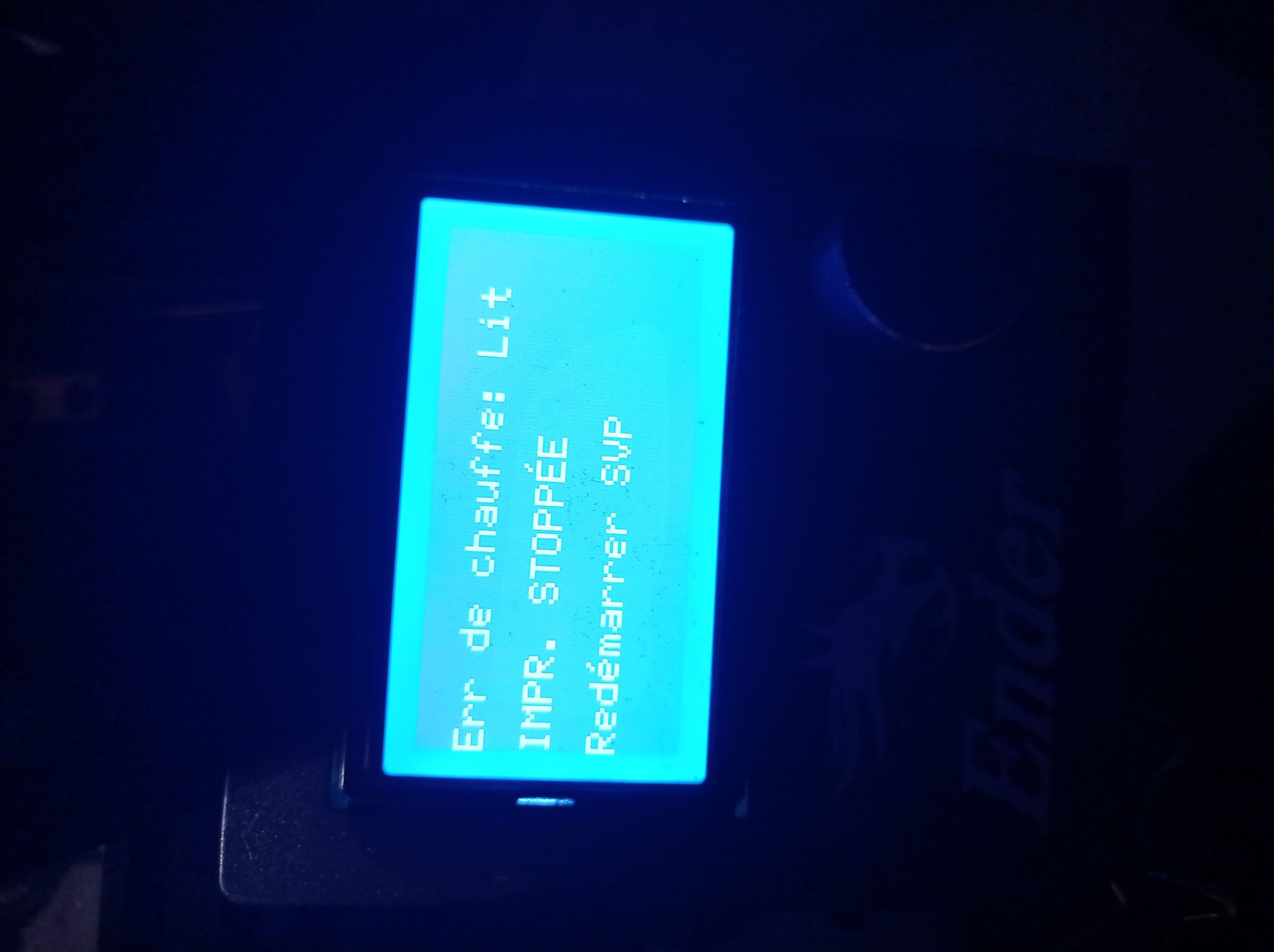

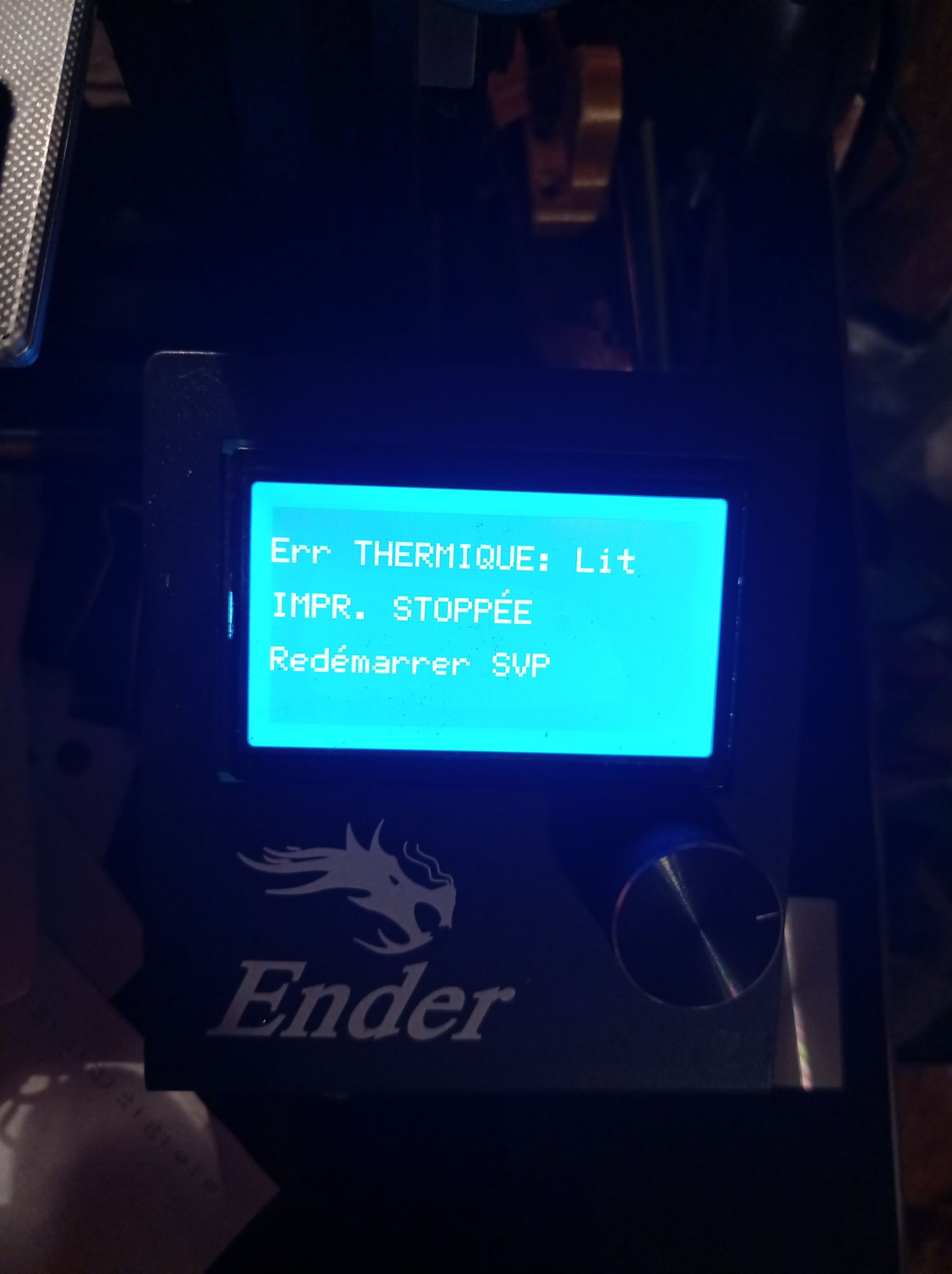

Solution ANGE76 Posté(e) Mars 4, 2021 Auteur Solution Partager Posté(e) Mars 4, 2021 (modifié) Il y a 11 heures, fran6p a dit : @Angel76 Pense à éditer tes posts plutôt qu'en faire 6 à la suite Merci excuses je du mal a comprendre le fonctionnement je fait cité ce pour ça a la place de édité dans les 3 point eh haut à droite dommage con puisé pas suplime désolé pour mes bêtises involontaire excuse a tous et merci Un problème impossible de imprimer A partir de 52 en température je un défaut et je dois démarrer dans le firmware ils a une temperature de programme a pas de dépasse tout mes fichiers son programme avec cura pour 60 degree pour le plateau le lit faut-il metre sur cura maximum 50 degree pout le lit pour ne pas trouve ce défaut ou je doit faire un firmware Et régler niv lit ils les fait dans lo vidé je suis entrain de faire un firmware en France et le BLT avec visual studio code mais je ne trouve pas où est le fichier pour le détecteur de filaments dans configuration je ou configuration ADV.h dans Marlin Ou trouver ton l'instruction du détecteur de filament ou ce activé d'office dans la configuration de Marlin merci de votre aidé VID_20210305_022100.mp4 Modifié (le) Mars 5, 2021 par ANGE76 Lien vers le commentaire Partager sur d’autres sites More sharing options...

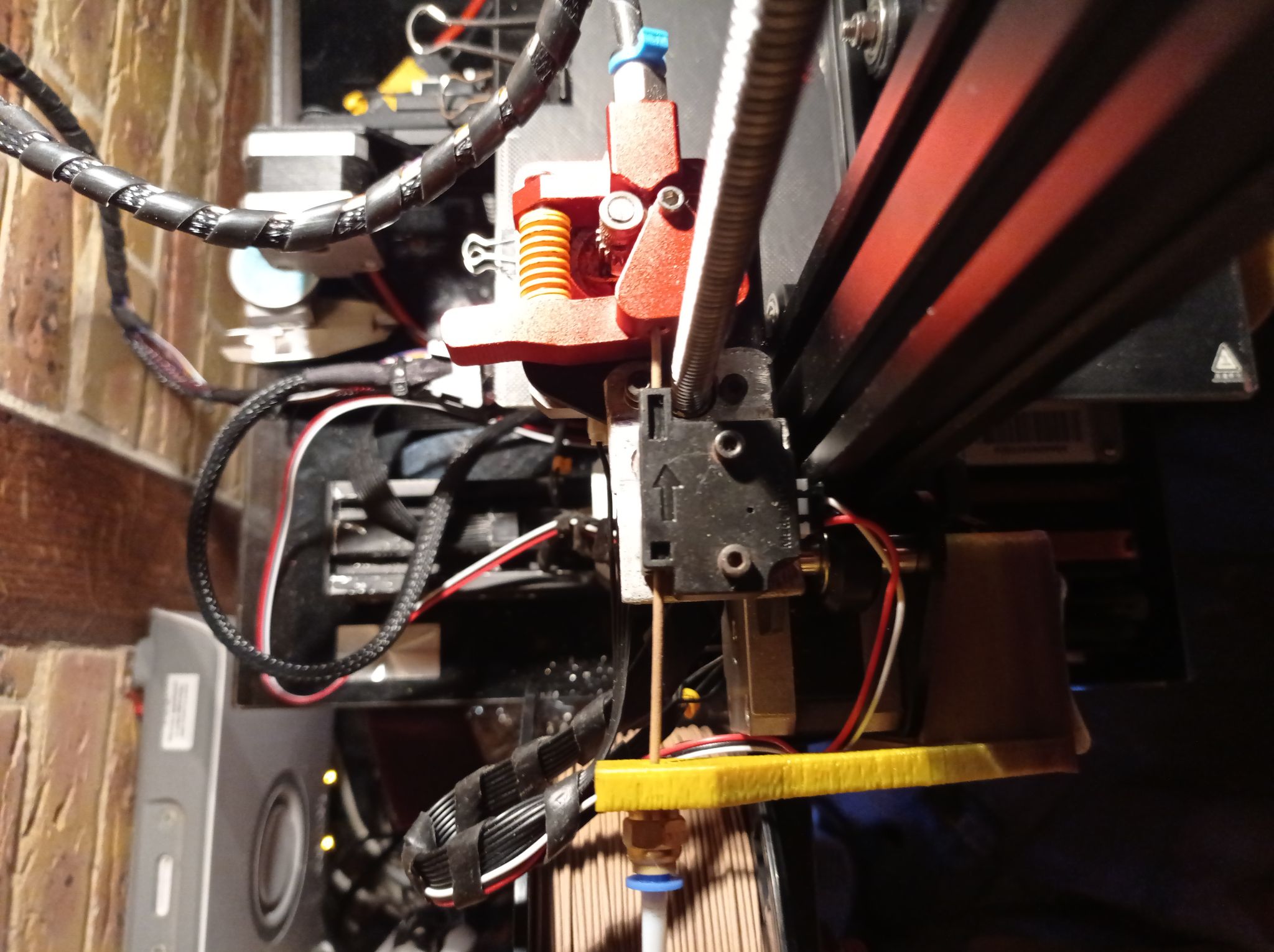

boodinet Posté(e) Mars 6, 2021 Partager Posté(e) Mars 6, 2021 (modifié) Pour ma part j'ai aussi une CM 4.2.7 et un bltouch, mais j'ai branché les 5 fils sur la nouvelle prise prévu pour ca, je n'ai pas mis les 2 fils (pour le signal) sur le endstopz. j'ai trouvé un firmware officiel qui fonctionne, mais si je tente de compiler le miens, impossible de trouver l'option pour lui dire que j'utilise les 5 fils sur le nouveau Pin Du coup quand je lance un bed leveling, l'axe monte, sort le bltouch mais l'axe ne redescend jamais Une idée ? Modifié (le) Mars 6, 2021 par boodinet Lien vers le commentaire Partager sur d’autres sites More sharing options...
remibora Posté(e) Mars 6, 2021 Partager Posté(e) Mars 6, 2021 Salut @boodinet, Dans le fichier configuration.h, tu dois modifier les lignes suivantes en ajoutant les caractères en gras rouge: //#define Z_MIN_PROBE_USES_Z_MIN_ENDSTOP_PIN#define USE_PROBE_FOR_Z_HOMING//#define Z_MIN_PROBE_PIN 32 // Pin 32 is the RAMPS default#define Z_MIN_PROBE_PIN 17 1 Lien vers le commentaire Partager sur d’autres sites More sharing options...
boodinet Posté(e) Mars 6, 2021 Partager Posté(e) Mars 6, 2021 il y a 5 minutes, remibora a dit : Salut @boodinet, Dans le fichier configuration.h, tu dois modifier les lignes suivantes en ajoutant les caractères en gras rouge: //#define Z_MIN_PROBE_USES_Z_MIN_ENDSTOP_PIN#define USE_PROBE_FOR_Z_HOMING//#define Z_MIN_PROBE_PIN 32 // Pin 32 is the RAMPS default#define Z_MIN_PROBE_PIN 17 Cela ne fonctionne toujours pas l'axe ne descend pas, alors qu'avec le firmware officiel c'est bon Lien vers le commentaire Partager sur d’autres sites More sharing options...
remibora Posté(e) Mars 6, 2021 Partager Posté(e) Mars 6, 2021 Est-ce que tu peux fournir tes fichiers configuration.h et configuration_adv.h? Lien vers le commentaire Partager sur d’autres sites More sharing options...
boodinet Posté(e) Mars 6, 2021 Partager Posté(e) Mars 6, 2021 ok ca fonctionne, c'était a cause d'une ligne en double plus bas... Maintenant reste a faire marcher le BT TTF cloud, qui refuse de lire la carte SD malgré le fait qu'elle est formaté en fat32, et elle fonctionne très bien sans le BTT TF 3 jours que je cherche pourquoi Lien vers le commentaire Partager sur d’autres sites More sharing options...

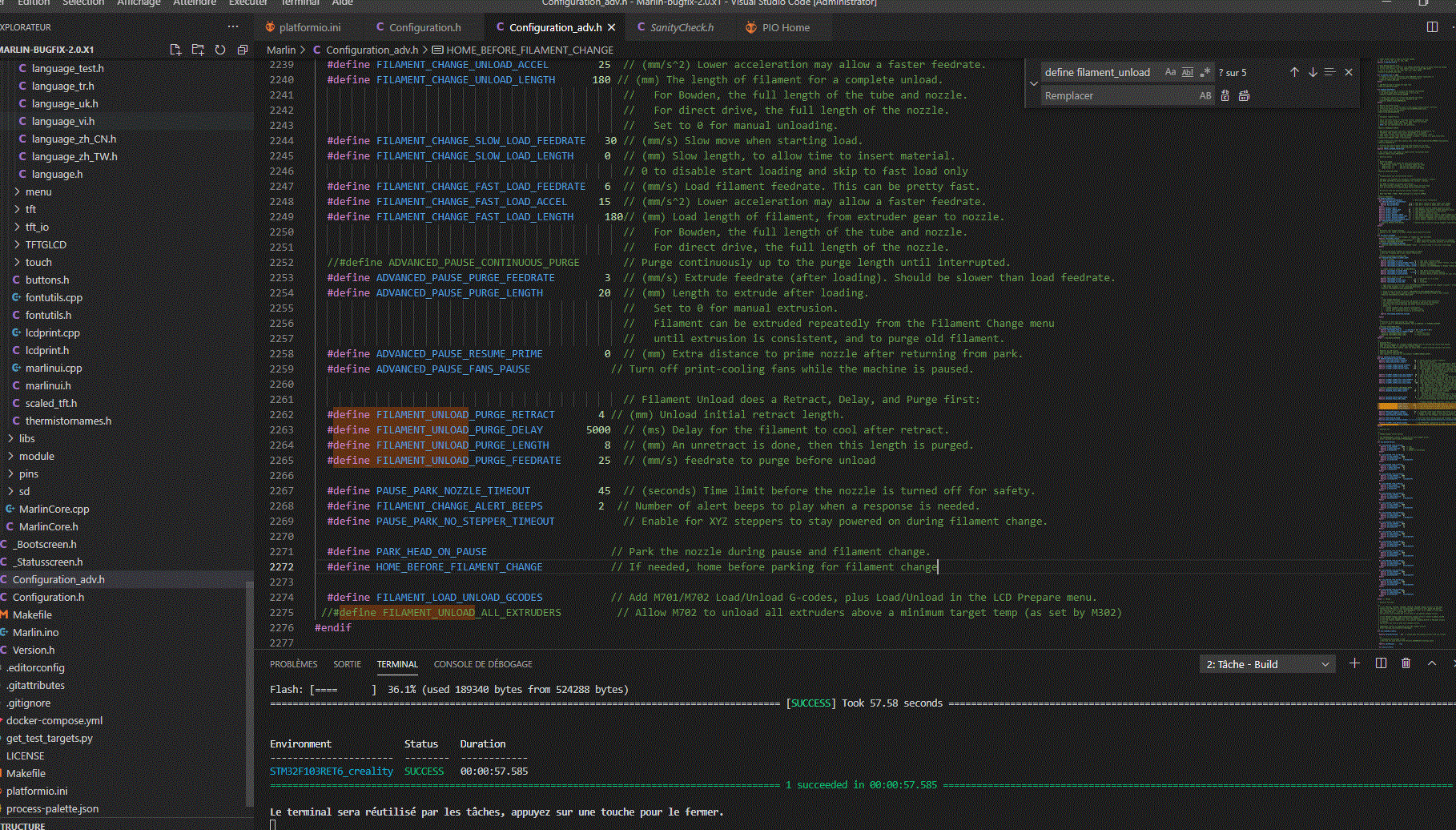

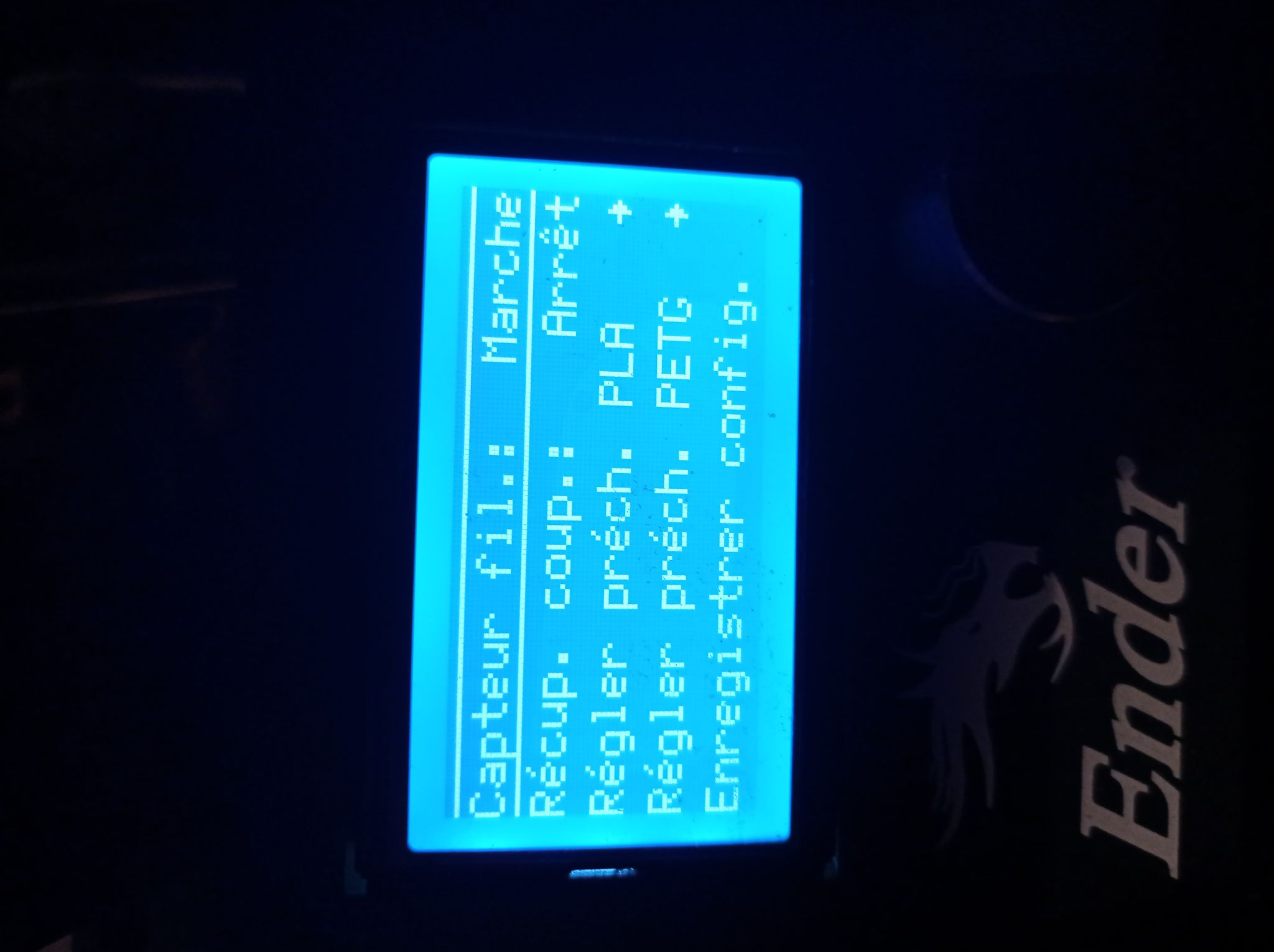

fran6p Posté(e) Mars 6, 2021 Partager Posté(e) Mars 6, 2021 Le 04/03/2021 at 16:24, Angel76 a dit : Ou trouver ton l'instruction du détecteur de filament ou ce activé d'office dans la configuration de Marlin merci de votre aidé configuration.h Citation /** * Filament Runout Sensors * Mechanical or opto endstops are used to check for the presence of filament. * * RAMPS-based boards use SERVO3_PIN for the first runout sensor. * For other boards you may need to define FIL_RUNOUT_PIN, FIL_RUNOUT2_PIN, etc. *///#define FILAMENT_RUNOUT_SENSOR <= enlever les // en début de ligne pour activer #if ENABLED(FILAMENT_RUNOUT_SENSOR) #define FIL_RUNOUT_ENABLED_DEFAULT true // Enable the sensor on startup. Override with M412 followed by M500. #define NUM_RUNOUT_SENSORS 1 // Number of sensors, up to one per extruder. Define a FIL_RUNOUT#_PIN for each. #define FIL_RUNOUT_STATE LOW // Pin state indicating that filament is NOT present. #define FIL_RUNOUT_PULLUP // Use internal pullup for filament runout pins. //#define FIL_RUNOUT_PULLDOWN // Use internal pulldown for filament runout pins. // Set one or more commands to execute on filament runout. // (After 'M412 H' Marlin will ask the host to handle the process.) #define FILAMENT_RUNOUT_SCRIPT "M600" // After a runout is detected, continue printing this length of filament // before executing the runout script. Useful for a sensor at the end of // a feed tube. Requires 4 bytes SRAM per sensor, plus 4 bytes overhead. //#define FILAMENT_RUNOUT_DISTANCE_MM 25 #ifdef FILAMENT_RUNOUT_DISTANCE_MM // Enable this option to use an encoder disc that toggles the runout pin // as the filament moves. (Be sure to set FILAMENT_RUNOUT_DISTANCE_MM // large enough to avoid false positives.) //#define FILAMENT_MOTION_SENSOR #endif #endif D'autres options devront être activées pour que ça fonctionne. Extrait de mon sujet sur la CR10-V2 avec Marlin 2.0.7.2 : Citation Détection de fin de filament et changement de filament Configuration.h A #define FILAMENT_RUNOUT_SENSOR A&C #define FILAMENT_RUNOUT_DISTANCE_MM 5 C #define EXTRUDE_MAXLENGTH 435 Longueur de la roue crantée de l’extrudeur à la buse A #define NOZZLE_PARK_FEATURE C #define NOZZLE_PARK_Z_FEEDRATE 3 Configuration_adv.h C #define ADVANCED_PAUSE_FEATURE C #define PAUSE_PARK_RETRACT_LENGTH 6 Modifiez par votre distance de rétraction C #define PAUSE_PARK_RETRACT_FEEDRATE 30 Modifiez par votre distance de rétraction C #define FILAMENT_CHANGE_UNLOAD_FEEDRATE 40 C #define FILAMENT_CHANGE_UNLOAD_LENGTH 435 Longueur de l'engrenage de l'extrudeuse à la buse OU régler sur 0 pour l'extraction manuelle du filament A #define FILAMENT_CHANGE_FAST_LOAD_FEEDRATE 30 A #define FILAMENT_CHANGE_FAST_LOAD_ACCEL 15 C #define FILAMENT_CHANGE_FAST_LOAD_LENGTH 435 Longueur de l'engrenage de l'extrudeuse à la buse OU régler sur 0 pour l'insertion manuelle du filament A #define ADVANCED_PAUSE_PURGE_LENGTH 20 A #define ADVANCED_PAUSE_FANS_PAUSE A #define FILAMENT_UNLOAD_PURGE_RETRACT 4 C #define FILAMENT_CHANGE_ALERT_BEEPS 2 3 peut être trop / énervant, si oui, diminuez à votre convenance A #define PARK_HEAD_ON_PAUSE A #define HOME_BEFORE_FILAMENT_CHANGE A #define FILAMENT_LOAD_UNLOAD_GCODES Ajoute le gcode (M701/M702) et Charger/décharger dans le menu de préparation de l'écran LCD. A #define HOST_ACTION_COMMANDS A #define HOST_PROMPT_SUPPORT Plus d’infos : Voir la partie M600 - Filament Change Chris Riley Marlin Filament Change M600 Filament Runout Sensor Il faudra adapter les longueurs de rétraction / insertion du filament car elles sont prévues pour une CR10 dont le tube PTFE est plus long que sur une Ender3. Lien vers le commentaire Partager sur d’autres sites More sharing options...
ANGE76 Posté(e) Mars 9, 2021 Auteur Partager Posté(e) Mars 9, 2021 Le 06/03/2021 at 14:24, fran6p a dit : configuration.h D'autres options devront être activées pour que ça fonctionne. Extrait de mon sujet sur la CR10-V2 avec Marlin 2.0.7.2 : Il faudra adapter les longueurs de rétraction / insertion du filament car elles sont prévues pour une CR10 dont le tube PTFE est plus long que sur une Ender3. super merci ca fonctionne Il y a 14 heures, Angel76 a dit : je met les firmware réalise avec visuel studio code et creality 4.2.7 Marlin-bugfix-2.0.x en fr. BLT .détecteur firmware avecvisual studio.docx pour les prendre diectemnet word Sanple firmware-20210309-030325.bin Creality 4.27 + BLTouch firmware-20210309-162603.bin Creality 4.27 + BLTouch +détecteur fin de filament firmware-20210309-195704.bin désole si je ne pas mit au bon endroit je veut aide firmware-20210309-195704.bin Il y a 13 heures, Angel76 a dit : je met les firmware réalise avec visuel studio code et creality 4.2.7 Marlin-bugfix-2.0.x en fr. pour Ender-3 Pro CrealityV427 sample et après avec BLTouch . et avec détecteur de filament firmware avecvisual studio.docx 1016 Ko · 0 downloads désole les fichier word fonctionne pas domage firmware-20210309-195704.bin 184 Ko · 0 downloads firmware avecvisual studio word.docx firmware-20210309-030325.bin firmware-20210309-162603.bin firmware-20210309-195704.bin Lien vers le commentaire Partager sur d’autres sites More sharing options...

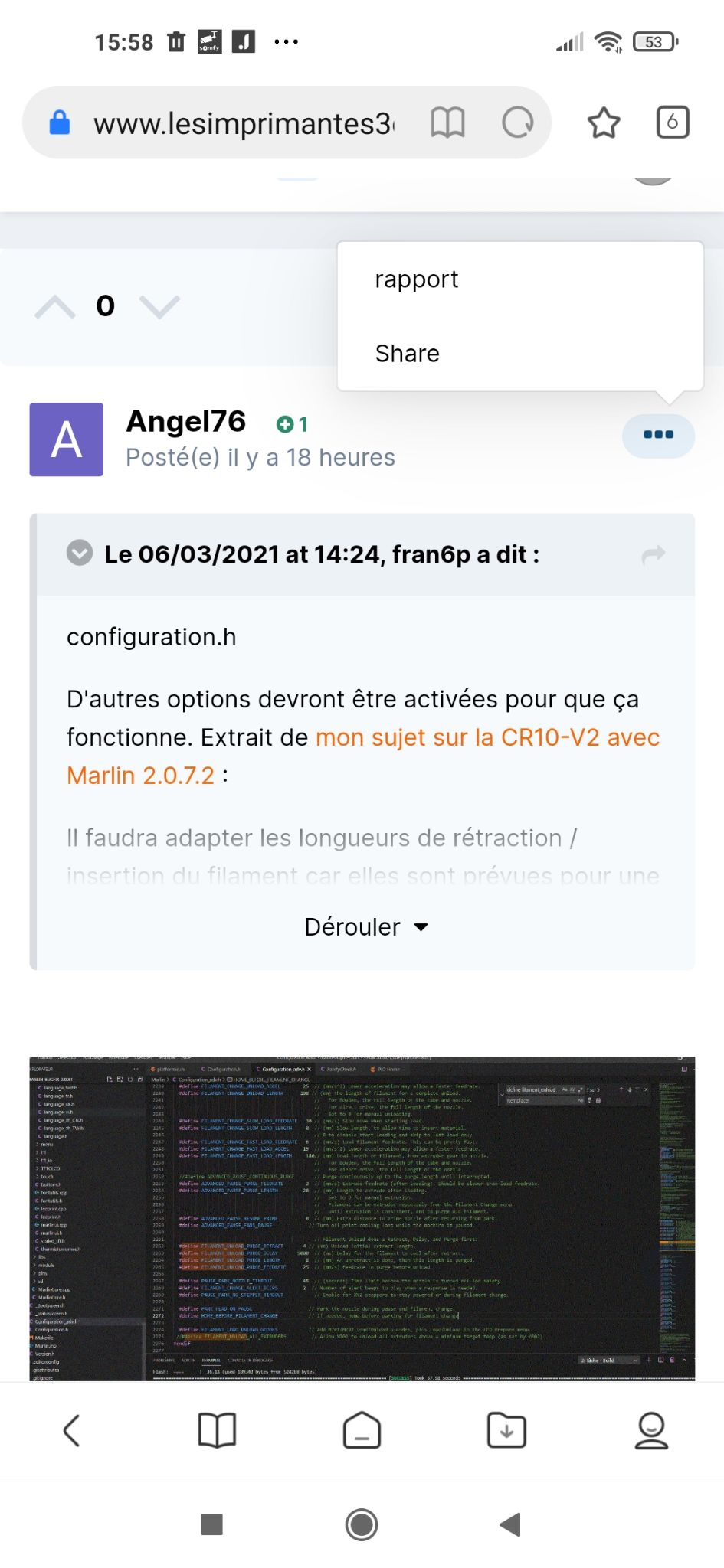

fran6p Posté(e) Mars 10, 2021 Partager Posté(e) Mars 10, 2021 (modifié) Merci @Angel76de ton retour, ce qui montre à tous que bien guidé avec la volonté de progresser, le succès est au rendez-vous Toujours autant de difficultés à utiliser l’édition de tes posts . Ce n'est pas «citer» mais «éditer (les … en haut)» qu'il faudrait utiliser Je te redonne la procédure : En haut de chaque post, se trouve un bouton « … ». Quand on clique dessus, un menu déroulant apparait dans lequel se trouve l'option ÉDITER. Cette option comme son nom l'indique, permet de modifier, corriger, compléter son propos durant une période de 12 heures après parution. Modifié (le) Mars 10, 2021 par fran6p Lien vers le commentaire Partager sur d’autres sites More sharing options...
ANGE76 Posté(e) Mars 10, 2021 Auteur Partager Posté(e) Mars 10, 2021 (modifié) Oui par que moi je le pas utilise l'ordinateur pour édité ? sa fonctionné Modifié (le) Mars 10, 2021 par ANGE76 Edit que avec un ordnateur ?. Lien vers le commentaire Partager sur d’autres sites More sharing options...
fran6p Posté(e) Mars 10, 2021 Partager Posté(e) Mars 10, 2021 Ça fonctionne à partir d'un ordinateur pas d'un téléphone Lien vers le commentaire Partager sur d’autres sites More sharing options...
ANGE76 Posté(e) Mars 10, 2021 Auteur Partager Posté(e) Mars 10, 2021 (modifié) Il y a 17 heures, fran6p a dit : Ça fonctionne à partir d'un ordinateur pas d'un téléphone Ok compris merci et tablette ça fonctionne Tablette non plus ok je comprends maleresemt tout le monde possédé pas ? Un ordinateur désolé je comprends pour quoi je ne parvenez pas a édite vous devez faire des modifications car tout le monde possède un téléphone ou une tablette plutôt que un ordinateur? ils faut avoir lotilite désolé de vous dire ça merci et je m'excuse Perdona pour la molestia no comprendía porque no podia editar la frase un ordinator es mas dificil a tener si no tienes lutilisacion un telefono todo el mundo lo tiene hoy y comprendo mui ben el frances es para escribir no fui mucho a la escuela un saludu angel Traducción Désolé pour la gêne, je n'ai pas compris pourquoi je ne pouvais pas modifier la phrase un ordinator est plus difficile à avoir si vous n'avez pas de lutilisation tout le monde a un téléphone aujourd'hui Et je comprends très bien le français c'est pour l'écriture, je ne suis pas beaucoup allé à l'école une salutation ange les firmware fonctionne et en plus en fr VID_20210311_001052.mp4 dommage je doit recommence 7000Ko ce pas grand firmware pour tout personé que possède la Ender 3 pro avec la carte 4.2.7 Marlin-bugfix-2.0.x1; avec BLTouch ; avec BLTouch et détecteur de fil ils a les 3 carte 4.27 ,carte 4.27 avec BLTouch, et carte 4.27 avec BLTouch et détecteur de fil je précise ce pour la Ender 3 pro avec carte 4.27 Marlin-bugfix-2.0.x1 content de aide si ca peut dépanne ou aide relise avec votre aide félicitation et content de trouve le Française et pas ce maudit Englais en VID_20210311_001219.mp4 Modifié (le) Mars 10, 2021 par ANGE76 Lien vers le commentaire Partager sur d’autres sites More sharing options...
Idealnight Posté(e) Mars 11, 2021 Partager Posté(e) Mars 11, 2021 Se sera difficile sans ordinateur d'imprimer en 3D. Ne serait-ce que le slicer (cura, prusaslicer, ideamaker...) sur une tablette ça ne doit pas être faicle et on écarte les logiciels de conception 3D... Lien vers le commentaire Partager sur d’autres sites More sharing options...
ANGE76 Posté(e) Mars 11, 2021 Auteur Partager Posté(e) Mars 11, 2021 Il y a 23 heures, Angel76 a dit : Ok compris merci et tablette ça fonctionne Tablette non plus ok je comprends maleresemt tout le monde possédé pas ? Un ordinateur désolé je comprends pour quoi je ne parvenez pas a édite vous devez faire des modifications car tout le monde possède un téléphone ou une tablette plutôt que un ordinateur? ils faut avoir lotilite désolé de vous dire ça merci et je m'excuse Perdona pour la molestia no comprendía porque no podia editar la frase un ordinator es mas dificil a tener si no tienes lutilisacion un telefono todo el mundo lo tiene hoy y comprendo mui ben el frances es para escribir no fui mucho a la escuela un saludu angel Traducción Désolé pour la gêne, je n'ai pas compris pourquoi je ne pouvais pas modifier la phrase un ordinator est plus difficile à avoir si vous n'avez pas de lutilisation tout le monde a un téléphone aujourd'hui Et je comprends très bien le français c'est pour l'écriture, je ne suis pas beaucoup allé à l'école une salutation ange Idealnight merci exacte ils le faut pour travaillé avec cura me pour donné ou cherche sur le site pas obligé de posede un l'ordinateur con ne peut pas ramené par tout trop volumineux et grand et etre a la maison alor que le téléphone nous lavon dans notre poche la plus par du temps et avec nous ce ne que mon avis merci a tous Lien vers le commentaire Partager sur d’autres sites More sharing options...
