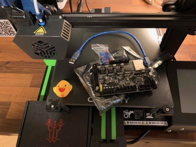

Igguk Posté(e) Février 10, 2021 Auteur Partager Posté(e) Février 10, 2021 Bon, c'est fait, vous m’avez convaincu. Une carte BigTreeTech SKR CR6 et un tue PTFE Capricorn (un original j'espère) commandé sur la boutique officielle Ali pour 38€, reste à attendre. Ça tombe en plein nouvel an chinois, reste à voir le délai de livraison. Mon ticket a été lu par mon revendeur TomTop, on me demande de faire une vidéo expliquant mon problème pour estimer la prise en charge. Lien vers le commentaire Partager sur d’autres sites More sharing options...

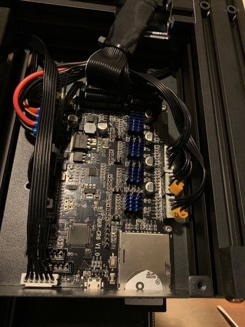

Igguk Posté(e) Février 20, 2021 Auteur Partager Posté(e) Février 20, 2021 Quelques nouvelles. Ma commande auprès de la boutique officielle n’est toujours pas au départ. Impatient, j’ai commandé une carte BigTreeTech SKR CR6 auprès d’Amazon. Je l’ai réceptionné en deux jours, c’est certes un peu plus onéreux, mais j’ai réussi à m’en occuper rapidement du coup. L’installation s’est bien déroulée, c’est assez simple, environ un quart d’heure. J’ai passé plus de temps à me trouver une page qui référence les emplacements de la nouvelle carte et à démonter une partie de l’imprimante pour avoir un accès facile. J’ai lancé ma première impression qui a l’air de bien se dérouler. Il me restera à refaire octoprint/octodash car le raspberry pi a pris cher également. Toujours pas de nouvelle de tomtop qui a cependant réceptionné mon ticket avec la vidéo de la carte grillée. Lien vers le commentaire Partager sur d’autres sites More sharing options...
