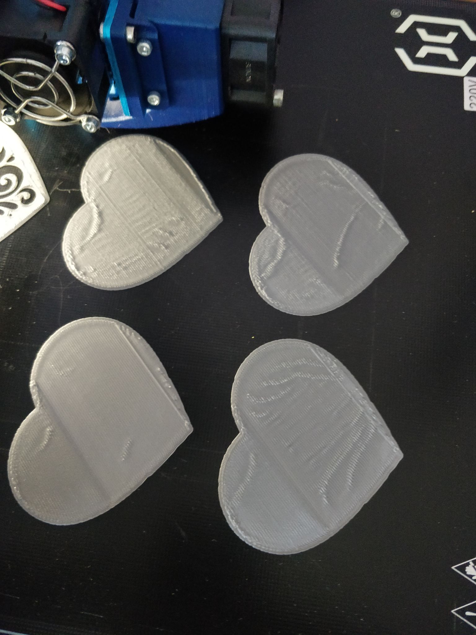

letictac67 Posté(e) Avril 30, 2021 Partager Posté(e) Avril 30, 2021 moi j'ai aussi des problemes avec le plateau lors de mes 1er couche j'ai souvent ce genre de phénomène , vous avez une idée de quoi ca pourrait venir ? c le plateau d'origine, tete equipé d'un bltouch Lien vers le commentaire Partager sur d’autres sites More sharing options...
MrMagounet Posté(e) Mai 1, 2021 Partager Posté(e) Mai 1, 2021 salut @letictac67 c'est un parfait exemple de buse trop proche du bed. Avec le PLA surtout si tu est trop proche il n'y a pas assez de place pour la matière qui sort de la buse cela donnera un effect granuleux et des vagues car le PLA remonte sur les côté de la buse et n'adhère pas bien au bed dans ce cas. Si tu as un BLt remonte ton Z-offset de 0.02mm Lien vers le commentaire Partager sur d’autres sites More sharing options...
letictac67 Posté(e) Mai 1, 2021 Partager Posté(e) Mai 1, 2021 tu penses ? car c'est carrément des petites vagues Lien vers le commentaire Partager sur d’autres sites More sharing options...
MrMagounet Posté(e) Mai 1, 2021 Partager Posté(e) Mai 1, 2021 il y a 37 minutes, letictac67 a dit : tu penses ? car c'est carrément des petites vagues Ton cœur en bas a droite rend exactement comme ce que j'ai eu au tout début quand j'avais mal réglé mon bed des vague exactement pareille et un aspect rugueux au toucher. test de remonter ton Z-Offset de 0.02 ou 0.04 mm et regarde a imprimer un assez grand carré d'une seule couche voir si il y a du mieux. Lien vers le commentaire Partager sur d’autres sites More sharing options...
letictac67 Posté(e) Mai 1, 2021 Partager Posté(e) Mai 1, 2021 ok ,quand ça n’adhérera plus c que je serai trop haut Lien vers le commentaire Partager sur d’autres sites More sharing options...

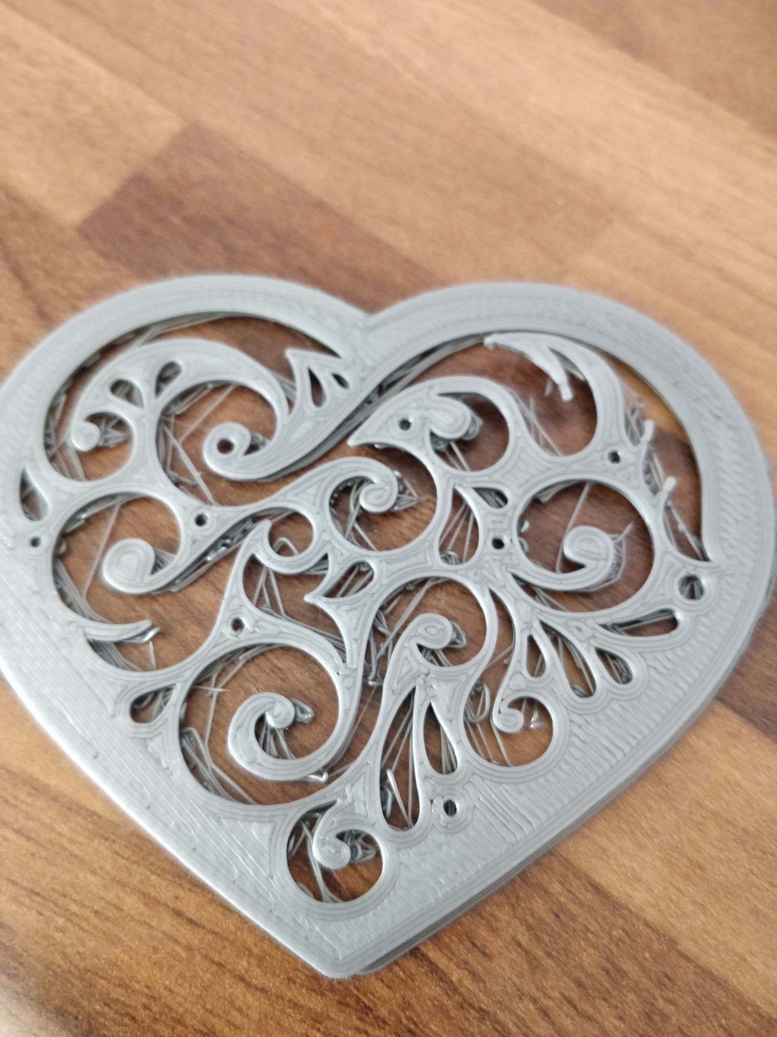

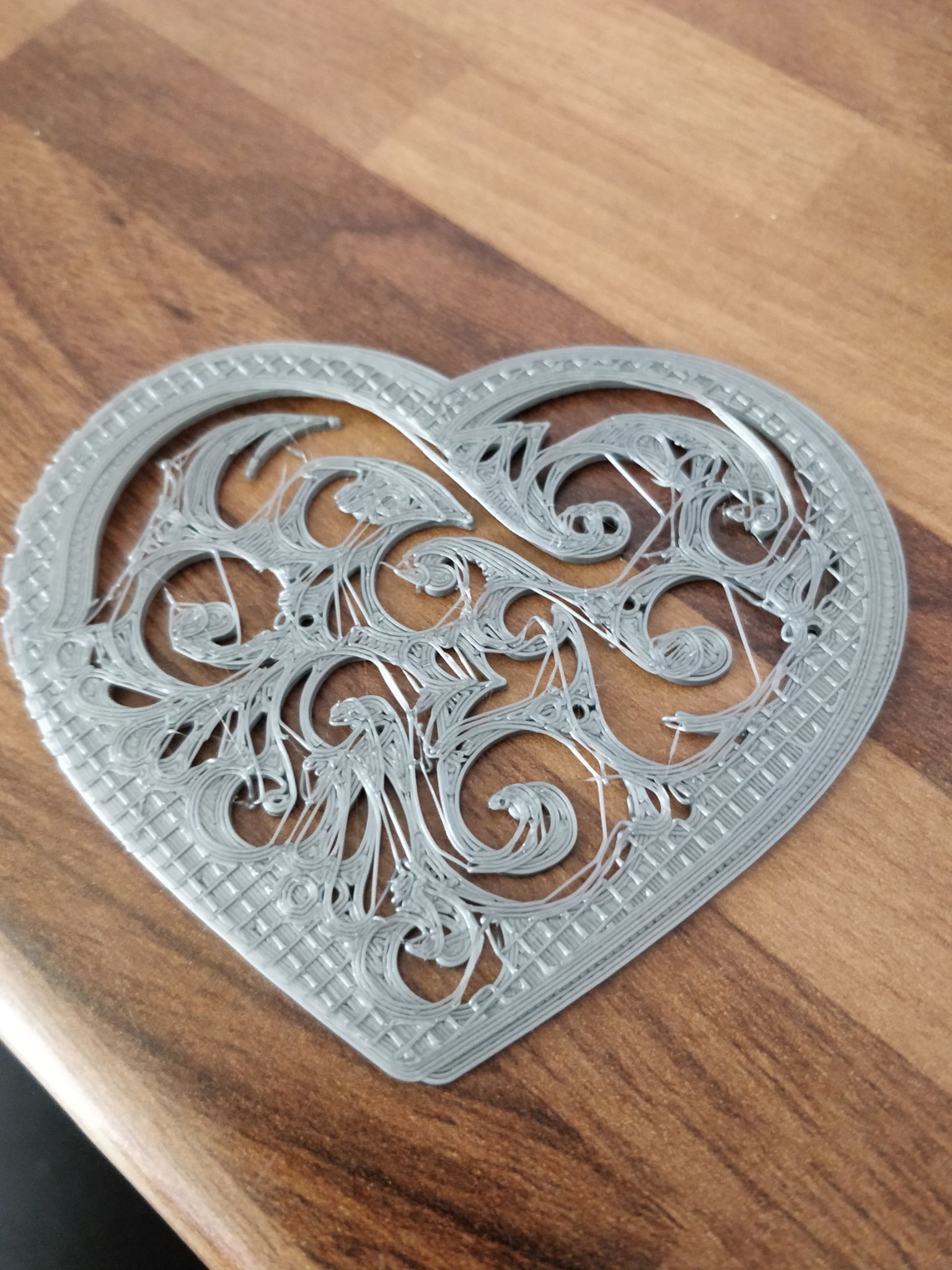

letictac67 Posté(e) Mai 1, 2021 Partager Posté(e) Mai 1, 2021 (modifié) autre probleme que j'ai egalement c quand j'imprime avec bcp de "dentelles" voir photos et bien ca n’adhère pas, pourtant si je suis trop près ça devrai adhérer non coté plateau coté extrudeur Modifié (le) Mai 1, 2021 par letictac67 ajout image Lien vers le commentaire Partager sur d’autres sites More sharing options...
MrMagounet Posté(e) Mai 1, 2021 Partager Posté(e) Mai 1, 2021 Ta surface c'st le bed en verre d'origine ou tu as un PEI ou autre ? Le bed en verre doit être très propre nettoyé a IPA pour bien dégraisser peux être un plus. Moi perso j'aime pas du tout le revêtement du bed d'origine j'utilise un PEI et c'est bien plus plaisant. Bien si buse trop proche et bed gras cela n'adhèrera pas plus bien au contraire. oui je vois bien en effet que ton cœur c'est décoller et le print a continué avec le cœur qui bougeait. Tu as un BLT tu utilise quels firmware ? 1 Lien vers le commentaire Partager sur d’autres sites More sharing options...
letictac67 Posté(e) Mai 1, 2021 Partager Posté(e) Mai 1, 2021 (modifié) slt, les cœurs ne se sont pas décollés , mais à chaque fois que j'ai des pièces ciselé ça fonctionne pas, tu mettrais des paramètres spécifique pour ce genre de print ? oui c le bed d'origine celui en verre et je le nettoie quasiment à chaque print avec de l'ipa j'utilise le firmware Molise en V1.4 Modifié (le) Mai 1, 2021 par letictac67 Lien vers le commentaire Partager sur d’autres sites More sharing options...
MrMagounet Posté(e) Mai 1, 2021 Partager Posté(e) Mai 1, 2021 Bien tu as un soucis la qu'il va falloir comprendre alors car ce que l'on remarque bien c'est que ton motif ce décale et dont tu as l'impression d'avoir comme de la dentelle mais c'est pas le cas. c'est ton print qui ce décale en X ou Y suivant comment ta pièce était placer. Cela te le fait depuis le début ou depuis le passage au molise ? Il y a 2 heures, letictac67 a dit : slt, les cœurs ne se sont pas décollés , mais à chaque fois que j'ai des pièces ciselé ça fonctionne pas, tu mettrais des paramètres spécifique pour ce genre de print ? oui c le bed d'origine celui en verre et je le nettoie quasiment à chaque print avec de l'ipa j'utilise le firmware Molise en V1.4 Sinon no j'ai pas de réglagle vraiment particulier sur ce genre de print si ce n'est une ajustement des parois et de la vitesse si besoinsi le print est assez technique je peux reduire a 60mm/s sinon c'est 80mm/s ou 100mm/s en PLA comme PETG. 1 Lien vers le commentaire Partager sur d’autres sites More sharing options...
PPAC Posté(e) Mai 1, 2021 Partager Posté(e) Mai 1, 2021 (modifié) Salutation ! Sur ma K8400 ( "private joke" avec MrMagounet ) si j'ai un débit trop élevé (donc de la sur-extrusion) alors cela créé des couches trop épaisses, alors la tête frotte et cela créer des décalages ... et encore plus si j'ai une vitesse de déplacement au dessus de 100mm/s ... ( ha douce K8400 ...) @letictac67 A tu fait un calibrage de l'extrudeur ? https://www.lesimprimantes3d.fr/forum/topic/34123-tuto-conseils-quelques-réglages-à-réaliser-avant-de-se-lancer/ A tu bien lubrifié ce qui peut l’être ? A tu des jeux du plateau si tu le titille a la main ? Machine/moteur éteinte, si tu déplace le plateau a la main, y a t'il des zones de forte frictions / des points dur ? Mais il y a aussi la piste de la Vref du stepper moteur a ajuster ... ou du firmware ... ou ... du grain de sable dans les rouages ... Modifié (le) Mai 1, 2021 par PPAC Lien vers le commentaire Partager sur d’autres sites More sharing options...
