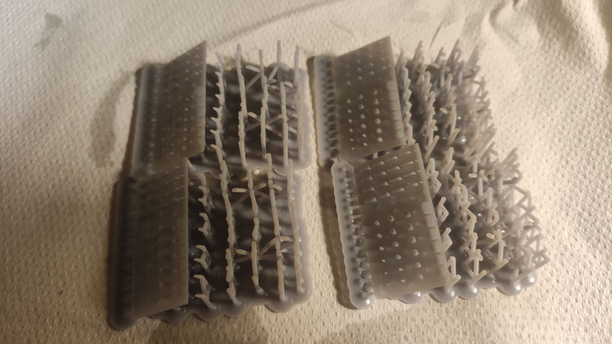

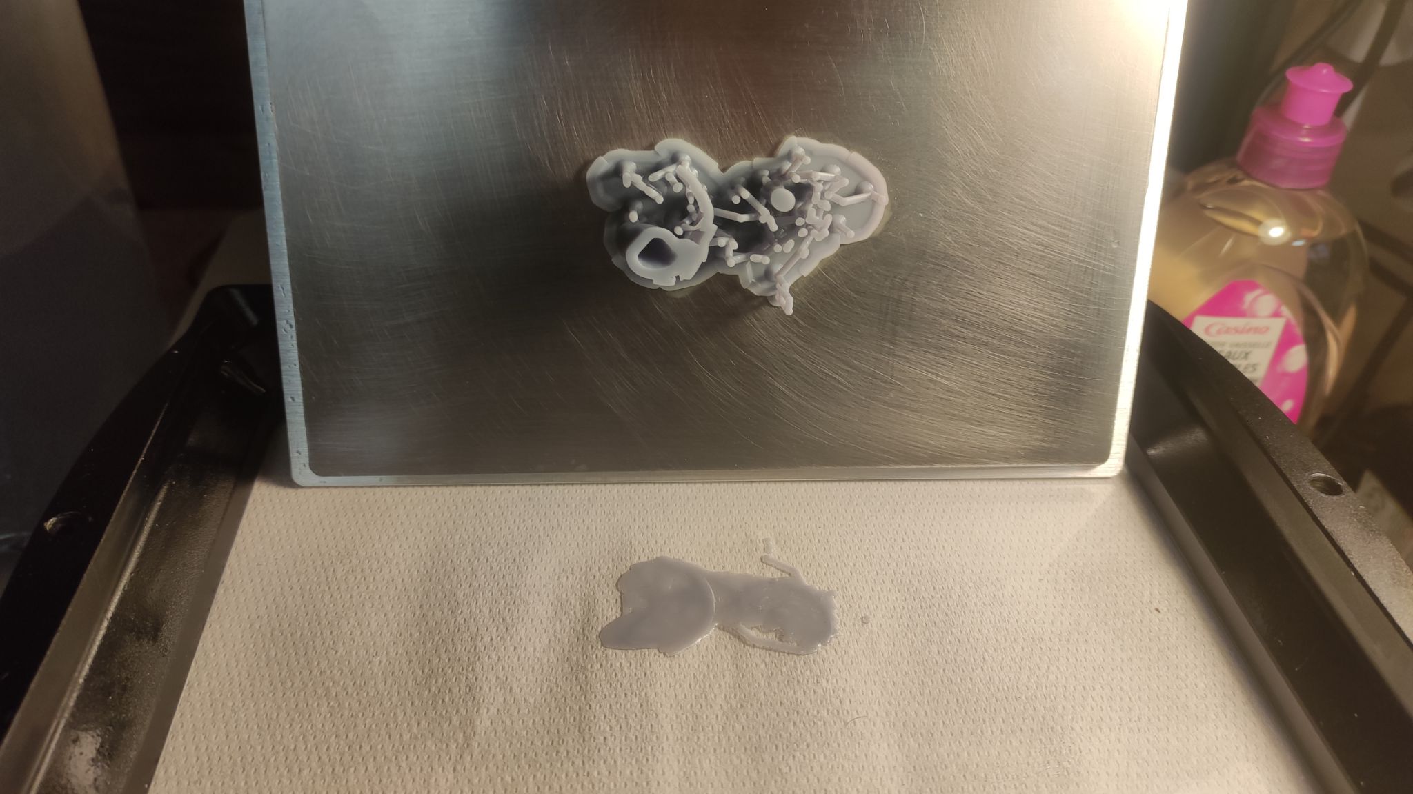

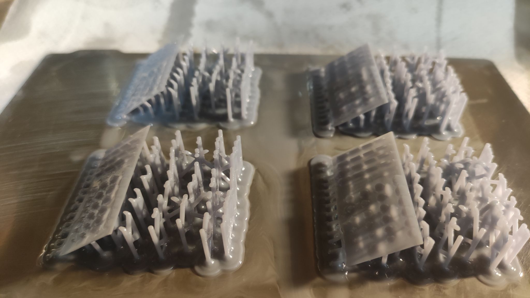

rambowot Posté(e) Février 10, 2021 Partager Posté(e) Février 10, 2021 Salut à tous. Je suis un peu nouveau dans l'impression SLA, et je me retrouve confronté à un problème qui revient trèèèèèès souvent: les impressions qui s'arrêtent d'imprimer à une certaine hauteur. Je suis possesseur d'une Photon Mono X, et depuis le début je loupe souvent des impressions sans raisons après un certain temps. Je joins quelques photos pour que vous compreniez le problème (le même fichier a mieux fonctionné sans les traverses, mais l'objet s'était en partie détaché des supports). D'autres parmi vous ont ils ce genre de problème ? Si oui, comment avez vous réussi à les résoudre ? Je précise que j'ai réalisé une série de test de temps d'exposition pour affiner les réglages et que mon FEP a été changé 2 fois en le tendant toujours plus ( ce qui n'est pas chose aisée avec le kit fourni par Anycubic: les feuilles sont trop justes en largeur). Du coup, la vitesse de montée peut elle être responsable ? Le hic c'est que avec des vitesses bien plus lentes au début, le problème était le même ! Bon j'avoue que je sèche un peu, donc, sachant que j'utilise la résine Anycubic grise, si vous avez des paramètres qui fonctionnent , je suis preneur ... Lien vers le commentaire Partager sur d’autres sites More sharing options...

miserovitch Posté(e) Février 11, 2021 Partager Posté(e) Février 11, 2021 Salut, Pour les vitesses et temps d'expo le mieux serait de repartir des réglages dispo dans Photon Workshop. J'ai repris ceux-ci dans Lychee et ca fonctionne nickel. Au moins ca te donne une bonne base de départ. Pour la tension du FEP attention il est contre productif de le tendre comme un malade. Perso je fais ca un peu au pif et ca fonctionne (ni trop ni trop peu...) mais j'ai vu des videos ou le gars met carrement un support au milieu du FEP au moment le mettre entre les 2 cadres en metal. Ca donne du jeu pour que le FEP ne soit pas trop tendu quand tu le montes sur le VAT. A 4 min dans la video Pour etre certain de comprendre, l'imprimante s'arrete avec la piece encore en contact avec le fep ou tu retrouves le bed en haut avec la piece a moitié imprimée toujours accrochée au bed? Retrouves tu des morceaux de resine durci sur le FEP? Cdt SoM Lien vers le commentaire Partager sur d’autres sites More sharing options...
rambowot Posté(e) Février 11, 2021 Auteur Partager Posté(e) Février 11, 2021 Merci titouvol et miserovitch. La machine ne s'arrête pas titouvol, elle va jusqu'à la fin et n'affiche aucun message d'erreur malheureusement. J'ai changé de carte SD pour Une verbatim, c'est pareil. Miserovitch, je crois que tu m'as compris : la pièce est effectivement a moitié faîte et reste collée au bed, avec une petite impression qui reste collée au FEP. Ça t'est déjà arrivé. Anycubic m'a envoyé un fichier à imprimer. C'est un cylindre de 4 cm de haut, avec leurs paramètres. Eh bien là remontée se fait à seulement 1 mm/sec....et j'en ai imprimé 15 mm et l'impression est restée collée pour la première fois non pas sur le bed mais sur le FEP. Une histoire de fous. Du coup j'ai rayé ma plaque magnétique comme un pec, j'ai refait mon niveau, et j'ai refait le cylindre cette nuit. Je vais aller voir ce qu'il en est. Je me pose des questions sur ce FEP. Il doit jouer un rôle majeur dans mes problèmes.... Lien vers le commentaire Partager sur d’autres sites More sharing options...

rambowot Posté(e) Février 12, 2021 Auteur Partager Posté(e) Février 12, 2021 Salut à tous. Me revoila. J'ai bien avancé. J'ai pas mal de trucs à dire sur le sujet qui n'a pas vraiment l'air de passionner les foules, et c'est bien dommage, à croire que les puristes veulent garder leurs secrets …Bon par quoi commencer. Le SAV d'Anycubic m'a mis sur la piste ou plutôt les pistes. D'abord, j'ignorais qu'on pouvait modifier les paramètres d'impression à la volée. C'est bien pratique pour notamment relever le plateau pendant l'impression histoire de savoir si l'impression est ratée dès le début ou si l'on peut continuer. Ensuite, il y a LE PARAMETRE sans doute le plus important, du moins dans mon problème: modifier la vitesse de rétraction à 3mm/sec directement sur la machine, c'est ce que dit le SAV de Anycubic. Car ce paramètre ne figure pas dans lychee slicer et est complètement foireux dans photon workshop: d'ailleurs la modification du temps d'exposition dans photon workshop NE FONCTIONNE PAS: lorsqu'on vérifie le fichier PWMX le temps d'expo reste figé au temps par défaut ou pire se met à zéro, ce qui m'est arrivé plusieurs fois, un comble !!! Ensuite, il faut vraiment bien rayer la plaque de la machine, après des dizaines d'accroche qui avaient fonctionné, les miennes ont subitement décidé de se barrer de la plaque, un bon coup de toile émeri a remédié à cette situation, revers de la médaille, il est encore plus pénible de décrocher les objets. Enfin, j'ai mené plein de test sur les supports qui me posaient beaucoup de problèmes. Et là, 2 solutions ont fonctionné conjointement: mettre un lubrifiant au PTFE sur le FEP, ça fonctionne nickel. De plus, j'ai retravaillé les pointes de mes supports avec une pénétration de 0,10 dans l'objet, ça se défait facilement et ça tient assez bien les tensions dans le bac. Pour finir, je rajouterai que le principal problème rencontré dans l'impression SLA est lié à l'accroche du FEP: donc il faudra que je fasse des tests sur la tension de ce film. Mais pour moi, je suis quasi persuadé que la tension doit être maximale afin d'éviter l'effet ventouse. La qualité du FEP est sans nul doute primordiale et j'ai des doutes sur celle de Anycubic, mais il n'y a pas grande alternative, à part Epax, mais difficile à trouver et à un prix exorbitant … Enfin, il faudrait aussi que je vois l'effet de la vitesse de montée sur les problèmes d'arrachement, il est regrettable qu'il n'y ait aucune communication sur ce problème essentiel, je pense que savoir régler ce paramètre est primordial. Enfin, je confirme que le passage de lubrifiant au PTFE apporte un plus indéniable, ce dont je me doutais, le seul bémol que j'avais étant la migration du téflon dans la résine, mais après plusieurs prints, je n'ai noté aucun problème. Par contre, l'effet n'est pas durable, c'est à renouveler quasiment à chaque print pour moi. PS: les photos montrent des support montés sur un fichier test de seulement 0,5 mm d'épaisseur ! Lien vers le commentaire Partager sur d’autres sites More sharing options...

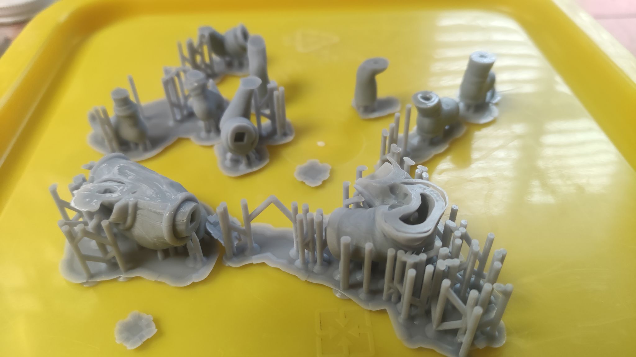

Othello Posté(e) Février 14, 2021 Partager Posté(e) Février 14, 2021 Bonjour à tous, je suis tout nouveau dans la 3D résine ( j'ai une UP plus2 depuis 5 ans). J'ai reçu ma Mono X vendredi avec résine 3Djake en Suisse, direct essayé le fichier TEST et rien n'est sorti. J'ai modifié des tas de paramètres (comme temps d'expo de 2 à 8 secondes)..supports etc... Et ca a fonctionné. Résultat bon mais pas aussi parfait qu'on voit sur le net pour cette machine. Je change de résine (tjs la même marque mais de blanche à noire). J'imprime une grosse pièce qui ressort très bien. Là dessus, j'en imprime un autre et rien ne se passe. Au bout de 3 heures, un pavé dans le fond du VAT, rien sur le Bed. Quatre essais, modifiant le temps de Durée expo base de 40 à 60 s, temps d expo de 8 à 10 secondes, Mettant un Raft épais de 5 mm..etc... Multiples essais, et jamais plus une seule impression... Tout reste dans le VAT. A force de décoller les plaques de résines durcies dans le VAT, le FEP s'abime...SIC.. Et pas moyen d en trouver de cette taille là pour l'instant. Mon imprimante ne va donc plus servir des jours le temps de trouver et de recevoir.... Ma question, a votre avis, pourquoi d'un coup, plus rien ne s'accroche au BED ???? Ai-je abîmé le FEP ??? Pourtant j'ai vidé le VAT; nettoyé il est transparent. Il y 48 heures de vie seulement. Ou puis-je modifier la vitesse de rétraction à 3mm/sec direct dans la machine ??? Comment ??? Comment ils disent cela en Anglais ?? Merci pour votre aide. C'est le début, ca finira par fonctionner .-) Lien vers le commentaire Partager sur d’autres sites More sharing options...
