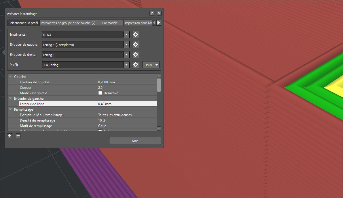

Salut tout le monde, j'utilise au quotidien IDeamaker et j'adore ce slicer. Je rencontre cependant un blocage... Je veux slicer une pièce et le résultat est celui attaché en pièce jointe. Il s'agit d'une pièce ayant un orifice le long d'une paroi. Entre cette orifice et et l'extérieur, il y a une membrane ayant une épaisseur égale à la largeur d'extrusion. Ce qui me pose soucis lors du slicing, c'est que le contour extérieur n'est pas continu. Ideamaker imprime la membrane après un déplacement et non lors d'un contour continu.
J'ai tenté d'activer l'option "Print external shells first", mais sans succès.
Auriez-vous une piste pour m'aider ?
Merci d'avance

Effectivement avec une paroi de 0.45mm et une largeur d'impression de 0.40 ça me fait comme toi

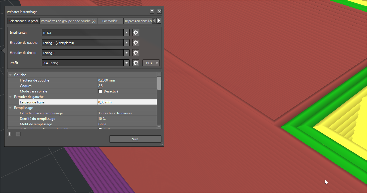

Par contre si je mets largeur d'impression 0.36mm ça me fait la paroi fine en deux passage et en continu pour l'extérieur.
Au théorique une buse de 0.4 peut trés bien imprimer en 0.36. Par contre, dans mon second cas IDEAMAKER doit descendre encore en dessous pour arriver à faire 2 passage sur la membrane de 0.45 (thoériquement il fait 2 passages à 0.225). Et là je ne sais pas si ça va bien se faire .... à essayer.
