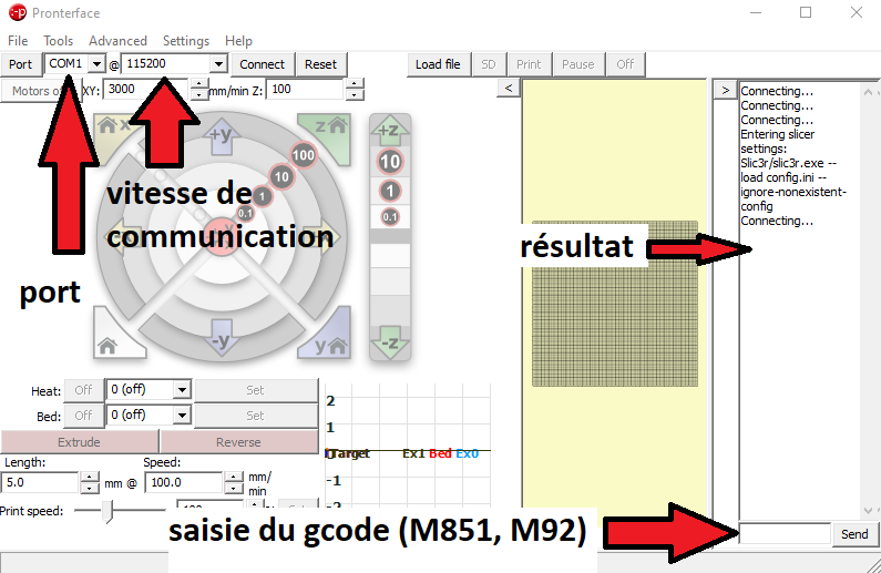

remibora Posté(e) Février 14, 2021 Partager Posté(e) Février 14, 2021 En plus du firmware4.hex, il faudrait installer Pronterface et le driver pour communiquer avec l'imprimante en USB. L'eeprom est la mémoire du microcontrôleur (parfois externe) qui stocke les paramètres spécifiques de ta machine (pas/mm des moteurs, PID,... bref les paramètres que tu as déterminé à la mise en service de ta machine ). Si tu n'as pas fait ces réglages, tu peux suivre ce tuto. Lien vers le commentaire Partager sur d’autres sites More sharing options...
Tenkaichi Posté(e) Février 14, 2021 Auteur Partager Posté(e) Février 14, 2021 Oui bien sur, je suis les étapes que tu m'as dit de faire avant, puis j'envoie firmware4.hex. Ah oui, c'est mieux de les conserver du coup, petite flemme de tout reparamétrer.. Lien vers le commentaire Partager sur d’autres sites More sharing options...

Tenkaichi Posté(e) Février 16, 2021 Auteur Partager Posté(e) Février 16, 2021 (modifié) Bonjour ! @remibora J'y suis enfin, dans un premier temps voici la réponse à M503 : SENDING:M503 echo: G21 ; Units in mm echo: M149 C ; Units in Celsius echo:Filament settings: Disabled echo: M200 D1.75 echo: M200 D0 echo:Steps per unit: echo: M92 X80.00 Y80.00 Z400.00 E93.00 echo:Maximum feedrates (units/s): echo: M203 X500.00 Y500.00 Z5.00 E25.00 echo:Maximum Acceleration (units/s2): echo: M201 X500 Y500 Z100 E1000 echo:Acceleration (units/s2): P<print_accel> R<retract_accel> T<travel_accel> echo: M204 P500.00 R500.00 T1000.00 echo:Advanced: S<min_feedrate> T<min_travel_feedrate> B<min_segment_time_ms> X<max_xy_jerk> Z<max_z_jerk> E<max_e_jerk> echo: M205 S0.00 T0.00 B20000 X10.00 Y10.00 Z0.40 E5.00 echo:Auto Bed Leveling: echo: M420 S0 Z0.00 echo:Material heatup parameters: echo: M145 S0 H185 B45 F255 M145 S1 H240 B70 F255 echo:PID settings: echo: M301 P23.81 I1.93 D73.64 echo:Z-Probe Offset (mm): echo: M851 Z0.00 Je peux envoyer firmware4.hex maintenant? Il n'y a pas de risques? ^^ Modifié (le) Février 16, 2021 par Tenkaichi Lien vers le commentaire Partager sur d’autres sites More sharing options...
Idealnight Posté(e) Février 16, 2021 Partager Posté(e) Février 16, 2021 (modifié) Un loupé @Tenkaichi avec le truc du @, il faut taper le @ puis commencer a écrire le pseudo et attendre qu'une liste s'affiche afin de cliquer sur le pseudo souhaité :). (si la liste ne s'affiche pas attendre 1sec après avoir taper le @) @remibora Modifié (le) Février 16, 2021 par Idealnight 1 Lien vers le commentaire Partager sur d’autres sites More sharing options...
remibora Posté(e) Février 16, 2021 Partager Posté(e) Février 16, 2021 Salut @Tenkaichi, D'après le retour du GCode M503, tu as les valeurs "usine". Il faudra donc déterminer les valeurs des paramètres spécifiques plus tard . Tu peux effectivement tester le firmware4.hex. Comme je l'ai précisé, avant de lancer une prise d'origine, il faut procéder à des tests: affichage de l'écran OK, sens des moteurs (sens positif tant que le prise d'origine n'est pas faite, l'extrudeur nécessitant que la buse soit chaude >170°C), communication avec le BLTouch (voir la fin de ce message). Lien vers le commentaire Partager sur d’autres sites More sharing options...
