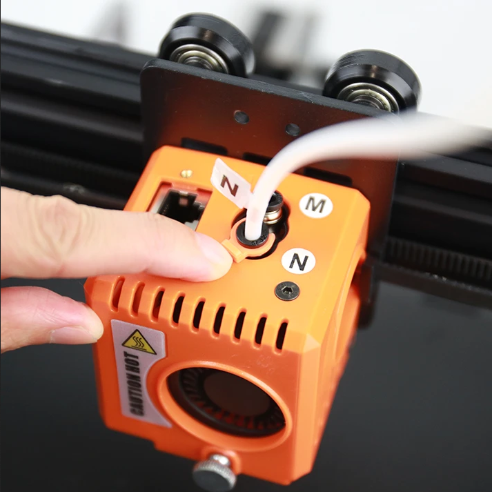

Edge540 Posté(e) Février 12, 2021 Partager Posté(e) Février 12, 2021 Tu as la Wahnao D12 qui est capable de faire du Bicolore ( une tete double) Pour un petit budget ( 190€ HT ) avec de bon retours elle vient de sortir. Volume d'impression 230x230x240 ce qui bien souvent est suffisant. Livrable depuis la France sur le site de Wahnao France. Si tu as besoin d'une zone d'impression plus grande la Tenlog DL3D Pro à 2 têtes a également de bon retour.Volume d'impression 300x300x350 Pour l'impression d'ABS faire des petites pièces sans enceinte fermé est envisageable, mais pour des pièces importantes une imprimante fermée s'imposera . Pour te faire une idée il y a des test de ces imprimantes sur youtube ainsi que des retour sur le forum Lien vers le commentaire Partager sur d’autres sites More sharing options...

Bosco2509 Posté(e) Février 13, 2021 Partager Posté(e) Février 13, 2021 (modifié) Salut ! Bienvenue sur le forum @sherco84 ! Il y a 19 heures, Edge540 a dit : Pour un petit budget ( 190€ HT ) avec de bon retours elle vient de sortir. Erreur ! Elle n'est disponible au livraison que le 28 Février 2021 pour les premières expédition ! C'est seulement les "Pré-commande" ! Il n'y a pas foule de testeurs de ce modèle. Moi, je serai plus prudent sur ces fameux retours de premier utilisateurs... qui l'ont reçu "gratuitement" par Wanhao. Selon moi, leur avis est faussé par le fait qu'ils l'ont reçu gratuitement. Moi je me fît qu'à ce qui est dit ici (par Wanhao eux même) : https://www.wanhaofrance.com/products/duplicator-12-230-300-400-500 Citation Merci de lire les remarques spécifique à la double extrusion (recommandée aux utilisateurs confirmés) ...Nous conseillons le modèle Dual Extrudeur aux utilisateurs confirmés en priorité ou alors aux utilisateurs débutant qui voudraient par la suite, une fois l'impression mieux maitriser, de passer en Dual. Il est aussi possible de commencer avec le modèle Simple Extrudeur pour ensuite acheter en complément le kit pour passer en Dual Extrudeur. Utilisateurs confirmés ! Tout est dit ! Je ne recommanderai donc pas pour un débutant... une imprimante encore inconnu... que personne n'aura les bons réglages à donner à un débutant. Sinon... bonjour les soucis... Je n'invente rien ! Wanhao la déconseille aux débutants... c'est une recommandation à prendre en compte ! Il y a 23 heures, sherco84 a dit : Mes critères de choix Budget : 600 Type(s) de filament(s) : ABS,PLA,Autre(s) Made In France : Pourquoi pas Niveau en bricolage : Modéré Niveau en électronique : Modéré Niveau en informatique : Avancé Description du besoin Bonjour et merci d'avance de votre aide. Nous envisageons très sérieusement d'acheter une imprimante 3D ! Pour mon épouse ce serait pour fabriquer des décors pour sa vente de poupée barbie ! ( elle ne cherche pas à s'enrichir avec mais juste partager sa passion de création ) Pour moi, c'est plus pour "bricoler" certaines pièces qui cassent dans la quotidien ou fabriquer des supports pour mes créations de ferronnerie . N'y connaissant rien dans votre passion, j'aimerais des conseils sur : les matériaux d'impression à employer, bois ersatz de métaux ou simplement plastique. le plus serait une machine capable d'imprimer en plusieurs couleurs en même temps genre celle la >> GEEETECH A20T Merci de vos conseils avisés par avance Au vue de tout cela, je suggère de rester sur les classiques : CR-10 v2 - CR-10 V3 - CR-6 SE - Ender 3 V2 - Ender 5 - Ender 5 Plus - Sidewinder X1 Pour la "double-extrusion", ce n'est plus à prouver que les Tenlog sont les meilleures choix. Oublier les Geeetech AXXM ou AXXT... qui sont des "casses-têtes" à régler... (et pourtant j'étais un utilisateur de Geeetech convaincu). Ne pas oublier que les logiciels/Slicer ne sont pas facilement paramétrables pour la "double-extrusion". Les débutants rencontrent souvent des soucis la première fois. Nous, tous les membres de ce forum, nous nous sommes posés la question : Quelle imprimante acheté ? Et chacun avons fait un choix. Mon choix perso, sur ma dernière imprimante s'est porté sur la Ender 5 Plus, pour son volume d'impression, et sa facilité à "cloisonner" l'imprimante. Après... oui je l'avoue... je l'ai "customisé" (ajout d'un Direct drive & cloisonnement) et "fiabilisé" (pour la rendre encore plus sûre)... mais ce n'est pas une obligation. Je ne saurai que trop recommandé que de s'essayer sur une "plus petite" (type Ender 3 v2 ou Ender 5), puis si vous êtes convaincu, plus tard, opter pour une 2e plus grande... et pourquoi pas plus performante avec double extrusion. Modifié (le) Février 13, 2021 par Bosco2509 Lien vers le commentaire Partager sur d’autres sites More sharing options...

Bosco2509 Posté(e) Février 13, 2021 Partager Posté(e) Février 13, 2021 (modifié) Il y a 4 heures, sherco84 a dit : Merci de ces conseils, mais quand on est à la retraite, les revenus sont (hélas) plus limités Je crois que l'on est pour la plupart logés à la même enseigne... Les imprimantes "clé en main" ou "Plug and Print", comme on le dit, ce n'est pas forcément à la portée de toutes les bourses... et je dit cela pour les imprimantes 3D à "double extrusion" et 2 têtes indépendantes. Ton choix s'est porté sur la D12... on verra ce qu'elle vaut... espérons que je me trompe... Il y a 4 heures, sherco84 a dit : je ne pense pas que nous puissions envahir la maison d'imprimantes 3D Je n'en ai jamais eût non plus 50... seulement 2 pendant un moment.. Je n'en ai plus qu'une seule. Pour compléter la petite information sur la Wanhao Duplicator 12, ou appelé D12, la tête est une "double entrée" à "une seule sortie" : L'imprimante qui s'en rapproche le plus est la "Creality CR-X"... pour rappel, je vous invite à visionner la vidéo de test de la CR-X. Et si j'ai bonne mémoire, cette CR-X n'était pas une réussite... à tel point qu'ils ont cessé très vite sa fabrication... Wanhao avec sa D12 copie le principe... j'espère qu'ils n'ont pas juste "copier/coller", avec les soucis qu'elle risque d'apporter à ses utilisateurs... L'autre modèle qui s'apparente à cette D12, en terme de principe de fonctionnement, qui me viens de mémoire, est la Geeetech A10M. (Et j'en ai eût une A10M, que j'ai renvoyé à Amazon, trop de soucis avec...) Wanhao fait généralement des imprimantes de qualité... c'est une bonne marque. A voir donc. Ce que j'aurais à reprocher à Wanhao serait : Le prix élevé des pièces détachées et parfois leur indisponibilité (peu ou pas de stock de pièces).(Je vous invite à voir le prix d'une tête de rechange, et Wanhao semble avoir inventé la "buse non remplaçable", il faut changer toute la tête en cas de problème... j'espère me tromper) N'hésite pas à nous faire un retour. Je suis du genre curieux... Modifié (le) Février 13, 2021 par Bosco2509 Lien vers le commentaire Partager sur d’autres sites More sharing options...
Titouvol Posté(e) Février 16, 2021 Partager Posté(e) Février 16, 2021 (modifié) Honnetement, avant de te lancer sur une machine deux couleurs ou deux têtes, il faut essayer d'approfondir votre future utilisation et vos connaissances. Comme le disait @Bosco2509, le paramétrage en deux couleurs dans le slicer ajoute une difficulté non négligeable, et le réglage/paramétrage de la machine aussi. C'est effectivement plus simple en tête 2 entrées 1 sortie qu'avec une vraie IDEX (2 têtes), mais il faut prévoir de perdre plus de filament, car pour chaque couche il devra purger la tête de la couleur actuelle pour passer à l'autre (tour de purge). De plus, il me semble que seules les IDEX permettent d'utiliser deux types de filaments différents en même temps (comme les filaments solubles : le PVA avec le PLA, ou l'HIPS avec l'ABS). Par contre il faut voir si vous avez vraiment besoin de cela, car on fait déjà énormément de choses avec une imprimante simple. Donc partir sur une imprimante simple type Ender 3 v2 ou autre entrée de gamme, vous permettra déjà de bien avancer. Si par malheur vous vous apercevez qu'il vous faut absolument 2 couleurs (ou plus), non seulement vous serez plus à même de choisir quelque chose d'adapté à vos besoins mais en plus vous pourrez toujours revendre l'ancienne pour limiter la perte (qui sera toujours moindre que d'avoir une imprimante trop compliquée dès le départ, qui pourrait vous dégouter et prendre la poussière sur le bureau). Perso avant d'acheter l'imprimante, pour éviter d'avoir un truc qui prend la poussière après m'avoir amusé 3 mois, je me suis fait une liste des choses que je pourrais éventuellement imprimer ... après 3 semaines, la liste était longue comme mon bras ... donc j'ai passé commande et je ne le regrette pas. Je ne saurais trop vous conseiller de faire de même. Dernière chose : ne pas oublier que pour imprimer ... il faut un modèle 3D ! Donc même si il y a Thingiverse et autres sites qui peuvent aider, il ne faut pas oublier ses propres compétences de modélisation (notamment pour les supports de ferronnerie ... je doute que tu trouves ce dont tu as besoin tout prêt), sinon tu peux te retrouver avec une belle imprimante, et rien à imprimer ! Modifié (le) Février 16, 2021 par Titouvol Lien vers le commentaire Partager sur d’autres sites More sharing options...
