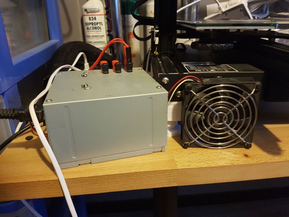

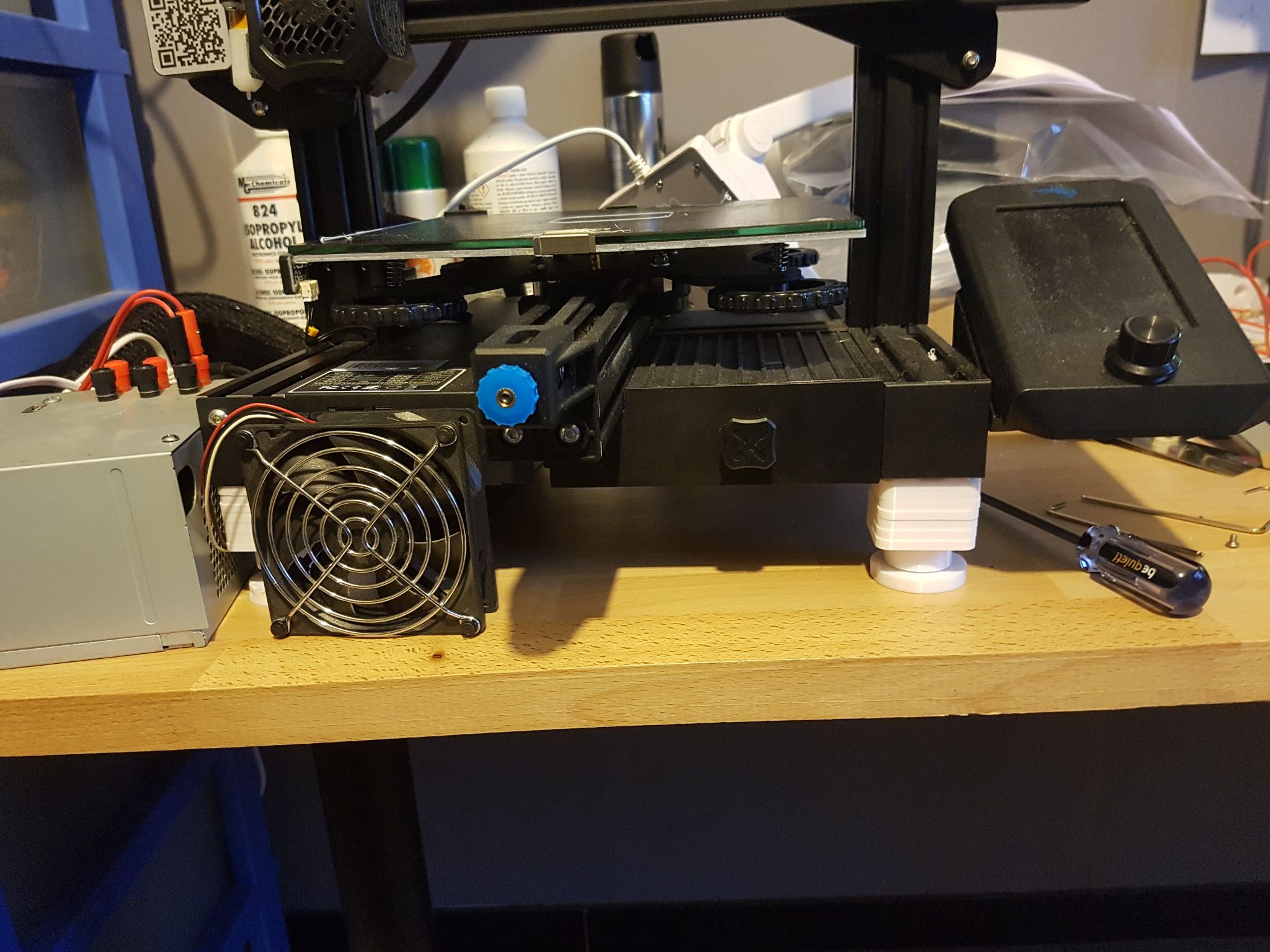

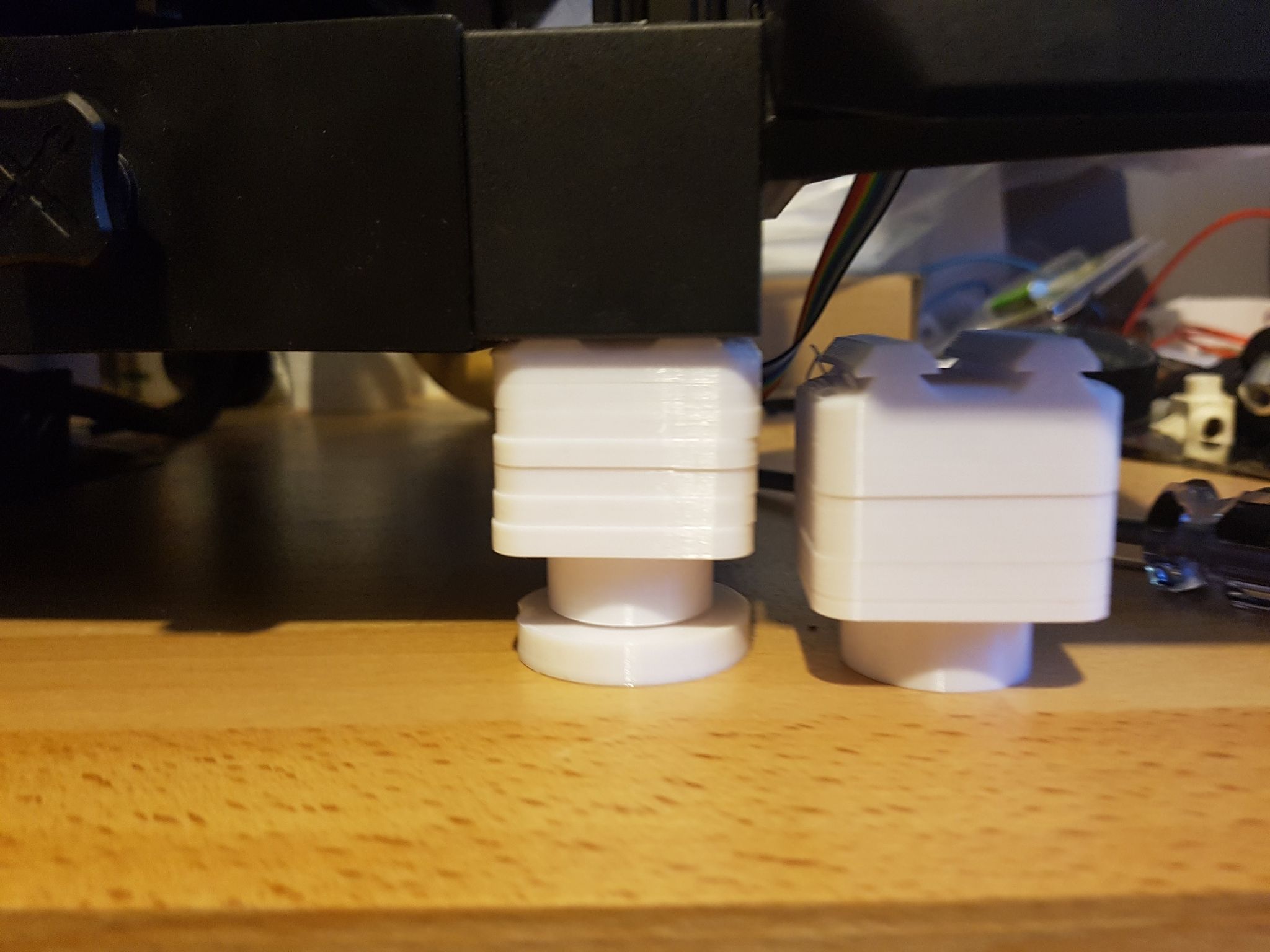

miniquick Posté(e) Mars 4, 2021 Partager Posté(e) Mars 4, 2021 Merci des réponses, j'ai tenté de mettre en place une ventilation externe "artisanale" et l'impression s'est améliorée, sans pour autant être parfaite. J'ai ajouté les photos du montage à l'aide d'une alimentation de PC reconvertie en alimentation de labo, et d'un ventilateur d'une alimentation. La dernière photo montre le résultat, meilleur mais pas au niveau de mon attente. Je crois que je vais investir dans une 4.2.7. Y a-t-il un endroit particulier où la commander ? Lien vers le commentaire Partager sur d’autres sites More sharing options...
Laida85 Posté(e) Mars 4, 2021 Auteur Partager Posté(e) Mars 4, 2021 J'ai fait la même chose mais avec deux gros ventilateurs turbine d'ordi. J'avais aussi enlever le carénage de la carte mère en dessous pour avoir un meilleur flux .. en vain. Je l'ai commander sur amazon pour 45€. J'essaie de me la faire rembourser par banggood comme certain ont peur faire mais ils sont dur .. En tout cas depuis la nouvelle carte mère, les impressions sont impeccables, le problème vient de la sans aucun doute ! Lien vers le commentaire Partager sur d’autres sites More sharing options...
