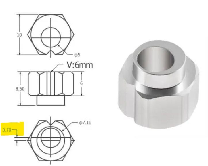

MrMagounet Posté(e) Février 13, 2021 Partager Posté(e) Février 13, 2021 Désolé j'étais pas très présent j'étais encore dans le Marlin. En effet suit les conseils de Jean-Claude et Dim33, le soucis c'est que les excentrique utilisé par Artillery ne sont pas les meilleurs qui soit ils ne sont que très légèrement excentrique, mais si le chariot a été bien usiné tu dois pouvoir retrapper ton soucis de réglage. Pour le Z quand tu fais un home Z, l'axe X descend et doit s'arrêter a hauteur du capteur inductif de fin de course Zmin (il est situé sur le profilé Z de droite en bas), après te reste le Bed a réglé, mais le Z logiquement tu n'auras rien a faire. Sauf si l'axe X est pas parallèle au châssis de l'imprimante. Dans ce cas prendre 2 calle de même hauteur, moi j'utilise 2 tour rectangulaire de 10cm de haut tu les place de chaque côté du portique Z, descendre l'axe X juste au cale a la main (en utilisant la courroie de synchronisation en haut du portique), si un des côté est plus haut et touche pas la cale alors dans ce cas desserrer la poulie GT2 en haut de la vis trapézoïdale et tourner la vis pour faire descendre le Z trop haut, une fois en contacte avec la cale resserrer la poulie GT2 (attention a pour bouger la courroie et donc l'autre Z). Lien vers le commentaire Partager sur d’autres sites More sharing options...
Pinedours Posté(e) Février 13, 2021 Auteur Partager Posté(e) Février 13, 2021 @MrMagounetmerci !@MrMagounet Je vais faire un ticket auprès d'Artillery.. Penses tu que changer cet excentrique serait potentiellement la solution ? Dans ce cas je vais peut être en commander... Lien vers le commentaire Partager sur d’autres sites More sharing options...
Dim33 Posté(e) Février 13, 2021 Partager Posté(e) Février 13, 2021 il y a 2 minutes, Pinedours a dit : @MrMagounetmerci !@MrMagounet Je vais faire un ticket auprès d'Artillery.. Penses tu que changer cet excentrique serait potentiellement la solution ? Dans ce cas je vais peut être en commander... Pas facile d’être catégorique à distance mais pour ma part, vu le jeu que tu as, je pencherai pour un pb d'usinage du chariot. 1 Lien vers le commentaire Partager sur d’autres sites More sharing options...
MrMagounet Posté(e) Février 13, 2021 Partager Posté(e) Février 13, 2021 Faudrait démonter tous le chariot pour en en être sur regarder l'usinage du chariot, pour en être catégorique Dim33 . si il s'agit des mêmes excentriques présent sur les V-Wheels du bed le jeux de réglages est faible, donc de meilleur excentriques peuvent aider mais difficile d'être catégorique ici aussi. Lien vers le commentaire Partager sur d’autres sites More sharing options...
Jean-Claude Garnier Posté(e) Février 14, 2021 Partager Posté(e) Février 14, 2021 (modifié) J'imagine que les excentriques de toutes les imprimantes sortent du même tonneau Auquel cas, c'est pas la peine d'en commander d'autres, ça sera juste du temps perdu à les attendre. Tu es le seul à connaître ton niveau de bricolage, mais hormis compter sur le SAV (la blague....) il va bien falloir que tu démontes le chariot et que tu ovalises vers le bas les trous des roulettes supérieures. Ça ne t'empêche pas d'ouvrir un "ticket" mais on sait déjà tous comment ça va se passer. "on" va te demander des photos, puis des vidéos, "on" va traîner les pieds tellement fort que dans trois mois tu en seras au même point. Demande à @Sarah Sarita comment le SAV l'a "dépannée" c'est une honte. Si tu ne te sens pas de faire la bricole tout seul, fais toi aider plutôt que d'attendre une pièce qui risque de ne jamais arriver. Modifié (le) Février 14, 2021 par Jean-Claude Garnier 1 Lien vers le commentaire Partager sur d’autres sites More sharing options...

Jojo3D Posté(e) Février 14, 2021 Partager Posté(e) Février 14, 2021 (modifié) Bonjour à tous, Un des plus gros défauts que j'ai constaté sur la X1, c'est le mauvais ajustage des supports d'axes. Si d'usine, ils sont bien placés, ils prennent beaucoup de jeu dès qu'on les manipule. @Pinedours, si tu as joué avec les vis du haut du support X (ou si elles ont bougé avec le temps), cela a probablement changé la symétrie du support extrudeur. 1°) Se produit alors un agrandissement hors côte de l'ensemble du triangle formé par les 3 roues qui empêche un réglage correctement serré du support. 2°) En prime, suivant le montage résultant, la buse ne sera plus perpendiculaire à l'axe Z, ce qui pourra provoquer frottements, raclage et décollage des pièces imprimées (on joue quand même au dixième de millimètre). Les méthodes décrites plus haut par @Jean-Claude Garnier , @Dim33 et @MrMagounet sont similaires à la mienne, c'est tâtonnements et empirique mais le jeu en vaut vraiment la chandelle. Juste rajouter de vérifier l'équerrage du support extrudeur. cdlt. Modifié (le) Février 14, 2021 par Jojo3D Lien vers le commentaire Partager sur d’autres sites More sharing options...

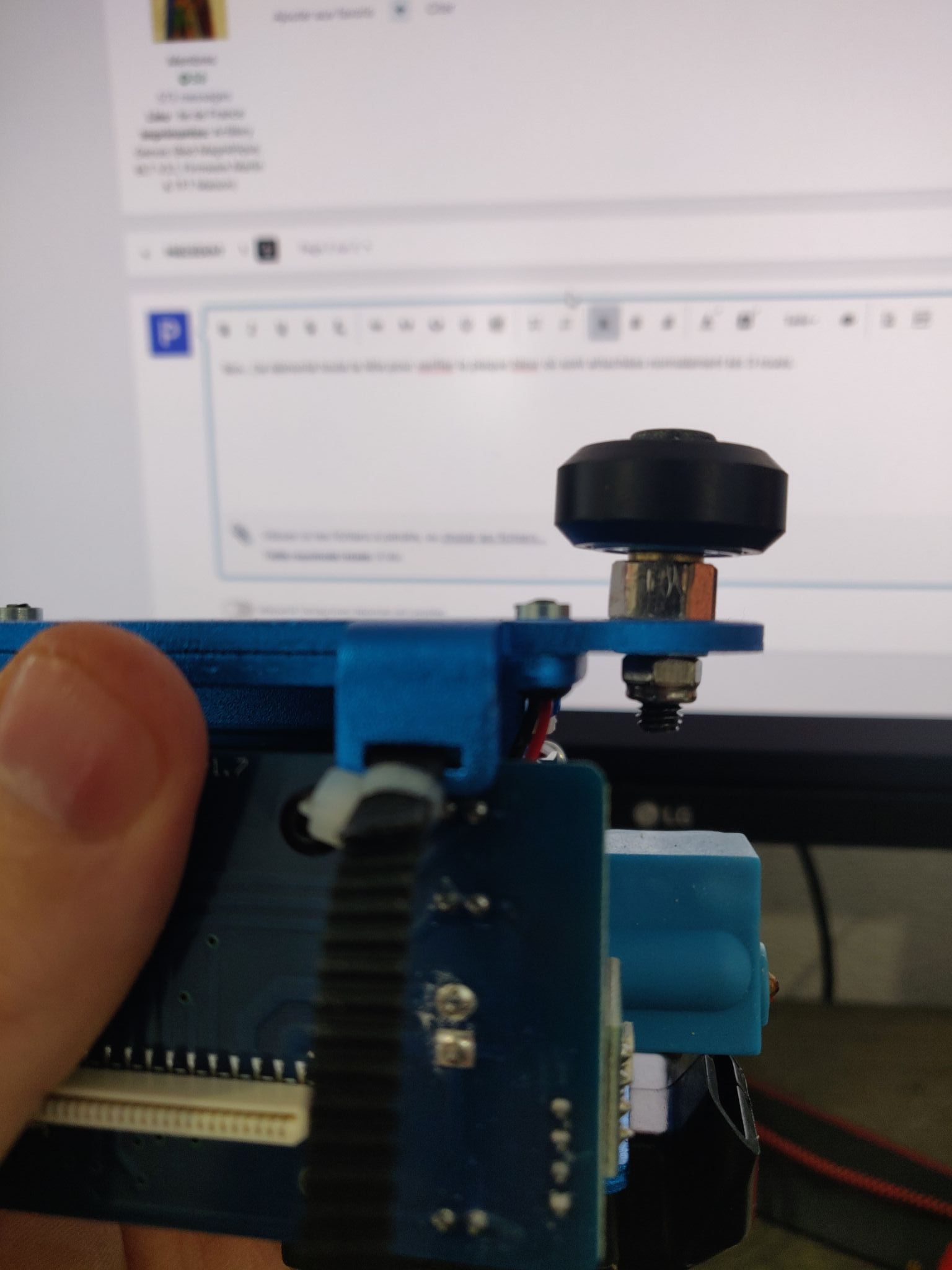

Pinedours Posté(e) Février 14, 2021 Auteur Partager Posté(e) Février 14, 2021 Bon... J'ai démonté toute la tête pour essayer de remettre mieux les roues du haut. Et je m'aperçois que la roue de bas n'est en fait pas droite. Alors je ne sais pas si c'est l excentrique qui donne cet effet mais j'ai l'impression qu'elle est quand même bien voilée.. Qu en pensez vous ? Je n'ai rien pour mesurer précisément les écarts. Pour ma part elle penche vers le bas. Ce qui expliquerait l'écart avec le rail. Lien vers le commentaire Partager sur d’autres sites More sharing options...

Maya35 Posté(e) Février 14, 2021 Partager Posté(e) Février 14, 2021 Un coup de masse entre 2 martyr si la plaque est tordue et hop ... Lien vers le commentaire Partager sur d’autres sites More sharing options...
Pinedours Posté(e) Février 14, 2021 Auteur Partager Posté(e) Février 14, 2021 Bon je viens de redresser un peu la plaque et........Bingo!!! Bon je l'ai peut être un tout petit peu trop redressé ! Mais ça y est, plus de jeu..!!! Je vais effectivement me chercher un pied à coulisse pour que tout soit bien droit.. Et....je vous embête pour le suite des problèmes, le test des steps comme me disait @Jean-Claude Garnier Lien vers le commentaire Partager sur d’autres sites More sharing options...
Jean-Claude Garnier Posté(e) Février 14, 2021 Partager Posté(e) Février 14, 2021 Bravo si tu as redressé ta platine, maintenant qu'on voit la photo ça paraît évident. C'est curieux on dirait qu'il y a AUSSI des excentriques sur les roulettes du dessus, ça serait pas idiot d'ailleurs, ça simplifierait grandement le réglage. Maintenant il te faut remettre ta traverse horizontale bien parallèle au sol selon la méthode qui t'a été donnée plus haut. Acheter un pied à coulisse oui, un niveau ça te servira à rien sauf à mettre tes tableaux (de maître) horizontaux Ne lâche rien et change pas de main : je sens que ça vient ! 1 Lien vers le commentaire Partager sur d’autres sites More sharing options...
