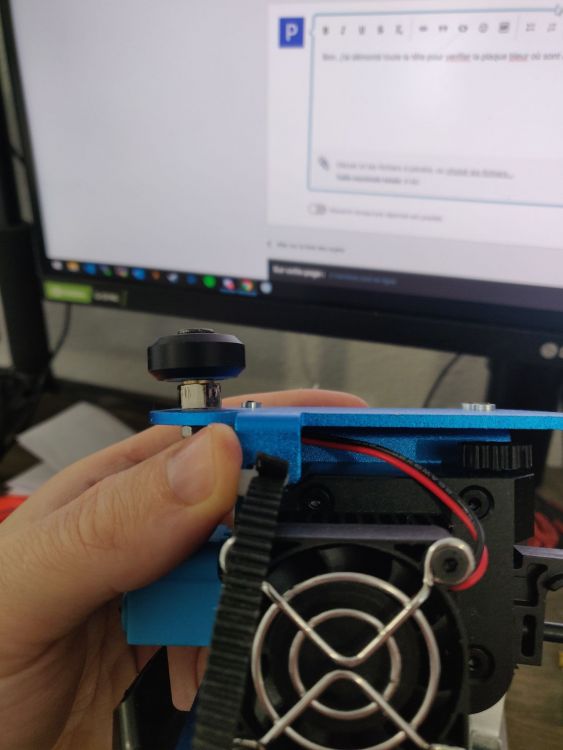

Dim33 Posté(e) Février 14, 2021 Partager Posté(e) Février 14, 2021 Il y a 8 heures, Pinedours a dit : Bon... J'ai démonté toute la tête pour essayer de remettre mieux les roues du haut. Et je m'aperçois que la roue de bas n'est en fait pas droite. Alors je ne sais pas si c'est l excentrique qui donne cet effet mais j'ai l'impression qu'elle est quand même bien voilée.. Qu en pensez vous ? Je n'ai rien pour mesurer précisément les écarts. Pour ma part elle penche vers le bas. Ce qui expliquerait l'écart avec le rail. Effectivement ..... tout s'explique Lien vers le commentaire Partager sur d’autres sites More sharing options...

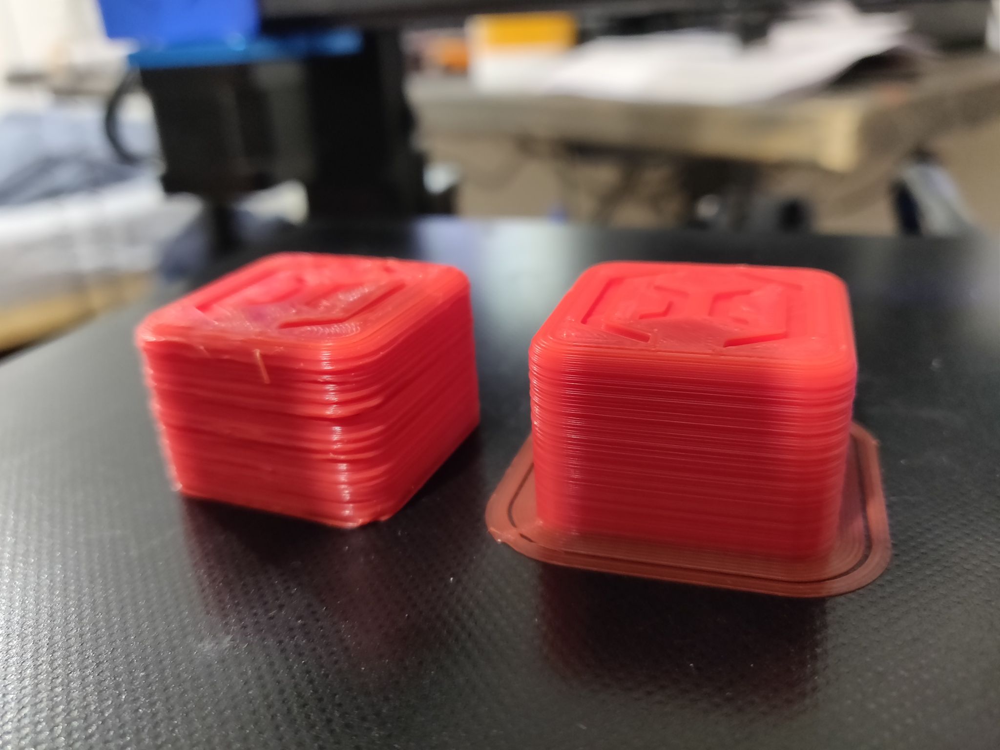

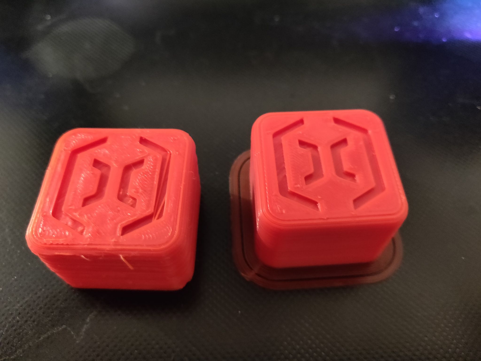

Pinedours Posté(e) Février 14, 2021 Auteur Partager Posté(e) Février 14, 2021 Alors ! Petit retour ! Voici le avant/après : (j'imagine que voir les couches ainsi c'est normal ?) Merci à tous !!! Lien vers le commentaire Partager sur d’autres sites More sharing options...
MrMagounet Posté(e) Février 14, 2021 Partager Posté(e) Février 14, 2021 C'est bien bien mieux mais non ce n'est pas normale on doit pouvoir avoir quelque chose de bien plus régulier. Faudrait vérifié la calibration de ton extrudeur pour être sur de ne pas avoir de sur-extrusion . Regarde sur le site de docarti.fr tu trouvera un process a suivre. et vérifier les step / mm sur les Z. Lien vers le commentaire Partager sur d’autres sites More sharing options...
Bosco2509 Posté(e) Février 14, 2021 Partager Posté(e) Février 14, 2021 Hum hum hum... Bonjour pour commencer ! Mes yeux doivent me jouer des tours... mais ton "Excentrique" est monté à l'envers ! (enfin je crois... pourquoi suis-je le seul à l'avoir remarqué ?) Si il est monté à l'envers... forcément... tu auras beau faire des tours et des tours... il fera pas son job. Je t'invite donc à : 1. Démonter la roue du dessous. 2. Redresser la platine et la mettre bien droite. 3. Remonter l'écrou excentrique pour qu'il s'emboite dans la platine. 4. Remonter la roue et la serrer. 5. Reviens nous voir quand cela sera fait. On va commencer par cela... avant de s'engager dans les valeurs des Steps/mm... chaque chose en son temps. Lien vers le commentaire Partager sur d’autres sites More sharing options...
Pinedours Posté(e) Février 14, 2021 Auteur Partager Posté(e) Février 14, 2021 @Bosco2509Salut et merci de rejoindre cette conversation ! Alors, je pense que ce sont tes yeux L'excentrique n'a qu un seul sens, et il est bien enfoncé dans la platine, et il remontait bien ma roue mais pas suffisamment Lien vers le commentaire Partager sur d’autres sites More sharing options...

Jean-Claude Garnier Posté(e) Février 15, 2021 Partager Posté(e) Février 15, 2021 (modifié) Il y a 9 heures, Bosco2509 a dit : Mes yeux doivent me jouer des tours... En effet. Ce que tu crois avoir vu, ça semble n'être qu'une rondelle intercalaire. Et je suis bien d'accord avec toi, il faut corriger la géométrie avant de s'occuper du reste. C'est ce qu'on est plusieurs à avoir commencé à faire pour lui. Modifié (le) Février 15, 2021 par Jean-Claude Garnier Lien vers le commentaire Partager sur d’autres sites More sharing options...
Bosco2509 Posté(e) Février 15, 2021 Partager Posté(e) Février 15, 2021 (modifié) il y a 35 minutes, Jean-Claude Garnier a dit : En effet. Ce que tu crois avoir vu, ça semble n'être qu'une rondelle intercalaire. Tampis... Il y a 9 heures, Pinedours a dit : L'excentrique n'a qu un seul sens, et il est bien enfoncé dans la platine, et il remontait bien ma roue mais pas suffisamment Byzarre qu'elle remonte pas suffisamment la roue... Sans être méchant, mais juste une remarque : J'ai l'impression que tu te retrouve avec un canard boiteux... Si il n'y a plus de jeu, et que la tête ne "danse" plus, voilà un problème de régler... ___________________________________________________________________________________ Pour les Step/mm, je t'invite à aller faire un peu de lecture ici : https://docarti.fr/calibration-de-lextrudeur-1/ Tu y trouveras les step/mm d'origine de chaque axe (valable pour X1 et la Genius), qui sont : X80.12 Y80.12 Z399.78 E445.00 Vérifier au passage qu'il n'y ai pas de "sur-extrusion" de l'extrudeur en raison de step/mm de l'extrudeur régler trop élevé (problème souvent remonté par ses possesseurs). PS : Le lien donne également toute la procédure de calcul des step/mm et la marche à suivre... Modifié (le) Février 15, 2021 par Bosco2509 Lien vers le commentaire Partager sur d’autres sites More sharing options...

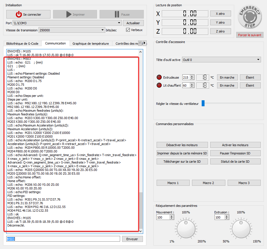

Maya35 Posté(e) Février 15, 2021 Partager Posté(e) Février 15, 2021 @Pinedours cool pour le jeu, est tu as quoi comme réglage en step/mm ? (Commande gCode : M503) Après les steps/mm, tu as fait un cube de calibration en mode vase pour régler le flux ? Pour les plateaux, laissons ceusses qui ont changé s'exprimer sinon au centre, plateau réglé tu passes combien de feuilles de papier sous la buse ? si trop important tu pourras jouer avec ton z-offset (qui normalement pour une feuille de papier devrait déjà être à -0.8, les experts m'arrêteront si je dis une carabistouille) Lien vers le commentaire Partager sur d’autres sites More sharing options...

Pinedours Posté(e) Février 15, 2021 Auteur Partager Posté(e) Février 15, 2021 @Maya35 Je ne sais pas trop comment interpréter le résultat de la commande ! Lien vers le commentaire Partager sur d’autres sites More sharing options...
