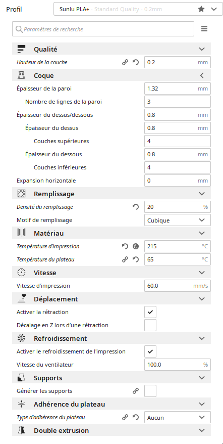

Pinedours Posté(e) Février 16, 2021 Auteur Partager Posté(e) Février 16, 2021 Bonjour à tous !! @Bosco2509 Tu peux rester hein ! J'ai suivi ton conseil @Dim33 pour la vidéo ! @MrMagounetpour le moment je n'ai pas utilisé tes réglages, pour vous montrer ce que ca fait. J'utilise Cura, avec ces réglages : et voici le résultat en vidéo : Lien vers le commentaire Partager sur d’autres sites More sharing options...
Pinedours Posté(e) Février 16, 2021 Auteur Partager Posté(e) Février 16, 2021 En sachant que j'ai essayé en 0.15mm, et 210/60 degrés. Ca fait la même. Ca ne tient pas. Parfois ca tient pdt 10/15 minutes, mais un des deux cotés se décolle toujours. Lien vers le commentaire Partager sur d’autres sites More sharing options...

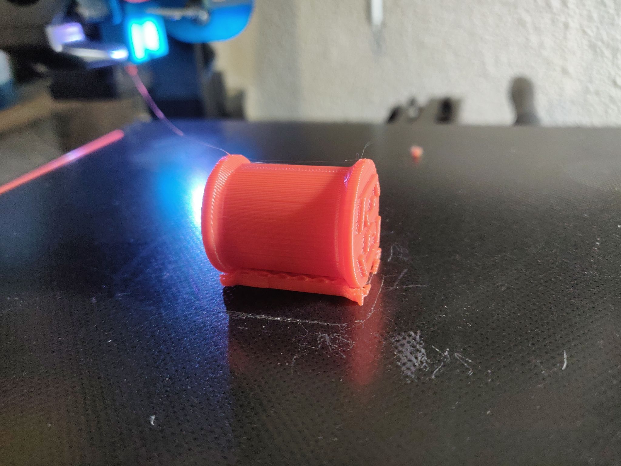

Savate Posté(e) Février 16, 2021 Partager Posté(e) Février 16, 2021 @Pinedours en fait les stl ne sont à peu près jamais dans le bon sens Mais avec un peu de bon sens (il fallait que je la fasse désolé ) et à l'instinct (si si il viens vite celui là) tu verras c'est simple. Mais comme rien n'est jamais vraiment simple ... pour le rouleau, tu dois pouvoir l'imprimer dans les deux sens : * vertical comme le propose @MrMagounet * Horizontal comme tu l'avais commencé, mais en rajoutant des supports arborescents (ce n'est pas un gros mot , mais juste trois options à cocher dans cura - partie supports - générer les supports - Structure du support : Arborescence - Positionnement des supports : en contact avec le plateau ) Deux avantages pour l'horizontal : - il doit s'imprimer un poil plus vite (mais c'est pas sur) - il sera plus solide en cisaillement qu''imprimé en vertical Deux Avantages pour le vertical - la forme sera parfaite - pas besoin de se prendre la tête avec les supports Lien vers le commentaire Partager sur d’autres sites More sharing options...

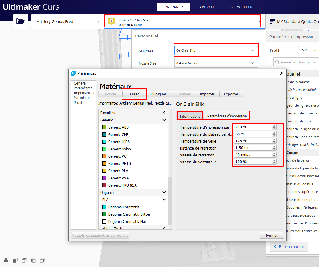

Pinedours Posté(e) Février 16, 2021 Auteur Partager Posté(e) Février 16, 2021 @MrMagounetJ'ai dupliqué un profil PLA de Cura le 'Standard Quality' et je j'ai renommé avec le nom de mon filament en remplaçant les températures par celles données sur le site où je l'ai acheté.. C est tout. Le reste est par défaut. Lien vers le commentaire Partager sur d’autres sites More sharing options...
Pinedours Posté(e) Février 16, 2021 Auteur Partager Posté(e) Février 16, 2021 @SavateCa marche. En fait sur Thingiverse, je voyais dans les commentaires et dans les 'makes' "support : no" Du coup je n'en avais pas fait. Au moins je connais les limites de l imprimante. Donc rien d'anormal de ce coté là si je comprends bien. Je vais tester et vous montrer le résultat de ce pas. Pour le moment je n'ai rien réimprimé depuis l autre jour, mon cube qui était un peu mieux mais pas assez . Lien vers le commentaire Partager sur d’autres sites More sharing options...

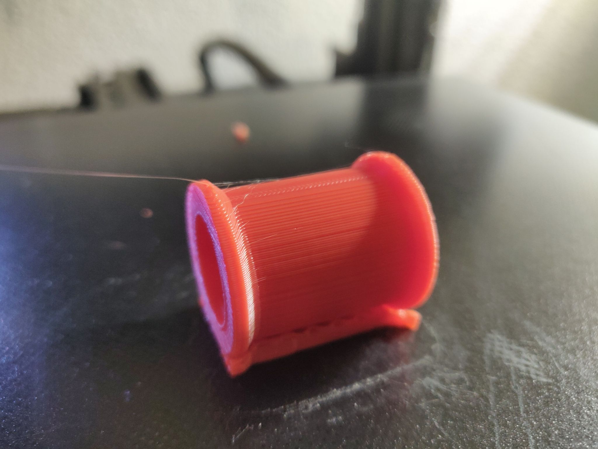

Pinedours Posté(e) Février 16, 2021 Auteur Partager Posté(e) Février 16, 2021 Il y a du mieux... Je crois ! Lien vers le commentaire Partager sur d’autres sites More sharing options...
Savate Posté(e) Février 16, 2021 Partager Posté(e) Février 16, 2021 @Pinedours J'ai l'impression (c'est même sûr) qu'il n'y a plus les défauts de surface qu'il y avait sur le dernier cube. Il y une petite trace au niveau du support, mais rien de bien méchant Tu n'as plus qu'à imprimer les trois autres. Après, si tes bobines ont toutes la même largeur, c'est un accessoire ... qui ne sert pas à grand chose Mais je te rassure c'est aussi le premier truc que j'ai imprimé (après le cube) et pour lequel j'ai eu exactement les même problèmes que toi (mais comme j'avais "réussi" le cube, je me suis dit 'trop facile l'impression 3d je suis le roi du monde, ...' donc j'ai mis toutes les pièces sur le plateau sans supports, sans bordures, sans rien paramétrer du tout et c'est parti pour 10h ... résultat le lendemain matin : un demi kilo de spaghettis sur le plateau, ça calme ) Lien vers le commentaire Partager sur d’autres sites More sharing options...

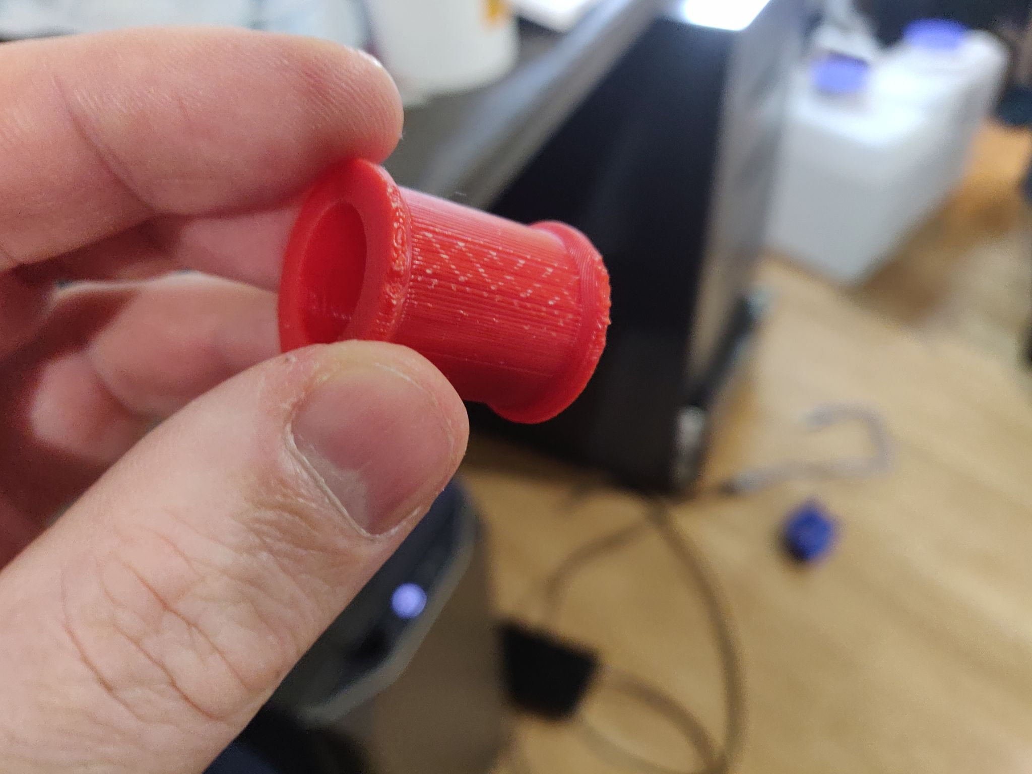

MrMagounet Posté(e) Février 16, 2021 Partager Posté(e) Février 16, 2021 Il y a du mieux bien sûr @Pinedours le gros avantage d'imprimer a la verticale des forme cylindrique ce sont les forme parfaite le risque a l'horizontal comme tu l'a fait c'est une forme ovalisé donc plus de soucis pour faire rentré les roulement a bille. (un conseil pour l'installation utilise des serres joint pour le faire s'emboité dans les roulements ). Pour Cura la gestion de tes filaments crée un pas un profile d'impression par filament tu crée ton filament dans ta base de matériaux cela te gère les température et rétraction adapter pour ton filament et ton profile te sert pour la création de profile lié a tes variante d'impression vitesse première couche etc etc. exemple : Pour la bonne température il faut te créer un Gcode pour l'impression d'un tour de temp cela te permettra de voir quels est vraiment la température la plus adapter a ce filament et ton gout sur l'aspect. Pour pourra t'expliquer comment faire. Lien vers le commentaire Partager sur d’autres sites More sharing options...
Pinedours Posté(e) Février 16, 2021 Auteur Partager Posté(e) Février 16, 2021 @MrMagounetJ'ai d'abord essayé d imprimer à la verticale... mais ca s est également décollé... Je vais réessayé ! Ah je n'avais pas fait attention à la biblio de matériaux ! Ca va être plus clair ! @SavateJ'avoue que pour le moment je surveille ! Je ne veux pas me retrouver dans ton cas !! Haha ! Lien vers le commentaire Partager sur d’autres sites More sharing options...
MrMagounet Posté(e) Février 16, 2021 Partager Posté(e) Février 16, 2021 Le pire c'est une impression qui ce décolle la buse qui accroche la pièce et le filament qui s'agglomère partout autour de la tête après 2h de nettoyage la première fois . si il n'y pas assez de surface de contact utilise une bordure et surtout pas de support dans ce cas. 1 Lien vers le commentaire Partager sur d’autres sites More sharing options...
