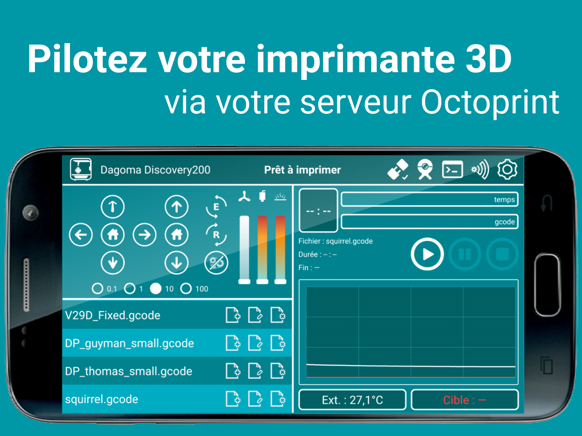

anthonyst91 Posté(e) Juin 21, 2016 Auteur Partager Posté(e) Juin 21, 2016 Quelle version d'Octoprint utilises-tu ? Lien vers le commentaire Partager sur d’autres sites More sharing options...
nothing_fr Posté(e) Juin 21, 2016 Partager Posté(e) Juin 21, 2016 bon, en fait j'ai réussi a me connecter avec ton appli sur mon octoprint via mon reverse-proxy... par contre j'ai du mettre le port 80, va comprendre pourquoi Lien vers le commentaire Partager sur d’autres sites More sharing options...
anthonyst91 Posté(e) Juin 21, 2016 Auteur Partager Posté(e) Juin 21, 2016 (modifié) Il y a 4 heures, nothing_fr a dit : bon, en fait j'ai réussi a me connecter avec ton appli sur mon octoprint via mon reverse-proxy... par contre j'ai du mettre le port 80, va comprendre pourquoi Super nouvelle Tu lui as mit le port 80 en WAN ou en LAN ? Tu utilises quoi comme reverse-proxy ? (tu as utilisé la version que je t'ai buildé avec le header SSL dans les requêtes ou la version en prod sur Google Play ?) Modifié (le) Juin 21, 2016 par anthonyst91 Lien vers le commentaire Partager sur d’autres sites More sharing options...
anthonyst91 Posté(e) Juin 21, 2016 Auteur Partager Posté(e) Juin 21, 2016 (modifié) L'application est disponible sur Google Play aux liens suivant : Version "Trial" : https://play.google.com/store/apps/details?id=fr.yochi76.printoid.phones.trial Version "Pro" : https://play.google.com/store/apps/details?id=fr.yochi76.printoid.phones.pro La version "Trial" offre toutes les fonctionnalités pour contrôler votre imprimante, lancer des impression, visualiser l'état de vos print, que ce soit en local ou en distant. La version "Pro" permet, en plus des fonctionnalités de la version "Trial", d'afficher le flux vidéo issue de votre caméra configurée dans Octoprint (veillez à bien rediriger le flux streaming vers "/webcam/?action=streaming" et le flux snapshot vers "/webcam/?action=snapshot"). Cette version permet également d'envoyer des commandes personnalisables à votre Raspberry (par SSH) ou à votre imprimante (par Gcode). La fonctionnalité SSH n'est pas présente dans les autres applications pour s'interfacer avec Octoprint, ce que je trouvais un peu dommage à mon goût car j'avais envie de pouvoir démarrer/éteindre ma caméra depuis l'appli, ou bien allumer/éteindre ma barre de LED branchée sur un GPIO de mon Raspberry Notez que, si vous optez pour la version "Pro", je ferais don de la majeure partie à Octoprint pour les aider financièrement dans leurs développements. (Les beta testeurs en cours de test de l'application peuvent continuer à m'envoyer leurs retours merci beaucoup à vous pour votre aide précieuse !) Modifié (le) Juin 21, 2016 par anthonyst91 Lien vers le commentaire Partager sur d’autres sites More sharing options...
Commando Posté(e) Juin 21, 2016 Partager Posté(e) Juin 21, 2016 Ah pour ma version d'octoprint j'utilise la dernière en date Lien vers le commentaire Partager sur d’autres sites More sharing options...
anthonyst91 Posté(e) Juin 22, 2016 Auteur Partager Posté(e) Juin 22, 2016 Il y a 9 heures, Commando a dit : Ah pour ma version d'octoprint j'utilise la dernière en date D'accord. Ce soir je t'envoie la requête REST que j'envoie à Octoprint pour récupérer la température, pourras-tu l'envoyer via n'importe quel navigateur pour voir si la réponse est correctement envoyée ? Lien vers le commentaire Partager sur d’autres sites More sharing options...
anthonyst91 Posté(e) Juin 22, 2016 Auteur Partager Posté(e) Juin 22, 2016 @Commando Ton problème de température qui ne s'affiche pas est corrigé dans la dernière version sur Google Play normalement Par ailleurs la nouvelle version (1.04) corrige une grande majorité des problèmes d'affichage rencontrés (textes tronqués, manquants, etc...) Lien vers le commentaire Partager sur d’autres sites More sharing options...
anthonyst91 Posté(e) Juin 27, 2016 Auteur Partager Posté(e) Juin 27, 2016 Les béta tests sont fermés J'ai pris en compte un maximum de vos considérations. N'hésitez pas à continuer à me les transmettre par MP si vous en avez d'autres. L'application est devenue plutôt stable, je n'ai, de mon côté, plus de bugs en espérant que ça tourne aussi bien sur vos configurations personnelles. Lien vers le commentaire Partager sur d’autres sites More sharing options...
requiem71 Posté(e) Juin 29, 2016 Partager Posté(e) Juin 29, 2016 sur mon Samsung galaxy s4 le système me rapporte un problème de surconsommation d'énergie. L'application consomme beaucoup trop de temps cpu, semble t il. Si on laisse l'application tourner il estime le temps a 10h environ d'autonomie. Et parfois l'application ne sort pas proprement. Obligé de tuer la tâche. Pour info Lien vers le commentaire Partager sur d’autres sites More sharing options...
anthonyst91 Posté(e) Juillet 5, 2016 Auteur Partager Posté(e) Juillet 5, 2016 Le 29/06/2016 at 07:57, requiem71 a dit : sur mon Samsung galaxy s4 le système me rapporte un problème de surconsommation d'énergie. L'application consomme beaucoup trop de temps cpu, semble t il. Si on laisse l'application tourner il estime le temps a 10h environ d'autonomie. Et parfois l'application ne sort pas proprement. Obligé de tuer la tâche. Pour info Hello, Je vais ajouter de quoi paramétrer la consommation d'énergie. Vu que je fais tourner l'appli sur une tablette constamment branchée je n'ai pas ce problème. Qu'entends-tu par "ne sort pas proprement" ? S'il tu as une pop-up pour envoyer un rapport d'erreur je suis prenneur ! Lien vers le commentaire Partager sur d’autres sites More sharing options...
anthonyst91 Posté(e) Juillet 5, 2016 Auteur Partager Posté(e) Juillet 5, 2016 @requiem71 La version 1.09 est disponible sur Google Play. J'ai ajouté le mode éco dans les settings pour préserver la batterie (par défaut le mode éco n'est pas activé) Nombreux correctifs de stabilité également. Lien vers le commentaire Partager sur d’autres sites More sharing options...

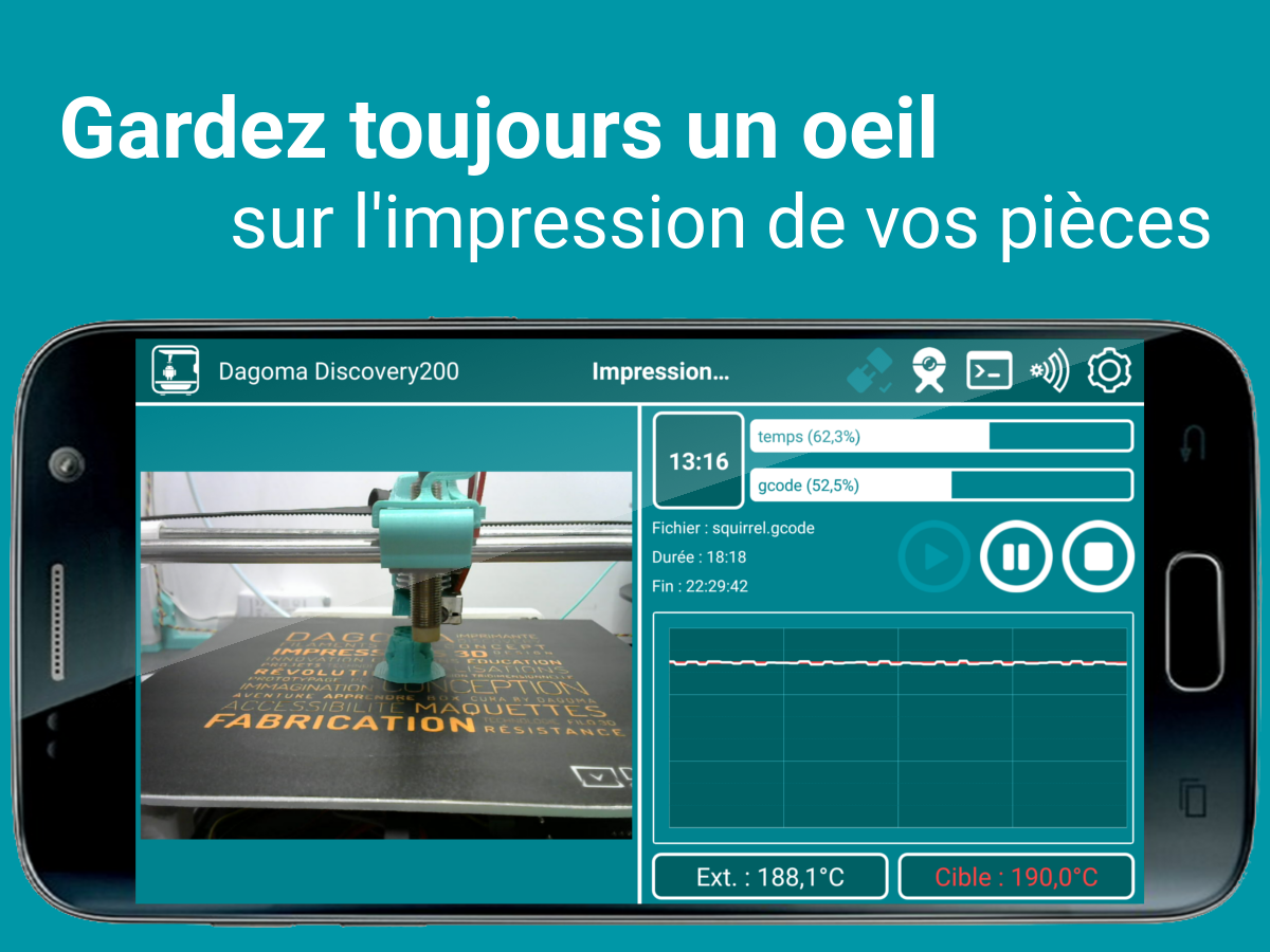

anthonyst91 Posté(e) Juillet 29, 2016 Auteur Partager Posté(e) Juillet 29, 2016 Hello ! Une grosse mise à jour est disponible sur Google Play, avec notamment : - Full support de la caméra ; deux méthodes sont disponibles pour s'assurer que vous aurez quoi qu'il arrive votre streaming vidéo dans l'appli - Amélioration de la connexion - Support de plusieurs profils d'imprimantes - Grosses améliorations de la stabilité et des performances. Encore une fois merci à tout ceux qui continuent à m'envoyer des mails pour m'aider à faire évoluer l'application Voici quelques nouveaux screenshots de l'application, qui a bien changé depuis ses débuts ! Lien vers le commentaire Partager sur d’autres sites More sharing options...
