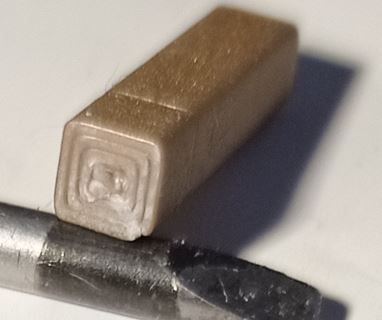

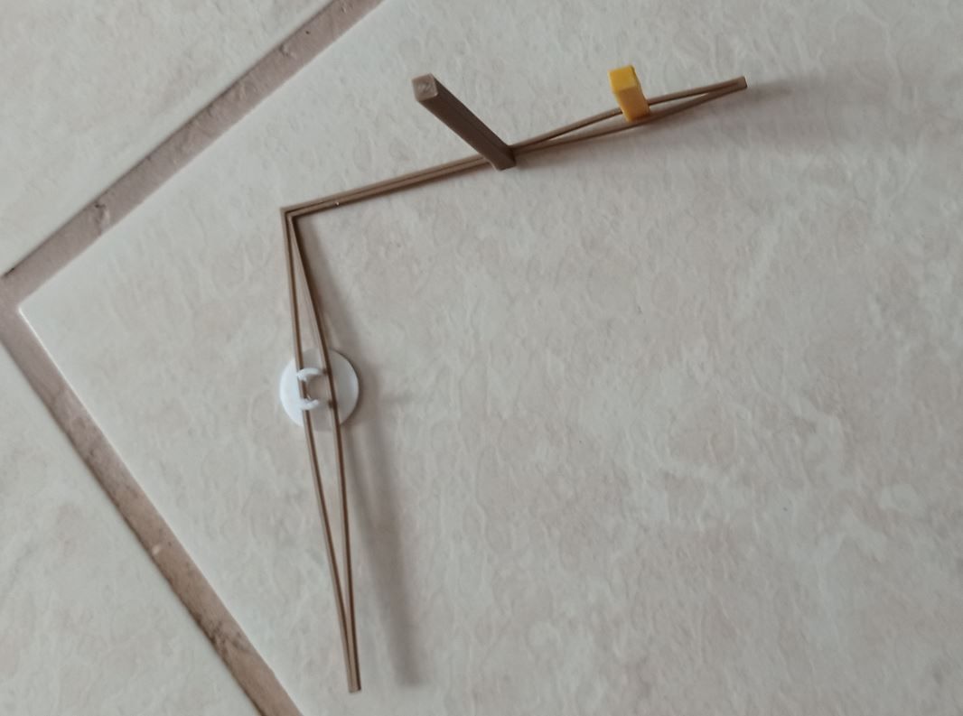

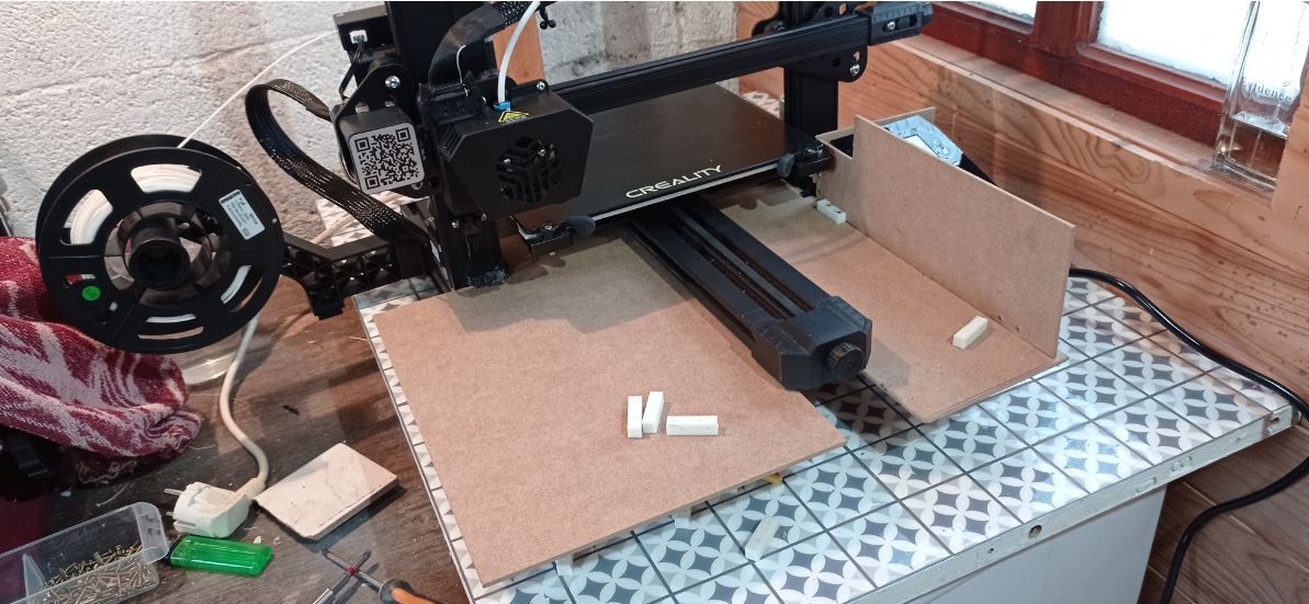

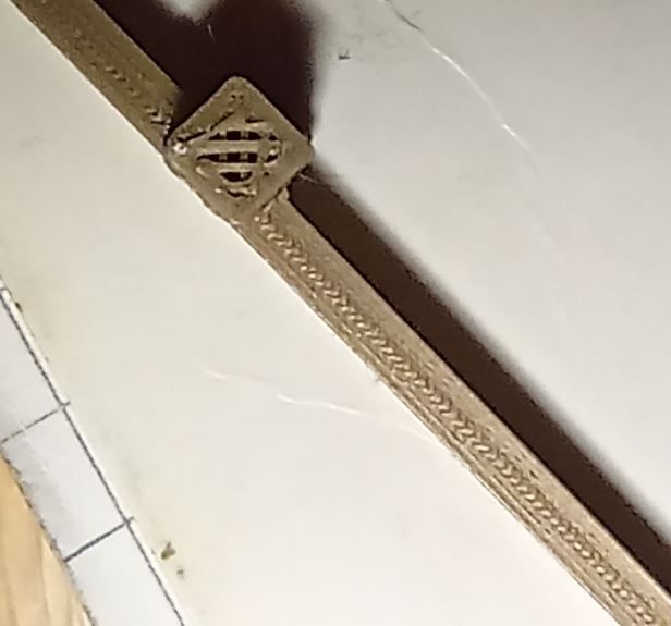

bblt Posté(e) Février 16, 2021 Partager Posté(e) Février 16, 2021 (modifié) bonjour comme dit dans le titre, je suis en train de me confectionner un caisson pour l'impri, impri en abs, donc essais avec des parois en cartons et plastique emballage les données buse 235°, bend 95°, 35mm/s, ventilo 35% température atteinte dans le caisson 39.5° (j'ai ouvert l'écoutille à 40 °), impression directe sur vitre fin d'impression pas de coins relevés, pas de défauts relevés, par contre rétrécissement de 0.25 mm aussi bien en y qu'en x et 0.12 en z, surement du à la rétractation de l'abs, impeccable me dis-je je me désintéresse de la pièce (gabarit de mesure) et je la reprends dans l'après midi pour vérifier si la pièce a de nouveau modifier ses dimensions, et là c'est la cata, les barres se sont comme ouvertes en deux, d'apparence elles sont toujours impec, mais si on la manipule, on s'aperçoit du phénomène, le z n'est pas concerné. peut-êrtre une différence dans la disposition des couches ? quelle en est la cause ??? je pense à une histoire de température du bend, pourtant 95° est ce qui est préconisé pour l'abs, d'après vous c'est du a quoi merci Modifié (le) Février 16, 2021 par bblt Lien vers le commentaire Partager sur d’autres sites More sharing options...
Jonathan06 Posté(e) Février 16, 2021 Partager Posté(e) Février 16, 2021 (modifié) Moi je dirais que ca peut être plusieurs choses: 1- calibrage de l'extrudeur, en gros il sort moins de matière qu'il ne devrait, du coup les traies ne se touchent pas suffisament. 2- Température buse insuffisante, mais dans ton cas... 3- Température bed insuffisante, pas dans ton cas non plus. Donc je dirais: imprimer un cuber 20x20x20 en mode spirale sans remplissage, et mesurer l'épaisseur de la paroi, à mon avis elle sera moins épaisse qu'elle ne devrait. Modifié (le) Février 16, 2021 par Jonathan06 Lien vers le commentaire Partager sur d’autres sites More sharing options...

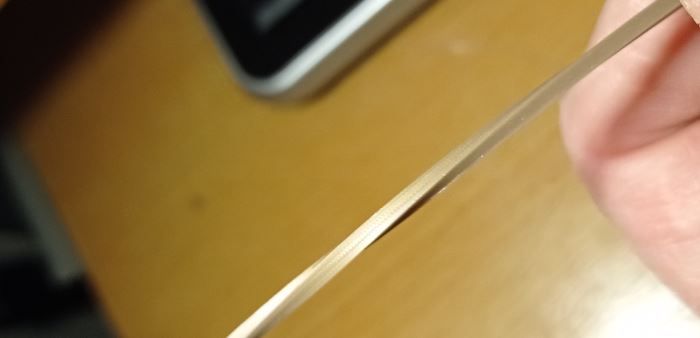

Savate Posté(e) Février 16, 2021 Partager Posté(e) Février 16, 2021 (modifié) Salut @bblt, Sans réfléchir et sans photos j'aurais dit pas assez chaud (buse et bed) et délamination, mais en voyant les photos la séparation est trop parfaite au milieu et sans bavures (et puis la barre verticale serait en miette aussi) Si tu confirmes que la seule séparation est située le long du milieu du pied, est-ce que tu aurais un aperçu de ta pièce en conception ou un stl ? Modifié (le) Février 16, 2021 par Savate Lien vers le commentaire Partager sur d’autres sites More sharing options...
biostrike Posté(e) Février 16, 2021 Partager Posté(e) Février 16, 2021 Température d'extrusion beaucoup trop basse. Je monterai juste de +10°, pour le reste touche à rien. Lien vers le commentaire Partager sur d’autres sites More sharing options...

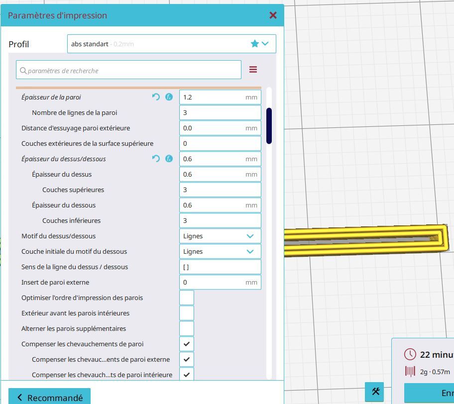

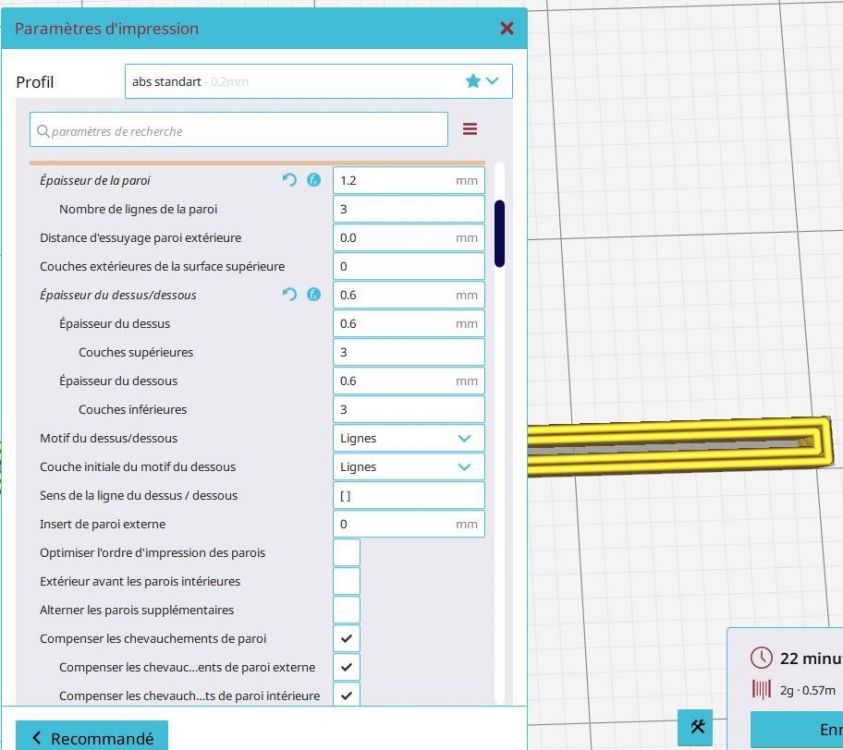

Idealnight Posté(e) Février 16, 2021 Partager Posté(e) Février 16, 2021 Tu peux augmenter la température pour tester mais un peu comme @Savate j'ai un doute ailleurs... Pourrais-tu nous tes paramètres de parois et impression du slicer stp ? Lien vers le commentaire Partager sur d’autres sites More sharing options...
bblt Posté(e) Février 16, 2021 Auteur Partager Posté(e) Février 16, 2021 (modifié) bonjour et merci pour la rapidité j'avais mis la buse à 255 et le bend à 105 , au bout de trois ou quatre minute la bête s'est mise en sécurité, j'ai baissé pour l'extrudeur, je l'ai vérifié et recalibré il y a une semaine ( une semaine après la réception de la bête) il délivre 100mm tout juste, c'est bizarre, quand je grossis au max l'aperçu dans le slicer, on voit pas de remplissage, la barre des z une fois cassée , la marque est celle de la pince pour la casser mais le plus bizarre, les partie intérieures et extérieures sont identique, l'aspect est rigoureusement le même, comme si elles avaient été accolées après impression ! ! la partie intérieure est à gauche le fichier slt essai100mm.stl modélisé sous freecad 0.18 trois cubes dimensions en mm: deux de 2x2x100, un de 4x4x5 édité: 4x4x50 merci à vous Modifié (le) Février 16, 2021 par bblt Lien vers le commentaire Partager sur d’autres sites More sharing options...

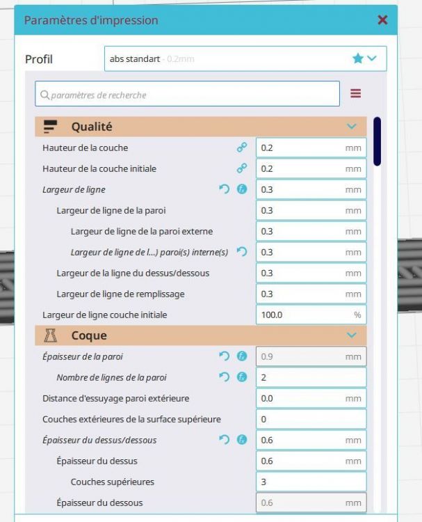

bblt Posté(e) Février 16, 2021 Auteur Partager Posté(e) Février 16, 2021 il y a 12 minutes, Idealnight a dit : Tu peux augmenter la température pour tester mais un peu comme @Savate j'ai un doute ailleurs... Pourrais-tu nous tes paramètres de parois et impression du slicer stp ? les paramètres: oui, je commence à comprendre aussi, il n'y a rien au milieu, voici les paramètres parois, à coté l'aperçu dans le slicer ,je pense qu'il faut diminuer l'épaisseur des parois, les barres en largeur X et Y font plus de 2 mm. le paramêtre pour l'abs, n'existait pas je l'ai fait en en copiant et en modifiant un profil pla. Lien vers le commentaire Partager sur d’autres sites More sharing options...
Idealnight Posté(e) Février 16, 2021 Partager Posté(e) Février 16, 2021 Ben voilà ton problème quelle est la largeur de ligne paramétrée ? Au lieu de faire 3 parois tu n'en a que 2, il faut simuler l'impression dans ton slicer et donc résoudre cela afin de le forcer a en faire 3. Testes en cochant paroi fine et/ou diminuer augmenter la largeur de ligne. Lien vers le commentaire Partager sur d’autres sites More sharing options...

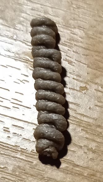

Jonathan06 Posté(e) Février 16, 2021 Partager Posté(e) Février 16, 2021 Au risque de me répéter moi j'imprimerais un cube 20x20x20 sans remplissage en mode spirale pour mesurer l'épaisseur de la paroi. Je suis près à mettre une petite pièce que ta paroi sera plus fine que ce que tu mettras dans ton slicer. J'ai eu le même problème il y'a quatre semaines en passant sur un nouveau filament en ABS. Lien vers le commentaire Partager sur d’autres sites More sharing options...
Idealnight Posté(e) Février 16, 2021 Partager Posté(e) Février 16, 2021 il y a 7 minutes, Jonathan06 a dit : Au risque de me répéter moi j'imprimerais un cube 20x20x20 sans remplissage en mode spirale pour mesurer l'épaisseur de la paroi. Je suis près à mettre une petite pièce que ta paroi sera plus fine que ce que tu mettras dans ton slicer. J'ai eu le même problème il y'a quatre semaines en passant sur un nouveau filament en ABS. Oui mais si tu regardes bien l'image de la pièce dans le slicer il imprime que 2 parois avec un vide au milieu donc le problème est déjà dans les paramètres du slicer tant qu'il y aura ce vide il peut faire tout ce qu'il veut mécaniquement cela restera . Une fois cela réglé faut voir le résultat pour la suite a donner Lien vers le commentaire Partager sur d’autres sites More sharing options...
Jonathan06 Posté(e) Février 16, 2021 Partager Posté(e) Février 16, 2021 il y a 1 minute, Idealnight a dit : Oui mais si tu regardes bien l'image de la pièce dans le slicer il imprime que 2 parois avec un vide au milieu donc le problème est déjà dans les paramètres du slicer tant qu'il y aura ce vide il peut faire tout ce qu'il veut mécaniquement cela restera . Une fois cela réglé faut voir le résultat pour la suite a donner Sur la première photo qu'il a posté il me semblait qu'il n y avait que deux trais cote à cote, alors que sur celle du slicer il y a effectivement deux trais de chaque coté avec un vide au milieu... Lien vers le commentaire Partager sur d’autres sites More sharing options...

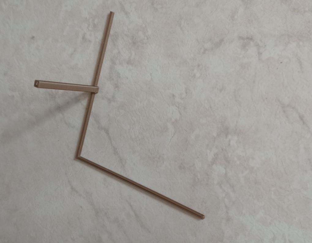

bblt Posté(e) Février 16, 2021 Auteur Partager Posté(e) Février 16, 2021 b'jour mes dimensions sont bonnes, le cube je le ferais quand j'aurais terminé le caisson, c'était tout d'abord pour valider le caisson donc modifications faites, reimprimé avec les nouvelles donnes, le gabarit ne se désolidarise plus voilà le résultat les changements dans le slicer : le résultat; on voit nettement que le milieu est rempli, les côtés font pil poil 2mm au lieu de 2.15 auparavant. les longueurs sont restés les mêmes ha, il y a quelque chose au milieu j'ai mis la buse à 230 en cours d'impression du z, je confirme, bien qu'il soit indiqué entre 210 et 250° sur la bobine d'abs, 230°, ben ça le fait pas 230 ° ça le fait pas, mais alors vraiment vraiment pas, merci à tous Lien vers le commentaire Partager sur d’autres sites More sharing options...

Maya35 Posté(e) Février 16, 2021 Partager Posté(e) Février 16, 2021 @bblt tu confonds dimensions correcte grace aux step/mm et réglage du flux adapté au filament et ça tu l'aura grace au cube en mode vase. A faire pour chaque type de filament comme Indiqué par @Jonathan06 Mais c'est toi qui vois Lien vers le commentaire Partager sur d’autres sites More sharing options...
