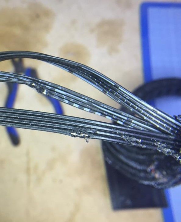

Nico Begood Posté(e) Février 17, 2021 Partager Posté(e) Février 17, 2021 Bonjour à tous, J'ai un problème sur ma Chiron qui fonctionnait très bien jusqu'à présent. Le ventilateur du Hotend ne fonctionne plus correctement : Je m'explique : lorsque je lance une impression avec Octoprint, fichier bien configuré, première couche sans ventilation, puis ventilation à 100% à partir de la couche 2. Le ventilateur ne démarre plus à la 2ème couche. Je me suis dit, pas grave, change le ventilateur. mais avant je fais quelques tests. j'envoie des commandes M106 Sxxx via la console, rien ne bouge. puis en désespoir de cause, je fait un Reset via la panneau de contrôle (ou j’éteins et je rallume) et la le ventilateur se met à répondre ??? Je lance une impression que je sais correcte (j'ai aussi une I3 Mega), et ça marche pas. Pour être sur, j'ai essayé une autre ventilateur 24V, même diagnostic, même cause, même effet. J'ai aussi essayé en changeant de Firmware (1.3.0 vers 1.3.2), idem J'ai l'impression que le carte mère a un coup dans l'aile ? quelqu'un a t il eu le même genre de problème ? J'ai ouvert un ticket chez Anycubic, mais c'est le nouvel an chinois, donc un peu long à répondre. Merci d'avance. Lien vers le commentaire Partager sur d’autres sites More sharing options...
miserovitch Posté(e) Février 18, 2021 Partager Posté(e) Février 18, 2021 Salut, Un ami avec la meme machine a eu des problemes similaires, je lui ai conseille de verifier si le cable dans le "cable chain" n'etait pas endommage. Il a attendu, attendu, attendu...et il a finit par cramer sa carte mere. Il a enfin verifie le cablet et ca donnait ca: Les cables chain peuvent endommager les cables si le montage n'est pas correcte et ensuite provoquer un court circuit. Donc sans te guarantir que c'est ca je te conseille de verifier, sans attendre. Cdt SoM Lien vers le commentaire Partager sur d’autres sites More sharing options...

Nico Begood Posté(e) Mars 3, 2021 Auteur Partager Posté(e) Mars 3, 2021 oui, il me semble bon. j'ai vérifié l'aspect extérieur, je n'ai pas enlevé la gaine tressé. Ceci dit, j'ai changé la carte mère, et j'ai toujours le même problème. J'ai vérifié toute la connectique interne, RAS. le plus bizarre, c'est qu'à l'allumage, le ventilateur réponds aux commandes du panneau de contrôle, ou d'octoprint. C'est une fois que j'ai lancé l'impression que ça ne marche plus. J'ai même essayé d'imprimer un fichier généré avec Cura, même résultat, avec pourtant des scripts de configuration différents. et ces fichiers fontionnent sans problème sur ma Méga. La je sèche. Lien vers le commentaire Partager sur d’autres sites More sharing options...
miserovitch Posté(e) Mars 4, 2021 Partager Posté(e) Mars 4, 2021 heu...comment dire ca sans te choquer? Je t'indique un possibe probleme sur le cable Je te met une photo d'un cable endommage sur la meme machine, dans le cable chain, dans le cable sleeve. Tu indiques ne pas avoir enleve le cable sleeve (donc comment as-tu controle?) Tu donnes des symptomes qui correspondent a ce cas de figure Et tu finis ton message par je seche... Je vais attendre une clarification sur : Il y a 10 heures, Nico Begood a dit : je n'ai pas enlevé la gaine tressé. avant de perdre mon calme pourtant legendaire. SoM 1 Lien vers le commentaire Partager sur d’autres sites More sharing options...
Nico Begood Posté(e) Mars 4, 2021 Auteur Partager Posté(e) Mars 4, 2021 Je te remercie pour ta réponse, et rien ne me choque ... j'hésite à faire un contrôle "destructif" alors que ma chiron est encore sous garantie. Si anycubic me demande une photo du câble et que je l'ai dégainé, il pourrait trouver à y redire. Je suis en train de chercher un câble de remplacement pour faire le test, ça doit pas couter bien cher (8e sur aliexpress, mais 15j de délai, alors je dois regarder au boulot si j'ai pas ce qu'il faut dans un coin. Keep cool, et encore merci pour ton aide Lien vers le commentaire Partager sur d’autres sites More sharing options...
miserovitch Posté(e) Mars 4, 2021 Partager Posté(e) Mars 4, 2021 Salut, Je ne pense pas que tu ais besoin de detruire le cable pour le verifier, il suffit de repousser la gaine pour voir le cable. 1 Lien vers le commentaire Partager sur d’autres sites More sharing options...
