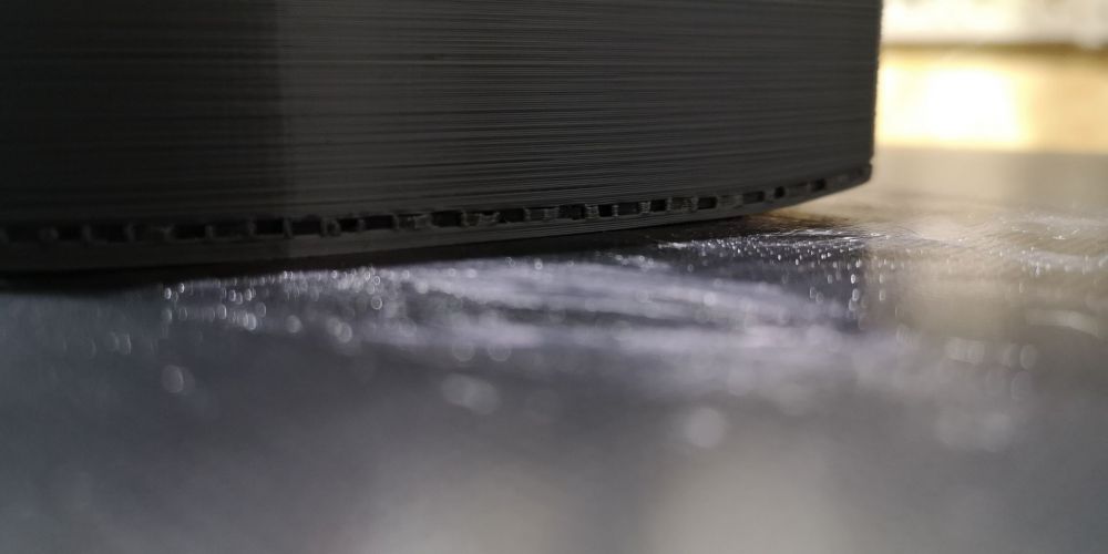

Jbug Posté(e) Février 18, 2021 Partager Posté(e) Février 18, 2021 (modifié) bonjour je suis novice petit problème avec mes impressions en pla après env 1 h les extrémités d e impressions rebique merci pour votre coup de main temp bed 55 temp buse 200 Modifié (le) Février 18, 2021 par Jbug Lien vers le commentaire Partager sur d’autres sites More sharing options...

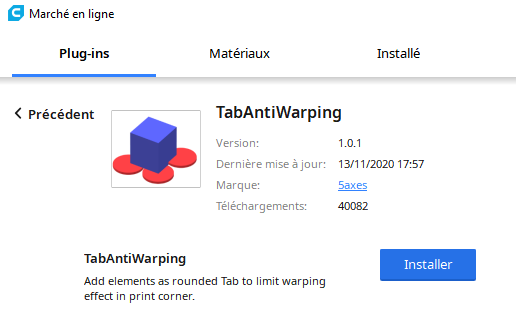

MrMagounet Posté(e) Février 18, 2021 Partager Posté(e) Février 18, 2021 @Savate tiens tu as changer d'avatar @Jbug comme la dit Savate plus d'information serait utile, comme par exemple le slicer Utilisé ? Pourquoi car par exemple sous Cura 4.8 tu peux aller dans le market et télécharger le plug-in très utile Tabs Anti Warping qui permet de place des bordures sur les angle pour éviter le soucis (bien que dans la majorité des cas le soucis provient d'un calibration pas ton du bed). Lien vers le commentaire Partager sur d’autres sites More sharing options...
Jbug Posté(e) Février 18, 2021 Auteur Partager Posté(e) Février 18, 2021 (modifié) merci beaucoup alors le slicer ultimaker cura 4.8.0 jai mis a jour en haut la temp +une photo réglage plateau ok a la feuille Modifié (le) Février 18, 2021 par Jbug Lien vers le commentaire Partager sur d’autres sites More sharing options...
Savate Posté(e) Février 18, 2021 Partager Posté(e) Février 18, 2021 @Jbug pour le bed je le met à 60° (mais ça ne doit pas changer grand chose) Est-ce que tu as bien réglé le niveau du plateau avec une feuille de papier ? Est-ce que le plateau est propre ? (eau savonneuse + alcool isopropylique à 99.9%, pas d'alcool ménager ou à 70° ça laisse plein de dépôts - ou de la crasse propre comme disait Coluche) Et là ce n'est pas au bout d'une heure c'est presque tout de suite que la pièce s'est décollée (warping) on voit que les couches du bas sont écrasées et que le rattrapage du niveau à eu lieu vers 5mm de hauteur. Sinon ça fait de belles surface artistiques Lien vers le commentaire Partager sur d’autres sites More sharing options...

Jbug Posté(e) Février 18, 2021 Auteur Partager Posté(e) Février 18, 2021 il y a 23 minutes, Savate a dit : @Jbug pour le bed je le met à 60° (mais ça ne doit pas changer grand chose) Est-ce que tu as bien réglé le niveau du plateau avec une feuille de papier ? Est-ce que le plateau est propre ? (eau savonneuse + alcool isopropylique à 99.9%, pas d'alcool ménager ou à 70° ça laisse plein de dépôts - ou de la crasse propre comme disait Coluche) Et là ce n'est pas au bout d'une heure c'est presque tout de suite que la pièce s'est décollée (warping) on voit que les couches du bas sont écrasées et que le rattrapage du niveau à eu lieu vers 5mm de hauteur. Sinon ça fait de belles surface artistiques plateaux propre pas de sous soucis alors comme jai déjà eu des problème sur impression d'avant sur la photo effet sale cela provient de la colle en bâton pour justement adhérer mieux hélas la hauteur ok la feuille gratte il y a 17 minutes, boodinet a dit : autrement vous avez essayer avec un jupe (bordure) ? en largeur 110% avec un debit + elevée. non pas encore Lien vers le commentaire Partager sur d’autres sites More sharing options...

MrMagounet Posté(e) Février 19, 2021 Partager Posté(e) Février 19, 2021 (modifié) Perso comme déjà dit la largeur de Première couche je la passe aussi a 110% pour éviter tout risque, et oui essaie un bordure pas jupe sous cura (car sous cura la jupe est pas relié a la pièce) de 2 mm ou 4 mm cela aidera grandement surtout en cas de plateau pas bien rectiligne (et donc difficile a bien régler parfaitement), ou l'usage du plug in anti warping que je t'ai indiquer sous Cura par exemple a placer sur les angle de ton print. Modifié (le) Février 19, 2021 par MrMagounet Lien vers le commentaire Partager sur d’autres sites More sharing options...
