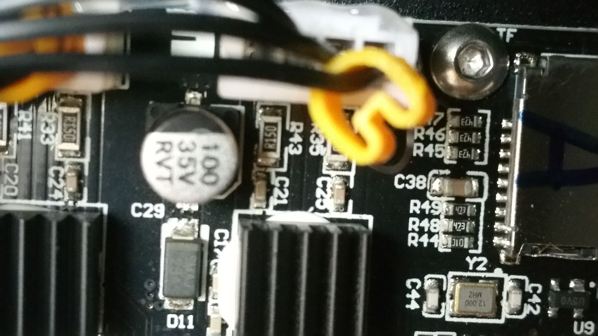

Serge62 Posté(e) Février 19, 2021 Partager Posté(e) Février 19, 2021 Salut les amis, J'ai déjà posté un message pour solutionner mon souci et je croyais l'avoir résolu en baissant l'accélération max des X et Y à 400 mm/s², mais non, ça continue, mois fort, mais ça continue. J'ai contacté le vendeur qui m'a demandé de mesuré les tension des drivers. Je l'ai fait, mais là, il tarde à répondre et mon imprimante est hors d'usage pour le moment. Au début, tout allait bien pourtant, ce décalage de couche suivant X est venu après de nombreuse heures de print sans soucis. A un moment, j'ai remarqué que mes moteurs (surtout le Y) chauffait vraiment beaucoup. Les décalages sont arrivés ensuite. J'entend pendant le print un claquement des moteurs. On sent qu'il saute des pas. Je n'arrive pas à dire quel moteur par contre, surtout sur un print de plusieurs heures. Voici les valeurs de tension pour tous les axes :x = 1,16 Vy = 0,97 Vz = 1,14 Ve = 1,36 V J'ai observé les résistances CMS au dessus des drivers. Il est noté 150. D'après ce que j'ai lu, c'est 150 MOhms... J'ai une carte 4.2.2 avec la lettre A sur le lecteur de carte mirco SD. Donc, j'ai des TMC2208. Le moteur de l'extrudeur est un : C17HD2024-01N Pour les autres, je support que ce sont tous les mêmes... celui du Y est un : BJ42D15-26V10 A quelle valeur dois-je réglé ces drivers ? Un grand merci par avance ! Lien vers le commentaire Partager sur d’autres sites More sharing options...
coolapic Posté(e) Février 19, 2021 Partager Posté(e) Février 19, 2021 Bonjour, J'ai un peu le même soucis sauf que dans mon cas le moteur X semble être mort (creality 4234 idem sur Y et Z, seul l'extrudeur est en 42.40)même configuration que toi si ce n'est la lettre B sur la carte 4.2.2. Dans mon cas le calcul du vref donne 1,37V avec les TMC2209 et non 2208 sur ta carte.les R sense sont aussi marqués 150 soit 150milli ohms. J'ai ajusté ces vref mais cela n'a rien changé aux saut de pas plus marqués dans mon cas. J'ai fini par commander un nouveau moteur hier au soir , et je pourrais confirmer à réception. coté vendeur, j'ai eu seulement un message ce matin me demandant le numéro de série et aucun autre commentaires! J'avoue être déçu pour le moment du sav de Banggood. On verra comment ça se finalise... Lien vers le commentaire Partager sur d’autres sites More sharing options...
Idealnight Posté(e) Février 19, 2021 Partager Posté(e) Février 19, 2021 Alors il y'a pas mal de sujet là dessus ces derniers temps, mais je suis pas sur de la version de la carte, je crois que la 4.2.2 pose de nombreux problèmes de décalages et que la 4.2.7 résout tout cela. @nico378 pourrait confirmer la version de carte qui pose problème l'ayant eu lui même ^^ Lien vers le commentaire Partager sur d’autres sites More sharing options...
nico378 Posté(e) Février 19, 2021 Partager Posté(e) Février 19, 2021 (modifié) salut 4.2.2 = probleme il y a tout un lot de ender 3v2 avec CM 4.2.2 en default effectivement le passage en 4.2.7 et plus aucun probleme Modifié (le) Février 19, 2021 par nico378 Lien vers le commentaire Partager sur d’autres sites More sharing options...

hazielou Posté(e) Février 19, 2021 Partager Posté(e) Février 19, 2021 Tout comme Nico j'ai changé ma 4.2.2 contre une 4.2.7 car j'avais ce problème d'impression et le claquement du ou des moteurs. Créality m'a proposé de changer ma CM avec un ventilateur plus puissant donc ils sont au courant de ce problème de chauffe ! Je pense que si ils ont produit la CM 4.2.7 juste après la sortie de la 4.2.2 c'est qu'ils connaissaient déjà le problème de chauffe. En tout cas la 4.2.7 à résolu mon problème. Un petit commentaire de Créality pour vérifier l'état des moteurs : Dépanner le moteur et tester la résistance des broches du moteur (la résistance des deux paires de broches indiquées par la flèche rouge et la flèche verte. Si la différence est grande, le moteur a un problème et le moteur doit être remplacé , voir l'annexe 1). Lien vers le commentaire Partager sur d’autres sites More sharing options...

coolapic Posté(e) Février 20, 2021 Partager Posté(e) Février 20, 2021 De mon côté ça y est c'est reparti ! J'ai reçu le moteur de rechange et ça fonctionne à nouveau. J'ai réglé mes vref à 1,37V pour mes moteurs 1,5A et carte 4.2.2 avec TMC2209 , (marqué B sur le connecteur de sd card). Lien vers le commentaire Partager sur d’autres sites More sharing options...

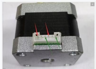

Serge62 Posté(e) Février 20, 2021 Auteur Partager Posté(e) Février 20, 2021 (modifié) J'aurai cru qu'il fallait plutôt baisser la tension si ça chauffe déjà comme ça... Bizarre... Au fait, merci hazielou, j'ai contrôler mes moteurs, ils sont tous ok Etant donné que mes moteurs sont toujours ok, est-il possible d'avoir une tension de réglage pour mes drivers ? J'aimerai tester mais je ne sais pas quelle valeur mettre. Help Modifié (le) Février 20, 2021 par Serge62 Lien vers le commentaire Partager sur d’autres sites More sharing options...
hazielou Posté(e) Février 21, 2021 Partager Posté(e) Février 21, 2021 La mesure 4 de Creality est la suivante : 4. Mesurez si la tension de commande dans la direction décalée sur la carte principale est de 0,7-0,73V, si elle est (0,7-0,73V), ajustez la tension à 1,18-1,2V. Veuillez vous référer à l'annexe 2. l’annexe 2 montre juste le potentiomètre des moteurs à régler Pour info en 4.2.7 la mesure vref sur l’axe z et y me donne la valeur de 1,098 v c’est les valeurs d’usine et j’aimerai bien les comparer avec quelqu’un qui a la même carte que moi Lien vers le commentaire Partager sur d’autres sites More sharing options...
Serge62 Posté(e) Février 21, 2021 Auteur Partager Posté(e) Février 21, 2021 Merci hazielou, mais "4. Mesurez si la tension de commande dans la direction décalée sur la carte principale", ça veut dire quoi ? La phrase n'a pas de sens ?? C'est tous les axes ? sauf l'extrudeur c'est ça ? Parce que l'extrudeur, il chauffe grave aussi Lien vers le commentaire Partager sur d’autres sites More sharing options...
