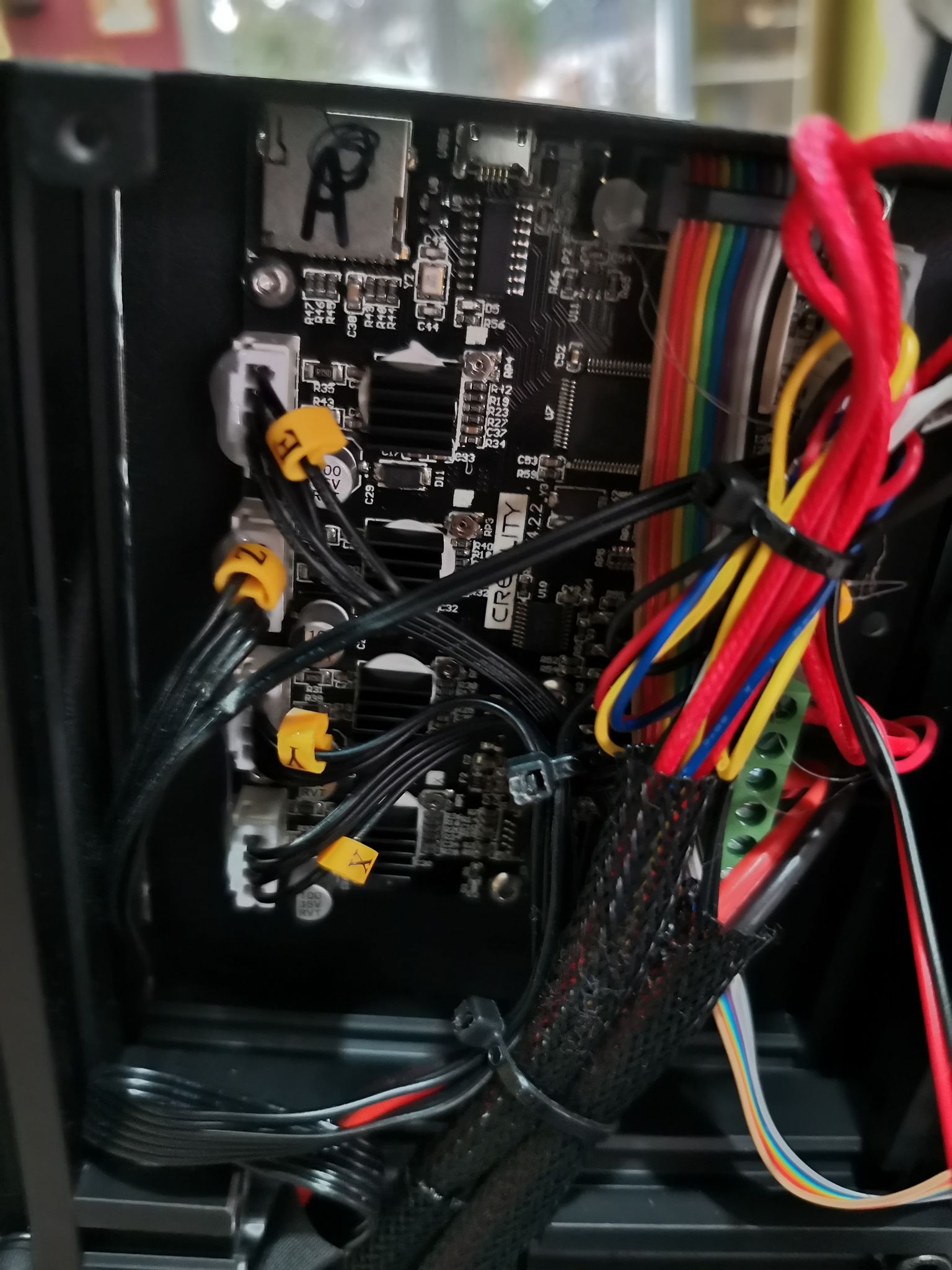

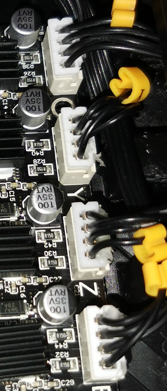

nico378 Posté(e) Février 28, 2021 Partager Posté(e) Février 28, 2021 (modifié) bonjour Vref Carte 4.2.7 model « H » valeur usine X 1.10V Y 1.10V Z 1.10V E 1.20v température relevé sur les moteurs (degres) X 41 Y 50 Z 41 E 37 edit: petite question j'ai cherché et j'ai pas trouvé. si je souhaite brancher le multimètre directement sur la prise des moteurs et non via la masse du microsd et le plus sur la vis de réglage sur quel pico je dois me placer? Modifié (le) Février 28, 2021 par nico378 1 Lien vers le commentaire Partager sur d’autres sites More sharing options...
Guyo Posté(e) Février 28, 2021 Partager Posté(e) Février 28, 2021 (modifié) @nico378 En me basant sur la seule datasheet que j'ai pu trouvé et surtout équivalente… https://github.com/makerbase-mks/MKS-Robin-Nano-V3.X/blob/main/hardware/Image-V3/MKS_Robin_Nano_V3_PIN.png regarde le second ou le dernier en partant de la droite (driver en haut) le carré sur le schéma d'implantation représenterais un câble non connecté ou la masse (?) et le 3ème le + 5 V A tester, et soit prudent sinon il faut suivre les pistes, et je t'avouerais que je n'ai pas le courage de tout re re démonté. @cachou501 Hum... tu as bon utilisé un calculateur en ligne (dont d'ailleurs on ne connais pas son fonctionnement …) sans connaitre Imax ça changera rien au schmilblick... De la à tout cramé avec les valeurs déjà cité précédemment, c'est un peut exagéré. De plus, ici nous parlons de 2208 et non de 2209. Pour ma part, mes moteurs ne surchauffe plus et je n'ai aucun layer shift, souci réglé. Modifié (le) Février 28, 2021 par Guyo Lien vers le commentaire Partager sur d’autres sites More sharing options...

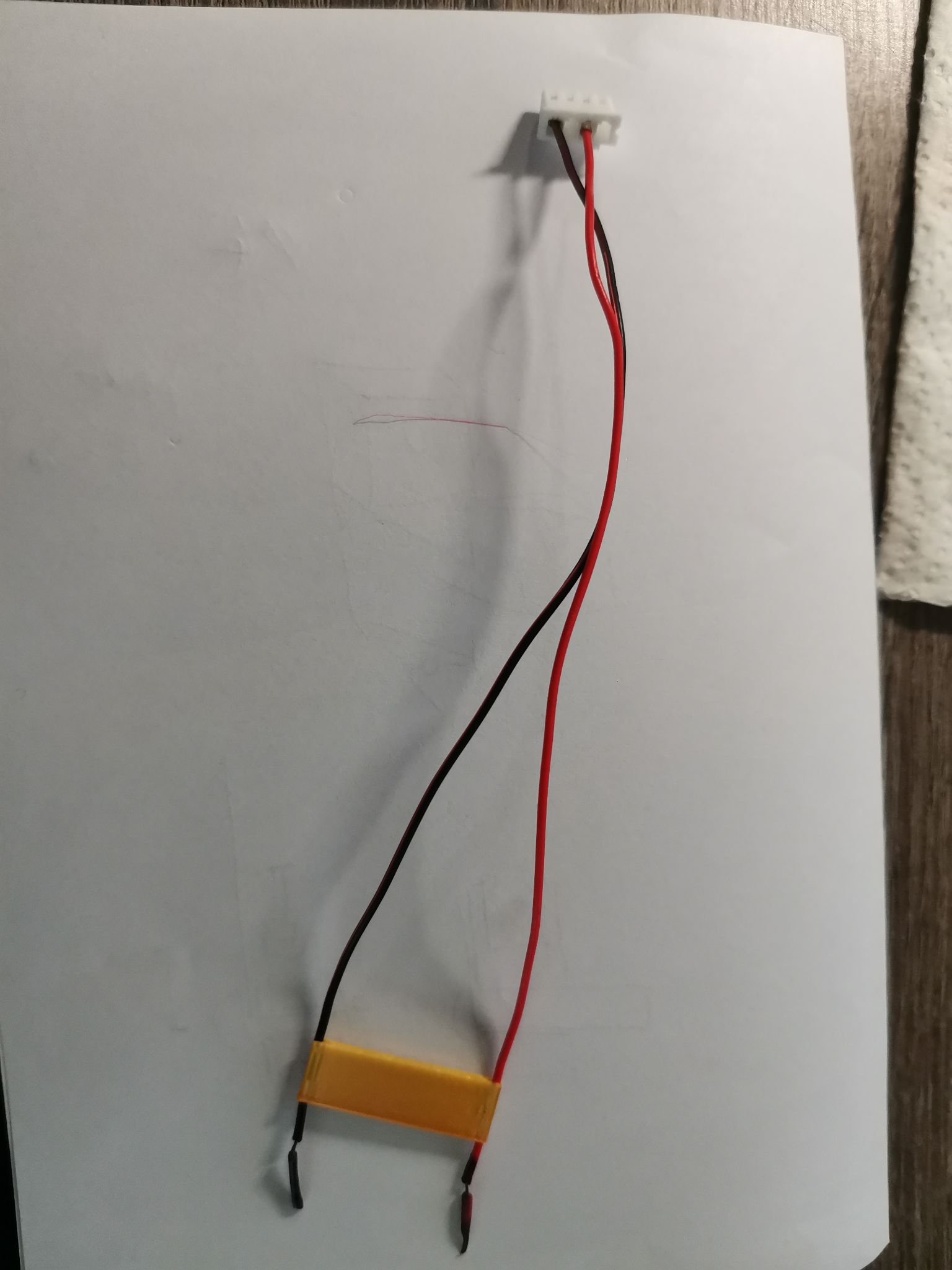

nico378 Posté(e) Février 28, 2021 Partager Posté(e) Février 28, 2021 oki merci donc si je veux tester le Vref je me branche sur 2A et 1A sur les prises des moteurs et au multimètre je récup la valeurs comme si je faisais microSD et vis de réglage? l'idée plus précise, je ne suis pas fan de la solution tu point sur le microSD et sur la vis, c'est pas stable surtout si tu veux faire des réglages précis. donc je vais fabriqué une prise à connecter à la place de la broche avec deux fil qui en sortent. ils seront dénudés sur 1mm juste pour y accroché les pinces (mini attrapeur) du multimètre sans qu'il y puisse y avoir de contact entre les deux. Comme sa la j'ai une stabilité qui me permettra de régler au petit oignons le Vref sans risquer un cour circuit par inadvertance. Lien vers le commentaire Partager sur d’autres sites More sharing options...
Guyo Posté(e) Février 28, 2021 Partager Posté(e) Février 28, 2021 (modifié) oui ça serait GND (la masse) et ta pointe de touche de ton multimètre rouge (+V) sur le +5V donc visiblement ça serait +5V = 1A GND = 2B 2A = signal mais pas certain ! attention. Je préfère que tu as l'aval d'une personne confirmé. Edit: Perso je branche une pince croco sur mon tournevis (isolé le plus possible par une gaine thermo) et j'y vais coolos. Et puis, si tu récupère les mêmes valeurs que celle que tu as modifier, c'est gagné Edit 2 : Si tu veux réglé ton Vref sans risque , UNE solution arrêter de mettre tes drivers en standalone et les pilotés directement depuis le FW. En plus tu pourras profité du linear advance avec tes 2209 Modifié (le) Février 28, 2021 par Guyo Lien vers le commentaire Partager sur d’autres sites More sharing options...

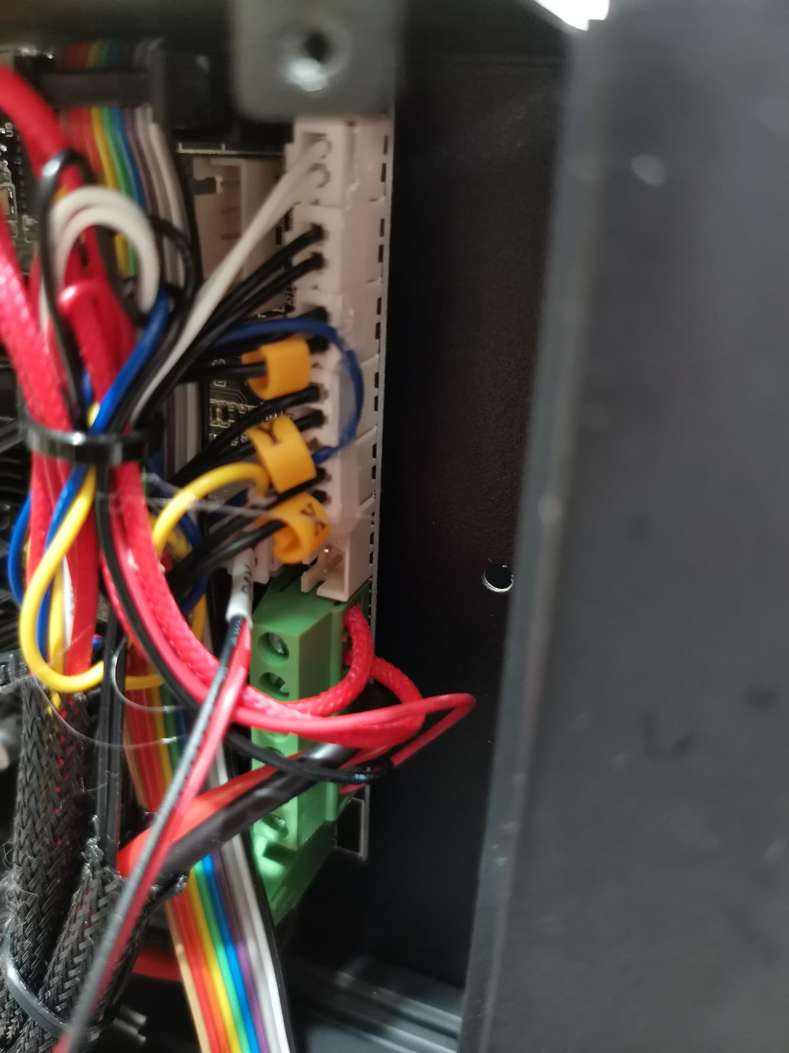

Serge62 Posté(e) Mars 1, 2021 Auteur Partager Posté(e) Mars 1, 2021 (modifié) Il y a 20 heures, Guyo a dit : @nico378 En me basant sur la seule datasheet que j'ai pu trouvé et surtout équivalente… https://github.com/makerbase-mks/MKS-Robin-Nano-V3.X/blob/main/hardware/Image-V3/MKS_Robin_Nano_V3_PIN.png regarde le second ou le dernier en partant de la droite (driver en haut) le carré sur le schéma d'implantation représenterais un câble non connecté ou la masse (?) et le 3ème le + 5 V A tester, et soit prudent sinon il faut suivre les pistes, et je t'avouerais que je n'ai pas le courage de tout re re démonté. @cachou501 Hum... tu as bon utilisé un calculateur en ligne (dont d'ailleurs on ne connais pas son fonctionnement …) sans connaitre Imax ça changera rien au schmilblick... De la à tout cramé avec les valeurs déjà cité précédemment, c'est un peut exagéré. De plus, ici nous parlons de 2208 et non de 2209. Pour ma part, mes moteurs ne surchauffe plus et je n'ai aucun layer shift, souci réglé. Hello Guyo Tes valeurs m’intéresse Combien as-tu mis ? Perso, j'ai pas encore essayé les moyennes des valeurs. Est-ce ce que tu as fait ? En tout cas, merci les amis pour l'entraide, c'est vraiment sympa Faudra qu'on se boit une bière un de ces quatre Modifié (le) Mars 1, 2021 par Serge62 Lien vers le commentaire Partager sur d’autres sites More sharing options...
Guyo Posté(e) Mars 1, 2021 Partager Posté(e) Mars 1, 2021 (modifié) salut Serge62, Je ne me suis pas trop cassé la tête, ne voulant plus la touché (Ce référé à mon nouveau poste, tu verras leurs réponse est incroyable…) j'ai simplement appliquer (environ, pas toujours, comme pour l'extrudeur je l'ai un peu "booster" au max, car plus sollicité) les valeurs données par le GitHub officiel de Marlin : Source Marlin: https://marlin.crc.id.au/faq/Ender 3 V2/#vref What are the Vref voltages for the v4.2.2 board? Creality has advised the following Vref values are stock for the Ender 3 V2 (v4.2.2 mainboard): Driver Voltage X 1.18 - 1.2 Y 0.99 - 1.01 Z 1.18 - 1.2 E 1.38 - 1.4 Depuis, ça ne sur chauffe plus du tout, certes c'est encore chaud (50-60°c) mais rien d'anormale. Les voici : X : 1.19 Y : 1.00 Z : 1.19 E : 1.40 Comme l'indique mon post, Creality me dégoute, je ne veux plus entendre parler d'eux. Ces valeurs ne sont que des "patchs" et la meilleure option restera (Aux frais du client bien sûr !) le changement de drivers, pour des 2209, donc de carte mère. Les boitiers TMC chauffent trop, le cable management est dégueulasse et la carte mère mal aéré d'origine. Tout ça car la carte peut gérer toutes sortent de drivers (à trop vouloir faire de chose, on fait tout mal…) Merci Creality ! Pas souci, si je peux aider avec mes petites connaissances, c'est avec plaisir, ça sert à ça un forum @nico378 bon alors j'ai fait le test, raté je n’obtiens aucun voltage au bornier directement j'ai testé toutes les combinaisons possible (1et2, 1et3, 1et4, 2et3.....) zero se qui semble logique, le courant n'est envoyé que lorsque le moteur doit bouger Il doit avoir une diode qui empêche le tension de passé de l'autre coté … là je sais pas quoi te dire, faudrait passé plus de temps sur les schémas. Ton multimètre est bien réglé sur la bonne tension (environ 10/12 Volts) pour qu'il est y bien une circulation suffisante. Modifié (le) Mars 1, 2021 par Guyo Lien vers le commentaire Partager sur d’autres sites More sharing options...
nico378 Posté(e) Mars 1, 2021 Partager Posté(e) Mars 1, 2021 il y a 44 minutes, Guyo a dit : Il doit avoir une diode qui empêche le tension de passé de l'autre coté … là je sais pas quoi te dire, faudrait passé plus de temps sur les schémas. Ton multimètre est bien réglé sur la bonne tension (environ 10/12 Volts) pour qu'il est y bien une circulation suffisante. oui tu sais en même temps je pense que je vais pas me prendre trop la tête, mon ender fonctionne très bien mes valeurs reste dans les normes donc je ne vais pas y toucher pour le plaisir. Lien vers le commentaire Partager sur d’autres sites More sharing options...

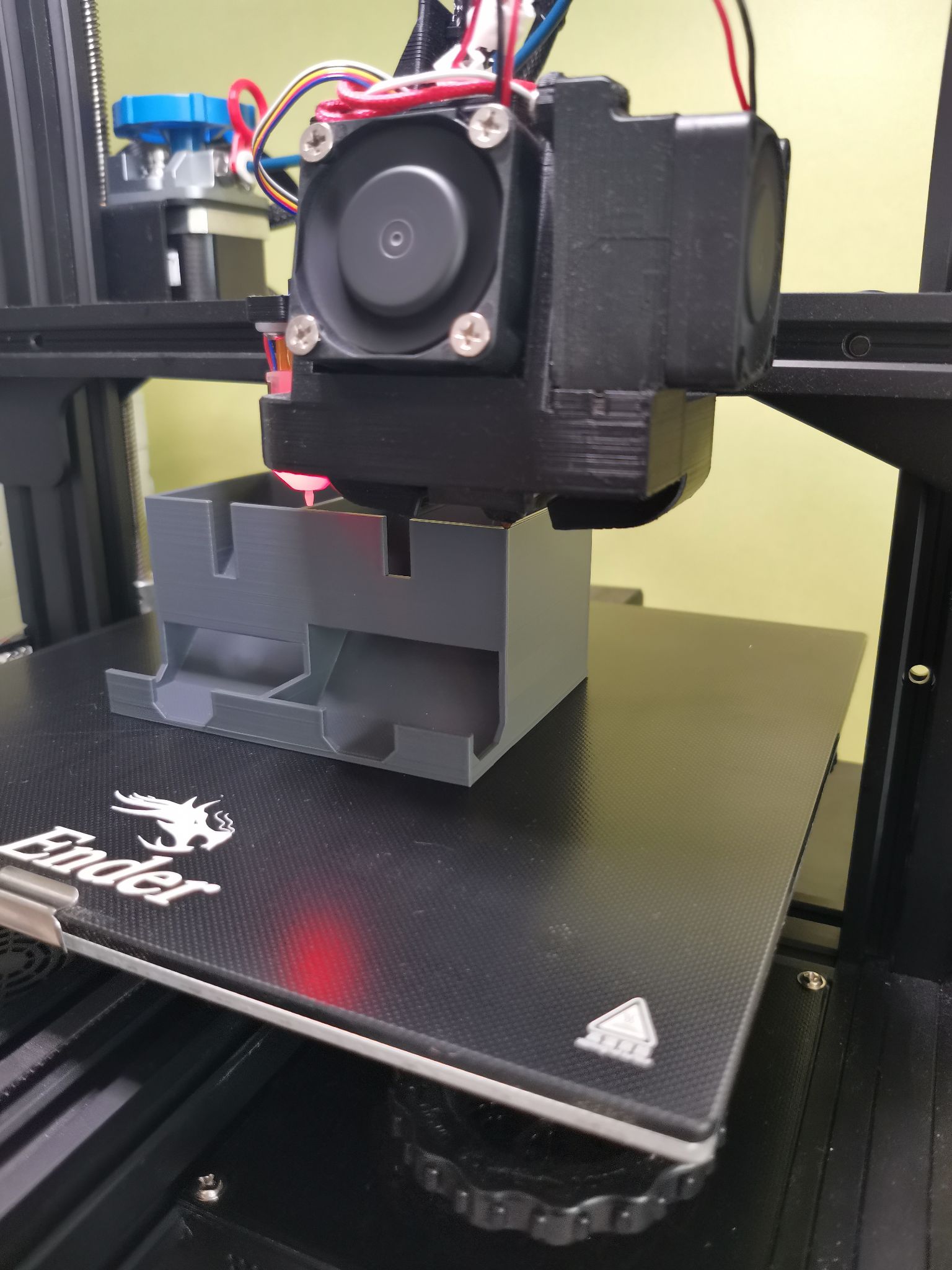

Guyo Posté(e) Mars 3, 2021 Partager Posté(e) Mars 3, 2021 (modifié) Il y a 14 heures, Serge62 a dit : Bon désolé les amis, mais chez moi, peu importe le réglage des drivers, y a rien à faire, ça claque et ça se décale toujours J'attends ma nouvelle carte avec impatience et suis dég de devoir attendre Grrrr Tu imprime à quelle température de buse ? et quel marque et couleur ? Car plus la couleur est foncé (plus de piment) et plus il faut chauffer davantage. Les claquements proviennent en général à cause d'une température de buse trop faible, l'extrudeur suit plus. Donc, peut être que tu as aussi un souci de réglages dans ton slicer. Tour de température/rétraction obligatoire pour connaitre le bon combo. Modifié (le) Mars 3, 2021 par Guyo Lien vers le commentaire Partager sur d’autres sites More sharing options...
nico378 Posté(e) Mars 3, 2021 Partager Posté(e) Mars 3, 2021 petit test tout con pour ne pas avoir 50 000 essai a faire. imprimante éteinte tu déconnecte le prise qui aliment l'extrudeur au niveau de la vis sans fin. ensuite tu allume l'imprimante et tu lance une grande pièce en impression et tu écoute simplement si sa claque, la tu est sur que l'extrudeur ou tout se qui en découle n'y est pour rien. si tu entend le bruit. Bon apres moi j'ai fais sa, je l'ai expliqué à Bangood qui continué quand même à me dire que l'extrudeur provoqué le problème . Lien vers le commentaire Partager sur d’autres sites More sharing options...
