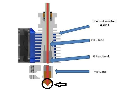

Morpheus Posté(e) Juin 16, 2016 Partager Posté(e) Juin 16, 2016 (modifié) Tu démonte uniquement la buse laiton à chaud, ensuite tu pousse l'excédent qui est dans ta hotend? En maintenant la melt zone avec une pince Modifié (le) Juin 16, 2016 par philippem 1 Lien vers le commentaire Partager sur d’autres sites More sharing options...
nicephore Posté(e) Juin 16, 2016 Partager Posté(e) Juin 16, 2016 (modifié) ah oui avec une image c'est plus parlant. Modifié (le) Juin 16, 2016 par nicephore Lien vers le commentaire Partager sur d’autres sites More sharing options...
