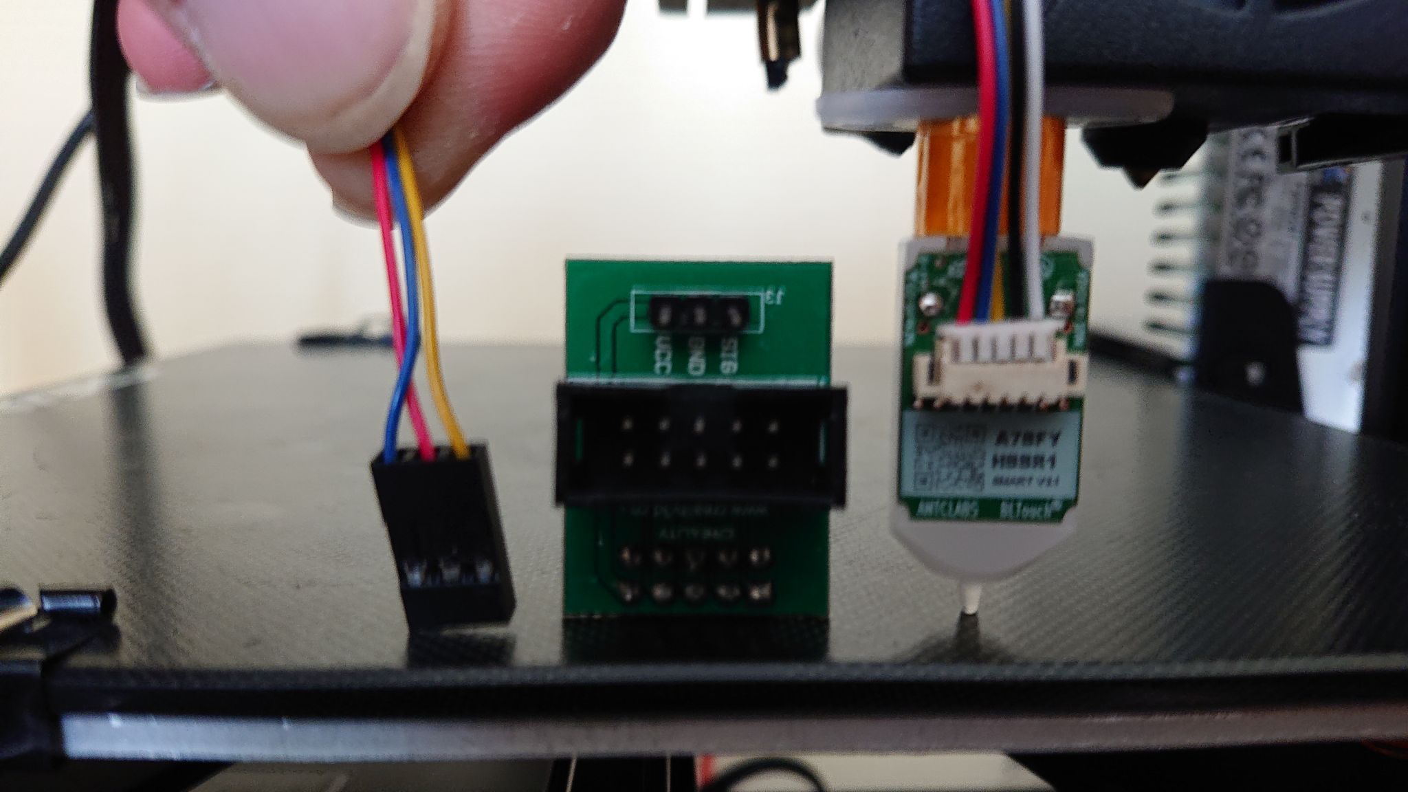

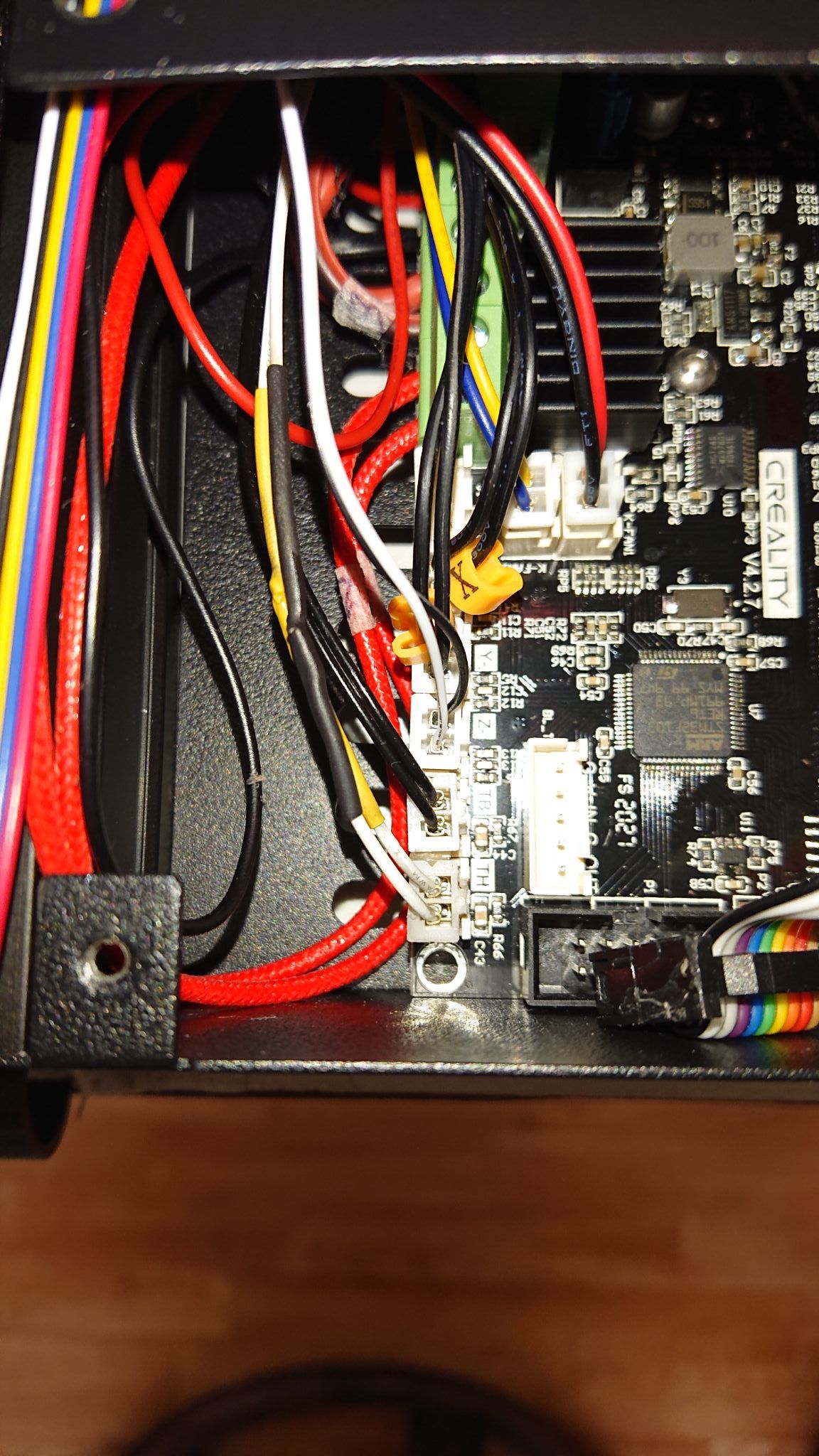

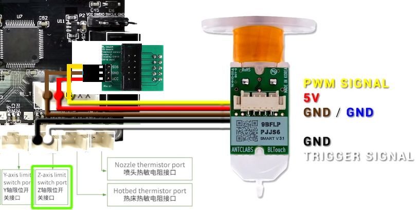

SyFizz_ Posté(e) Février 19, 2021 Partager Posté(e) Février 19, 2021 Bonjour à tous et à toutes, Je viens tout juste d'acquérir une carte mère 4.2.7 de chez Creality, et je me suis donc (un peu trop) empressé de l'installer sur mon imprimante. J'ai une Creality Ender 3 avec un BLTouch de chez Antclabs (Acheté sur le site de Creality). Tout fonctionnait bien sur l'ancienne carte mère, mais je trouvais que l'imprimante était beaucoup trop bruyante pour les impressions de nuit et même de jour, à la longue, ça commençait à devenir un peu chiant J'ai donc investi dans une carte mère silencieuse, 32 bits qui plus est, donc tout bénef me diriez vous... Sauf que dans mon empressement, j'ai tout câblé correctement, sauf le BLTouch (eh oui...), donc je câble le tout en mettant bien le BLTouch sur la nouvelle prise prévue à cet effet, je met la bécane sous tension, et là, c'est le drame.. De la fumée qui commence à sortir d'un des composants, pas loin du bornier à vis latéral, car déjà je n'avais pas câblé le BLTouch correctement, et j'avais pas encore mis le firmware permettant de le supporter. Je pense donc avoir grillé juste la prise, car tout le reste fonctionne (Ecran, axes X Y et Z, chauffe du hotend, chauffe du lit). J'ai donc fait quelques recherches sur Internet, et j'ai vu qu'on pouvait quand même utiliser l'adaptateur 27-pins (un firmware permettant ça est fourni par Creality), en "perdant" du coup le buzzer mais ce n'est à la rigueur pas très grave Mes questions sont donc : - Est-ce que la prise du BLTouch est bien grillée ? - Comment je fais, dans ma configuration de Marlin, pour signifier que je veux utiliser l'adaptateur 27-pins et pas la prise prévue sur la CM ? - Est-ce qu'il y a moyen, dans la configuration de Marlin, de régler le soucis de protocole de communication (les températures ne sont pas envoyées dans un format standard, certains caractères sont doublés, ce qui rend la lecture des températures impossibles par OctoPrint... Pour plus d'informations, le firmware fourni par Creality est ici, la carte mère a été achetée sur Amazon ici. Merci d'avoir lu ce post, et en vous remerciant par avance pour le temps que vous y consacrerez, SyFizz_ Lien vers le commentaire Partager sur d’autres sites More sharing options...
remibora Posté(e) Février 20, 2021 Partager Posté(e) Février 20, 2021 (modifié) Salut, Il y a 13 heures, SyFizz_ a dit : - Est-ce que la prise du BLTouch est bien grillée ? Il faut inspecter la carte. La fumée est un très mauvais signe comme tu peux t'en douter, d'autant plus qu'il ne doit pas y avoir beaucoup de protections entre les entrées/sorties du microcontrôleur et le connecteur spécifique du BLtouch. La fumée a dû laisser des traces bien visibles sur au moins un composant (le régulateur 5V et/ou 3.3V?) . Si tu remets sous tension sans BLtouch et que les fonctions de base sont fonctionnelles (écran, déplacement des axes, montée en température des éléments chauffants,...) tu seras sauvé à priori. Il y a 13 heures, SyFizz_ a dit : - Comment je fais, dans ma configuration de Marlin, pour signifier que je veux utiliser l'adaptateur 27-pins et pas la prise prévue sur la CM ? tu peux appliquer les infos de cette vidéo à ton Marlin 2.0.7.2 (il me semble ). Pour le protocole de communication, je n'ai aucune info, à part une vitesse de communication erronée. Modifié (le) Février 20, 2021 par remibora Lien vers le commentaire Partager sur d’autres sites More sharing options...

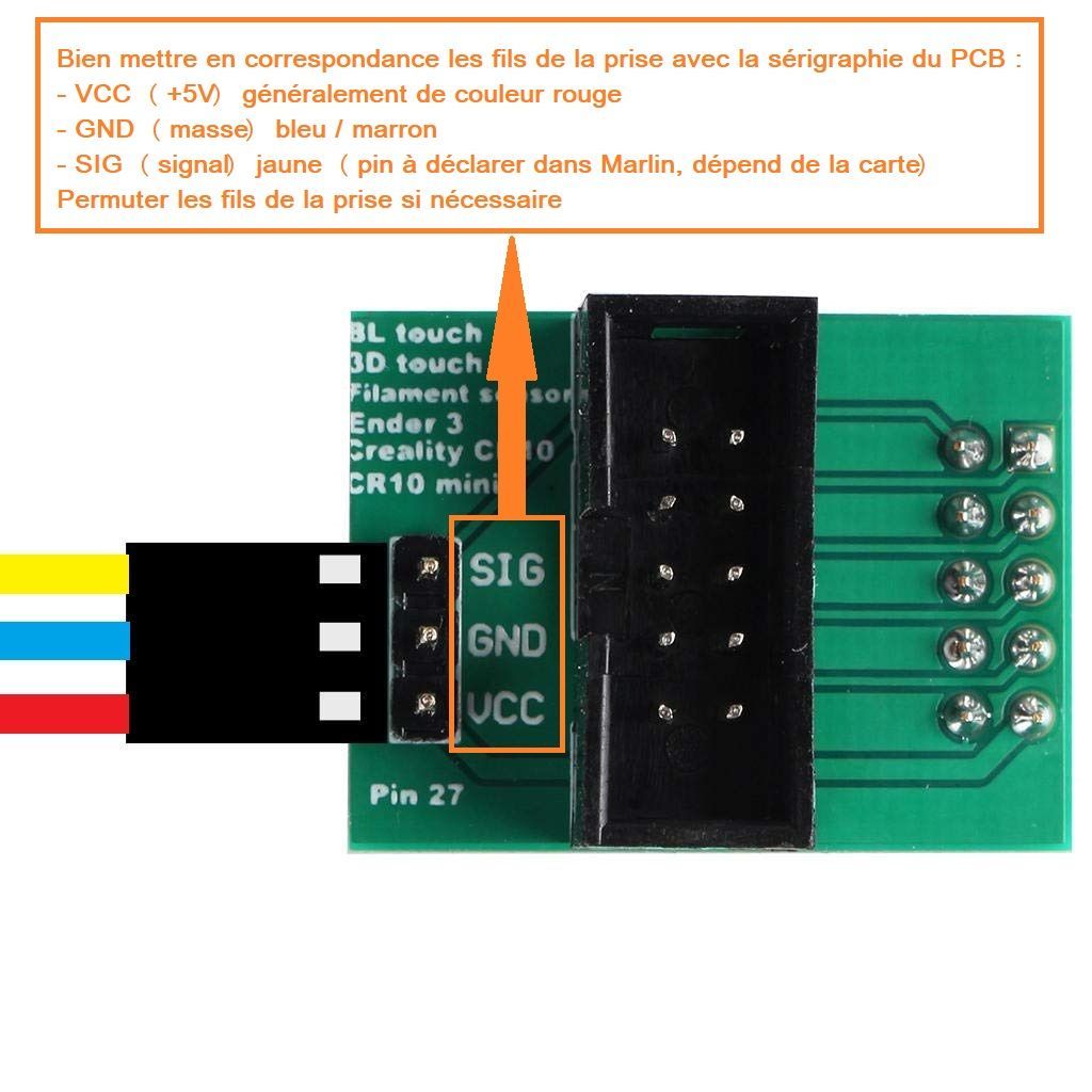

remibora Posté(e) Février 20, 2021 Partager Posté(e) Février 20, 2021 (modifié) il y a 25 minutes, SyFizz_ a dit : Ce vidéaste a également fait une vidéo sur l'installation d'un BLTouch et configuration du firmware sur la 4.2.7, que j'ai évidemment suivie, mais il utilise le connecteur dédié pour câbler son BLTouch, chose que je ne peux donc pas faire Visiblement, tu n'as pas regardé la vidéo (à partir d'ici) que j'ai indiquée parce qu'il est bien question d'utiliser la pin 27 mais bien sûr avec un adaptateur. Pour Marlin bugfix, comme @fran6p, je pense que c'est une très grosse erreur de partir sur cette version. Vu tous les soucis que tu as à régler pas la peine d'en ajouter d'autres. La version 2.0.7.2 est largement fonctionnelle, on ne peut pas en dire autant de la bugfix Modifié (le) Février 20, 2021 par remibora Lien vers le commentaire Partager sur d’autres sites More sharing options...
SyFizz_ Posté(e) Février 20, 2021 Auteur Partager Posté(e) Février 20, 2021 (modifié) Il y a 2 heures, remibora a dit : Visiblement, tu n'as pas regardé la vidéo (à partir d'ici) que j'ai indiquée parce qu'il est bien question d'utiliser la pin 27 mais bien sûr avec un adaptateur. Pour Marlin bugfix, comme @fran6p, je pense que c'est une très grosse erreur de partir sur cette version. Vu tous les soucis que tu as à régler pas la peine d'en ajouter d'autres. La version 2.0.7.2 est largement fonctionnelle, on ne peut pas en dire autant de la bugfix Pour Marlin, je vais du coup passer sur une version stable Et pour clarifier les choses quant à mon câblage : J'avais au départ mal câblé sur le connecteur 5 pins, qui est donc désormais HS, et désormais je souhaite utiliser l'adaptateur rendant le pin 27 disponible Effectivement, je n'avais pas regardé la vidéo et je m'en excuse, je vais de ce pas tester avec la méthode expliqué dedans, j'édite le message ensuite EDIT : @remibora Du coup j'ai flashé le firmware, sans succès, ça me fait comme avant, c'est à dire BLTouch qui s'allume en rouge fixe, pas de petite LED bleue, et c'est pas dû à un faux contact, donc je sais pas comment faire... EDIT BIS: Avec le firmware de chez Creality, quand je branche l'écran sans passer par l'adaptateur, et que le BLTouch est censé être câblé sur le pin 27, le buzzer produit une cacophonie incessante, ce qui n'est pas le cas avec mon firmware, je pense donc qu'il ne prend pas en compte le fait de devoir utiliser le pin27 pour le BLtouch EDIT TER : Après quelques recherches, les pins ne sont pas nommés pareil sur la carte 1.x et la 4.2.7 donc en gros, faut que j'arrive à trouver sur quel pin il faut que je définisse mon BLTouch pour le faire fonctionner... Pour info, voici le contenu du fichier de définition des pins pour la 4.2.7 : /** * CREALITY (STM32F103) board pin assignments */ #if NOT_TARGET(__STM32F1__) #error "Oops! Select an STM32F1 board in 'Tools > Board.'" #endif #if HOTENDS > 1 || E_STEPPERS > 1 #error "CREALITY supports up to 1 hotends / E-steppers. Comment out this line to continue." #endif #ifndef BOARD_INFO_NAME #define BOARD_INFO_NAME "Creality V4" #endif #ifndef DEFAULT_MACHINE_NAME #define DEFAULT_MACHINE_NAME "Ender 3 V2" #endif // // EEPROM // #if NO_EEPROM_SELECTED // FLASH //#define FLASH_EEPROM_EMULATION // I2C #define IIC_BL24CXX_EEPROM // EEPROM on I2C-0 used only for display settings #if ENABLED(IIC_BL24CXX_EEPROM) #define IIC_EEPROM_SDA PA11 #define IIC_EEPROM_SCL PA12 #define MARLIN_EEPROM_SIZE 0x800 // 2Kb (24C16) #else #define SDCARD_EEPROM_EMULATION // SD EEPROM until all EEPROM is BL24CXX #define MARLIN_EEPROM_SIZE 0x800 // 2Kb #endif // SPI //#define SPI_EEPROM // EEPROM on SPI-0 //#define SPI_CHAN_EEPROM1 ? //#define SPI_EEPROM1_CS ? // 2K EEPROM //#define SPI_EEPROM2_CS ? // 32Mb FLASH //#define SPI_FLASH_CS ? #endif // // Servos // #define SERVO0_PIN PB0 // BLTouch OUT // // Limit Switches // #define X_STOP_PIN PA5 #define Y_STOP_PIN PA6 #define Z_STOP_PIN PA7 #define Z_MIN_PROBE_PIN PB1 // BLTouch IN // // Filament Runout Sensor // #ifndef FIL_RUNOUT_PIN #define FIL_RUNOUT_PIN PA4 // "Pulled-high" #endif // // Steppers // #define X_ENABLE_PIN PC3 #ifndef X_STEP_PIN #define X_STEP_PIN PC2 #endif #ifndef X_DIR_PIN #define X_DIR_PIN PB9 #endif #define Y_ENABLE_PIN PC3 #ifndef Y_STEP_PIN #define Y_STEP_PIN PB8 #endif #ifndef Y_DIR_PIN #define Y_DIR_PIN PB7 #endif #define Z_ENABLE_PIN PC3 #ifndef Z_STEP_PIN #define Z_STEP_PIN PB6 #endif #ifndef Z_DIR_PIN #define Z_DIR_PIN PB5 #endif #define E0_ENABLE_PIN PC3 #ifndef E0_STEP_PIN #define E0_STEP_PIN PB4 #endif #ifndef E0_DIR_PIN #define E0_DIR_PIN PB3 #endif // // Release PB4 (Y_ENABLE_PIN) from JTAG NRST role // #define DISABLE_DEBUG // // Temperature Sensors // #define TEMP_0_PIN PC5 // TH1 #define TEMP_BED_PIN PC4 // TB1 // // Heaters / Fans // #define HEATER_0_PIN PA1 // HEATER1 #define HEATER_BED_PIN PA2 // HOT BED #define FAN_PIN PA0 // FAN #define FAN_SOFT_PWM // // SD Card // #define SD_DETECT_PIN PC7 #define SDCARD_CONNECTION ONBOARD #define ONBOARD_SPI_DEVICE 1 #define ONBOARD_SD_CS_PIN PA4 // SDSS #define SDIO_SUPPORT #define NO_SD_HOST_DRIVE // This board's SD is only seen by the printer #if ENABLED(CR10_STOCKDISPLAY) && NONE(RET6_12864_LCD, VET6_12864_LCD) #error "Define RET6_12864_LCD or VET6_12864_LCD to select pins for CR10_STOCKDISPLAY with the Creality V4 controller." #endif #if ENABLED(RET6_12864_LCD) // RET6 12864 LCD #define LCD_PINS_RS PB12 #define LCD_PINS_ENABLE PB15 #define LCD_PINS_D4 PB13 #define BTN_ENC PB2 #define BTN_EN1 PB10 #define BTN_EN2 PB14 #define BEEPER_PIN PC6 #elif ENABLED(VET6_12864_LCD) // VET6 12864 LCD #define LCD_PINS_RS PA4 #define LCD_PINS_ENABLE PA7 #define LCD_PINS_D4 PA5 #define BTN_ENC PC5 #define BTN_EN1 PB10 #define BTN_EN2 PA6 #elif ENABLED(DWIN_CREALITY_LCD) // RET6 DWIN ENCODER LCD #define BTN_ENC PB14 #define BTN_EN1 PB15 #define BTN_EN2 PB12 //#define LCD_LED_PIN PB2 #ifndef BEEPER_PIN #define BEEPER_PIN PB13 #undef SPEAKER #endif #elif ENABLED(DWIN_VET6_CREALITY_LCD) // VET6 DWIN ENCODER LCD #define BTN_ENC PA6 #define BTN_EN1 PA7 #define BTN_EN2 PA4 #define BEEPER_PIN PA5 #endif Et celui pour la 1.x : #define BOARD_INFO_NAME "Melzi (Creality)" // Alter timing for graphical display #if HAS_MARLINUI_U8GLIB #ifndef BOARD_ST7920_DELAY_1 #define BOARD_ST7920_DELAY_1 DELAY_NS(125) #endif #ifndef BOARD_ST7920_DELAY_2 #define BOARD_ST7920_DELAY_2 DELAY_NS(125) #endif #ifndef BOARD_ST7920_DELAY_3 #define BOARD_ST7920_DELAY_3 DELAY_NS(125) #endif #endif #include "pins_MELZI.h" // // For the stock CR-10 enable CR10_STOCKDISPLAY in Configuration.h // #undef LCD_SDSS #undef LED_PIN #undef LCD_PINS_RS #undef LCD_PINS_ENABLE #undef LCD_PINS_D4 #undef LCD_PINS_D5 #undef LCD_PINS_D6 #undef LCD_PINS_D7 #define LCD_SDSS 31 // Smart Controller SD card reader (rather than the Melzi) #define LCD_PINS_RS 28 // ST9720 CS #define LCD_PINS_ENABLE 17 // ST9720 DAT #define LCD_PINS_D4 30 // ST9720 CLK #if ENABLED(BLTOUCH) #define SERVO0_PIN 27 #undef BEEPER_PIN #elif ENABLED(FILAMENT_RUNOUT_SENSOR) #ifndef FIL_RUNOUT_PIN #define FIL_RUNOUT_PIN 27 #endif #if FIL_RUNOUT_PIN == BEEPER_PIN #undef BEEPER_PIN #endif #endif #if ENABLED(MINIPANEL) #undef DOGLCD_CS #define DOGLCD_CS LCD_PINS_RS #endif /** PIN: 0 Port: B0 E0_DIR_PIN protected PIN: 1 Port: B1 E0_STEP_PIN protected PIN: 2 Port: B2 Z_DIR_PIN protected PIN: 3 Port: B3 Z_STEP_PIN protected PIN: 4 Port: B4 AVR_SS_PIN protected . FAN_PIN protected . SS_PIN protected PIN: 5 Port: B5 AVR_MOSI_PIN Output = 1 . MOSI_PIN Output = 1 PIN: 6 Port: B6 AVR_MISO_PIN Input = 0 TIMER3A PWM: 0 WGM: 1 COM3A: 0 CS: 3 TCCR3A: 1 TCCR3B: 3 TIMSK3: 0 . MISO_PIN Input = 0 PIN: 7 Port: B7 AVR_SCK_PIN Output = 0 TIMER3B PWM: 0 WGM: 1 COM3B: 0 CS: 3 TCCR3A: 1 TCCR3B: 3 TIMSK3: 0 . SCK_PIN Output = 0 PIN: 8 Port: D0 RXD Input = 1 PIN: 9 Port: D1 TXD Input = 0 PIN: 10 Port: D2 BTN_EN2 Input = 1 PIN: 11 Port: D3 BTN_EN1 Input = 1 PIN: 12 Port: D4 HEATER_BED_PIN protected PIN: 13 Port: D5 HEATER_0_PIN protected PIN: 14 Port: D6 E0_ENABLE_PIN protected . X_ENABLE_PIN protected . Y_ENABLE_PIN protected PIN: 15 Port: D7 X_STEP_PIN protected PIN: 16 Port: C0 BTN_ENC Input = 1 . SCL Input = 1 PIN: 17 Port: C1 LCD_PINS_ENABLE Output = 0 . SDA Output = 0 PIN: 18 Port: C2 X_MIN_PIN protected . X_STOP_PIN protected PIN: 19 Port: C3 Y_MIN_PIN protected . Y_STOP_PIN protected PIN: 20 Port: C4 Z_MIN_PIN protected . Z_STOP_PIN protected PIN: 21 Port: C5 X_DIR_PIN protected PIN: 22 Port: C6 Y_STEP_PIN protected PIN: 23 Port: C7 Y_DIR_PIN protected PIN: 24 Port: A7 TEMP_0_PIN protected PIN: 25 Port: A6 TEMP_BED_PIN protected PIN: 26 Port: A5 Z_ENABLE_PIN protected PIN: 27 Port: A4 BEEPER_PIN Output = 0 PIN: 28 Port: A3 LCD_PINS_RS Output = 0 PIN: 29 Port: A2 <unused/unknown> Input = 0 PIN: 30 Port: A1 LCD_PINS_D4 Output = 1 PIN: 31 Port: A0 SDSS Output = 1 */ /** * EXP1 Connector EXP1 as CR10 STOCKDISPLAY * _____ _____ * PA4 | 6 5 | PC0 BEEPER_PIN | 6 5 | BTN_ENC * PD3 | 7 4 | RESET BTN_EN1 | 7 4 | RESET * PD2 8 3 | PA1 BTN_EN2 8 3 | LCD_PINS_D4 (ST9720 CLK) * PA3 | 9 2 | PC1 (ST9720 CS) LCD_PINS_RS | 9 2 | LCD_PINS_ENABLE (ST9720 DAT) * GND |10 1 | 5V GND |10 1 | 5V * ----- ----- */ Modifié (le) Février 20, 2021 par SyFizz_ Lien vers le commentaire Partager sur d’autres sites More sharing options...
remibora Posté(e) Février 20, 2021 Partager Posté(e) Février 20, 2021 Désolé, je me suis laissé distraire par cette histoire de pin 27 . Je pense que la broche spécifique pour le BLtouch et celle du connecteur de l'écran (avec adaptateur) sont reliées à la même patte du micro-contrôleur. Tu pourrais vérifier la continuité entre les 2 broches sur la carte. Si c'est le cas et que tu n'as pas de détecteur de filament, tu pourrais peut-être envisager de te brancher sur ce connecteur. En dernier recours, je pense qu'il y a aussi le port ISP. Lien vers le commentaire Partager sur d’autres sites More sharing options...
Solution SyFizz_ Posté(e) Février 20, 2021 Auteur Solution Partager Posté(e) Février 20, 2021 il y a 2 minutes, remibora a dit : Désolé, je me suis laissé distraire par cette histoire de pin 27 . Je pense que la broche spécifique pour le BLtouch et celle du connecteur de l'écran (avec adaptateur) sont reliées à la même patte du micro-contrôleur. Tu pourrais vérifier la continuité entre les 2 broches sur la carte. Si c'est le cas et que tu n'as pas de détecteur de filament, tu pourrais peut-être envisager de te brancher sur ce connecteur. En dernier recours, je pense qu'il y a aussi le port ISP. Alors je pense avoir réussi à finalement régler mon problème, je vais expliquer comment j'ai fait pour les autres personnes qui auraient éventuellement ce problème. Mais pour te répondre, premièrement sur la carte 1.x, le pin 27 est celui utilisé par le buzzer. Ensuite, je n'ai pas vraiment compris ce que tu m'as dit par rapport aux broches reliées à la même patte du MCU, mais pour le port ISP, il n'y en a tout simplement pas sur cette carte Donc voici comment j'ai fait pour utiliser l'adaptateur qui rend disponible le pin du buzzer, en perdant du coup la possibilité d'utiliser ce dernier : - En dessous de '#define BLTOUCH' , il faut rajouter une ligne, en mettant '#define SERVO0_PIN PC6' (en référence à ceci) - Dans Marlin/src/pins/stm32f1/pins_CREALITY_V4.h, il vous faut commenter #define SERVO0_PIN PB0 puis remplacer #if ENABLED(RET6_12864_LCD) // RET6 12864 LCD #define LCD_PINS_RS PB12 #define LCD_PINS_ENABLE PB15 #define LCD_PINS_D4 PB13 #define BTN_ENC PB2 #define BTN_EN1 PB10 #define BTN_EN2 PB14 #define BEEPER_PIN PC6 par #if ENABLED(RET6_12864_LCD) // RET6 12864 LCD #define BEEPER_PIN PC6 #define LCD_PINS_RS PB12 #define LCD_PINS_ENABLE PB15 #define LCD_PINS_D4 PB13 #define BTN_ENC PB2 #define BTN_EN1 PB10 #define BTN_EN2 PB14 #if ENABLED(BLTOUCH) #undef BEEPER_PIN #endif Normalement, si vous flashez sans avoir branché l'adaptateur et le BLTouch, le beeper émettra un bip bizarre en continu, c'est que vous avez réussi. Branchez maintenant le BLTouch et l'adaptateur Merci du coup @remibora, c'est toi qui m'a mis sur la piste, j'ai juste farfouillé dans le code ensuite pour me baser sur ce qui faisait fonctionner l'adaptateur sur la carte v1.x ^^ Lien vers le commentaire Partager sur d’autres sites More sharing options...

fran6p Posté(e) Septembre 13, 2021 Partager Posté(e) Septembre 13, 2021 @cyril62 Tu es certain de tes mesures ? Avec ces valeurs, le Bltouch est 6mm à droite et 44mm devant la buse . Tu confirmes ? Habituellement sur les Ender3, le support métallique fourni dans le kit Creality place le BLT 44mm à gauche et 9mm devant la buse Ça n'est pas vraiment gênant puisque ces valeurs peuvent être modifiées via le gcode M851. Il suffira si ce n'est pas correct de modifier (ex: M851 X-44 Y-9) puis d'enregistrer ces valeurs en EEPROM via un M500. Là où il faut vraiment faire très attention, c'est à la manière de faire correspondre les fils sur l'adaptateur écran. Il existe au moins deux adaptateurs qui de loin semble identiques mais la sérigraphie sur le PCB est différente (GND et VCC/5V sont permutés) : L'important est de bien faire correspondre VCC=>VCC, GND=>GND et Signal=>Signal. Au besoin on peut permuter les fils sur la prise : Idem pour la prise connectée sur le Zmln de la carte (noir=>GND et blanc=> Signal). Au final, ton Bltouch devrait être connecté comme ci-dessous (rouge=VCC, brun=GND, jaune=Signal) avec l'adaptateur écran + Zmin : A tester sous toute réserve (j'ai utilisé les valeurs x=-44 et Y=-9, à modifier via M851 si besoin) : firmware-20210913-144344.bin La compilation occupe 1/3 de la mémoire flash et moins de 20% de la mémoire : Rappel procédure de flashage: copier le fichier .bin sur une carte SD de moins de 32Go, fraichement formatée au format FAT32, secteurs de 4Ko. Machine éteinte, introduire la carte SD (au bon endroit), allumer, patienter (moins d'une minute si tout se passe correctement), retirer la carte SD. Au cas où il faudrait reflasher, modifier le nom du fichier .bin sinon le flashage ne sera pas possible. Compléter le processus de flashage par un M502 puis un M500 et un M501. Si tu ne peux pas connecter l'imprimante via USB pour envoyer ces gcodes à l'imprimante, tu peux copier ces trois commandes dans un fichier nommé par exemple reset.gcode et «imprimer» celui-ci comme n'importe quel fichier issus du trancheur. Citation M502 M500 M501 L'ensemble des fichiers (Marlin) ayant permis de compiler ce firmware : https://github.com/fran6p/Marlin/tree/E3-CM427-BLT-PIN27 1 Lien vers le commentaire Partager sur d’autres sites More sharing options...
cyril62 Posté(e) Septembre 13, 2021 Partager Posté(e) Septembre 13, 2021 @fran6pAutant pour moi le bltouch est a-44mm en x et-6.1 en y Je t avoue que je n avais plus trop les yeux en face des trous après la garde En tout cas un grand merci, je teste ça en rentrant Lien vers le commentaire Partager sur d’autres sites More sharing options...

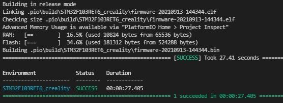

fran6p Posté(e) Septembre 13, 2021 Partager Posté(e) Septembre 13, 2021 La compilation a été faite avec x=-44 et y=-9. Tu n'auras qu'à modifier le Y via M851 Y-6 (on utilise des valeurs entières pour X et Y). Si tout fonctionne (on croise les doigts ), il faudra procéder au réglage du Zoffset, normalement une option dans le menu devrait être disponible. Si tu pouvais accéder à l'imprimante via une liaison USB sur l'ordinateur, la suite des manipulations à réaliser est : Citation Instructions de réglage du décalage Z (Zoffset): 0. Préalable, mettre en chauffe le plateau (60° ( M190 S60 )) et éventuellement la buse (170° ( M109 S170 )) pour pouvoir enlever facilement les résidus de filament collés sur celle-ci 1. Effectuer la mise à l'origine des axes de l'imprimante via G28 2. M851 Z0 - Initialiser le décalage en Z à 0 (remise à 0 du Zoffset s'il y en avait un) 3. M500 - Stocker ce réglage en EEPROM 4. M501 - Récupérer les paramètres de l'EEPROM pour les rendre actifs 5. M503 - Afficher les paramètres en cours pour vérifier qu'ils ont bien été pris en compte 6. G28 Z - Mettre à l'origine l'axe Z 7. G1 F60 Z0 - Déplacer la buse au 0 Z 8. M211 S0 - Désactiver les contacteurs de fin de course (pour pouvoir descendre sous le 0) 9. Descendre doucement (pas de 0,01mm) l'axe Z jusqu'à frotter la feuille de papier (ou la cale utilisée), via l'écran de contrôle ou via d'abord un G91 puis une suite de G1 Z-0.1 F120 (ne surtout pas oublier le G91 avant la commande de déplacement) 10. Noter la valeur affichée de la position du Z sur l'écran du boitier (additionner cette valeur (sans tenir compte du signe négatif (autrement dit prendre la valeur absolue )) à l'épaisseur de la cale utilisée) 11. M851 Z X.XX (X.XX étant le décalage en Z calculé au point 10 (valeur négative)) 12. M211 S1 - Réactiver les limites des contacteurs de fin de course 13. M500 - Sauvegarder ce réglages en EEPROM 14. M501 - Récupérer les paramètres de l'EEPROM pour les rendre actifs 15. M503 -Vérifier une dernière fois que tout a bien été pris en compte 1 Lien vers le commentaire Partager sur d’autres sites More sharing options...

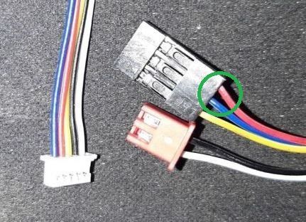

cyril62 Posté(e) Septembre 13, 2021 Partager Posté(e) Septembre 13, 2021 @fran6pOn est bien d'accord, je dois inverser le bleu et le rouge sur le connecteur dupont ? Et pour le z stop j avais vu qu il fallait mettre le noir à gauche. J ai reverifié les decalage x=-44 et y=-9. Vivement les vacances le cerveau mouline trop. Je vais flasher la carte mère demain et lancer un essai, je te tiens au courant Encore un grand merci Lien vers le commentaire Partager sur d’autres sites More sharing options...
fran6p Posté(e) Septembre 13, 2021 Partager Posté(e) Septembre 13, 2021 il y a 15 minutes, cyril62 a dit : On est bien d'accord, je dois inverser le bleu et le rouge sur le connecteur dupont ? oui, il faut inverser le rouge et bleu pour que le rouge soit bien sur le VCC et le bleu sur GND (indications sur le PCB) sinon risque de détérioration du BLT Pour le Zmin, oui c'est comme tu le dis Lien vers le commentaire Partager sur d’autres sites More sharing options...

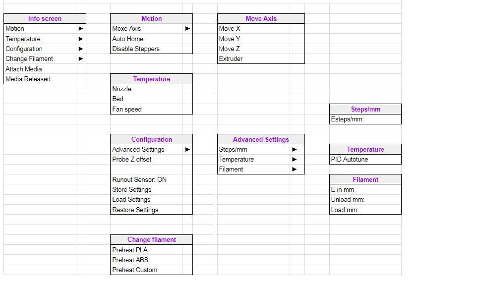

cyril62 Posté(e) Septembre 13, 2021 Partager Posté(e) Septembre 13, 2021 Génial, merci, je teste ca demain ou mercredi Un grand merci à toi @fran6p tu me bluff, tout fonctionne à merveille le bltouch fonctionne, pas de crash J aurai juste besoin de tes lumières pour le réglage du pid depuis l écran de la machine j ai vu ou aller mais je ne vois pas la marche a suivre Un immense MERCI, tu m enlève une sacrée épine du pied 1 Lien vers le commentaire Partager sur d’autres sites More sharing options...
fran6p Posté(e) Septembre 14, 2021 Partager Posté(e) Septembre 14, 2021 (modifié) Le 13/09/2021 at 19:20, cyril62 a dit : tu me bluff, tout fonctionne à merveille le bltouch fonctionne, pas de crash Ouf Habituellement je suis un peu réticent à fournir un firmware directement, je préfère plutôt donner l’ensemble des fichiers à compiler. Si ça fonctionne alors c'est bon (surtout du premier coup ). J'ai effectivement activé de nombreuses options (la mémoire flash de cette carte le permet ) : assistant pour pré-niveler le lit, guide pour savoir de combien tourner les molettes de réglages pour mieux niveler le lit, PID, babystep réglable par un «double-clic» sur le bouton de l'écran, compteur d'impressions et de temps d'impression (remis à zéro en cas de flashage de firmware) et probablement d'autres dont je ne me souviens plus (je n'ai par contre pas activé les jeux ). Il est très rare que j'utilise l'écran pour piloter mes imprimantes, elles sont toutes reliées à des RaspberryPi pour pouvoir les utiliser via Octoprint. Dans Octoprint, j'utilise le terminal pour envoyer les Gcodes (PID par exemple). Donc je ne sais pas vraiment comment faire via uniquement l'écran. Le site le plus à jour concernant les options du menu écran est celui de Marlin (en anglais) : https://marlinfw.org/docs/features/lcd_menu.html Dans un de mes vieux documents, une option est intitulée «PID Autotune» existe-t'elle sur ton écran ? Peut-être que d'autres utilisateurs connaissant la procédure pourrait l'expliquer Le 12/09/2021 at 15:08, cyril62 a dit : je suis équipé d un vieux pc refusant catégoriquement la connection avec l ender. Qu'est-ce qui ne fonctionne pas ? Problème de pilote ? Autre ? Pour de nombreux réglages, c'est tout de même plus pratique. Modifié (le) Septembre 15, 2021 par fran6p Lien vers le commentaire Partager sur d’autres sites More sharing options...

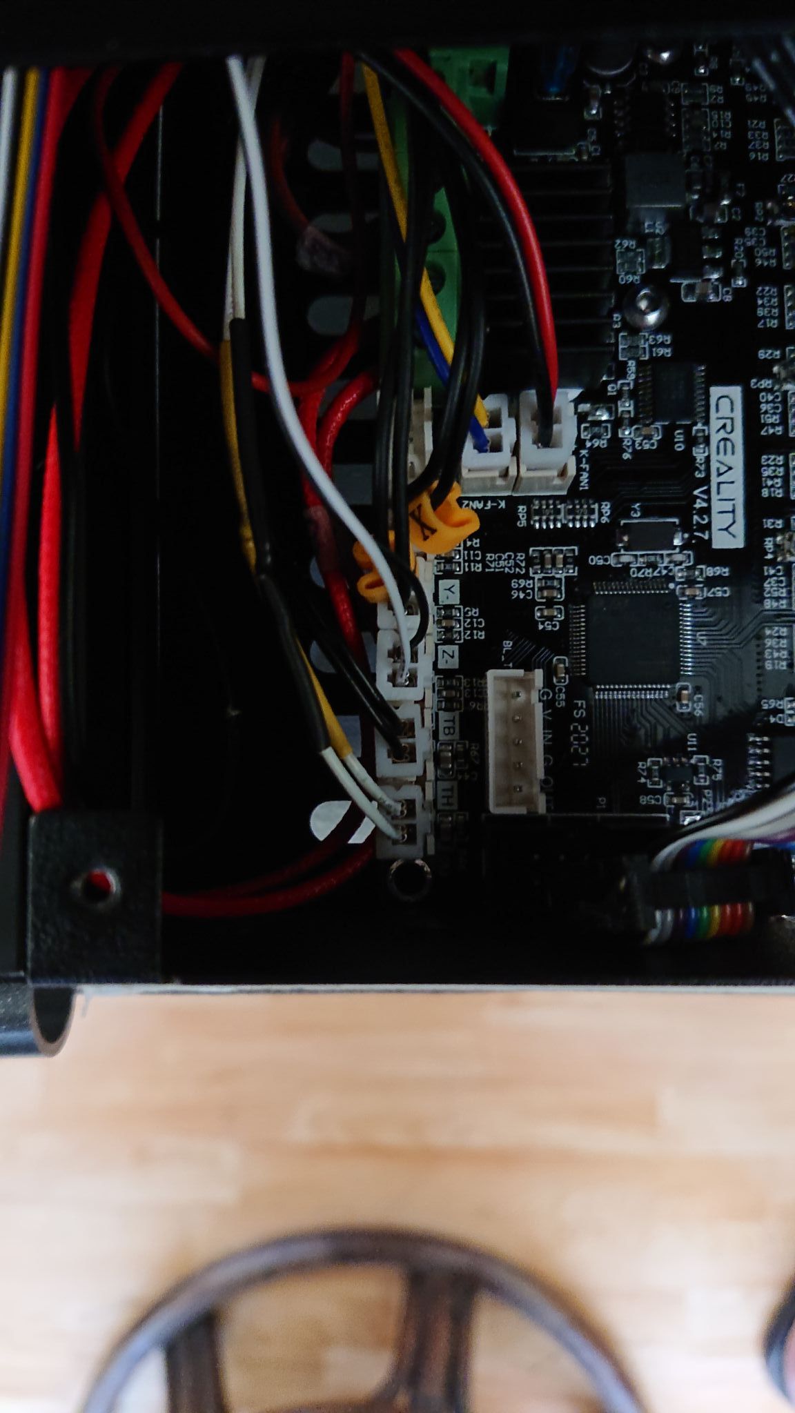

cyril62 Posté(e) Septembre 14, 2021 Partager Posté(e) Septembre 14, 2021 Hello, sur l écran j ai un autotune pid bed et hotend, en fait il se lance automatiquement, puis calcul les valeurs de P I D les intègrent il suffit de sauvegarder puis appliquer, j y vais à tâtons je découvre le menu au fur et a mesure. Ce firmware est ultra complet c est du bonheur (surtout les assistant) Oui pour info, j avais inversé les cables bleu et rouge j ai eu de la fumée au niveau d un composant(il me semble que c était le même que la première fois) , en les remettant comme a l origine tout fonctionne (j ai eu une bonne suée) Concernant le pc, c est un vieux coucou portable et apparemment j ai un soucis avec les ports usb, j ai l achat d un vrai pc sous peu, je pense que ca va me changer la vie, à la fois pour la modélisation et la connexion a l imprimante. Je dirais juste qu il faut que je sois patient Lien vers le commentaire Partager sur d’autres sites More sharing options...
