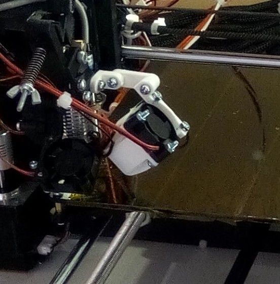

crash345 Posté(e) Juin 19, 2016 Auteur Partager Posté(e) Juin 19, 2016 j'ai reussi a retrouver les paramètres d'origine de Slic3r, je suis entrain d'imprimer un fan duct la lien:http://www.thingiverse.com/thing:1564502 Lien vers le commentaire Partager sur d’autres sites More sharing options...
Silverglade Posté(e) Juin 19, 2016 Partager Posté(e) Juin 19, 2016 Personnellement efficacité 0 avec celui là. Je n'ai plus le lien mais j'ai préféré un fan duct à sortie large de ce style http://www.thingiverse.com/thing:895483 (Plus large encore) Lien vers le commentaire Partager sur d’autres sites More sharing options...
crash345 Posté(e) Juin 20, 2016 Auteur Partager Posté(e) Juin 20, 2016 Il y a 14 heures, Silverglade a dit : Personnellement efficacité 0 avec celui là. Je n'ai plus le lien mais j'ai préféré un fan duct à sortie large de ce style http://www.thingiverse.com/thing:895483 (Plus large encore) Mdr oui effectivement il vaut rien, celui que tu ma montrer sur le lien tu as reussi a l'adapter sur ton extrudeur ? Lien vers le commentaire Partager sur d’autres sites More sharing options...

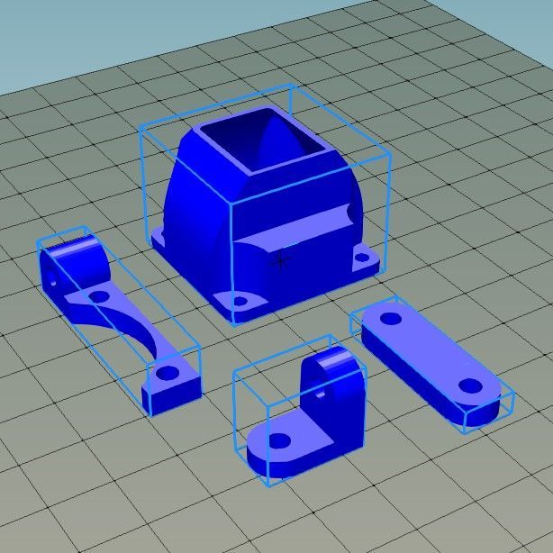

Silverglade Posté(e) Juin 20, 2016 Partager Posté(e) Juin 20, 2016 (modifié) @crash345 J'ai retrouvé mes fichiers donc encore mieux ^^ Je l'ai rendu réglable pour lui donner l'angle souhaité étant donné qu'il est pour le 2e ventilo gêné par les câbles de la buse (vis M3 pour la fixation). Toutes les pièces te seront pas forcément utiles. Sur le fan duct les trous sont bons c'est la capture qui n'est pas à jour p1.STL p2.STL p3.STL FAN-DUCT.stl Modifié (le) Juin 20, 2016 par Silverglade Lien vers le commentaire Partager sur d’autres sites More sharing options...
crash345 Posté(e) Juin 20, 2016 Auteur Partager Posté(e) Juin 20, 2016 (modifié) merci @silverglade je regarde ca des demain matin =) question bete c'est pour un ventilo standard ou plus gros ? Modifié (le) Juin 21, 2016 par crash345 Lien vers le commentaire Partager sur d’autres sites More sharing options...
Silverglade Posté(e) Juin 21, 2016 Partager Posté(e) Juin 21, 2016 @crash345 30mm (de côté) ceux fournis dans le kit Lien vers le commentaire Partager sur d’autres sites More sharing options...
crash345 Posté(e) Juin 22, 2016 Auteur Partager Posté(e) Juin 22, 2016 Il y a 20 heures, Silverglade a dit : @crash345 30mm (de côté) ceux fournis dans le kit merci je vais le print alors =) Lien vers le commentaire Partager sur d’autres sites More sharing options...
crash345 Posté(e) Juin 28, 2016 Auteur Partager Posté(e) Juin 28, 2016 Bonjour a tous, Pas trop de temps d'imprimer des pieces, mais ca y es j'ai imprimer ton fanduc @silverglade je l'es monter aujourd'hui je pense que demain j'essaierai d'imprimer une piece pour voir ce que ca donne mes ca ma l'air bien =) Lien vers le commentaire Partager sur d’autres sites More sharing options...
Silverglade Posté(e) Juin 28, 2016 Partager Posté(e) Juin 28, 2016 (modifié) Salut @crash345, Sur ma machine c'était le jour et la nuit, après pour les rares pièces posant soucis dans l'angle le moins ventilé (au fond à gauche pour moi) je fais juste attention au sens d'impression et le tour est joué ^^ Modifié (le) Juin 28, 2016 par Silverglade Lien vers le commentaire Partager sur d’autres sites More sharing options...
