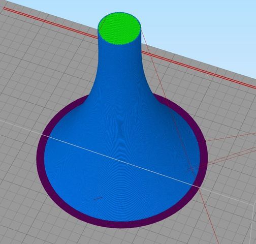

Mat63 Posté(e) Février 21, 2021 Partager Posté(e) Février 21, 2021 (modifié) Bonjour, J'aimerais imprimer un entonnoir avec Simplify3D en mode vase sauf que j'ai un petit problème avec cette option. En effet j'ai 2 contours qui apparaissent... Pourquoi ? De plus la tête d'impression fait des aller-retour et j'ai même des rétractions... Je dois avoir un autre paramètre qui pose soucis mais je ne sais pas lequel... C'est déjà arrivé à quelqu'un ? Edit : la rétraction était du au paramètre "forcer la rétraction entre les couches". Mais pour le reste... Modifié (le) Février 21, 2021 par Mat63 Lien vers le commentaire Partager sur d’autres sites More sharing options...
n.boitte Posté(e) Février 21, 2021 Partager Posté(e) Février 21, 2021 (modifié) bonjour, je pense que le mode spirale ne fonctionne pas dans ce cas car tu as un corps creux donc ton slicer fait une seule paroie externe et une paroi interne si ton corps était plein, la il ferait couche du dessous une paroie et pas de couche du dessus Modifié (le) Février 21, 2021 par n.boitte Lien vers le commentaire Partager sur d’autres sites More sharing options...

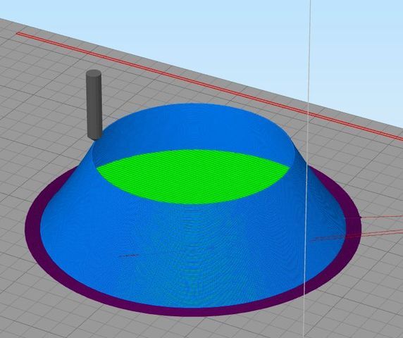

Mat63 Posté(e) Février 21, 2021 Auteur Partager Posté(e) Février 21, 2021 (modifié) J'avais dessiné la pièce en surfacique mais je l'ai épaissi car je ne pensais pas que les Slicers prenait les surfaces. Du coup j'avais un corps plein avec un face extérieure et une face intérieure. C'est là que ça merdouillait. Donc j'ai directement pris ma surface et la ça fonctionne. Par contre il me ferme la surface quand il tranche . Edit : couche supérieure solide et inférieure solide. Il va falloir que je m'habitue . Ça servira peut--être un jour à quelqu'un . Et merci . Modifié (le) Février 21, 2021 par Mat63 Lien vers le commentaire Partager sur d’autres sites More sharing options...
n.boitte Posté(e) Février 21, 2021 Partager Posté(e) Février 21, 2021 je connais pas simplifly mais dans prusa lorsqu'on active le mode spirale la couche du dessus est automatiquement retiré peu etre pas dans sympljfly ou alors tu as une épaisseur du dessus et se sont les couches solide intermédiaire qui apparaissent Lien vers le commentaire Partager sur d’autres sites More sharing options...
Mat63 Posté(e) Février 21, 2021 Auteur Partager Posté(e) Février 21, 2021 @n.boitte Il prend en compte les options nombres de couches inférieures et supérieurs en mode vase. Ça venait de là . Lien vers le commentaire Partager sur d’autres sites More sharing options...
