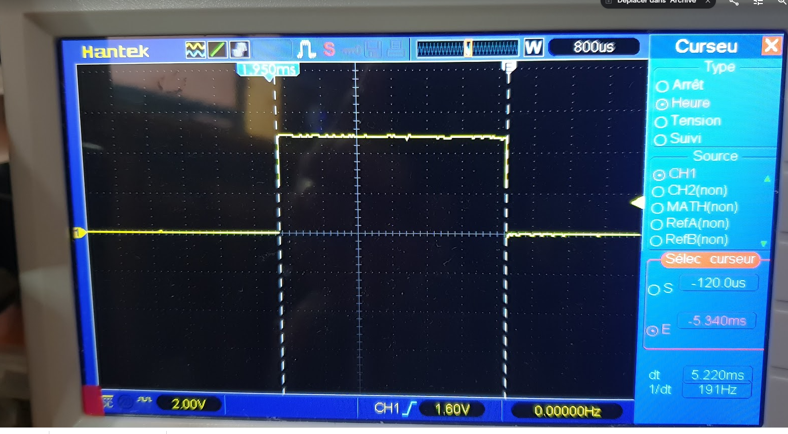

Jonathan06 Posté(e) Mars 30, 2021 Partager Posté(e) Mars 30, 2021 (modifié) Le 23/02/2021 at 14:46, patrick-81 a dit : Déjà visionné mais ça n'aide pas. Je ne suis pas sûr que mon BLtouch fonctionne vu qu'il n'y a aucune différence de résistance au niveau de la connexion du switch zmin entre la position tige basse et tige haute. Tout se passe comme si le circuit restait ouvert quelle que soit la position. Ou alors je fais fausse route en pensant que le circuit puisse avoir ces deux positions. Ca ne fonctionne pas comme ca, ce n'est pas comme une résistance, j'ai déjà mis un oscilloscope à la sortie d'un BLT connecté sur la Pin Zmin d'une MKS Robin Nano V1.2, et voici ce que j'ai obtenu: Tu ne risque pas de voir quelque chose avec un multimètre même en voltmetre, car tu juste une impulsion puis ca redescend, ton multimètre n'aura pas le temps de réagir Modifié (le) Mars 30, 2021 par Jonathan06 Lien vers le commentaire Partager sur d’autres sites More sharing options...
