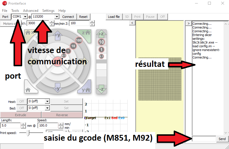

Jonathan06 Posté(e) Février 23, 2021 Partager Posté(e) Février 23, 2021 (modifié) Bon on va faire les choses dans l'ordre: 1- Tu utilise quo comme logiciel pour essayer de ton connecter à ta bécane? 2- Deuxièmement chose, il faut aller dans gestionnaire de périphérique pour voir si les drivers sont bien installé. 3- Si oui il faut identifier le bon port COM utilisé pour pouvoir le sélectionner dans ton logiciel et pouvoir s'y connecter. [EDIT] Pour le logiciel si tu n'en a pas un déjà je te recommande "pronterface" . Modifié (le) Février 23, 2021 par Jonathan06 Lien vers le commentaire Partager sur d’autres sites More sharing options...
