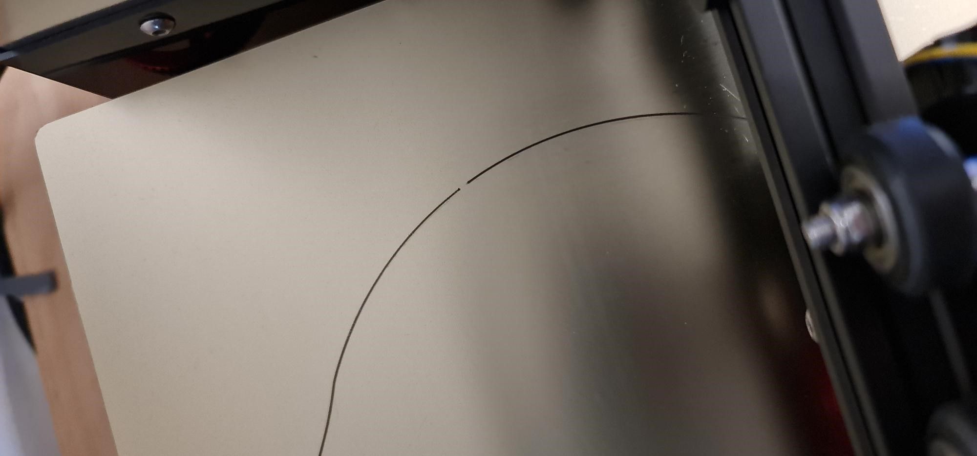

J'ai testé deux impressions cet aprem et j'ai l'impression d'avoir un problème que je n'avais pas avant, le filament sort tout seul même quand je fais juste un préchauffage!
Du coup au démarrage de l'impression je me retrouve avec un morceau de fil qui pend et qui vient se mettre sur le bed!
Autre chose un exemple sur cette photo j'ai un trou dans la jupe (Non je ne mets pas de jupe ^^), je n'ai jamais eu ça avant!

Pour le trou dans la jupe: c'est pas facile à dire avec ta photo vue d'avion 🤣, mais j'ai le sentiment que la couche n'est pas du tout écrasée sur le plateau. Il faudrait diminuer l'offset Z du BLtouch (-0.05mm voire plus). Normalement, tu peux le faire en cours d'impression dans le menu qui va bien (un truc comme "décalage"). Il y a une vidéo du Gueroloco où on le voit faire

sur l'imprimante j'ai effectivement un reglage "decalage Z" qui est reglé à -3.15 et je peux le modifier.
je devrais mettre -3.20 selon toi?

Il y a 3 heures, jerem59120 a dit :
Si c'est par rapport à la photo, je serais tenté de dire oui mais la photo est loin de montrer la jupe en détail. Comme tu as pu le voir dans la vidéo, tu joues avec le + et - pendant l'impression de la jupe et, avec ton doigt, tu testes l'adhérence du filament déposé.
