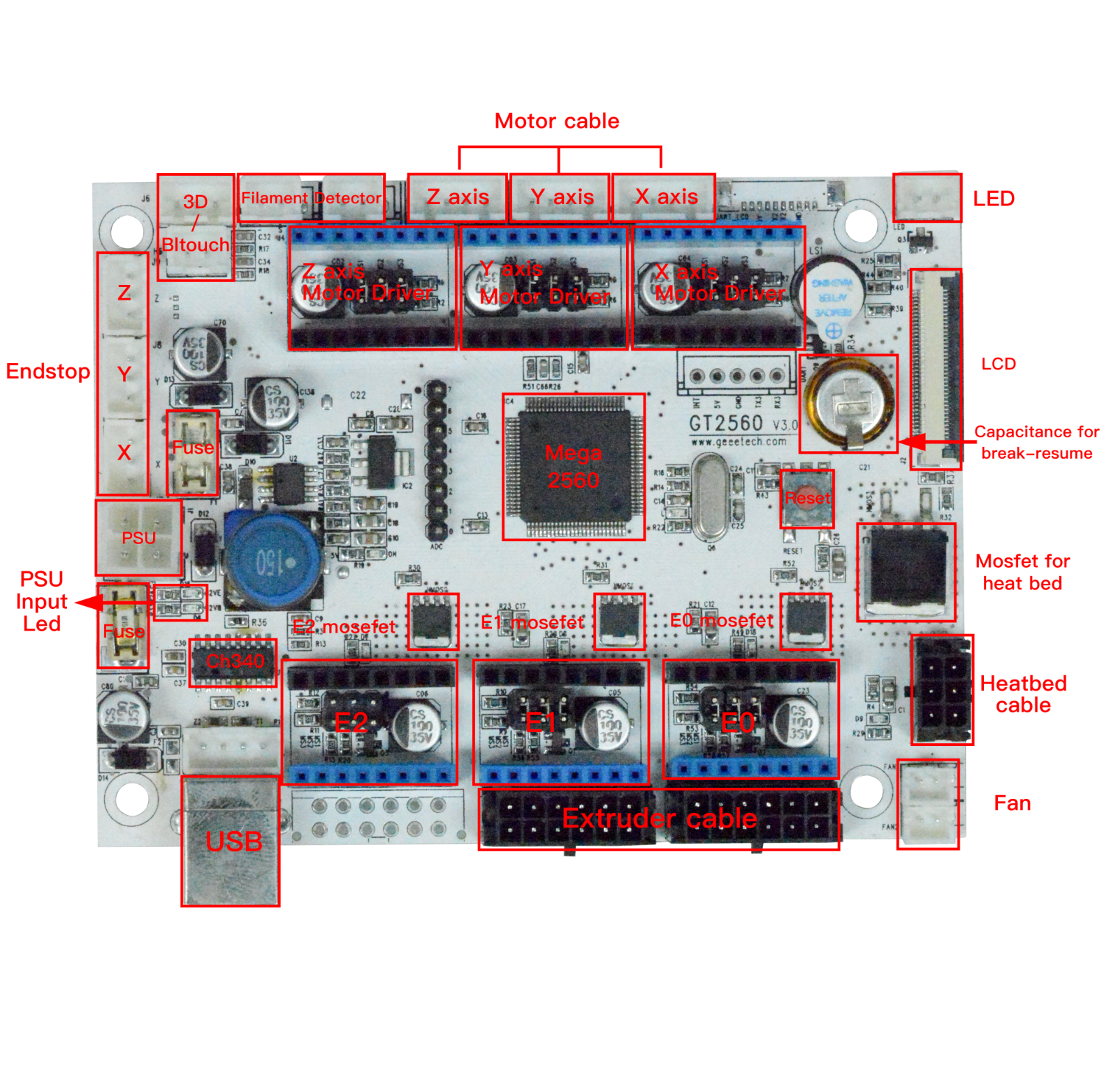

jcicare Posté(e) Février 25, 2021 Auteur Partager Posté(e) Février 25, 2021 bon soir @vap38 mon souci est que voulais changer le lit chauffant de la geeetech qui est fouareux tout gondoler, pourquoi je ne sais pas mais le fait est là et en ouvrant le capot de la carte mère pour tirer le fil du bed j' ai du faire un cour jus , mais je ne sais pas ce qui a cramer car présent je n'est plus de chauffe ni du bed ni de la buse et les valeurs de température donnent n'importe quoi (pour une idée 142 a la buse et 35 au plateau alors qu'en générale il m' affichait la température de la pièce ou est l' imprimante.comme je ne connais rien en électronique je ne suis pas capable de me dépanner, hors de de changer la carte bien sur. j'ai regardai la GT v4 mais il y a tellement de modification a faire, que pour le moment je vais faire comme toi, leurs demander s'il peuvent me dépanner d' une carte V3. A+ Lien vers le commentaire Partager sur d’autres sites More sharing options...
vap38 Posté(e) Février 25, 2021 Partager Posté(e) Février 25, 2021 En principe il y a deux fusibles sur la carte mère il suffit de vérifier la continuité ! le contrôle visuel permet de détecter ce genre de panne; si c'est un CC sur le bed c'est le Cmos de puissance qui crame en premier. C'est une bonne nouvelle si déjà l'afficheur fonctionne. j'ai reçu les Cmos pour réparer ma carte mère bonne nouvelle, je vais prendre le temps de dépanner. il est évident qu'il y a un manque de place pour manipuler les connectiques; ce n'est pas facile à manipuler. Attention porte des gants en latex ou un bracelet relié à la masse de l'imprimante pour éviter les décharges électrostatiques en manipulant la carte mère. La GT2560 est capricieuse et sensible aux décharges électrostatiques. A+ Lien vers le commentaire Partager sur d’autres sites More sharing options...

vap38 Posté(e) Février 27, 2021 Partager Posté(e) Février 27, 2021 Bonjour, Voici la photo de la carte mère c'est le composant mosfet for heat bed. Voici un tuto pour tester un cmos sans le dessouder. Lien vers le commentaire Partager sur d’autres sites More sharing options...

vap38 Posté(e) Février 27, 2021 Partager Posté(e) Février 27, 2021 OK @jcicarec'est parfait regarde mon message j'ai trouvé le composant; je prépare une procédure de test. Il me faut savoir si tu détiens un multimètre comportant le test des diodes ? a+ Lien vers le commentaire Partager sur d’autres sites More sharing options...

vap38 Posté(e) Février 27, 2021 Partager Posté(e) Février 27, 2021 (modifié) il faut se mettre en test de continuité le bipeur, placer la pointe de touche sur le capot métallique de la prise USB et la seconde touche sur la pin de droite du Mosfet normalement çà doit Biper (c'est à dire la source est bien au GND.) Ensuite au dessus du Mosfet nous avons une prise noire avec 6 broches. placer une pointe de touche sur le drain et l'autre sur les deux prises du bas normalement çà bip ! Ce test permet 'identifier si toutes les pistes de puissance sont bonnes ? Modifié (le) Février 27, 2021 par vap38 Lien vers le commentaire Partager sur d’autres sites More sharing options...

vap38 Posté(e) Février 27, 2021 Partager Posté(e) Février 27, 2021 la suite du diagnostic ensuite test d’isolement se mettre en test diode Pointe de touche rouge placée sur la source et la noire sur le drain nous avons en lecture environ 430 mv et ensuite la touche noire sur la gate nous avons 680mv. deuxième test pointe noire sur la source et la rouge sur le drain zéro rien ! ensuite la pointe noire sur la gate nous avons environ 1480mv Troisième test pointe rouge sur la gate la pointe noire donne environ 1450mv sur le drain et la source. Si les valeurs sont correctes alors le Mosfet est bon! . en principe la panne c'est un CC entre la gate et la source. Si ce n'est pas le cas seul un électronicien pourrait changer le Mosfet sans faire de dégâts sur la carte mère. Il faut dans cette technique utiliser un scotch d'isolement thermique pour protéger les composants périphériques. Les composants périphériques sont très fragiles... Lien vers le commentaire Partager sur d’autres sites More sharing options...

vap38 Posté(e) Février 27, 2021 Partager Posté(e) Février 27, 2021 OK à priori le Mosfet me parait correct !!! nous allons tester si nous avons bien le 12 volts qui arrive à l'alimentation de la prise les deux pines du haut de la prise noire à 6 plots conduisent le 12 volts le test de continuité entre les pines du haut avec le prise carrée blanche situé à droite de la carte mère la première pine en haut à gauche c'est le 12 volts çà doit bipé. test final vérifier si nous avons bien une résistance entre les deux fils d'alimentation du bed en principe quelques ohms. Si le Bed n'est pas alimenté çà peut provenir des deux résistances de polarisation de la gate du Mosfet R38 220 ohms et 100 K R32. à vérifier Si çà ne fonctionne pas nous avons sans doute un claquage entre le CPU et le Mosfet alors c'est mort pour la pin PWM3 du CPU. (poubelle la carte mère) Voilà avec précision pour un test statique pour un test dynamique sous tension c'est plus compliqué pour toi... a+ Ok les Mosfet sont puissants et sont par principe indestructibles !!! sauf qu'une décharge électrostatique peut altérer la gate donc il faut faire des mesures de tension dynamique sur la gate tension en principe entre 8 et 12volts. ce n'est pas évident Bonne soirée. Lien vers le commentaire Partager sur d’autres sites More sharing options...
jcicare Posté(e) Février 28, 2021 Auteur Partager Posté(e) Février 28, 2021 Bonjour @vap38 je me suis remis sur les testes et voilà ce que j'ai relevé Premier teste pointe de touche rouge placée sur la source et la noire sur le drain nous avons en lecture environ 453 ensuite la touche noire sur la gate nous avons 905, Deuxième test pointe noire sur la source et la rouge sur le drain zéro rien, ensuite la pointe noire sur la gate nous avons environ 905mv, Troisième test pointe rouge sur la gate la pointe noire sur le drain donne environ 1492mv , et rouge sur gate et noir sur source 1022, le teste entre la + de la prise noire et celui de la prise blanche et Ok entre les deux fils d'alimentation du bed en principe quelques ohms , entre le plus et le moins je suis à (0) je n'ai pas de résistance. RE sur le résistance je suis à 0 mais en teste de continuité j'ai un bip sur les 2 alimentations + et -. le problème est sur les températures, la buse 116° et le bed 41° je pense que le problèmes est là, le cc c'est passé entre le plus et un fils de température et c'est une autre histoire. Lien vers le commentaire Partager sur d’autres sites More sharing options...
