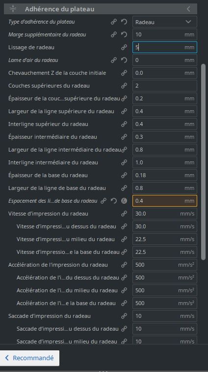

Salut petit cachotier 😉,
Si tu as le STL, alors tente le radeau au lieu de la bordure. Dans un premier temps, j'essaierai sans lame d'air, quitte à ce que "l'enlèvement" du radeau soit délicat.

il y a 57 minutes, domdenoi a dit :
Y a t'il des paramètres particuliers ?
Je n'ai pas l'habitude de le paramétrer, mais sous CURA, je mettrais ça:
Citation
il y a une heure, domdenoi a dit :
comment fait on pour que 2 lignes proche se fusionnent ?
Ce sont les paramètres comportant le mot chevauchement (valeur à faire varier).
Lien vers le commentaire
