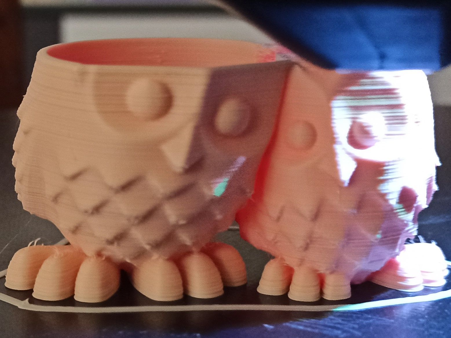

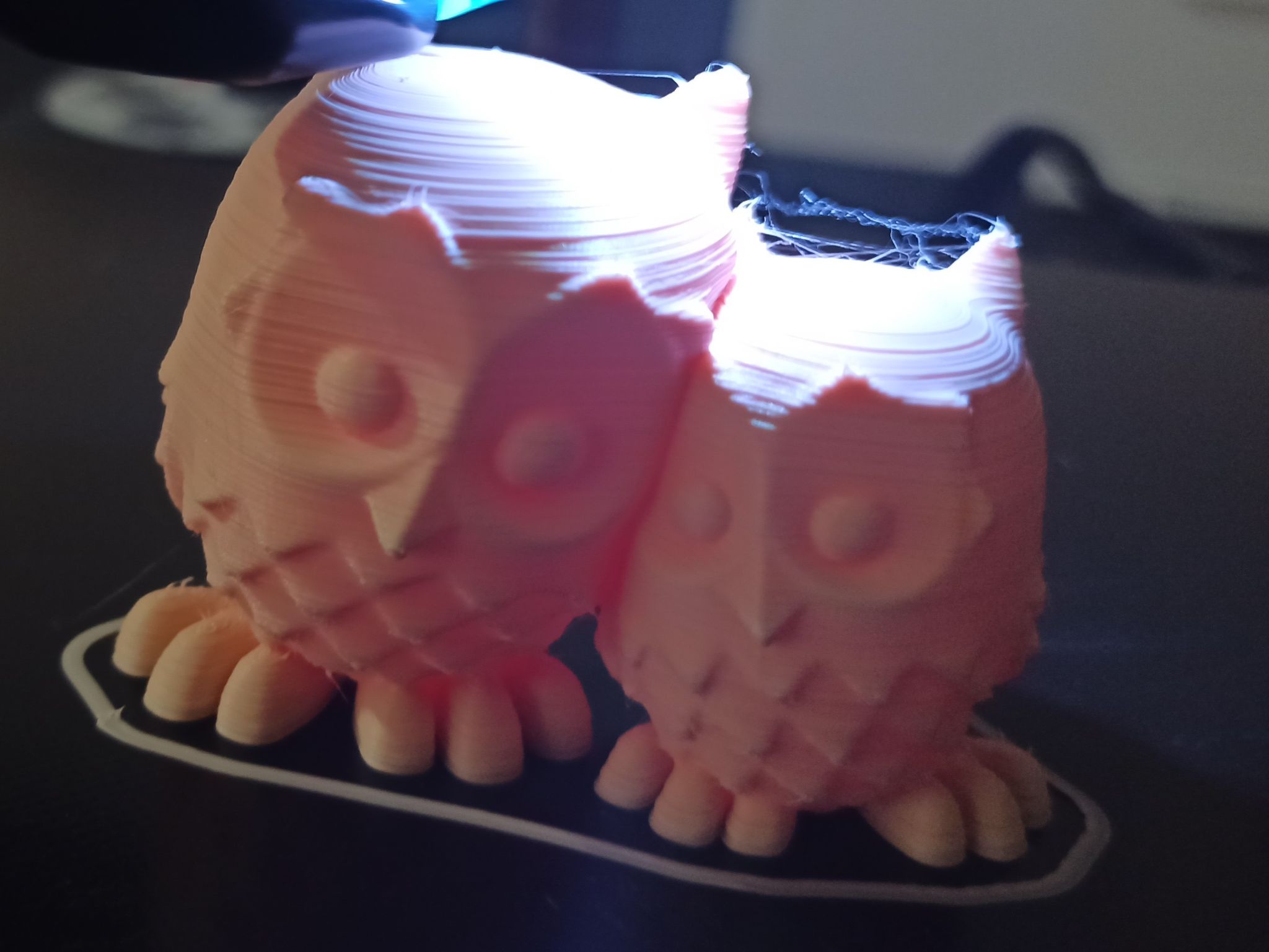

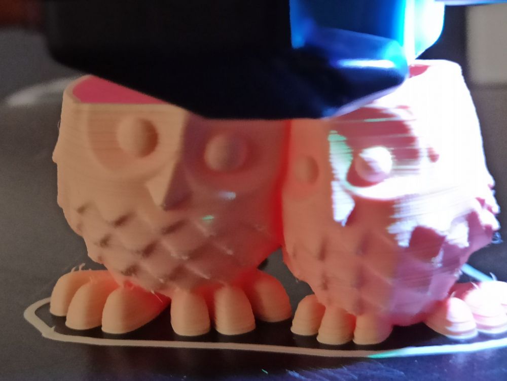

poulpe69 Posté(e) Février 27, 2021 Partager Posté(e) Février 27, 2021 Bonjour tout le monde Donc, cela fait quelques jours que l'imprimante est reçu et montée mais faute de vacances suivi de déplacement je n'ai pas pu beaucoup me pencher dessus. Comme l'indique le titre j'ai un souci de qualité d'impression (voir les photos). Sachant que c'est imprimé en 0.12 avec un PLA 3D online (200° pour la buse et 60 pour le plateau) et j'ai le même souci avec d'autre PLA Tranché avec cura 4.8 et le profile de chez artillery3dexper (j'ai également testé ceux de cura lui même pour la Sidewinder X1 Le plateau n'a aucun point dur et ne force pas, idem pour l'axe X, j'ai "huilé" les vis sans fin J'ai essayé de jouer sur la vis de réglage de l'extrudeur. J'avoue que je sèche, donc votre sera la bienvenue. Merci par avance. Lien vers le commentaire Partager sur d’autres sites More sharing options...
PPAC Posté(e) Février 27, 2021 Partager Posté(e) Février 27, 2021 (modifié) Salut ! Je suis pas un pro en impression 3D et je n'ai pas cette imprimante là ... Merci @MrMagounet: Mais c'est peut être le choix de "hauteur de couche" qui n'ai pas optimal/adapté pour le/les pas de vis utilisé pour l'axe Z Voir la section "Hauteur de couche optimale pour votre axe Z" sur https://blog.prusaprinters.org/fr/calculateur-reprapr_3416/ Sinon la tension / le serrage des roues axe Z et/ou du bed ... voir vers 9min : Espérant aider, bonne continuation. Modifié (le) Février 27, 2021 par PPAC Lien vers le commentaire Partager sur d’autres sites More sharing options...
MrMagounet Posté(e) Février 27, 2021 Partager Posté(e) Février 27, 2021 @ppac non le 0.12 est parfaitement adapter au X1 et Genius. @poulpe69 as tu effectué une calibration de l'extrudeur, vérifier la tension des courroie en X et Y et le serrage des excentriques ? 1 1 Lien vers le commentaire Partager sur d’autres sites More sharing options...
poulpe69 Posté(e) Février 28, 2021 Auteur Partager Posté(e) Février 28, 2021 Merci pour vos réponses Oui les excentriques sont réglés, les courroies semble tendu comme il faut et l'extrudeur me délivre bien 100mm si je les commandes en manuelle. Lien vers le commentaire Partager sur d’autres sites More sharing options...
PPAC Posté(e) Février 28, 2021 Partager Posté(e) Février 28, 2021 Bon je vais surement encore être a coté ... mais j'apprend ... désolé si je fait perdre du temps ... Pas de jeu pour le bed ? y a t'il des excentriques pour lui aussi ? Lien vers le commentaire Partager sur d’autres sites More sharing options...
poulpe69 Posté(e) Février 28, 2021 Auteur Partager Posté(e) Février 28, 2021 il y a 5 minutes, PPAC a dit : Bon je vais surement encore être a coté ... mais j'apprend ... désolé si je fait perdre du temps ... Pas de jeu pour le bed ? y a t'il des excentriques pour lui aussi ? Ce n'est pas une perte de temps mais des suggestions que tu fais. oui il y a aussi des excentrique dessus qui sont également réglés. 1 Lien vers le commentaire Partager sur d’autres sites More sharing options...
PPAC Posté(e) Février 28, 2021 Partager Posté(e) Février 28, 2021 (modifié) @poulpe69Merci d'accepter mes suggestions ... mais là je sèche ... je retombe sur les truc de base que tu a surement déjà vérifié ... ex : si cela était sur l'axe Z : en le déplacent via l’écran de Control pas de vibrations ? ... les vis des coupleurs a serrés (utilisation d'un marquage pour voir si cela glisse pas ... ) ? les axe Z pas tordus ? La souplesse des coupleurs ? j'avais se problème cela donnais un rendu un peut identique ... j'avais trop rapproché dans le coupleur les deux éléments qu'il couplé ... se qui réduisez sa souplesse. Mais tu dois pas avoir le même genre de coupleur donc probablement pas cela ... si cela était un défaut d'extrusion ... ? la roue d'entrainement du filament a nettoyer ? mais se serai pas aussi régulié que sur les photos ... Modifié (le) Février 28, 2021 par PPAC Lien vers le commentaire Partager sur d’autres sites More sharing options...
MrMagounet Posté(e) Février 28, 2021 Partager Posté(e) Février 28, 2021 @poulpe69 les suggestions qu'indique @PPAC sont judicieuse certaine X1 sont sujette au Z Wobble (ossilation sur les Z ce qui conduit a un résultat similaire). Si les excentrique sont bien gérer en X & Y et qu'il n'y a pas de jeux si tu essaie de les bouger avec les doigts, alors ont peux vérifier 2 petites choses, déjà faut savoir que les drivers ne sont pas ajuster avec le Vref adéquate pour les moteurs par soucis de simplicité dans leur process Artillery a appliquer un Vref compris en 0.90v et 0.94v pour tous les moteurs la ou l'extrudeur demanderais environ 0.80v et les Z, Y et X dans les 1.3v. Il y a un excellent article sur le réglage des vref qui explique tous sur le site DocArti.fr, cela peux avoir dans une certaine proportion un impact sur le comportement des moteurs et donc du rendu donc a voir. Les autres éléments a regarder sera axé sur le Z wobble et donc des axes Z et portique Z, vérifier que ton portique Z a le même écartement en bas et en haut. Vérifie que les vis trapézoïdale ne sont légèrement voilé, que ton axes X est a la même hauteur de chaque côté par rapport au châssis. Après les vis Z et les axe moteur ne doivent pas être enfoncé au max dans les coupleurs si tu es en buter alors plus de vibration ce diffuse dans le Z (comme la dit PPAC), ecrou anti backlash cela peux aidé parfois, voir rigidifier le portique Z et déporter la bobine pour alléger le sommet du portique Z. 1 Lien vers le commentaire Partager sur d’autres sites More sharing options...
