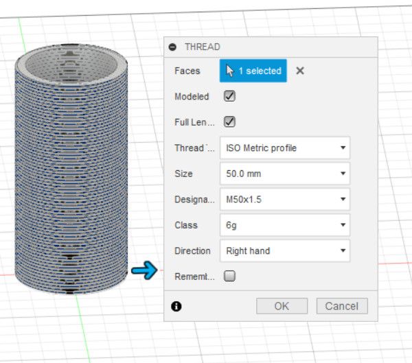

Bonjour à tous. j'aurais besoin de vos lumières pour faire un pas de vis exterieur sur un tube de 50.7mm dans Fusion 360. Lorsque je fais le tube et y applique le pas de vis, fusion 360 ne propose qu'au mieux 1.5 (M50X1.5) alors que j'aimerais faire du 0.75. Quelqu'un a-t-il une astuce? Merci d'avance
c'est exact !

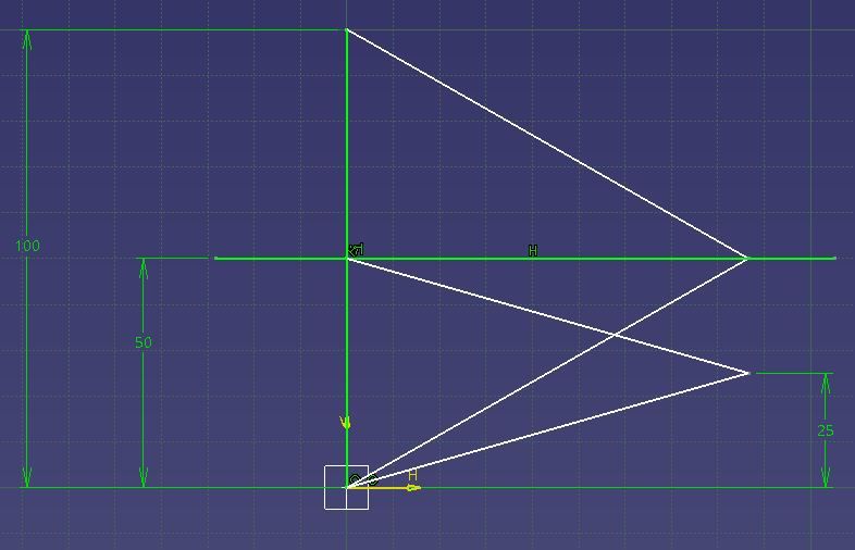

en images :

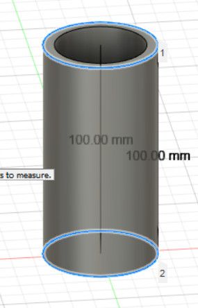

j'ai besoin d'un tube de 50 de longueur, j'en créé un de 100

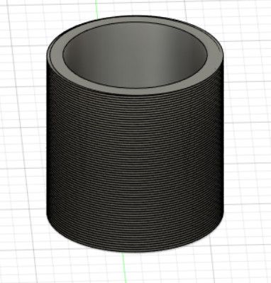

sur ce tube j'applique un filetage de M50x1.5

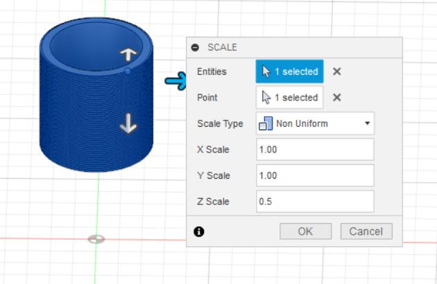

ensuite, j'applique une échelle de 0.5 non uniforme sur l'axe qui me convient (ici Z)
et voilà, un tube de 50mm avec un pas M50x0.75

Au départ j'ai eu la même idée que toi @trotro.
Mais il y a un petit soucis. Lorsque tu modifies l'échelle seulement en Z ton pas de vis passe bien à 0.75, mais ton profil de filetage n'est plus isométrique, tu perds les angles à 60 degré.
Je pense que le mieux est de créer la forme du profil avec les bonnes dimensions  (triangle équilatéral, formes arrondies,.....) et de créer une hélice au pas de 0.75 et de générer le volume par la rotation du triangle le long de l'hélice. La fonction chez moi s'appelle  "nervure" ou "rainure" (si enlèvement de matière) dans mon logiciel qui n'est pas fusion360.

c'est exact, en fait c'est mieux d'appliquer une échelle uniforme de 2 au tube avant le filetage et ensuite une échelle de 0.5 uniforme à l'ensemble fileté.
et le profil de filetage sera isométrique 😁
>>> le nouveau fichier .f3d
