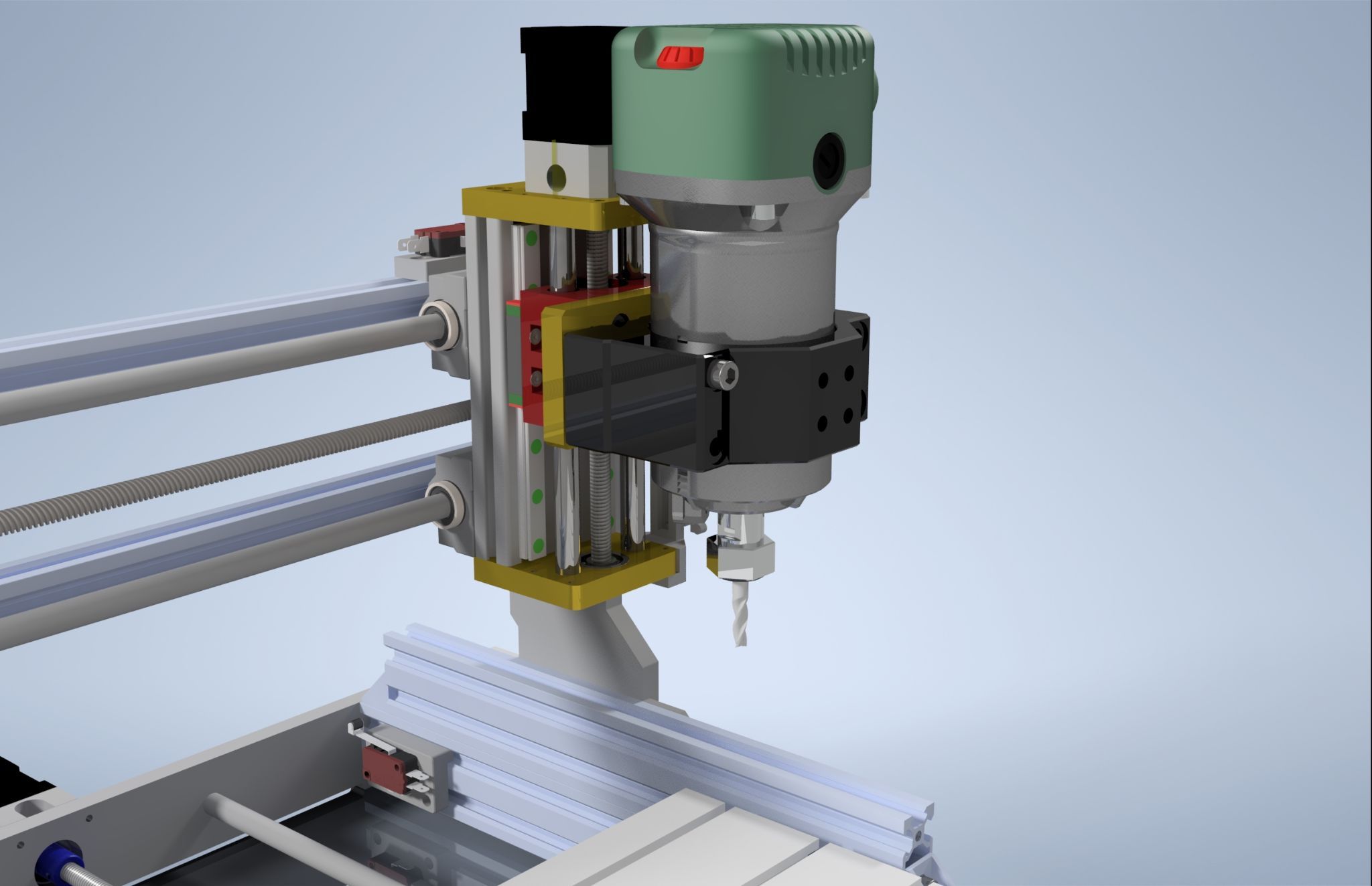

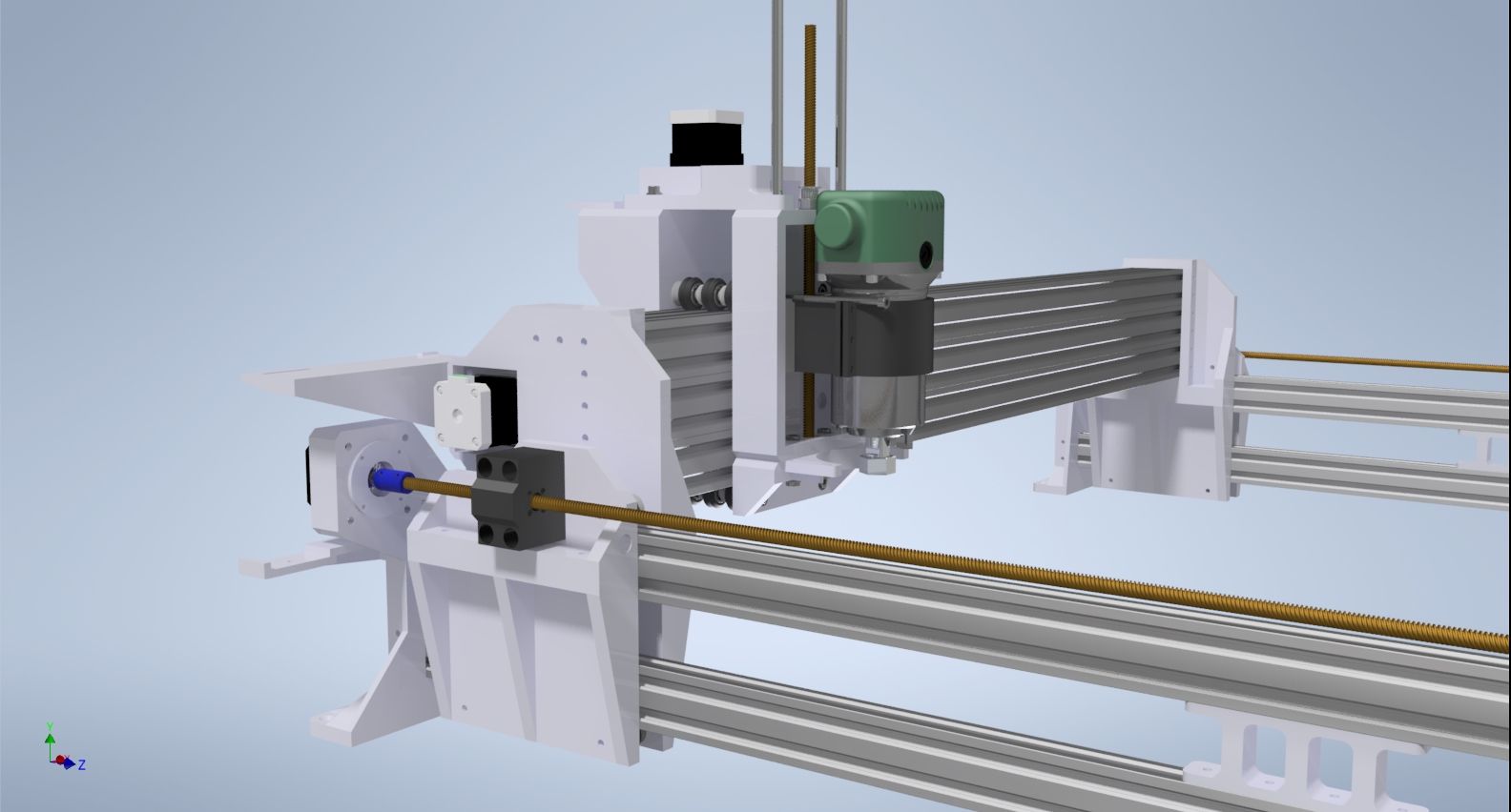

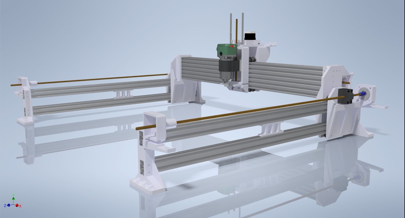

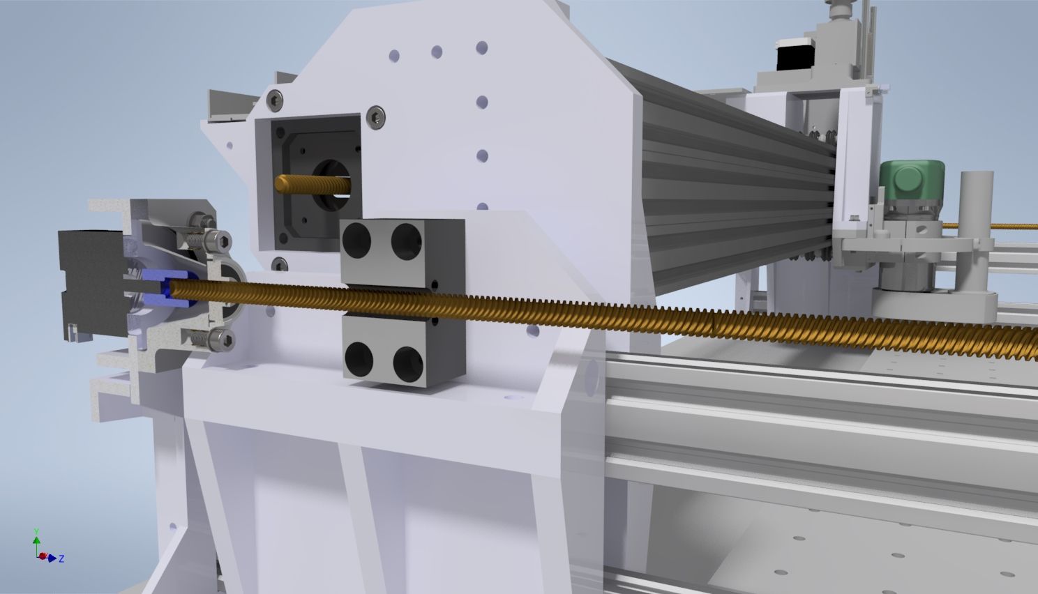

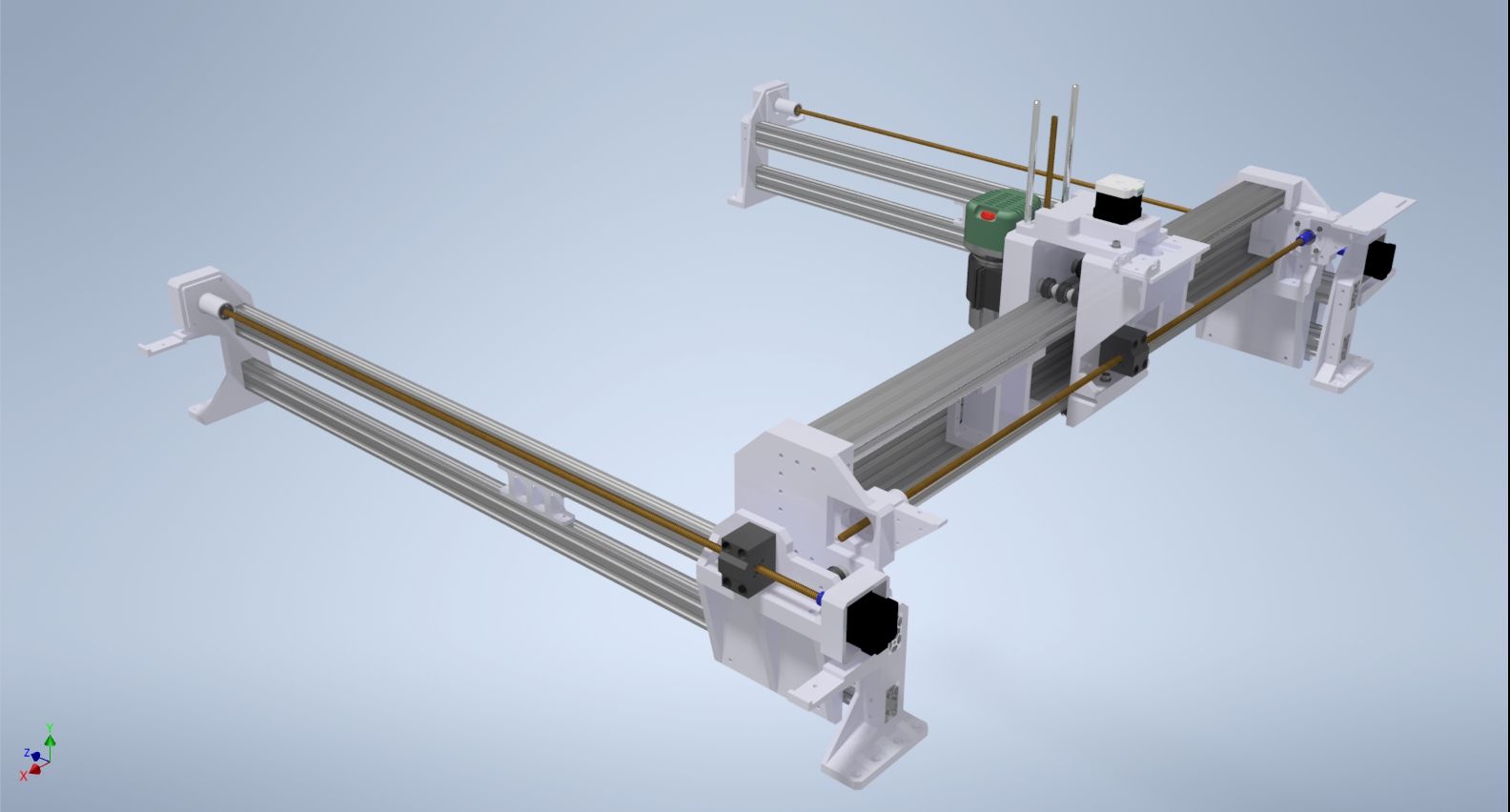

yopla31 Posté(e) Février 28, 2021 Partager Posté(e) Février 28, 2021 J'ouvre un sujet pour ma CNC et éviter de mélanger CNC et imprimantes 3D, comme j'ai commencé à le faire dans mon sujet de présentation de mes imprimantes. Je suis parti de la CNC de Topsie que j'ai modifié au fur et à mesure de la modélisation sous Inventor. La modification principale est la possibilité d'upgrader la CNC de NEMA17 à NEMA23 sans refaire des pièces, juste supprimer les platines d'adaptation NEMA17. Le support de la broche a été également modifié pour permettre de descendre beaucoup plus bas. Les vis trapézoïdales sont bridées de manière très basique entre deux paliers à chaque extrémité via les vis de l'épaulement du roulement. 1 Lien vers le commentaire Partager sur d’autres sites More sharing options...

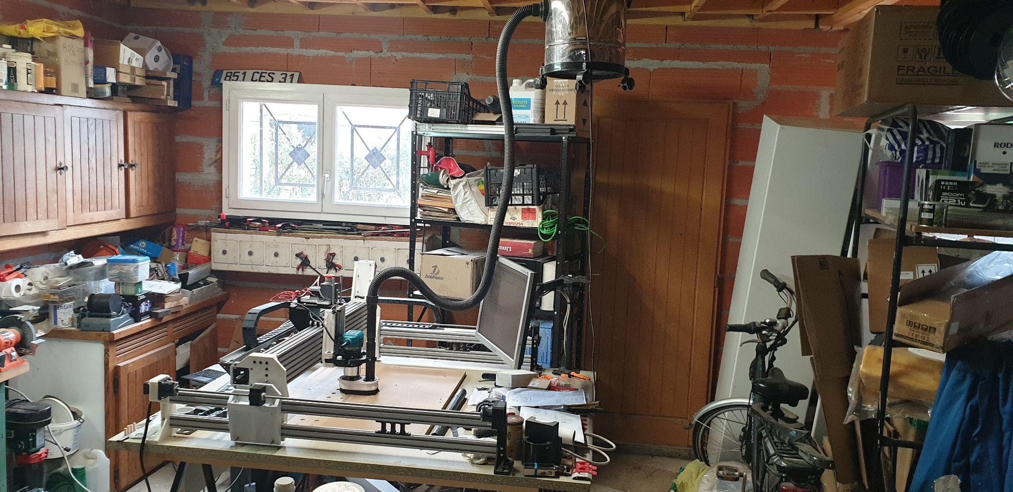

yopla31 Posté(e) Février 28, 2021 Auteur Partager Posté(e) Février 28, 2021 En cours de construction, la table du séjour a servi de marbre... Lien vers le commentaire Partager sur d’autres sites More sharing options...

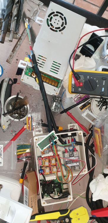

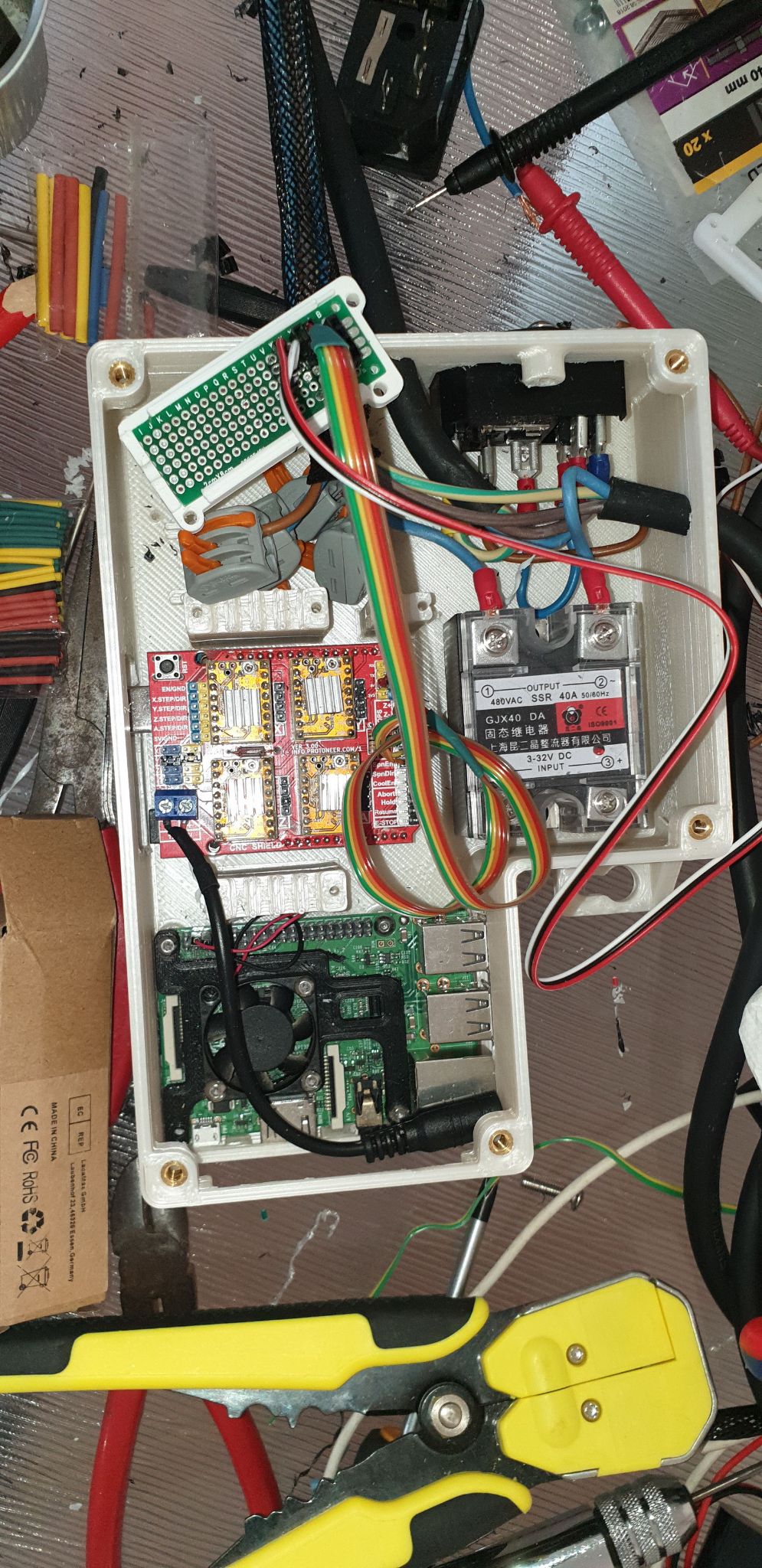

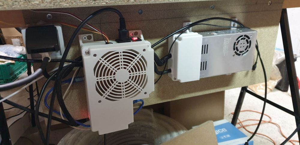

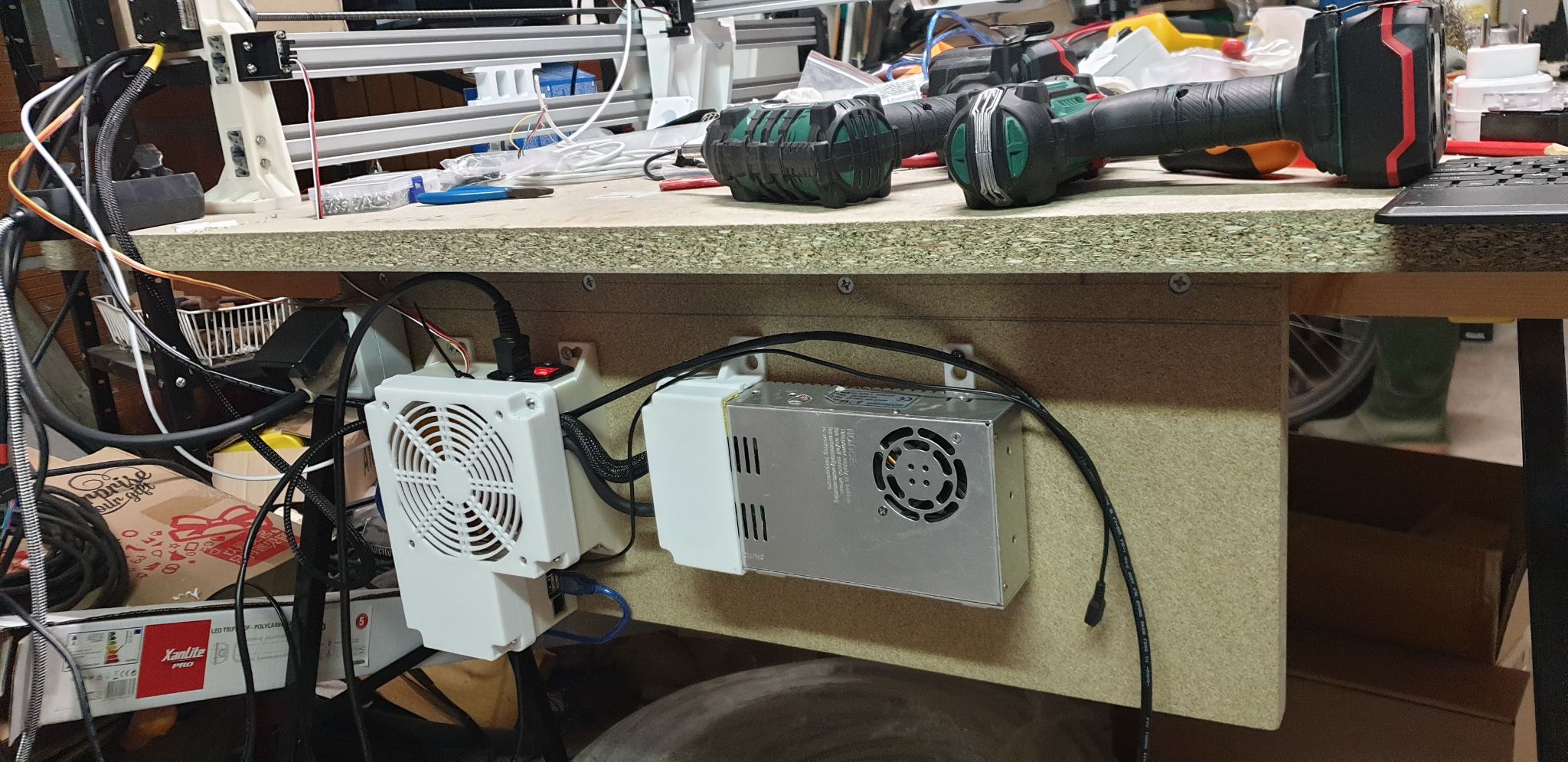

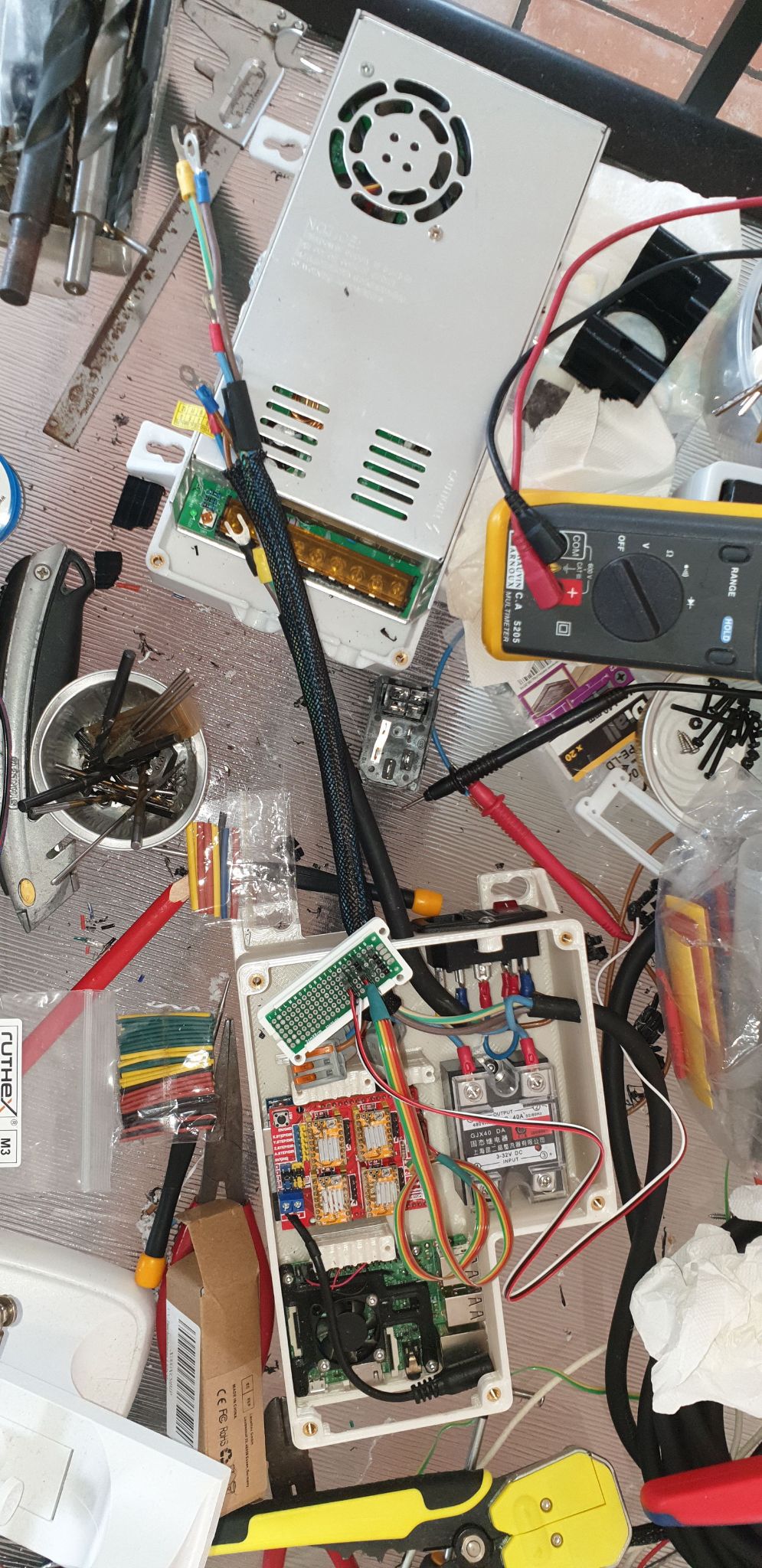

yopla31 Posté(e) Février 28, 2021 Auteur Partager Posté(e) Février 28, 2021 La partie que je redoute toujours : le câblage ! L'alimentation 12v de ma première imprimante 3D, CREALITY CR10 (pas "S" "Pro" ou autre... juste CR10!), recyclée ! La prise alimentant la broche, alimente également l'aspiration, et, est pilotée par le SSR (gcode M3 / M5). Lien vers le commentaire Partager sur d’autres sites More sharing options...

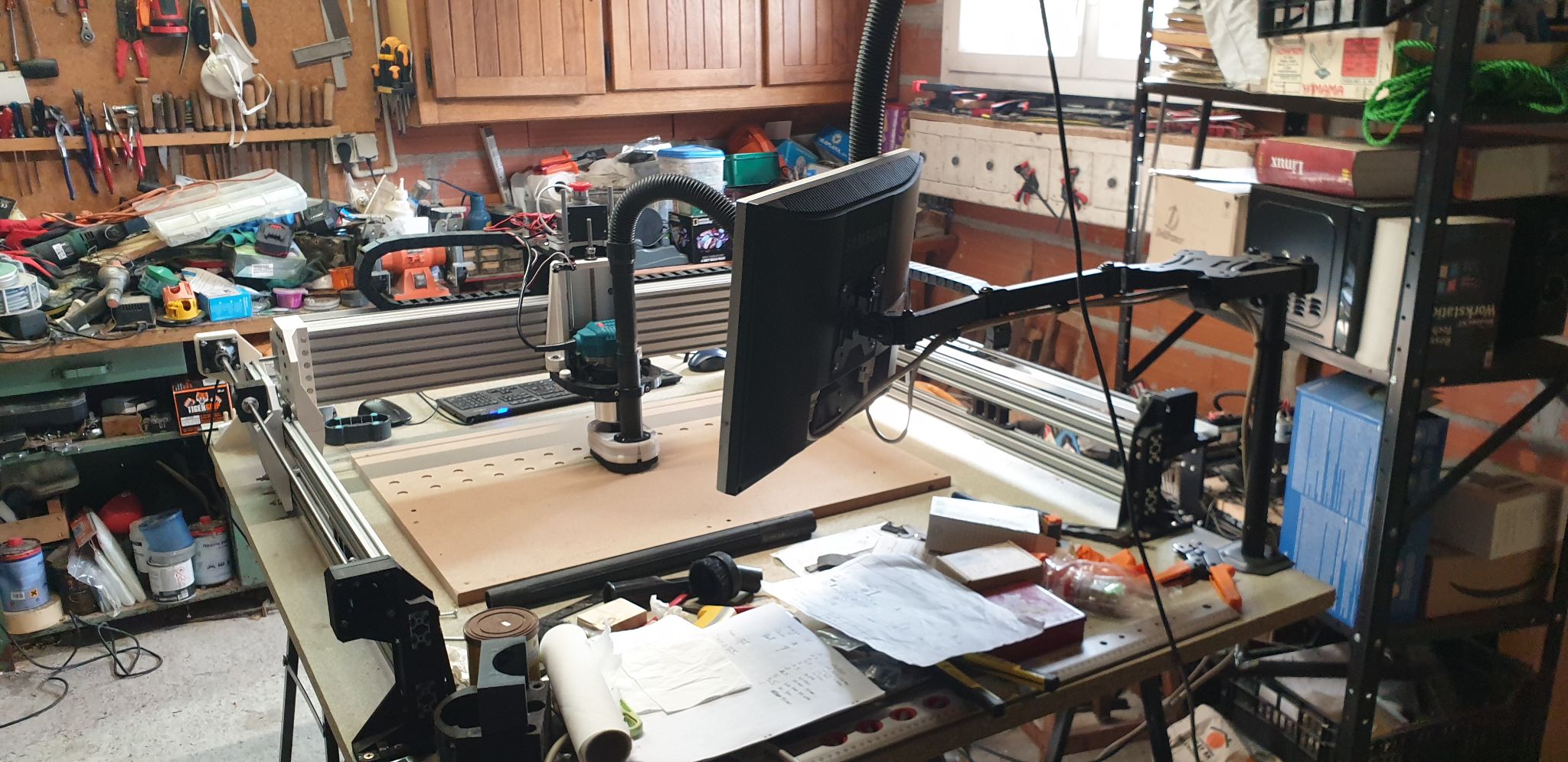

yopla31 Posté(e) Mars 1, 2021 Auteur Partager Posté(e) Mars 1, 2021 (modifié) Les nouvelles pièces du sabot d'aspiration peuvent être testées : Broche + aspiration : 72 db ! Casque anti-bruit recommandé ! La gestion de l'alimentation broche + aspirateur fonctionne correctement. L'efficacité de l'aspiration est correcte, bien que l'aspirateur utilisé soit un vieil aspi d'atelier. Le support du sabot d'aspiration mériterait des améliorations... Modifié (le) Mars 1, 2021 par yopla31 Lien vers le commentaire Partager sur d’autres sites More sharing options...

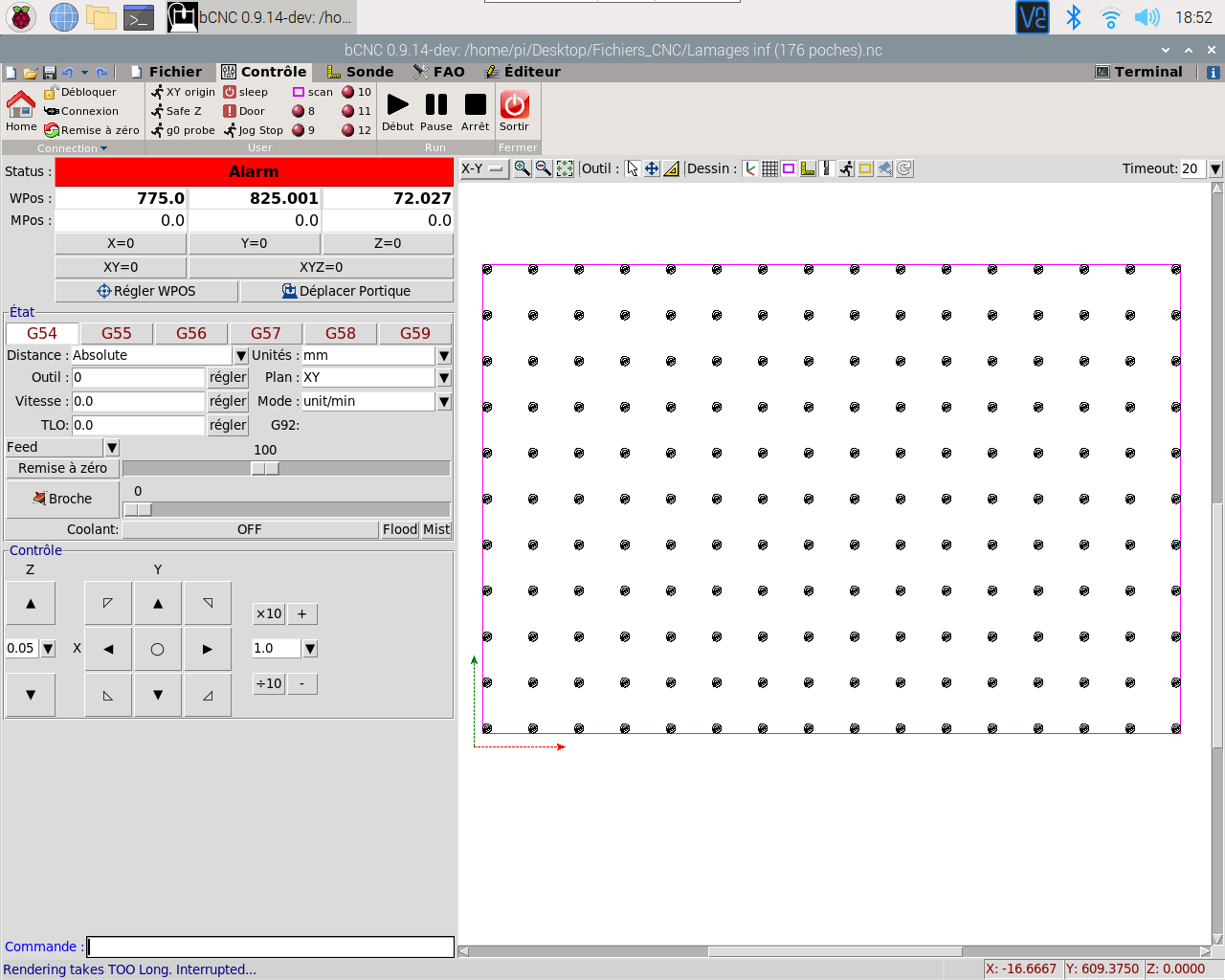

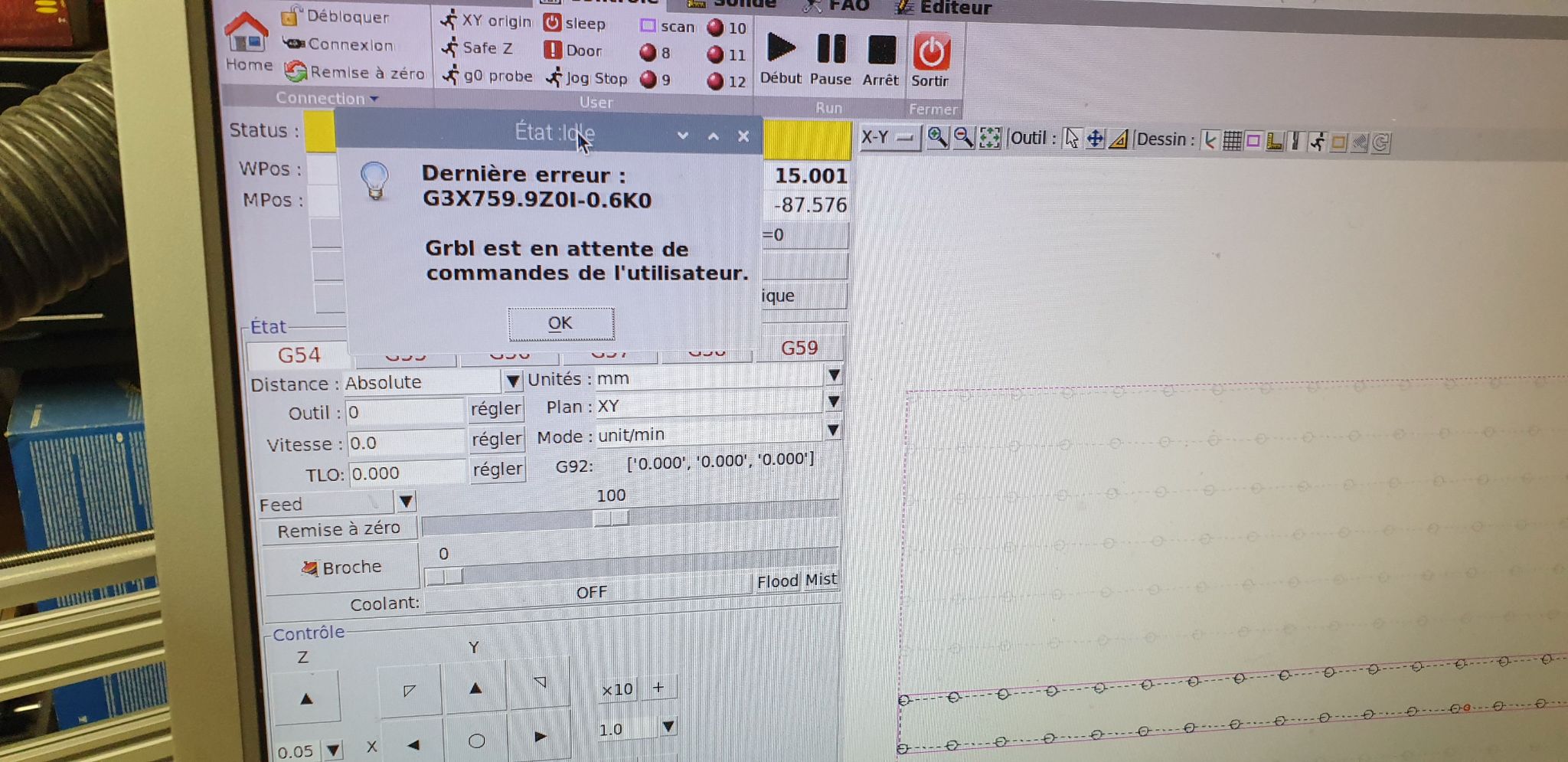

yopla31 Posté(e) Mars 1, 2021 Auteur Partager Posté(e) Mars 1, 2021 Le choix de l'électronique reste très standard : Arduino + CNCshieldv3 + TMC2208 "supervisé" par un Raspberry PI 3b sous raspbian et bCNC avec un vieil écran sur un support orientable, clavier souris usb secondé par un clavier Bluetooth, relié en Wifi au réseau domestique. L'arduino et le Raspberry semblent limites. Un premier fichier de CFAO pour les 176 lamages du dessous de mon martyre avec des alésages utilisant des hélices provoque des erreur #33 sur les commandes G3. Il faut resetter à froid le Arduino/CNCshield et lancer le PRG immédiatement sans autre commandes de déplacement (sauf le Home!). J'ai perdu beaucoup de temps avec cela ! La pièce (le martyre) est à la fois simple et compliquée : 176 lamages et perçages, c'est beaucoup pour ce système light. d'ailleurs, pour l'opération des 176 perçages, bCNC ne m'affiche pas tous les perçages ! C'est dommage, car bCNC permet de sélectionner les parties d'usinage à activer ou désactiver. C'est assez pratique pour éviter de devoir retourner sur le PC modifier les opérations, générer un nouveau fichier gCode, l'expédier sur la CNC, redescendre au garage et lancer le nouveau PRG ! J'ai commencé à chercher des alternatives à ce problème (arduino STM32 et autres) qui utiliseraient , si possible, la CNCshieldv3. Je suis preneur de toutes info sur le sujet. Mais, en y réfléchissant, c'est peut-être moins urgent que ça n'y parait ! On usine pas tous les jours des pièces avec 176 lamages !! Donc , je vais tranquillement exploiter ma CNC telle qu'elle est, en corrigeant/améliorant les petits défauts, et en regardant les solutions 32 bits existantes... Lien vers le commentaire Partager sur d’autres sites More sharing options...

trotro Posté(e) Mars 1, 2021 Partager Posté(e) Mars 1, 2021 Bonjour, Il y a 5 heures, yopla31 a dit : bCNC ne m'affiche pas tous les perçages en augmentant le Timeout (en haut à droite) bCNC affiche plus de détails, mais c'est plus long. 1 Lien vers le commentaire Partager sur d’autres sites More sharing options...
yopla31 Posté(e) Mars 1, 2021 Auteur Partager Posté(e) Mars 1, 2021 Il y a 1 heure, Jean-Claude Garnier a dit : Du grand Yopla ! Quand je serai moins bête, je me croirai intelligent... enfin pas sûr que je m'en rendrai compte... Il y a 2 heures, Jean-Claude Garnier a dit : Comment as-tu géré la question du backlash ? un écrou T8 imprimé en nylon (Bridge de Taulman) d'un côté du porte écrou et un écrou classique de l'autre côté avec un serrage de l'écrou nylon pour limiter le jeu au max; la même solution sur les 3 vis. Mais les Y recommencent à vibrer malgré la "contrainte axiale" sur chaque vis même en ayant baissé l'avance rapide de 5000 à 2500. Il va falloir que j'ajuste de nouveau les jeux. Il y a 2 heures, Jean-Claude Garnier a dit : J'ai arrêté avec bCNC alors que j'avais décidé de ne pas mourir idiot Pour moi y'a trop de trucs qui servent à rien et qui foutent le bronx alors chuis revenu à mon premier choix Je te conseille vivement des vidéos très instructives de cette chaîne. Ce n'est pas pour son charisme que j'ai visionné les 4 vidéos sur bCNC, mais il présente très bien et simplement bCNC. J'ai ainsi découvert comment sélectionner/désélectionner des parties du gcode, et j'ai enfin compris à quoi servaient tous ces trucs qui servent à rien, et qui sont bien utiles ! Je suis loin de maitriser, mais ça va venir... Il faut vite que je regarde les macros attentivement, car il semble qu'avec le mélange de python, il soit assez pratique de se faire de belles macros interactives. Père sait vers, la conne est sens... Lien vers le commentaire Partager sur d’autres sites More sharing options...
yopla31 Posté(e) Mars 1, 2021 Auteur Partager Posté(e) Mars 1, 2021 (modifié) il y a 42 minutes, trotro a dit : en augmentant le Timeout (en haut à droite) bCNC affiche plus de détails, mais c'est plus long. Super génial ! Merki, ça marcheeee ! Modifié (le) Mars 1, 2021 par yopla31 Lien vers le commentaire Partager sur d’autres sites More sharing options...
